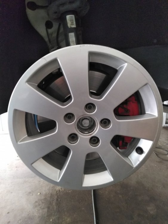

Имам питане и не мога да намеря информация за подходящи джанти за Octavia 2 FL RS...Намерил съм едни джанти, които са 16-ки на ET50. Дали ще станат за автомобила ми или трябва да търся ET54?

За абсолютна сигурност ще се наложи да ги пробваш отпред. Иначе на теория трябва да стане, но на практика не е сигурно.
На предната ми кола - бях пробвал разни модели - някои стават, някои не. Зависи от модела на джантата. Метални 16 стават - но за алуминиеви трябва да пробваш. Спирачките са големи просто....това е проблема.
И аз заради големите апарати се притеснявам...довечера ще ходя за едни джанти, но няма да могат да се изпробват на място. Дано да влязат!
Паснаха! 6.5J 16 ET50 ...
