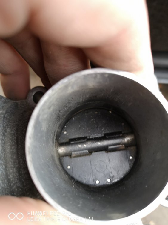

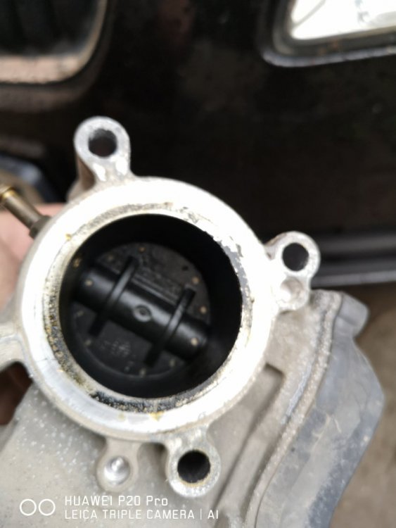

Здравейте. Проблема е следният. При палене сутрин колата тресе яко все едно работи на 2 цилиндри. Смених свещи(дензо иридиеви), бобина на 2ри цилиндър, измих дросела, и нищо! Ето снимки от дросела. Измил съм го със спрей за почистване на карбуратори ИДЕАЛНО! Давайте идей.

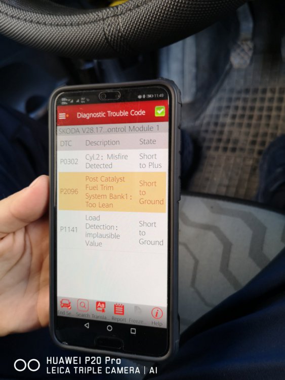

Днес закачихме колата на студен двигател и грешките бяха следните.IMG_20191115_114914.thumb.jpg.35696884b3c5d0b0843749f6990cdc1a.jpg

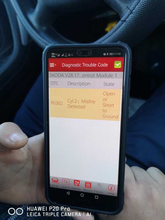

След запалване на двигателя и предвижване на 200м със зор, защото колата работеше на 2 цилиндъра и не вдигаше повече от 2000оборота.На колата даде само тази грешка. IMG_20191115_115926.thumb.jpg.b33f45a83bf714a7bc668db7e5832bc1.jpgСлед изгасване на колата и стартиране отново колата си работеше без проблеми.Моля помагайте

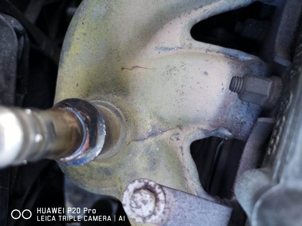

Здравейте колеги. Вчера видях още нещо. IMG_20191215_142602.thumb.jpg.1d1d929146ee03673c0b08f3e3e60ca2.jpgВъзможно ли е заради тия цепнатини 2ри цилиндър да си прави шеги с мен!? ??
