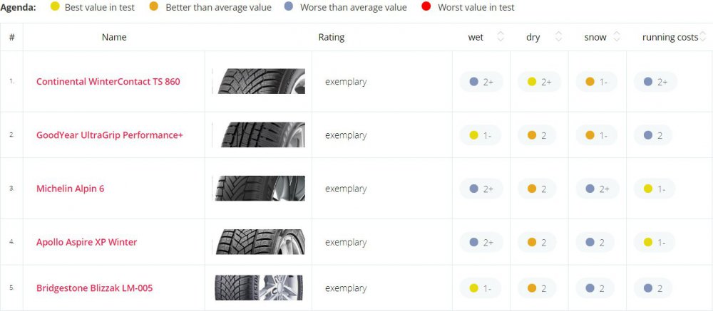

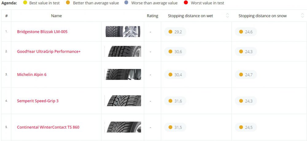

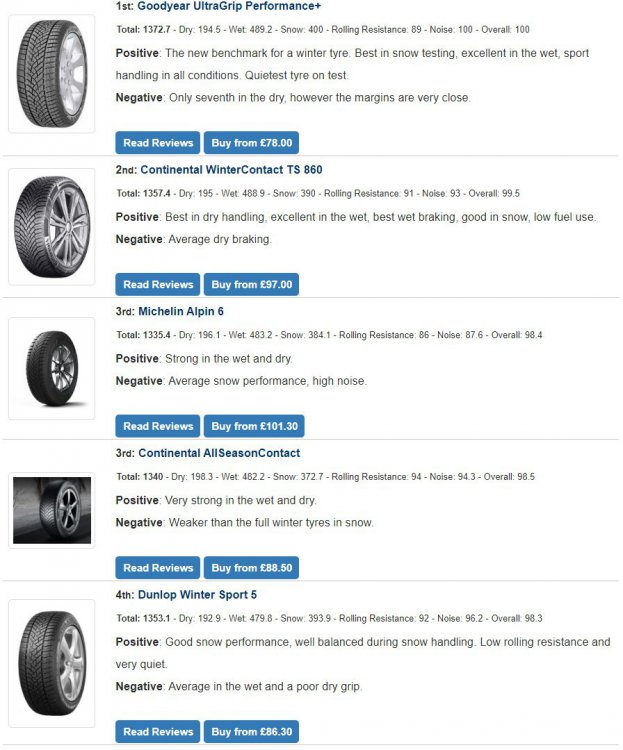

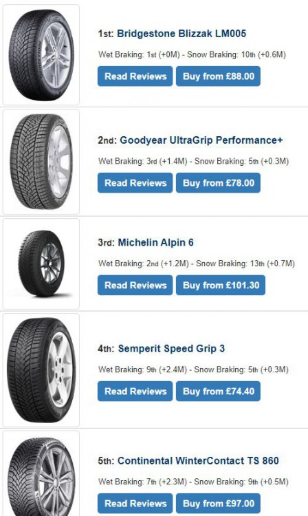

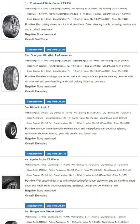

Сега идва въпросът какви точно гуми да закупя. Разгледах доста ревюта и всеки ден си меня мнението.
В едно ревю едната гума е по-добра в пъти, в другото друга и прочие. А има хора които казват "нищо друго освен Michelin Alpin не е гума за зимата".
Но както казах в различните ревюта гумите варират като оценка и места, но Michelin никога не е била на 1-во или 2-ро място.
Колебанията ми са относно:
- Michelin Alpin 6 (в един сайт и за тях пише шум)
- Goodyear UltraGrip Performance+ (Някои пишат, че била шумна, а в някои ревюта по шум е 1st place)
- Continental WInterContact TS 860
- Bridgestone Blizzak LM005
Като цяло съм се спрял на  Michelin Alpin 6, но взех да глоня и към Goodyear UltraGrip Performance+  днес (в дадено ревю са на 1-во място), а това с шума което прочетох нещо ме възпира, а в друго ревю Continental WInterContact TS 860 са на 1-во място.

Едва ли има някой, който е карал с повече от един от посочените от теб модели и ще може да даде обективно мнение. Каквото и да вземеш от тези, мисля че трудно ще сбъркаш. Относно онлайн пазаруване - купувал съм от avtogumi.bg и bggumi.com. И от двете места съм доволен. Вариант за Континентал е Еуратек, тъй като в момента върви сезонната им промоция.

Аз лично от посочените модели бих избирал между Continental и  Goodyear.

Когато търсите тестове, старайте се да е за същия или близък размер. Примерно един и същ модел гума може да се представя отлично при 17" и 18" и да на последните места при 14" и 15".

За тестове последния май е това: https://autobild.bg/кои-са-най-добрите-гуми-за-идващата-зим/6/
Аз заложих отново на Конти TS860 от Еуратек.Цената там ми се стори добра..Kaрал съм с TS 830 и с TS850 и определено за мен това е зимната гума.Bridgestone имат нов модел 005 които също изглежда добре
