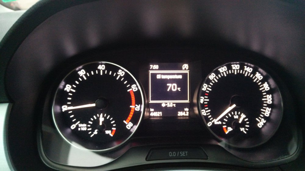

Ей тук мисля се крие отговора .. водата е на 90 , но маслото е студено (това е след пробег около 8-10 км.).. случвало ми се е да свали оборотите и след известно време на светофар пак да вдигне оборотите .
