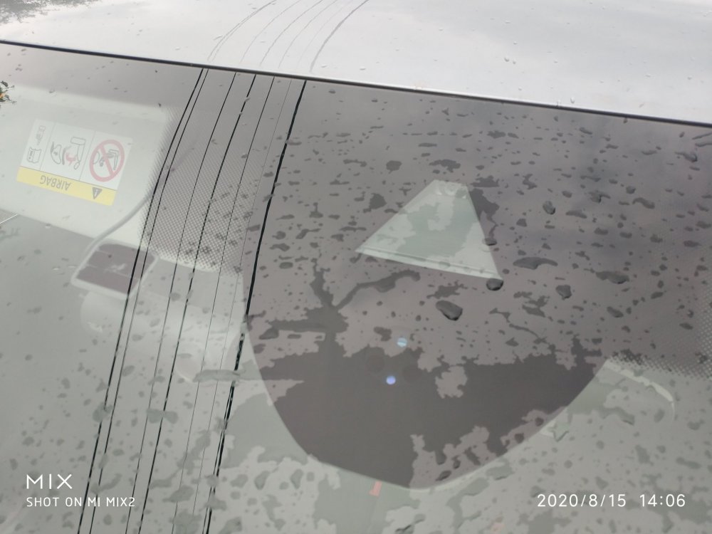

Според дилъра в Шкода решетките изглеждат на всичките еднакви и в тази решетка (говоря за автомобила за който ми е питането) няма нищо, говоря за мястото където се монтира принципно въпросния сензор.
На стъклото при огледалото има разни неща които не знам за какво точно се ползват. Качвам снимка, но заваля дъжд и малко кофти стана, за което се извинявам.
Щом не си поръчал фронт асист, нямаш радара, а вероятно и цялата инсталация към него.
Това прилича на камера, а тя се използва от три системи, автоматични дълги или смарт дълги, разпознаване на знаци, лейн асист. Ако имаш едно от трите, другите трябва да могат да се активират.
Автоматични дълги имам, другите две ги търсих по настройките, но явно не са активирани.
