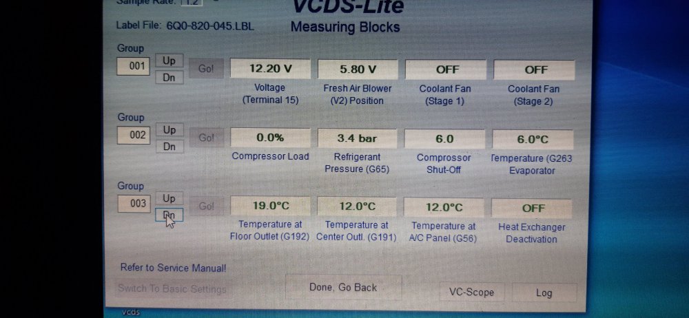

По-принцип крайните положения са пълно отворено/затворено парно без съобразяване с други сензори. В междинни ползва сензорите за температура, има 3 по-спомен. Закачи на диагностика и виж какво отчитат вътрешните сензори, като живи данни. Най-лесно се проверява сензора до врътките. Издърпваш панела напред, като го подхващаш от долния край. При едната решетка е сензора и там се натрупват боклучета. Не ги духай навътре.

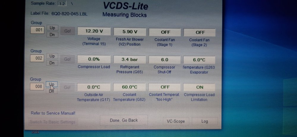

Като се закачиш и гледаш по канала живите данни, виж някой да не отчита 70 градуса или друга недействителна температура.
Набързо погледнах температурните датчици. На около 60°-70° да беше загрял антифриза.
Изглеждат ми нормални стойностите за температурата в купето или?
*Вероятно да беше толкова - 10-на /12 градуса вътре
Тази при краката показва 19, вероятно тя те бърка. Пусни въздуха да духа нагоре и виж температурата при краката кк се държи.
 какъв двг е  ? 70 градуса е малко,трябва да са поне 85 има вероятност да е за термостат щом загрява бавно,също при леко запушено радиаторче на парното се усеща нещо подобно

Правих няколко теста и ми се струва, че са адекватни тези датчици, защото има значение къде духа. Те по принцип само могат да се сменят или подлежат на някакво почистване?
Смених го термостата есента. Мисля, че този работи коректно, макар и малко бавно да загрява. Като правих скрийншота и тестовете от поста колата беше работила 10-на минути и просто не беше загряла. Имам си едно на ум за него все пак, защото колкото и бавно да загряват тези дизели може просто да не затваря плътно, но това би се отнасяло само за температурата на антифриза, а аз имам проблем с температурата, която задавам от климатроника без оглед от тази на антифриза - при напълно загряла кола няма разлика.
