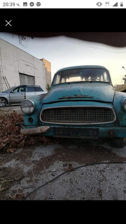

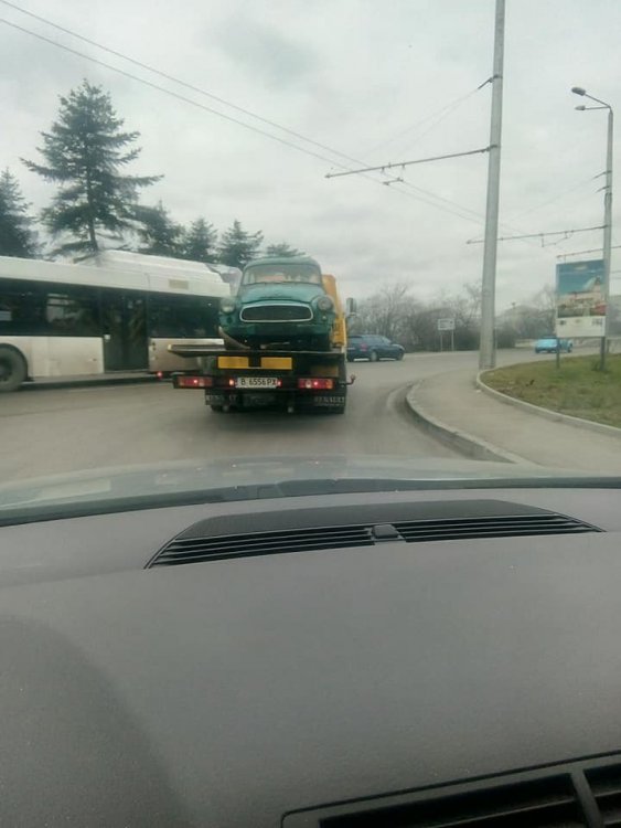

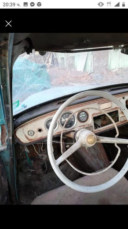

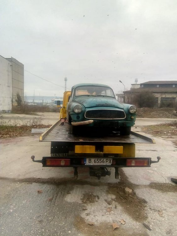

Послушах съвета ти ;) Днес взех една Октавия 60г.
Още един като мен... обра скраптта на хората, колега... евала за което!
Пожелавам успех с начинанието, дано можем да сме ти от полза.
На 16.01.2020 г. at 15:24, malkiq написа:
Нямаше как да я оставя :) Като се забия в колата следващите месеци ще видим какво ще стане :)
