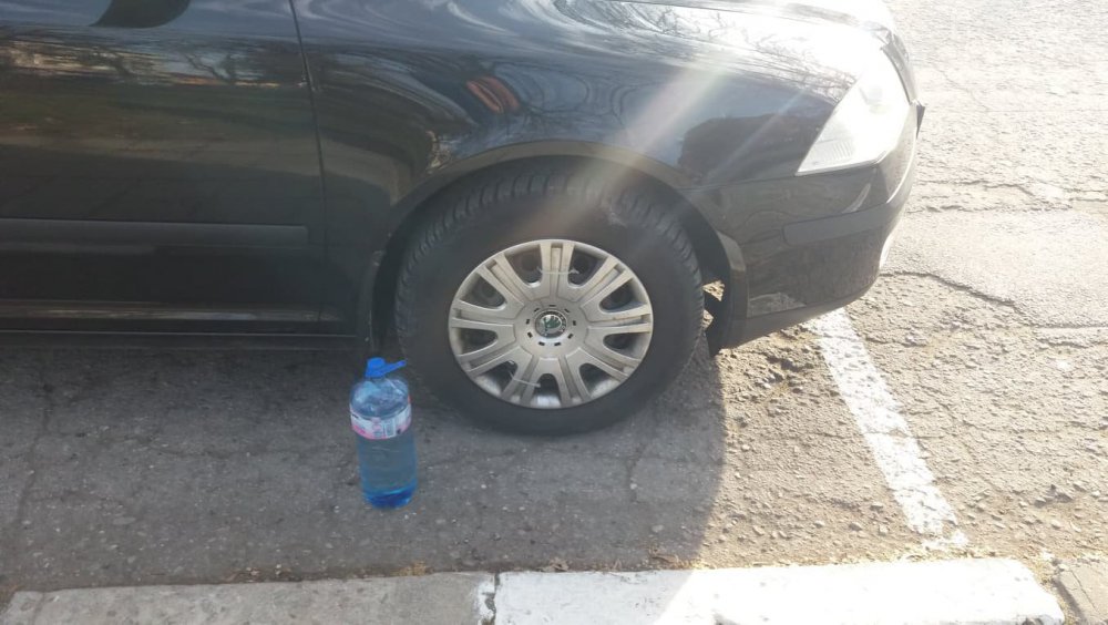

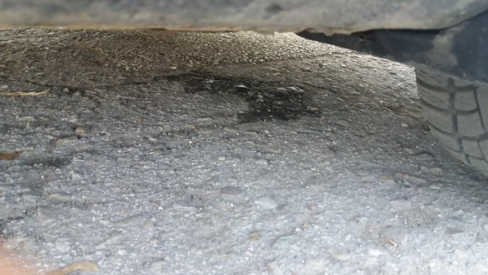

Здравейте започна колата да прави петно от антифриз от сраната на разшерителния съд теча е минимален за сега не може да се установи от къде е има две предположения от майсторите радиаторче на парното или духната гарнитура на главата като теча ако е от радиаторчето става през одушника на климатика а ако е от гарнитура на главата през разширителния съд,колата е ОК2 1,9 105кс ПД
Моля за съдействие
Снимките са  от четвъртък 09,01,2020 а агренажа и помпата са сменени във вторник 07,01,2020
Проблема с петното започна някъде от лятото по голям преход като прибиране от 2000 км,
по голямо петно но пък съм долял към 100гр, от лятото до сега, няма запотени стъкла няма светене
на датчика за доливане в казанчето не вдига температура и няма фрапантна загуба на течност от
казанчето за доливане,

Казанчето за антифриза проверено ли е, да не е пукнато?
О-пръстена към блока зад щеката на маслото гледал ли си го за течове?
Там трябва да гледаш на студен двигател защото като е топъл изпарява бързо и не се хваща.
Лошото е, че се сменя не много лесно а струва три лева.
