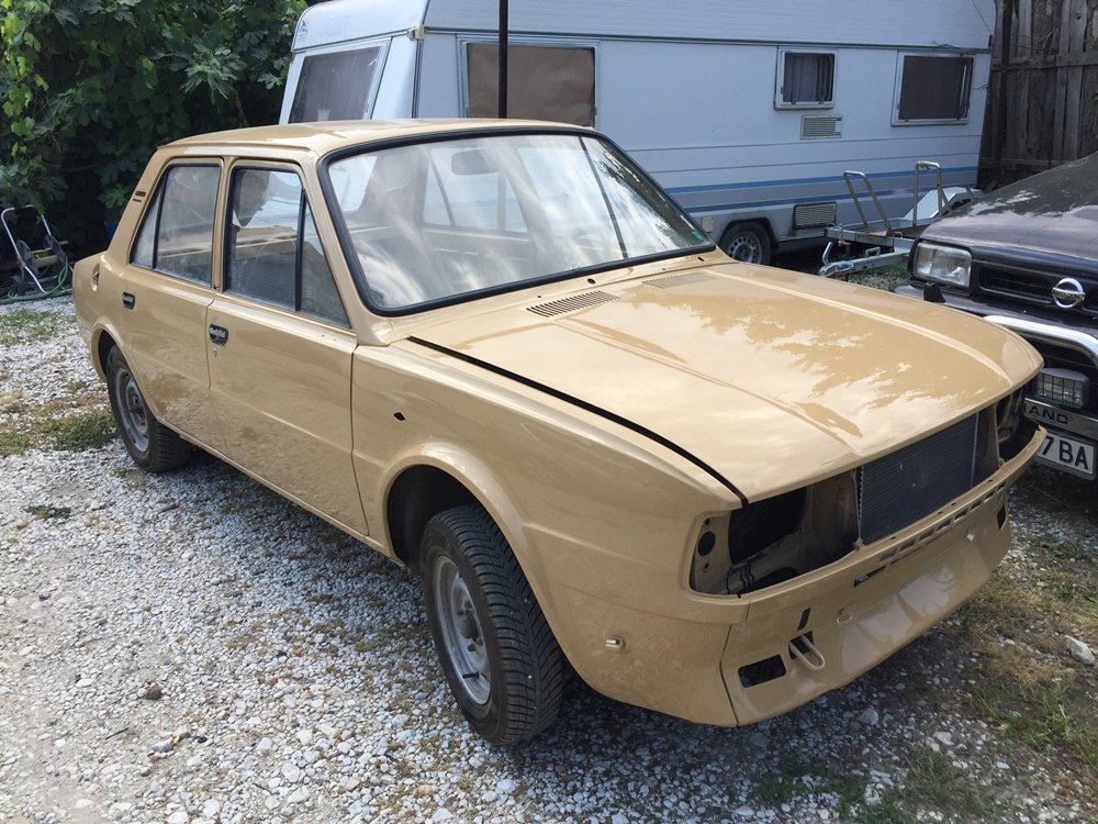

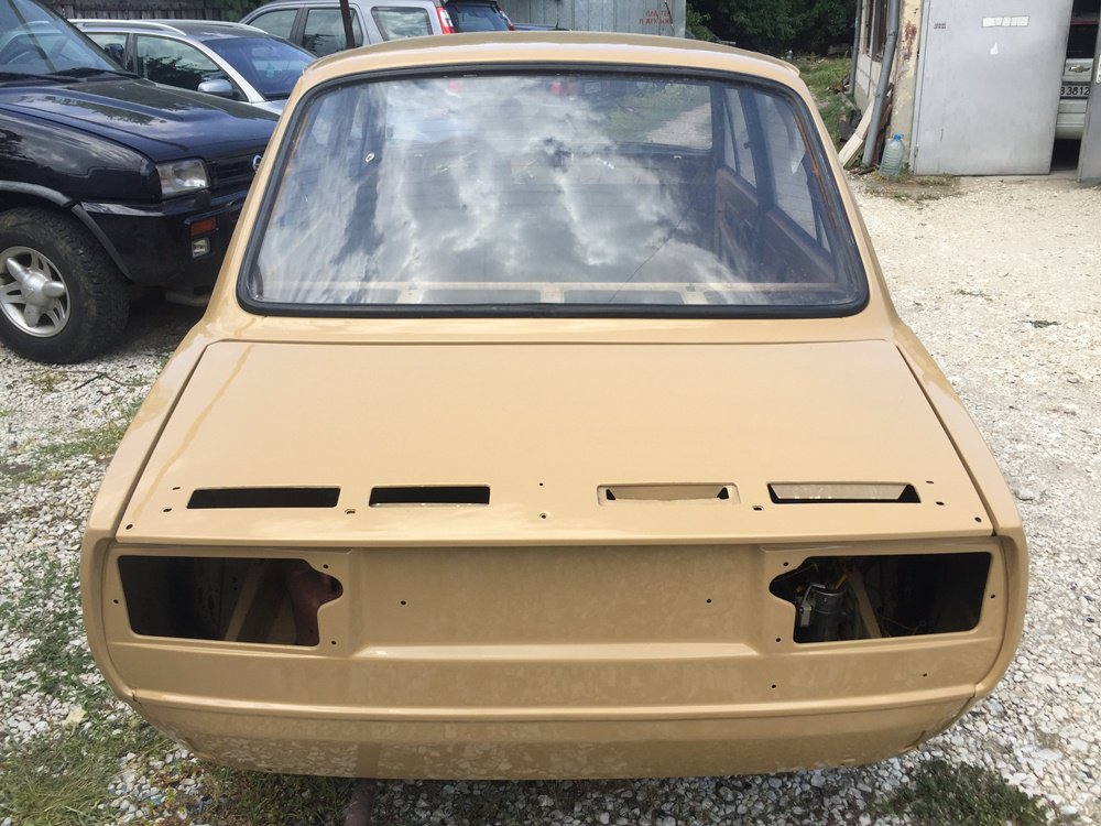

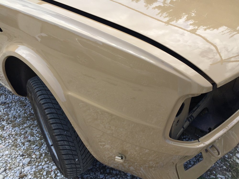

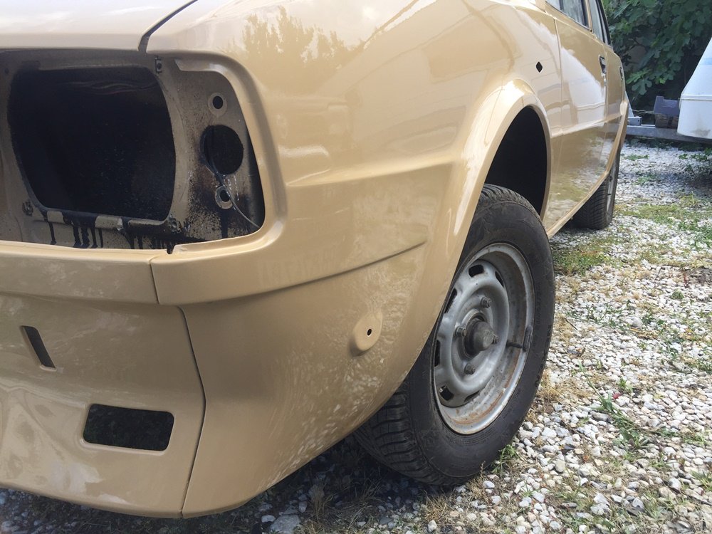

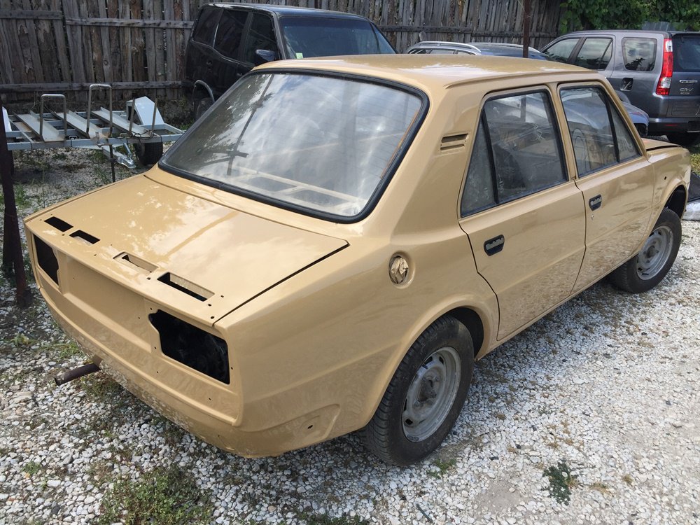

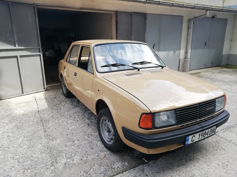

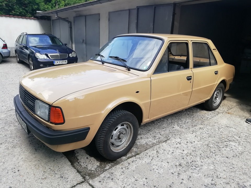

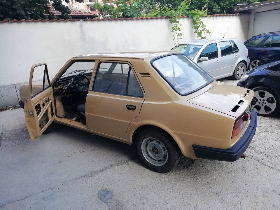

Вчера колата бе боядисана. Цвета е перфектен. Следващата седмица ще бъде полиран лака и ще стане още по-лъскава.?

Някой по-разбиращ от мен, ако намери някакви кусури, нека сподели. Ще бъде от полза, пък и ще науча нещо !

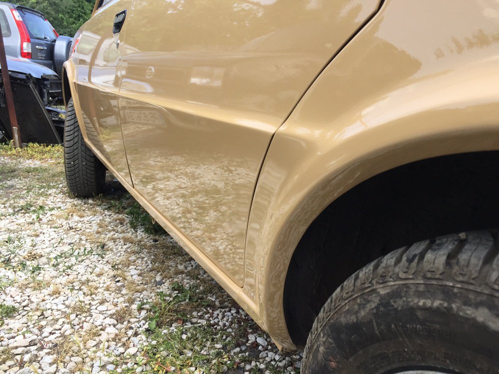

На снимки е доста сполучлива боята. Щом ще се полира, ще си стане топ. Сега да разлая кучетата, ще предложа една керамика да се положи след месец. Ще запечата лака, ще му придаде допълнителна дълбочина и поддръжката на боята ще стане доста по-лесна и вероятността за надраскване при миене ще се редуцира също. Според мен проектът го заслужава!

Цвета е 1/1 с оригиналния. Чудесен е. И на живо. Бежовото има 1000 нюанса. Много се радвам, че се получи точния цвят. Или точния нюанс, защото границата с л@йняното е много тънка. Всякакви други нюанси на бежово са неприемливи. Или ще жълтее или ще тъмнее към кафяво. А това е много приятно и интелигентно бежово. Бонбонче.
И за това най-много съм се притеснявал и за моята, като се боядисваше. Избора на цвета е изцяло на майстора. Нищо не сме сравнявали предварително, гледали или правили проби. И при мен беше така. Звънна ми и каза, че колата е готова. Да ходя да си я взема. При свършен факт.
Исках да го улесня, като му дам мостра или номера на боята, която направи за моята Шкода. Каза ми, че на Боре бежовото не е като моето и няма да му свърши работа. Как го помни, не знам.

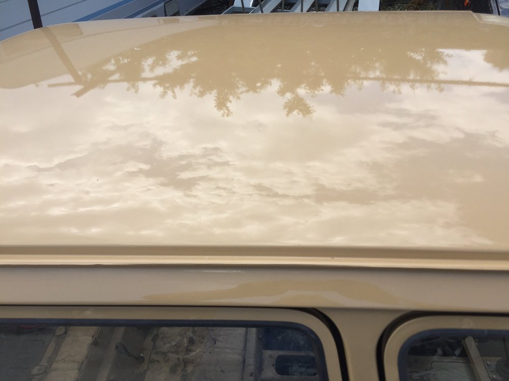

Пепи, технологично след боядисване на база-лак се прави полиране на лака.
Забравих да кажа, че освен полирането следва слагане на броните и пасване на врати и капаци.

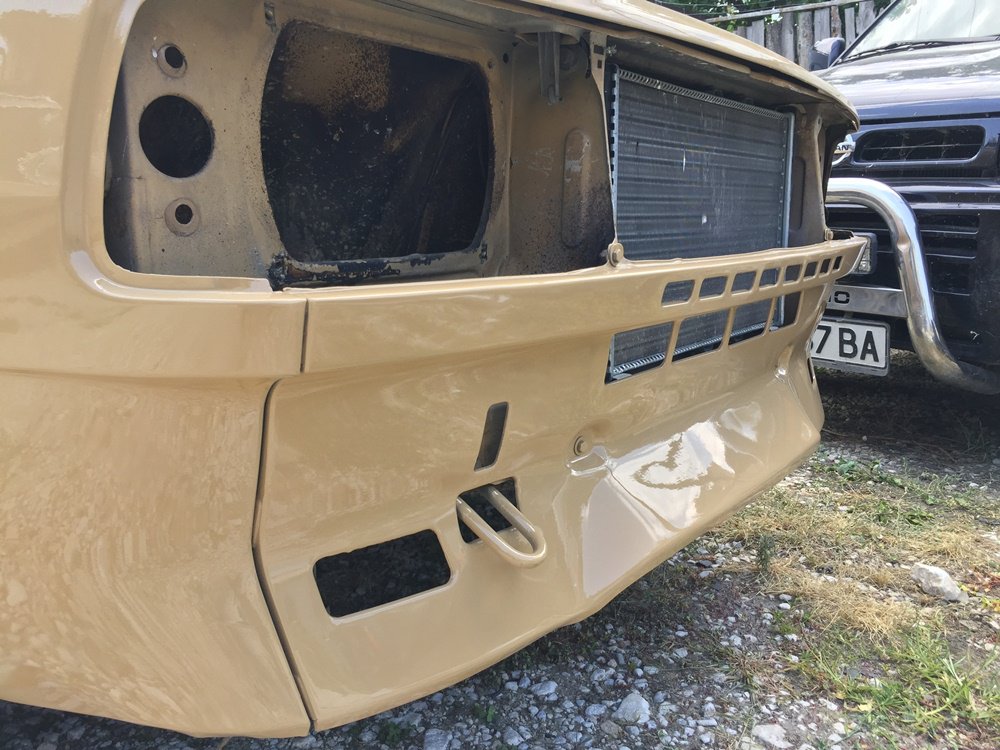

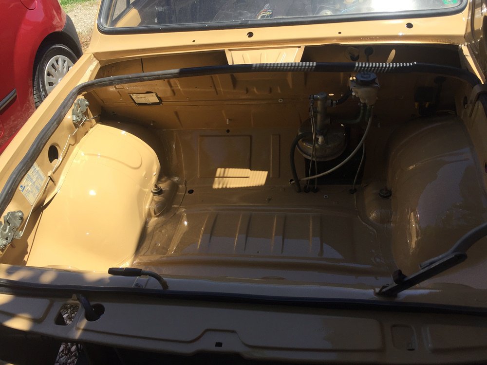

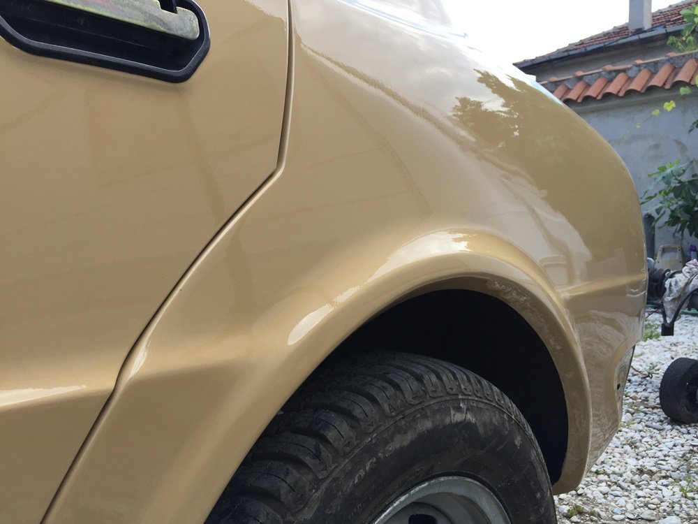

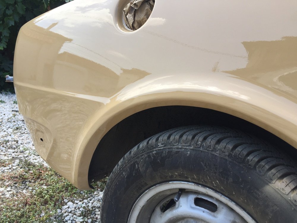

Моля, Боре. Не се чувствай длъжен за нищо.

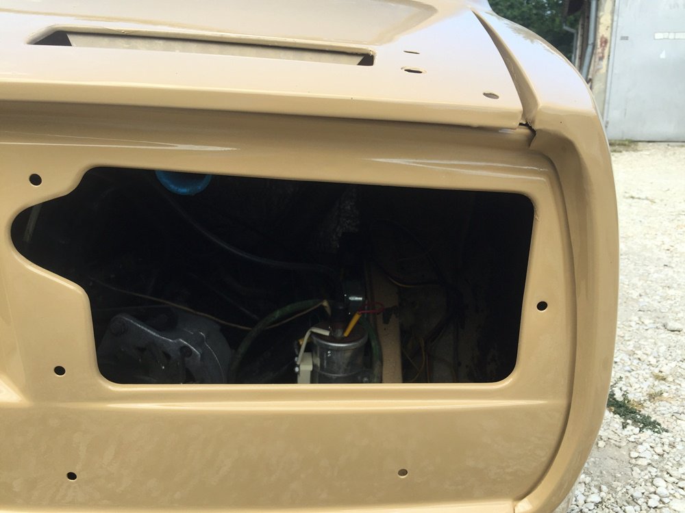

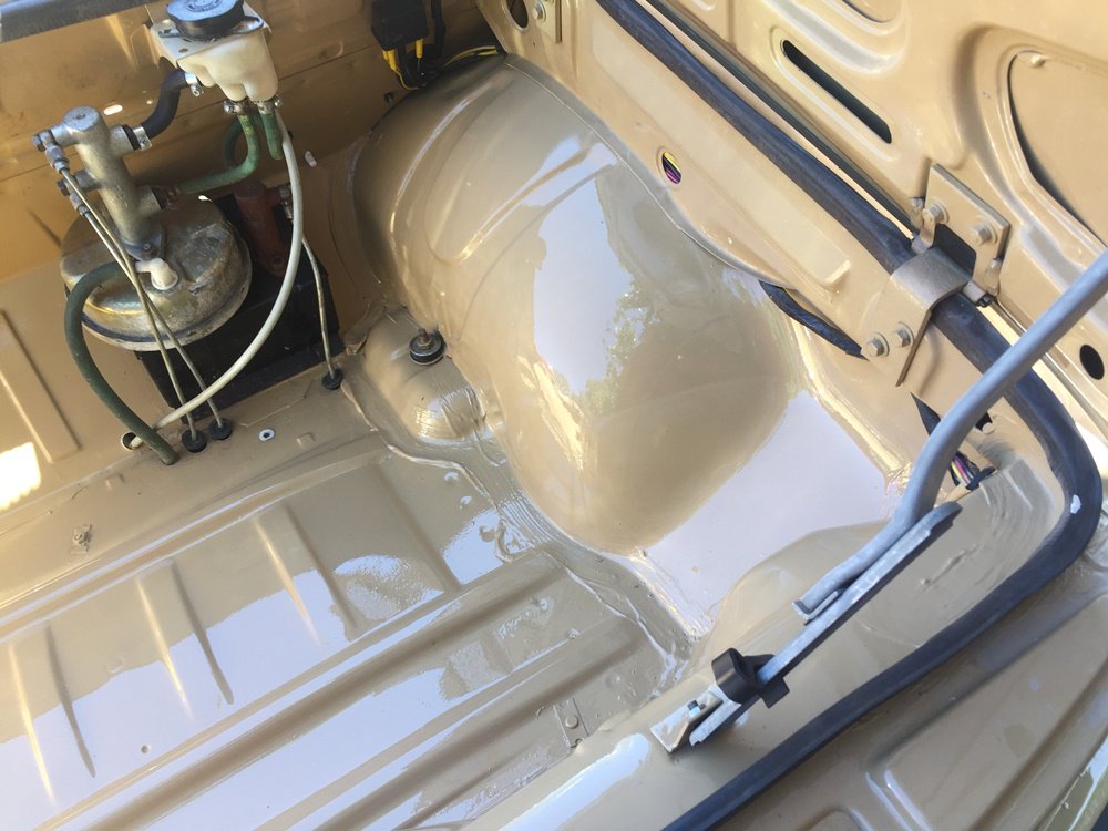

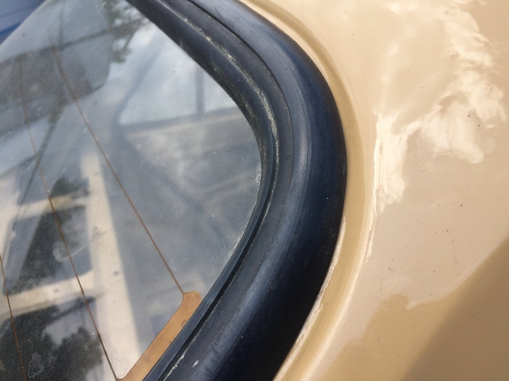

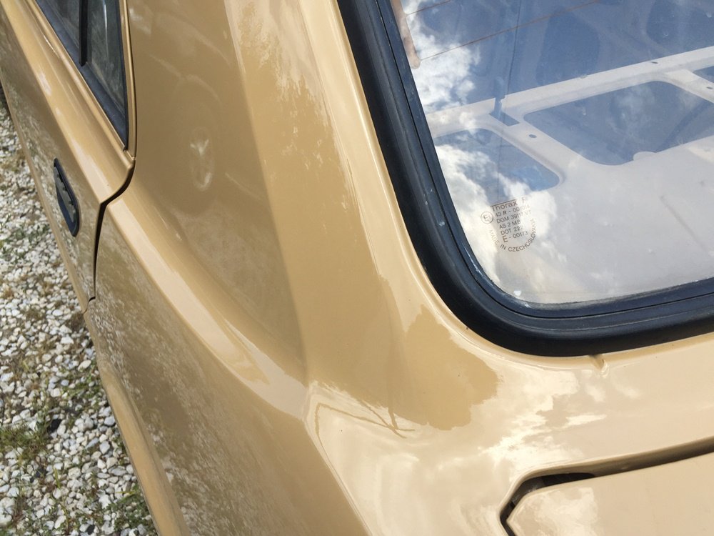

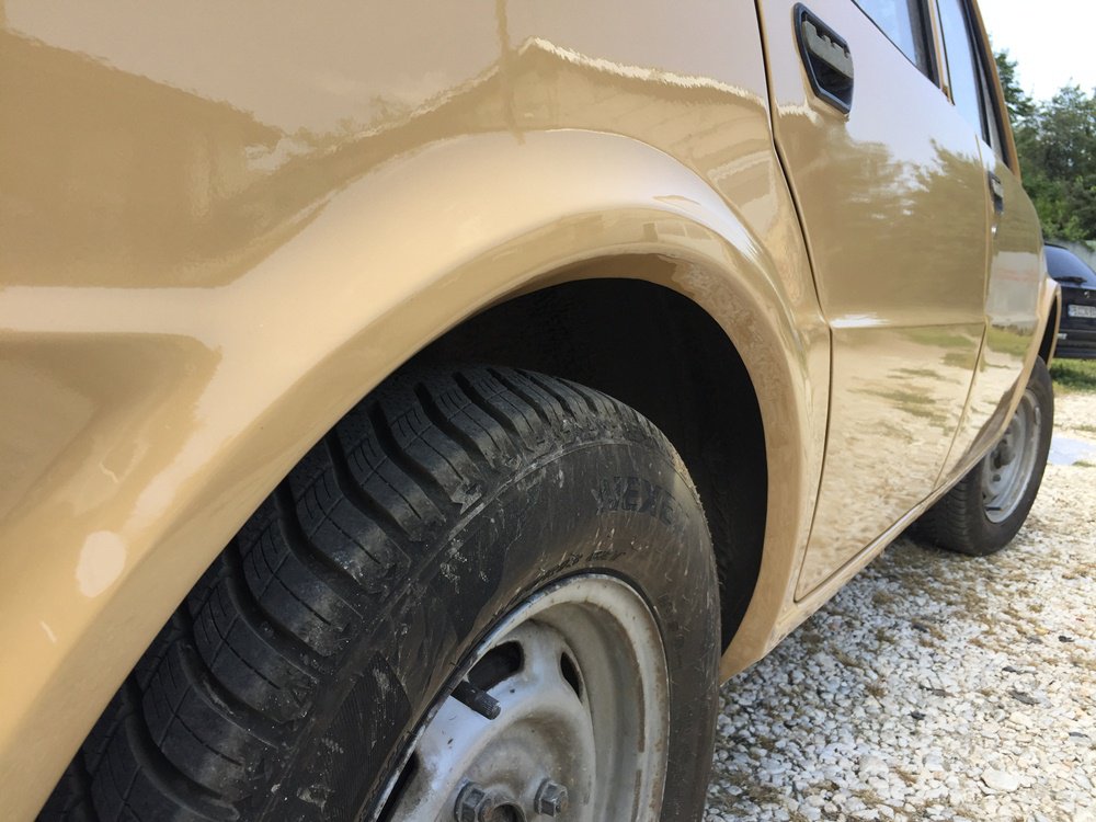

Кусури на автомобила по-скоро могат да се търсят или видят на живо. По снимки е трудно.

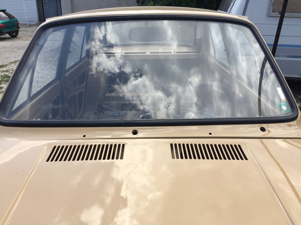

Последните две снимки нарочно съм ги пуснал. Там се виждат на извивката на калниците, над отвора за стопа някакви неравности, като не добро заглаждане с кит, но това си е фабрично.Там Батката не е пипал. Изрично го питах що е така. И разни други неща, но той ще си ги оправи.;)

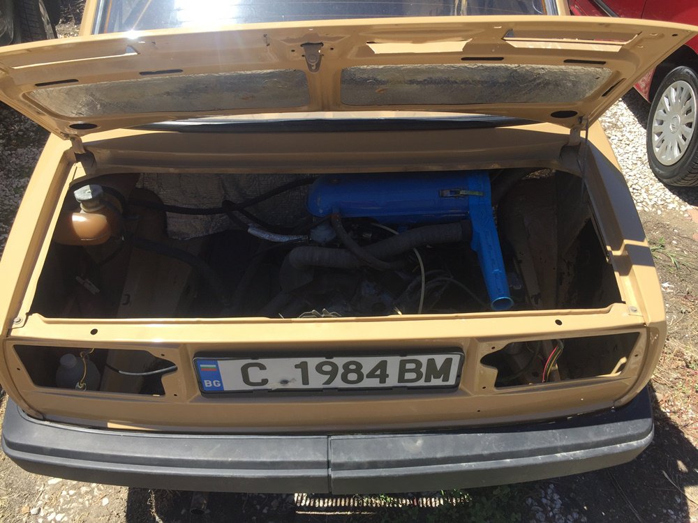

От професионална гледна точка, сега е момента каросерията да се консервира, като кухините се напръскат със съответния препарат. Схема за консервирането на 120 има и в зелената книга, и в "Борба с корозията по автомобилите". Като материал съм с две ръце за заводския БМВ консервант. Продава се по БМВ дилърите. В Ауто Бавария литърът е 30 и няколко лева цена клиент. На Кар Систем преди месец и кусур нямаха наличен. С 1л Шкодата ще се налее, но аз бих взел 2 и бих наливал навсякъде без да му мисля. Бояджията най-вероятно има съответния пистолет за пръскане на консервант. Иначе Кар Систем и по-евтините марки имат консервант за директно пръскане с маркуч с дюзи. По моите коли съм ползвал и двата варианта.
Трябва и аз да се размърдам да налея зелената преди есента.
Дори и когато колата е прибрана в гараж, корозията действа, особено, ако се оставя есенно време мокра и гаражът не е идеално сух.  В тоя ред на мисли консервантът дава още години живот на каросерията, неслучайно го препоръчват още от 60-те години насам.
Повечето от вас знаят, че аз се занимавам с ремонтите по автомобила.
Колата както се забелязва се прави напълно безкомпромисно, не се пестят нито пари, нито време, нито труд!
Консервацията ще се извършва в моя гараж, от мен. Ще я "налея" мъжката, по всички кухини в които мога да бръкна, освенн в описаните в зелената книга, ще напълня добре вратите, капаците, праговете, подкалниците, джобовете на двигателния отсег и тн.
След като обслужа мотора и мина окачването на пясък цинк и прахово (това няма да е веднага), ще изпръскам и целия под външно, както и окачването.
При такава реставрация обичам няколко години след това, паркирана на слънце, колата да оставя диря парафин !!!

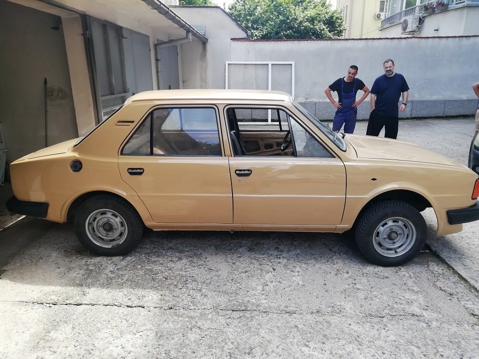

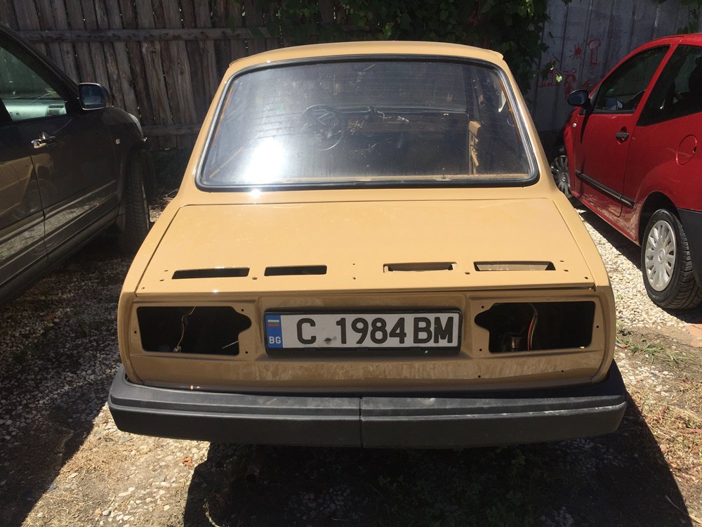

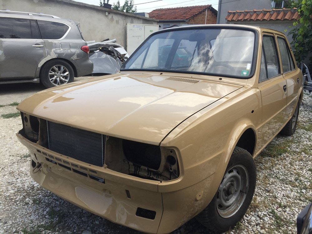

Колата е готова. Снимките са от днес по обяд, правени на силно слънце, затова и не са качествени.

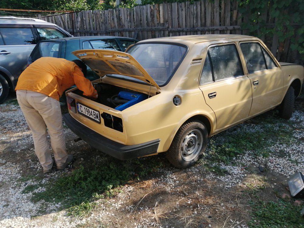

Вчера в компанията на @The Best Forman се разходих до Пловдив.

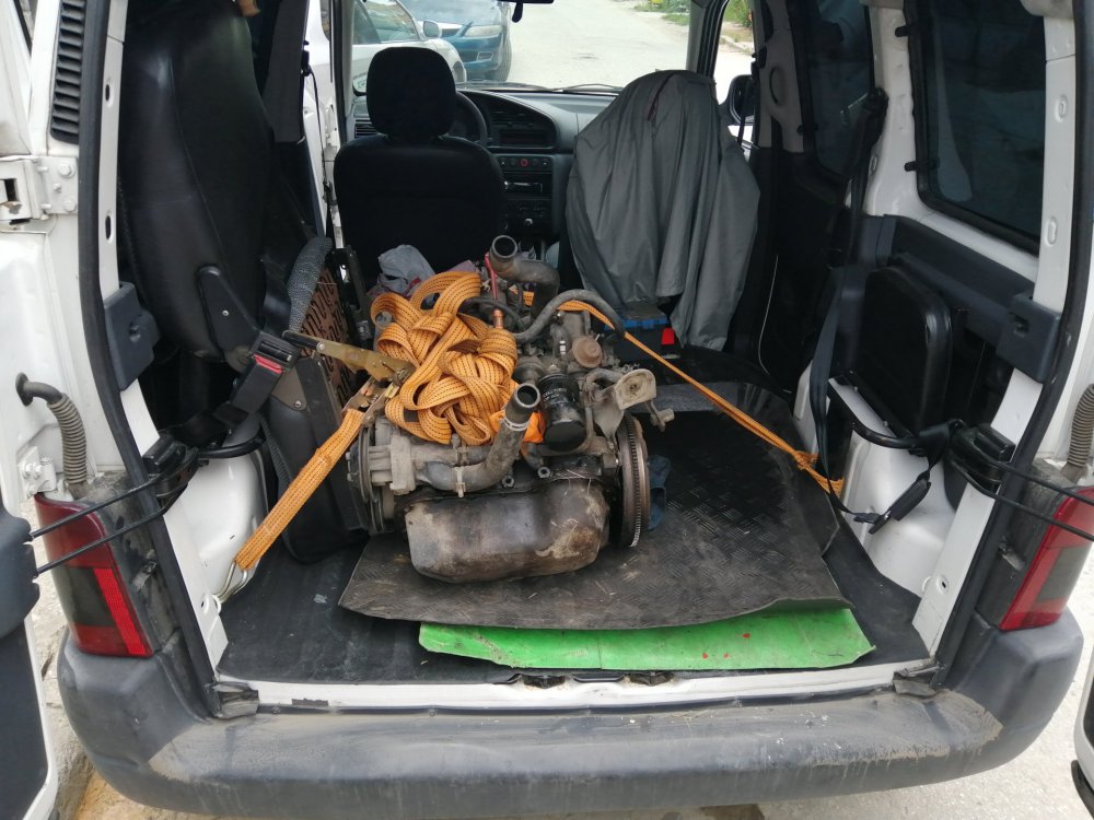

По пътя си набрахме един двигател за есин друг проект.
След това повисяхме пред нотариуса, а за по цигара време ни посети @smirn0ff с Ръстьо
След това се запътихме към Батката, след пристигането ни, не губехме и минута и започнахме да сглобяваме...
IMG_20200724_173738.thumb.jpg.3cfe82b108434f3c024f5b2a174d71d4.jpgIMG_20200724_173746.thumb.jpg.4ac1f6ff421b06693b55cc618ab951e9.jpg
Събрахме най-важното и поехме на път

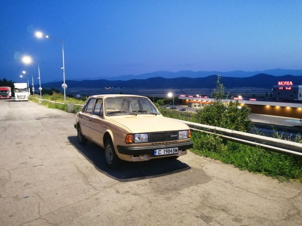

Лека почивка на Ихтиман
И след това директно в гаража

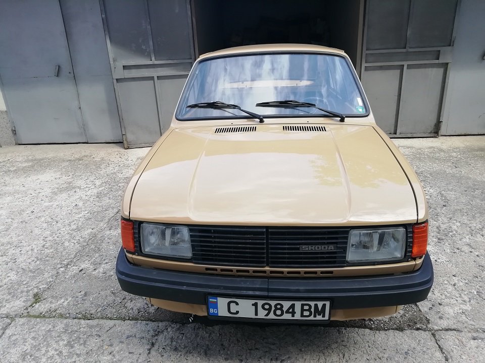

Днес Боре си я видя, но щастливата му физиономия, бе документирана от Марто
Както се разбра … Бореслава се завърна вкъщи !
""Комитета по посрещане" видя една много Чаровна , Прекрасна и Свежа софийска Дама ! ?
Колата е станала много добре !
Цвета е Жесток , много добре се е получил , както и самото боядисване.
Пускам и няколко пресни снимки , както е видно колата все още не е сглобена а и не е мита след пътуването.

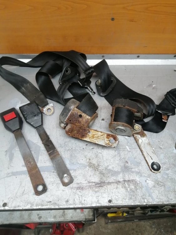

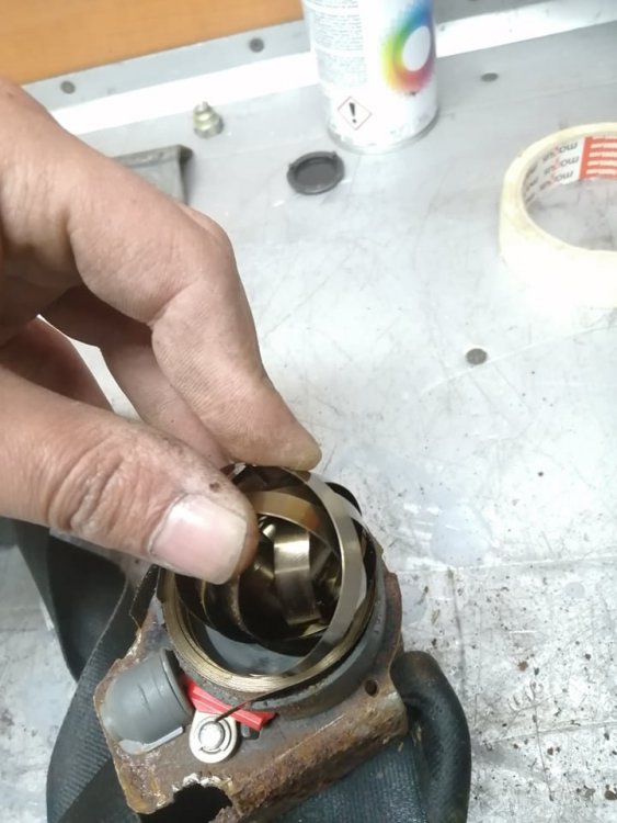

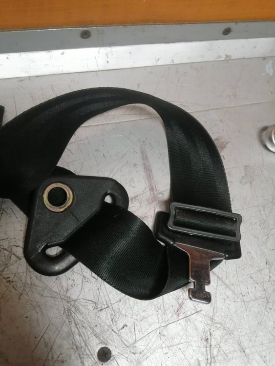

Веднага след разтоварването от пътната помощ, започнахме разглобяването на целия интериор и вечерта всички части бяха в гаража.
На следващия ден започнах да възтановявам детайлите.

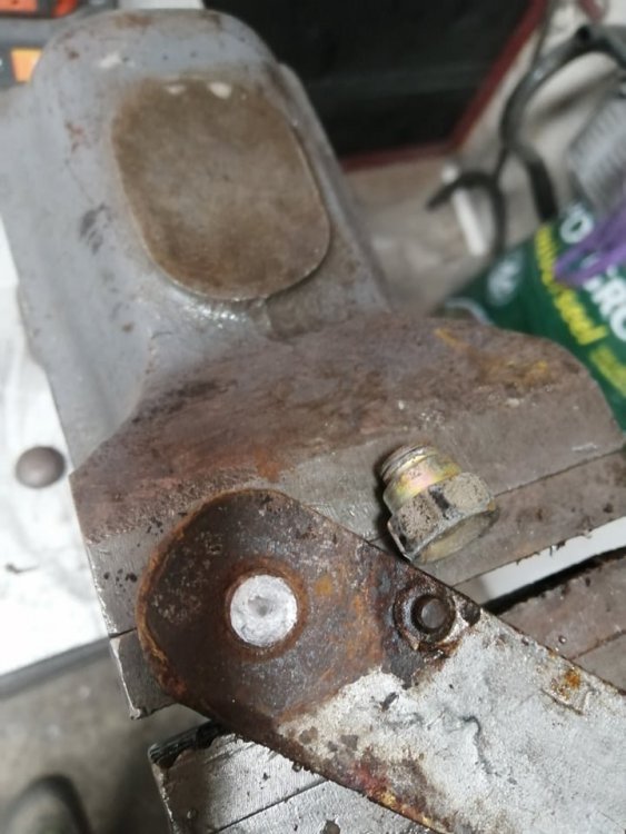

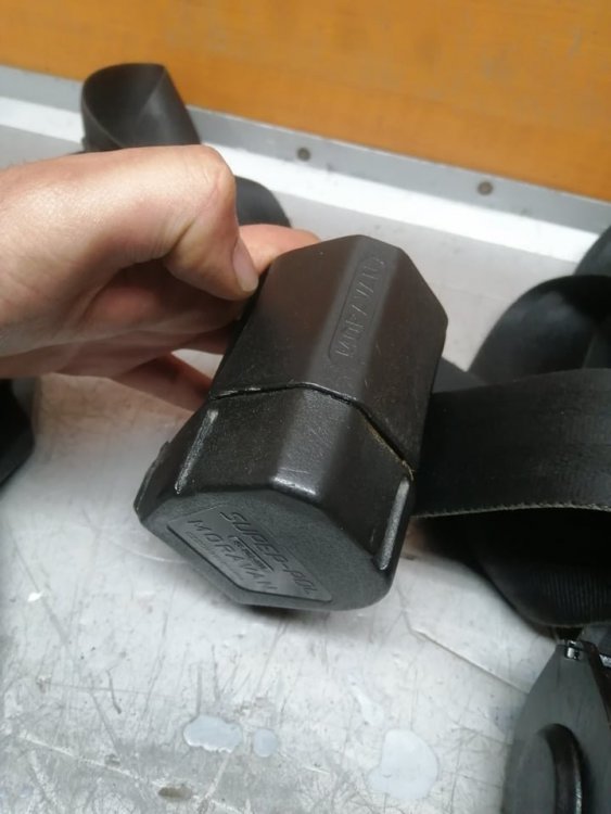

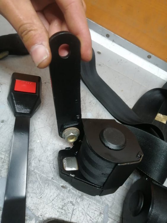

Започнах първо с инерционните колани.
197402292_478219303260225_496171017959070747_n.thumb.jpg.437d87534bbb0a093372d3cc66f439de.jpg

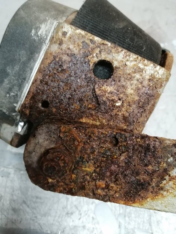

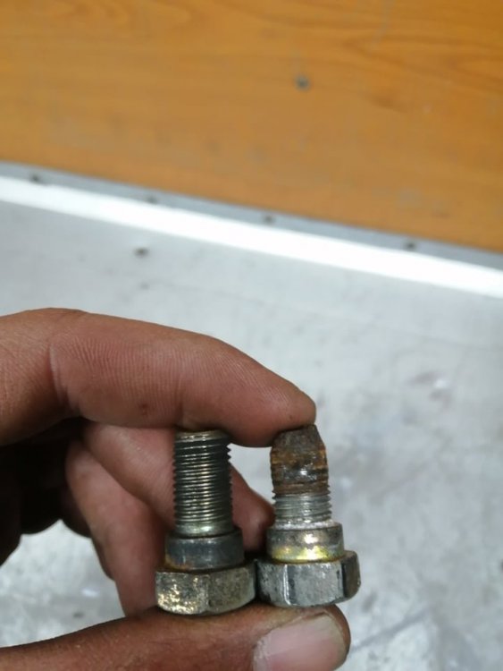

Състоянието им беше плачевно...
Късаха се болтове...
191801790_471358017289156_4671849906614239191_n.thumb.jpg.bead3ea22d4b2ca56a3592c09eee9965.jpg

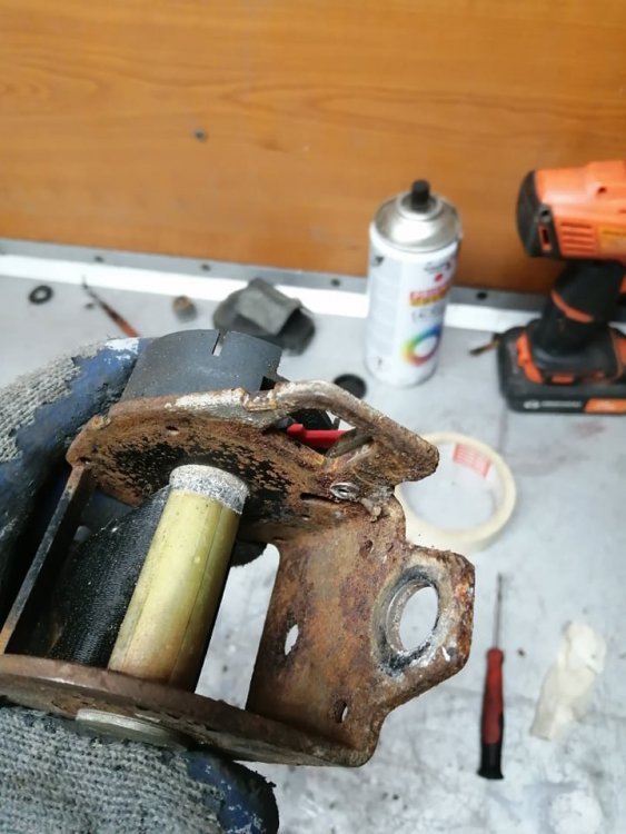

Разплитаха се пружини...
198364668_512161400102034_5008889227148419376_n.thumb.jpg.dd50b10987ff37a59964106606eb6640.jpg
196731902_838536097043741_7063884795130408523_n.thumb.jpg.c0d5105fdf0ca1a11a4d8e612f21183c.jpg

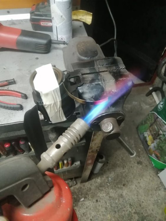

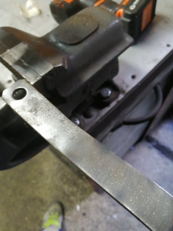

Другата, беше счупена, наложи се да я разкаля сгъна и закаля на ново...
196676707_330365395137959_1234110330142850976_n.thumb.jpg.f7e868f57eb18a82f7ae67e02390dec2.jpg
Металните части бяха в плачевно състояние, направо се разграждаха...
194331797_2679112392213207_8183403902033974122_n.thumb.jpg.4f0bf0ddee06241354dbc9adb7c587c6.jpg195364041_146572547408084_7789117758845761939_n.thumb.jpg.662c91d5f8024b468f4a982fd105b382.jpg
След правилната обработка, се получиха добре...
196839482_357159745834263_6712804405280809928_n.thumb.jpg.bb32571a85e8d653c0acf832bf6fa912.jpg
След това изпрах плата...
198050692_771317280221176_5062263256335650280_n.thumb.jpg.79a392d00aa3f65fa1721281b45ce60d.jpg
Почистих шините на закопчалките...
197590089_3026856417601363_4187134259137692284_n.thumb.jpg.97f99a1daf4da7d82600f7ad6abef4de.jpg
Самите закопчалки...
196873947_1129119064241565_6563735208766477682_n.jpg.03ea5236fe2b879351498672319ff165.jpg198268703_2593477614290473_5022926852271529826_n.thumb.jpg.400ae41fc7f2cebd5801a14b7a428f86.jpg
Подмених болтовете...
197428266_529912718036083_6412052500808235292_n.thumb.jpg.6694e8d309941bf5bfcb214fc7419187.jpg
И единия беше готов...196486028_302803238154127_4838030263522791213_n.jpg.64ca84f637a1b950266362545d86f276.jpg
След това повторение...
197476985_484830212745547_5283866618503654191_n.thumb.jpg.39a41187acaaa8173b05a2ab0a1ac580.jpg197673642_157355229643967_1548608362197622119_n.thumb.jpg.758c1dcc8397a66fa939dc9a152ffb9e.jpg
И двата са готови!
196694081_475216397103472_1135518947095653924_n.jpg.8edb6c1fcf4c5f9cf827d9ea324da04d.jpg
  • Одобрявам 10
