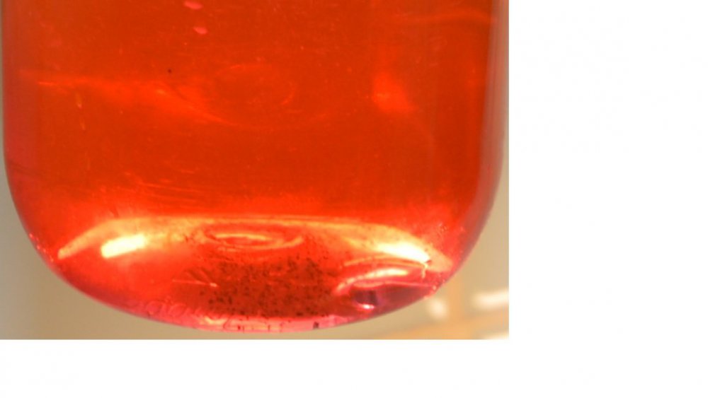

Вчера отворих разширителното казанче на моята Шкода Октавия 1,9тди ASV - 81KW и вътре гледам плуват малки черни мазни петна. Миналата година пак по това време се получи  така и тогава измих разширителния съд изхвърлих антифриза от него и долях.
Колата работи нормално пали при минусови температури , набира си както трябва, не загрява не губи масло(5W40) или в рамките на нормалното на около смяна(12000хил.)- 500мл. При палене я гледам отзад, не пуши бял дим.
Питането ми какво да гледам, като за начало?
Предварително, благодаря.

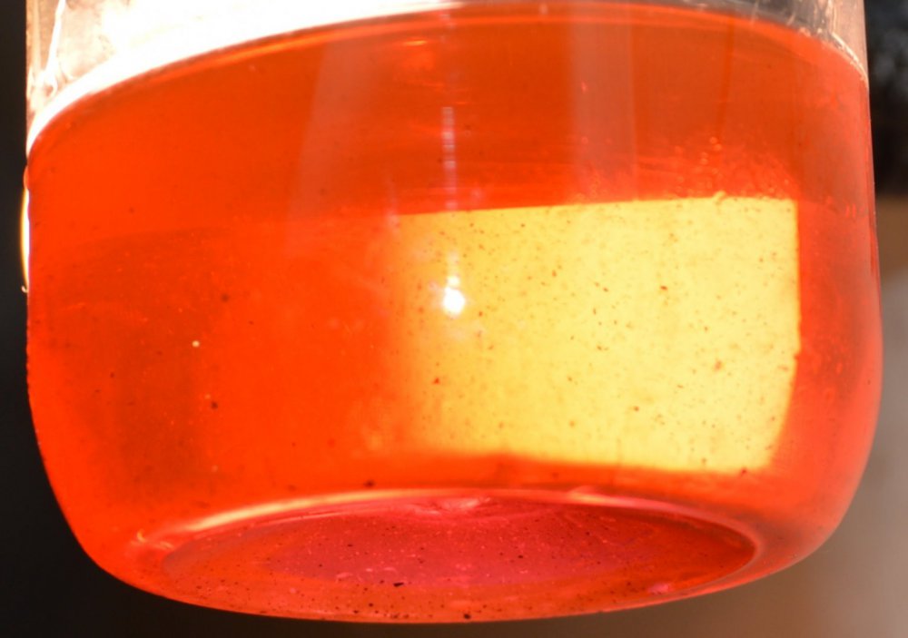

Днеска свалих казанчето и излях съдържанието в прозрачното пластмасово шише е това, което беше на дъното. На снимка 1, след като се уатаи, а снимка 2 след разклащане.
Редактирано от turist
Направих си експеримент, като сипах малко антифриз в плитък съд и капнах малко масло от щеката. Разликата с тези прашинки е, че се получи размазано петно, плуващо в антифриза. А това на снимката са малки твърди мазни тела, които се утаяват.
Вероятно са частици пластмаса някъде от системата, прегледай всички съединения. Преди време карах бензиново мондео, чиято водна помпа се оказа с пластмасови лопатки. Като я сменяхме аварийно, успяхме да извадим от системата не повече от 2/3 от перките, останалите си циркулират под една или друга форма до ден днешен...

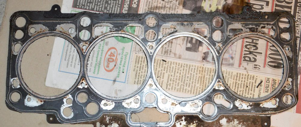

Вчера разглобих и демонтирах главата и се вижда, че има пробив на трети цилиндър. Днеска съм се уговорил с фрезист ако евентуално е крива да й направи един вятър, напасне  клапаните  и смени гумичките.

Може ли да ми кажете какъв ремонт е гарнитурата е с едно голямо елепсовидно и две по малки кръгчета? Иначе е на фолксваген гарнитура.
Гарнитурата няма ремонтни размери .. разлика в дебелините може да има в зависимост от производителя.
Ако не е оригинална , аз бих заложил на Виктор Рейнц или Феби-Билщайн.
Предлагат ми два размера с дупки като тази моята(2) и следващата с 3 малки дупки. Казват, че като се шлайфа глава се слагало следващата гарнитура с 3дупки.
