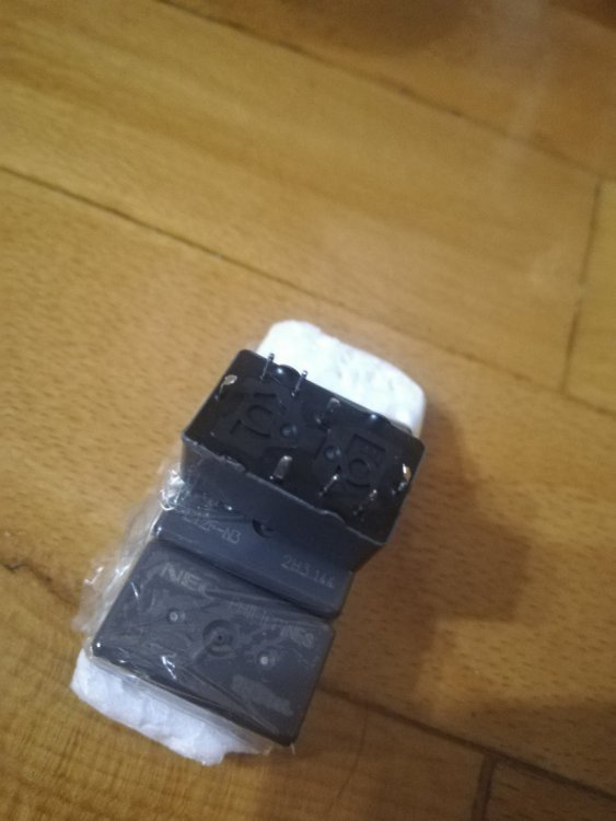

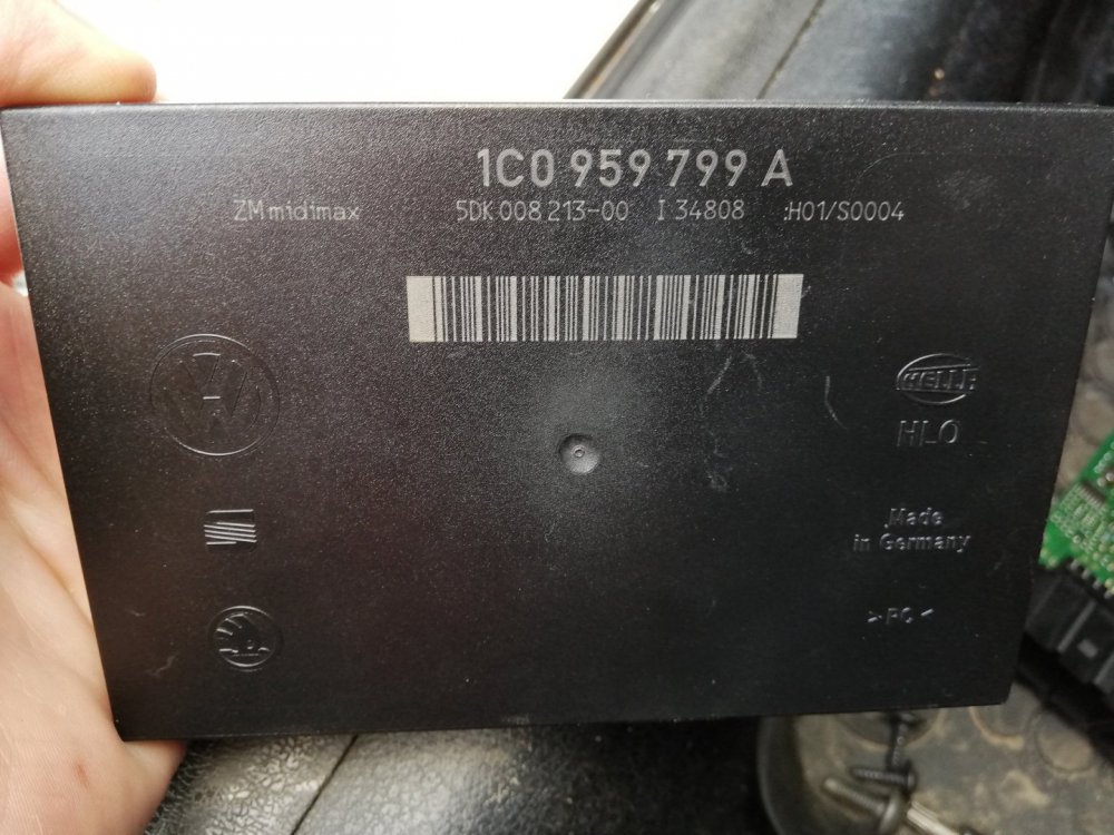

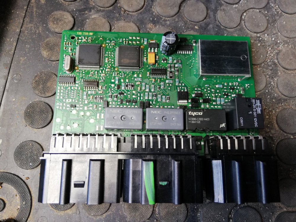

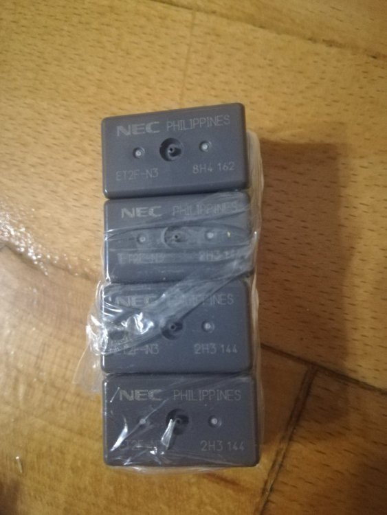

Едното от моите реленца беше дефектирало и имах проблеми с отварянето на багажника. След смяна всичко е наред. Предпочетох този вариант, защото по моргите искат баснословни суми за модула, освен това трудно се намира точно същия. Сбърках поръчката и дойдоха повече релета от необходимото, така че имам за продан 3 нови реленца NEC ET2F-N3, които се влагат в комфорт модулите. 10лв за брой, а смяната става лесно с поялник и вакуум помпичка за калай.
