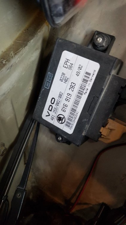

А като казвате че алармата е отзад, къде точно визирате.
Багажното съм го разкоствал от до, там е само парктроника. Да не би да е под седалките или мокетите под предните седалки.

Преди 8 часа, ID A написа:
https://images.app.goo.gl/BrWmFhBSvgGQd1GW6
Под левия говорител
По спомен там ми е парктроника, после ще отворя и ще проверя по парт номера какво излиза в вета.
Чичко гугъл казва че е парктроник ?
друго нЕма.....
следва разкостване на волана за микроключето и търсене на Халармата....
Да не би да е долу в ляво от педалите, над фуутреста? На една от схемите се вижда и такава опция и си мислех, че е при лифтбека. И аз ще го потърся при първа възможност.
