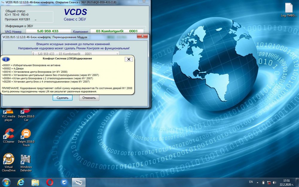

Здравейте приятели. Днес реших да направя някои промени в комфорт модула а именно:
С едно натискане да се отключи само шофьорската врата а с две натискания на дистанционното да се отворят всичките. Въпросът ми е дали някой знае кои стойности трябва да се запишат и дали е възможно на този модел модул.Кодът ми по подразбиране е 00019. Колата е шкода фабия 2 2008 комби, а модула е с № 5JO 959 433.
Също така ще съм благодарен ако някой разкаже как точно се избират стойностите. Благодаря предварително.
Прилагам снимка за по-нагледно.
