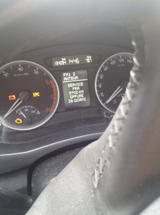

Този надпис от снимката започна да се появява при подаване на контакт с контактният ключ от няколко дни!
 Румстера е 1,4 бензин/газ ,2009г ,закупен е януари месец 2020г и миналият месец му смених масло,антифриз,ангренаж ,задни накладки,свещи
 Какво трябва да направя и при кого/къде  да го закарам?
Известява че някакъв фиксиран сервизен интервал изтича ,т.е. трябва да се смени нещо .Закача се на комп и ще се разбере за какво става въпрос .
Да, имаш 26 дни или 5700 км до смяна на...най-често е маслото, но е хубаво да се види и в книжката, какво обслужване се прави на 140.000 (или някое през дадени километри). Но най-добре да се закачи на диагностика и ще си каже :)
Тестваха Румстера,нулираха и изчистиха две грешки. Всичко вече е ок.
