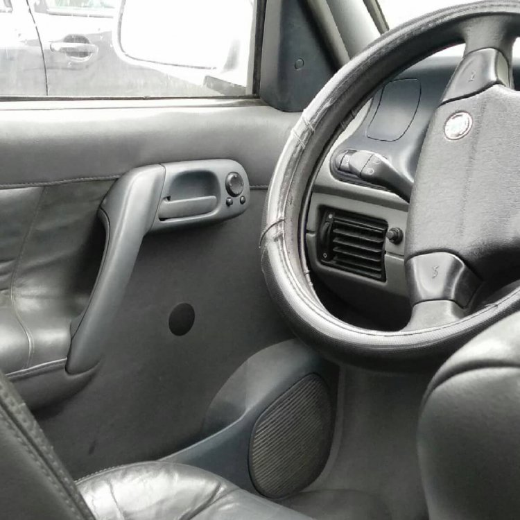

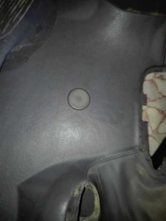

Между другото, някой знае ли откъде мога да се сдобия с тези капачки?
На шофьорската врата се счупи при свалянето.

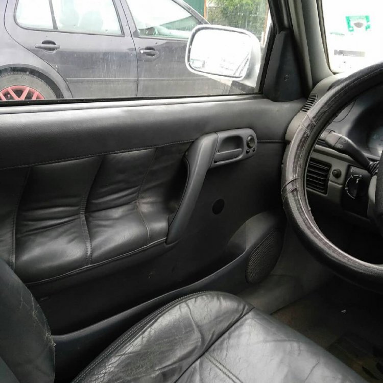

Седалките имат забележки - на шофьорската единият край е скъсана кожата и на задните на облегалката шевове са скъсани. Предните са с подгрев. Панелчето за управление на стъклата и подгрева за малко не се побира в мястото зад скоростния лост и пред ръчната спирачка понеже колата е с фейслифта. Става въпрос за около 2-3 мм. Ще трябва да го преправим по някакъв начин
Върнете се и си вземете и барчето , правено е и се побира ЦЪК
На фейслифтовото барче няма да стане, но ако вземете барчето от колата донор всичко ще бъде на ред. Като изключим поставката за чашки, аз не виждам нищо хубаво в чекмеджето на фейслифтовото барче и винаги бих предпочел префейслифта. Друга интересна екстра която можете да проверите дали има донора е механичното отваряне на 5 тата врата до шофьорската седалка, въпреки че след като вашата е фейсова, би трябвало да го има. Ако вашата няма еарбег на пасажера рафтчето под жабката също е доста интересно и удобно. Тапичките аз взех от магазин за щипки, щипка с  голяма периферия която да запълва отвора за лоста за стъклоповдигача. проблема е че заводски е с запресовано болтче и гайка а аз взех шайба с голяма периферия и защраках щипката от вътрешната страна с метална шайба. единственния проблем беше, че мойте бяха черни.

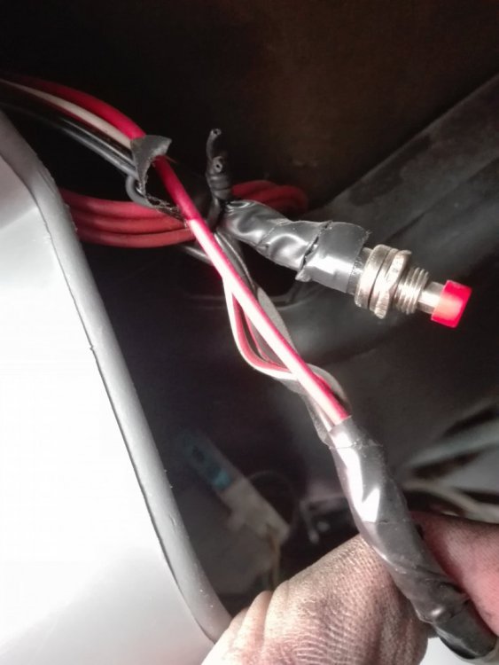

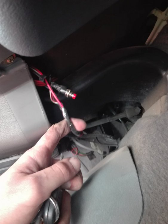

Имам въпроси относно това копче.
За какво е и дали е фабрично?
Също така някой, който е слагал ел. стъкла и огледала, би ли ме упътил за окабеляването как си е прекарвал кабелите от вратите до купето? Става въпрос за маншонът, който се намира там, защото искам да се запази.
Това копче е за резет на алармата обикновенно .. колкото до окабеляването - свали си сноповете от донора цели и ще ти е много по-лесно .
Това съм направил, но маншоните на донора бяха скъсани, и беше лесно да сваля всичко, а през нашите маншони трудно биха минали всички букси. Не ми е ясно даже идейно как мога да се справя за да прекарам кабелите.
В Старлайн има широки маншони и се водят за пета врата на Фелиция (принципно са за Фабия , но те не го знаят) , та от тях си направих маншони за Голф 2 ;)
Червеното копче е “байпас” на алармата. Обикновено се програмира двуцифрен код и ако случайно изгубиш дистанционното или се счупи - влизаш и въвеждаш кода с натискания. Примерно код 83 се въвежда с 8 натискания, пауза 3-4 секунди и 3 натискания :)
Благодаря!

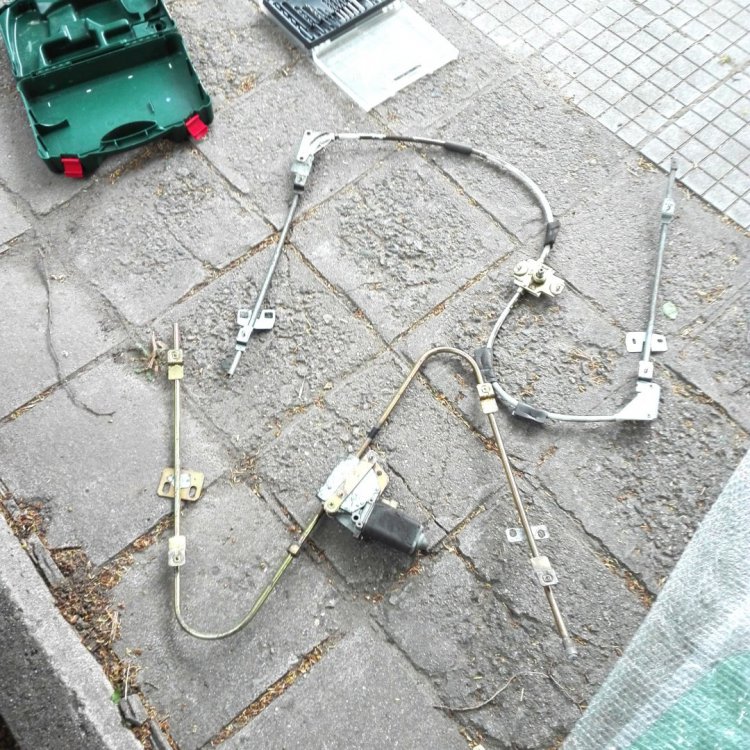

Да се похваля с ел. стъкла
Единствения проблем беше, че трябваше да пробия вратата и ме учуди, защото си мислих, че ще пасне

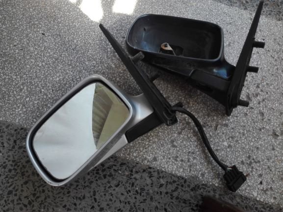

Огледалата са готови. Играх си да разменям механизмите от сините на сивите(не мога да кажа защо?)

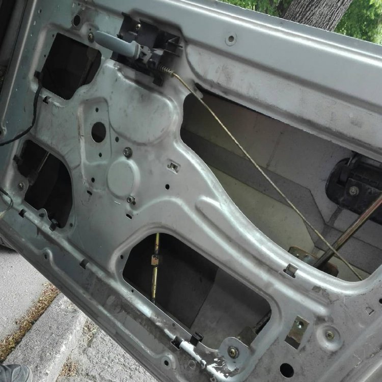

Сложихме и корите на вратите

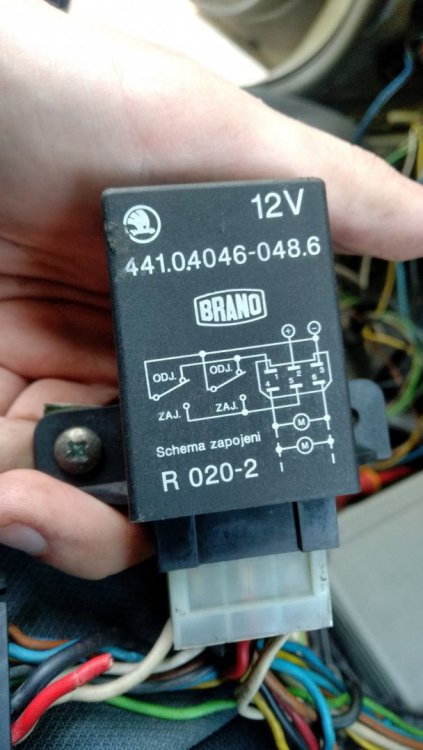

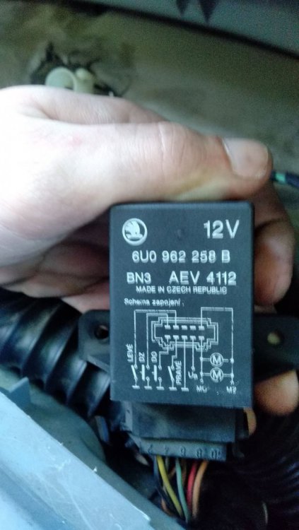

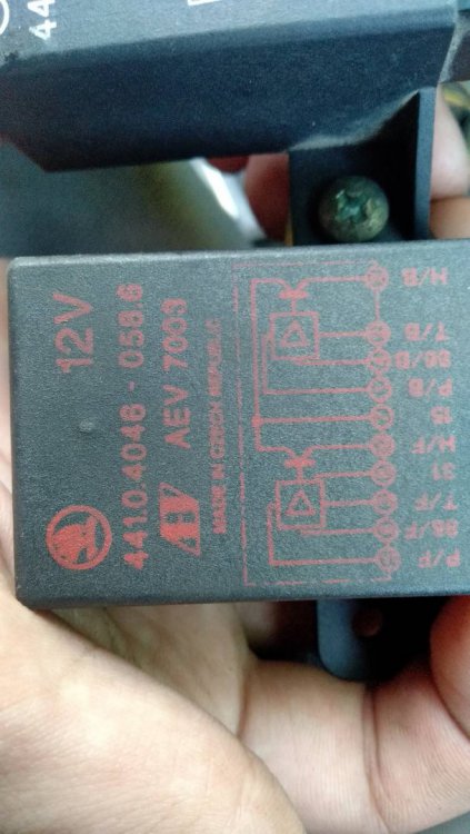

Имам и проблем с връзването на подгрева на предните седалки.  За какво са тези релета?
Това си е в колата оригинално и предполагам, че може да е за огледалата, понеже си имаше готова инсталация
IMG-10bf497200c317ef9c11421be295a2e3-V.thumb.jpg.f04b05a9b13974d340826d023b05a1c5.jpg
Тези двете са от донора и мисля, че едното е за подгрева, а другото за огледалата
IMG-485244461161cf5625c9e9c1129be770-V.thumb.jpg.2bc5f654277e23ebacbcc2d15108010e.jpgIMG-2ec9ac67f7fae6cd6aaea5fbc8f937ae-V.thumb.jpg.238d8a3b838bc48698e1214d727465f3.jpgIMG-ec3e47ca829e07f68d1e845313e05018-V.thumb.jpg.841f5329f27a0d950a89bca637845875.jpg
Така ли е или бъркам някъде?
Редактирано от Rosen Raychev

Модулчето с  белите надписи  е централното заключване
Благодаря

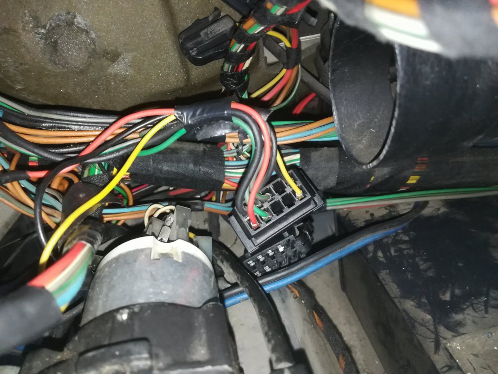

Така като гледам тази събота и неделя ще трябва да заменя целия сноп за централното
В събота размених двата снопа - махнах моя и сложих новия. По този начин централното спира да работи за разлика от огледалата, които са вързани за него. Подгревът на седалките мисля, че също не работеше, защото го чакахме няколко минути и нищо.
Възможно ли е проблемът да е в някое от новите релета или другаде да търся?
Сноповете за вратите на конектори ли са към инсталацията на колата или са цели до бушонното табло (правил съм такова изпълнение без оригинално окабеляване , но беше отдавна). Ако са на конектори е възможно да има различия в подредбата на кабелите .. ако са цели снопове до бушонното табло , е възможно да има разлика в таблата (да липсват писти в таблото).
Колкото до подгрева - хващаш си един стабилен плюс през контакт , даваш го на релето и всичко трябва да работи ако реотаните са здрави.
Благодаря за бързия отговор!
Сноповете на вратите са на конектори към инсталацията, въпреки че ако нещо беше разместено, не мисля, че огледалата щяха да работят.
Ще проверя.
Цветовия код трябва да е еднакъв и е възможно да има разместени кабели , когато са по-малко .. самите огледала се управляват елементарно , защото инвертирането на + и - става в самото копче и за това те работят.
Днес пак отварях таблото, но не успях да намеря разлика в цветовете на кабелите от единия и другия сноп.

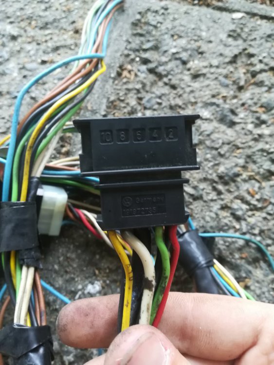

Това, което ми направи впечатление беше, че при буксата, от която централното взима ток, женската букса е с 3свободни дупки за пинове, а мъжката е с 4.
Отделно от това буксата на новия сноп е 2 свободни. Тоест става така, че ще ми висят 2 кабела в нищото. Възмижно ли е да не работи от това?

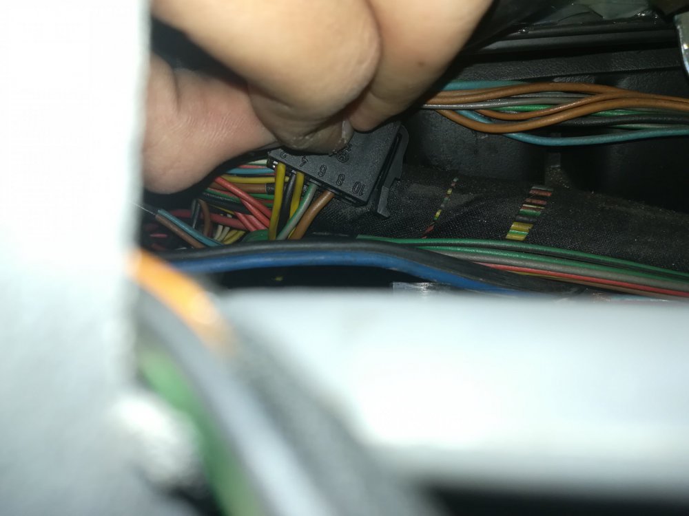

Също така докато беше разколачено таблото, реших да възобновя една екстра, която до скоро даже не знаех, че я има на фелициите. IMG_20200523_204328.thumb.jpg.9ea4e2c2c653e83d31bc8b96c50067a4.jpg
Наясно съм, че повечето хора се опитват да ги разкарат, но съм на мнение, че е полезно пък и става за 5-10 минути.

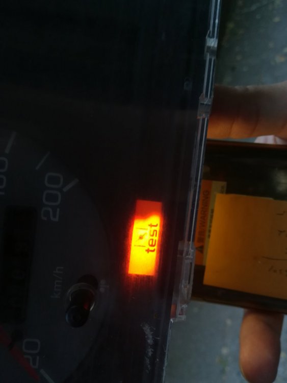

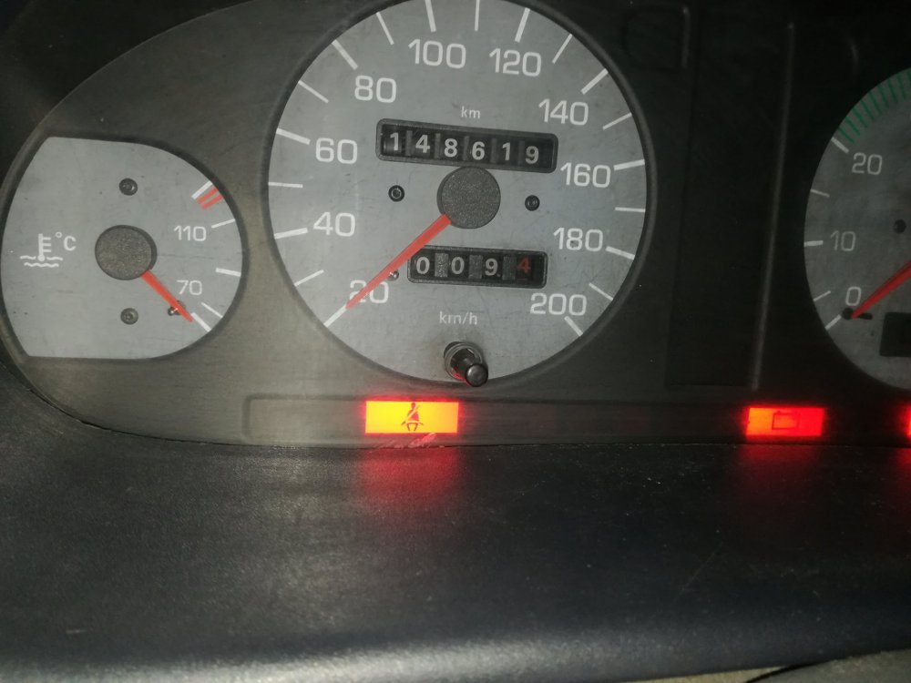

Разгледах и другите лампи, които не бях виждал да светят по таблото и видях тази. Някой знае ли за какво е? IMG_20200523_194257.thumb.jpg.821a7fb6e35447010db3b84022806259.jpg
Автоматичен смукач. 8 и 10 пин на бялата букса май бяха.
Благодаря!
