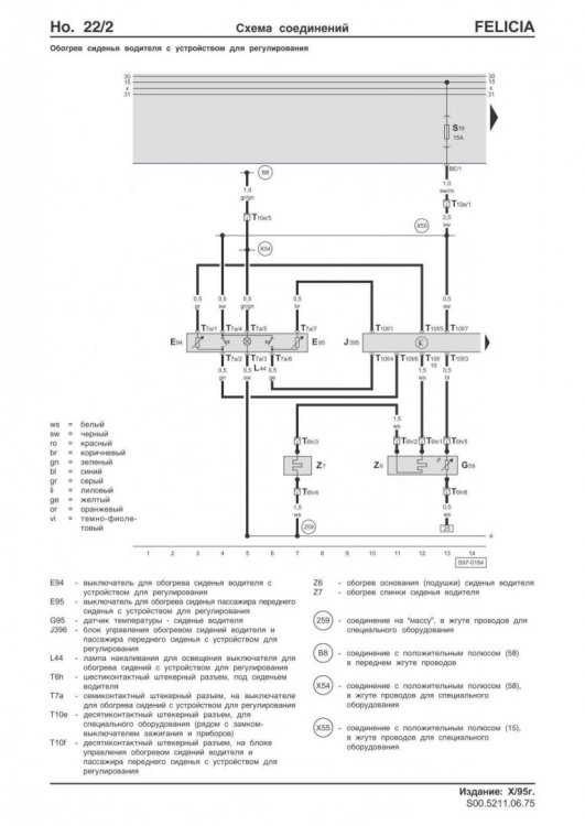

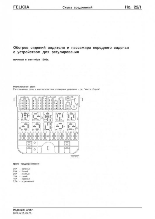

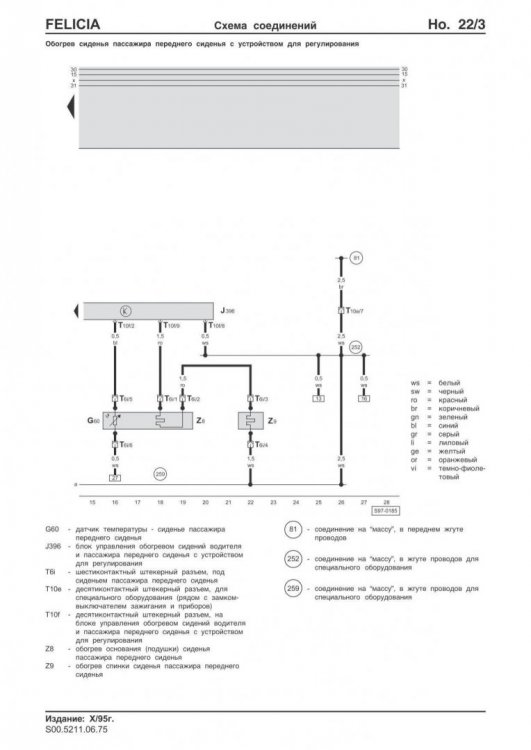

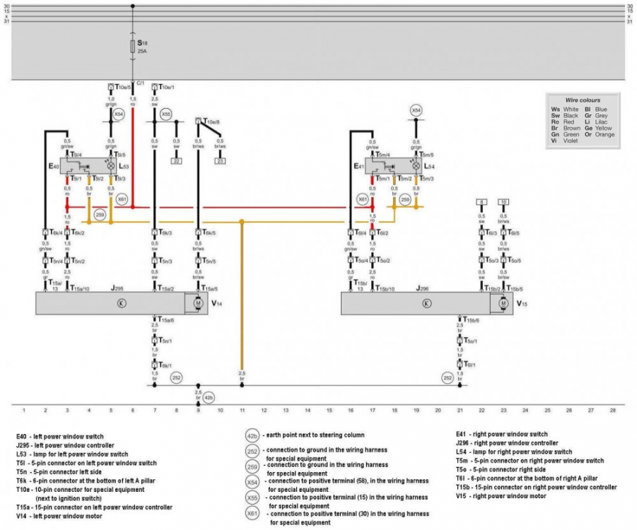

Седалките най-накрая са вързани. ?
Оказа се не толкова сложно, стига всичко да е описано.
Качвам схемите, които ползвах от английския форум, в случай че бъдат полезни на някого.

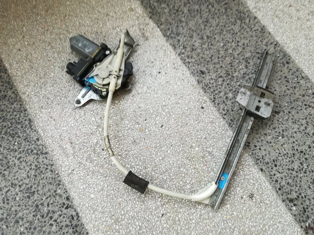

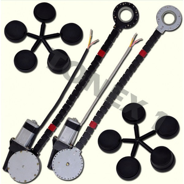

Относно ел. стъклата за отзад имате ли някакво мнение за тези механизми?image.png.09d25905bd02cc3a04374c53e04a16df.png
Има ли смисъл от тях (става въпрос за качество и колко ще издържат) или да си търся за преправяне заводски от друга кола?

Тизи машинки работят , но са много шумни .. за задни стават , защото няма да се ползват често .

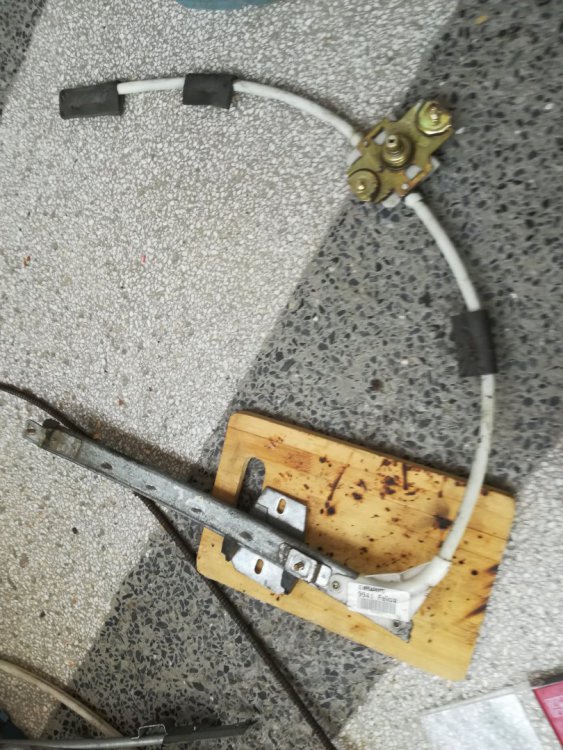

Здравейте, за ел. стъклата си промених мнението, като мисля дса мина на този вариант:
това са преправени ел. машинки за предните врати с повдигача на задните , но това ще трабва да почака...

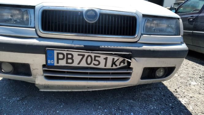

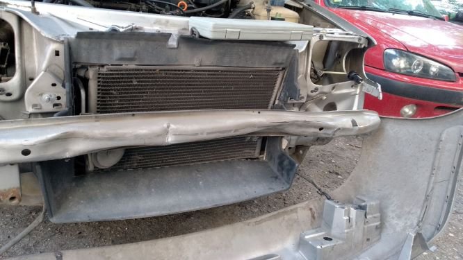

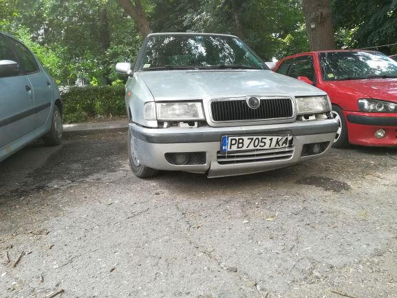

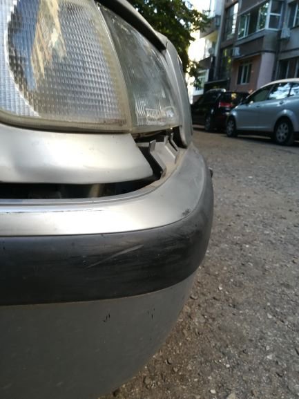

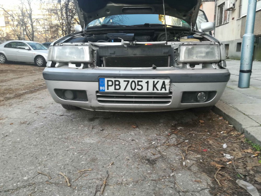

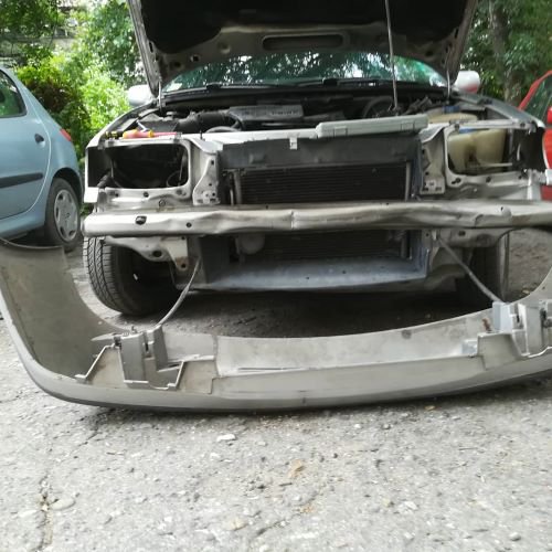

Тази седмица беше просто "уникална". Като за начало сряда сутринта на път за работа баща ми се натресъл в теглича на един изгнил пасат:

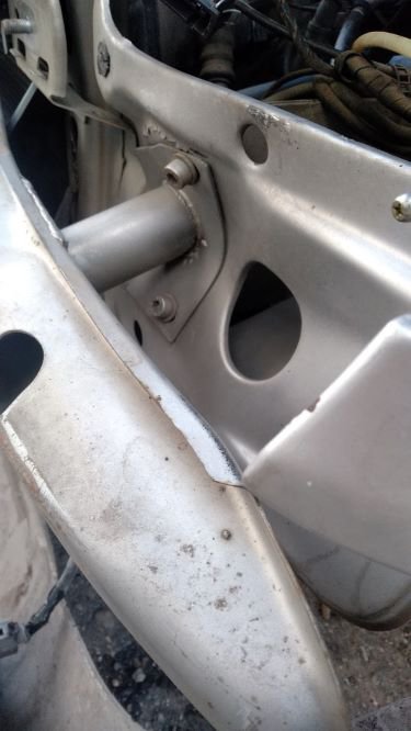

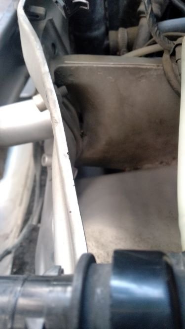

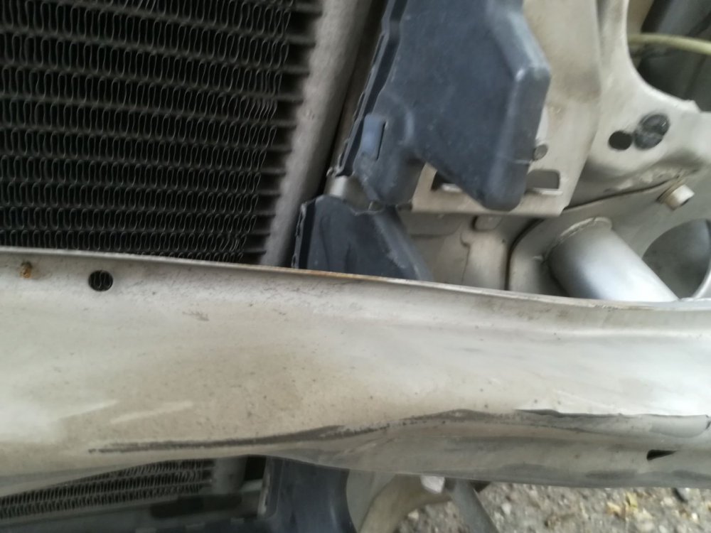

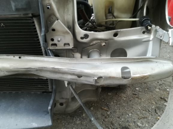

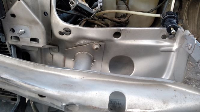

Вчера свалих бронята в крайна сметка да огледам малко по - обстойно какви са пораженията от сблъсъка:
Сега, ясно е, че гредата ще се сменя, но основният проблем е в последните 3 снимки. Вижда се ,че основата е сгъната, обаче това всичко пречи и на изравняването на фаровете(от първите 2 снимки виждате луфта между фаровете и капака ).Като ги свалих и ги изравних с капака при този от страната на шофьора има разстояние около 1см между фара и самото лице(не съм наясно как се нарича тази част, която държи фаровете и бронята) там където трябва да влезе болта долу вляво на фара. Въпросът е има ли смисъл от ремонт или смяна на това "лице", понеже е толкова огънато под фара пред шофьора, че и да закупя нова греда няма да мога да я сложа?
За капак на всичко ден след катастрофата баща ми го уволниха от работа и поради тази причина предполагам, че ще престана да правя неща по колата за около 2-3 месеца.
Както и да е, да сме здрави дето се вика пък другото ще се оправи!

Публикувано
При Фаворит/Форман съм сигурен , че рамките на фаровете са отделен детайл , за Фелиция не знам как е , но видимо мисля , не е цяла рамка за радиатор и фарове , та много вероятно да се наложи да дръпнеш сгънатото и след това да пасваш по новата греда на бронята и останалите части от предницата.
Бронята ако е много натрошена , по-добре я смени с някоя втора ръка.
Най-важното е , че няма пострадали , желязото ще го оправиш.
Публикувано
Благодаря! Да, рамката около фаровете е отделен панел, който е заварен.
Прав си, хубавото е, че наистина няма пострадали, а другото е поправимо.

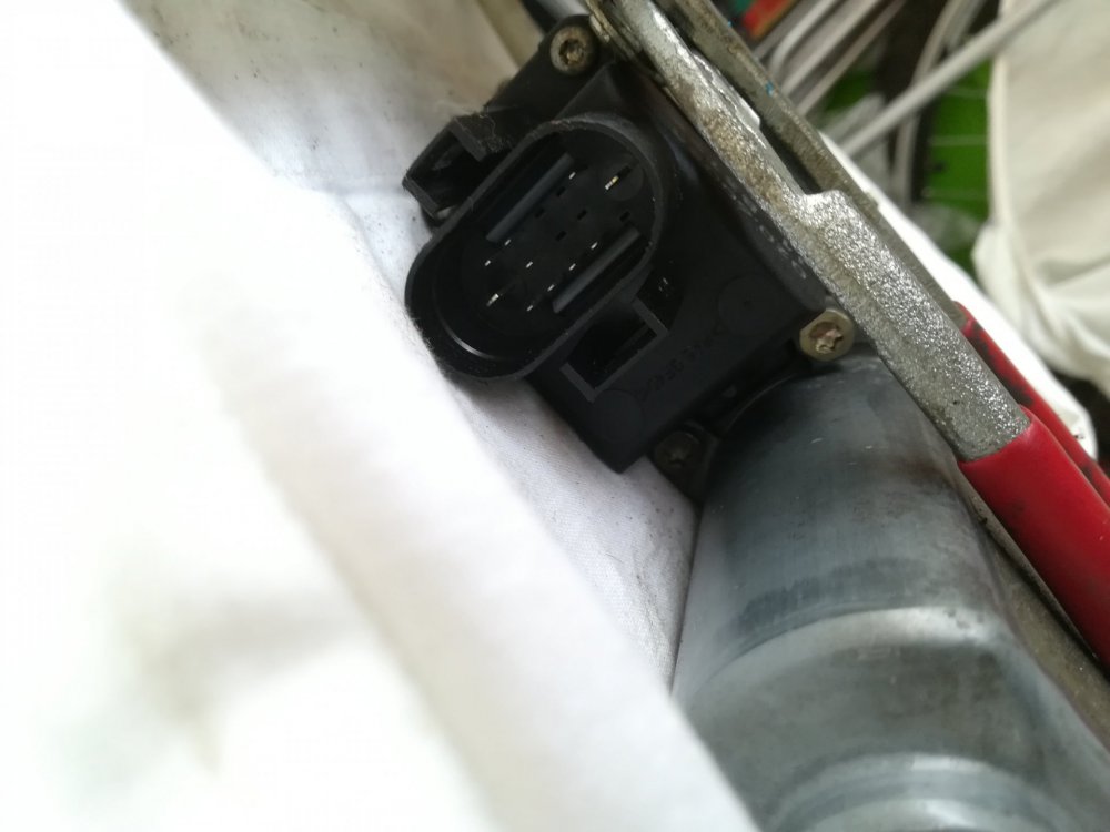

В мегапартс няколко месеца си седеше преден ляв механизъм за ел. стъкла (фейслифтовите). Взех го заедно с един десен заден повдигач ей така за да пробвам какви ще ги свърша.
Та от това:
Стана това:
Хареса ми как стана и не сложна процедурата.
Сега остана само да го навържа, понеже от мегапартс не дават букси и окабелявания.
Идеи как да го накарам да работи? (интересува ме главно кое е плюса и кое минуса от 10те пинчета , за да го направя като преди фейслифтовите машинки, че е по-просто)

Искаш да е просто или като оригинално ?
Аз лично не съм слагал оригинални ел. стъкла (по-точно веднъж се мъчих , но не съм задълбавал) , но най-простото е да извадиш захранванията на моторите и да си ги инвертитираш през две релета (на мотор) , защото оригинално поляритета се обръща в копчетата.

преди 49 минути, The Best Forman написа:
И двете е най-добре.?
Отварях ги но вътре е някаква платка, която няма махане(е, вероятно от шубе, че бая неща съм чупил по тоя начин) и в общи линии не мога да разбера кое е плюс и минус.
Това е буксата. Закачих на 12в по пътя на логиката двата по големи пина като + и - и се чува само тихо тракане все едно се опитва да върти, но не го прави. Чак се замислих да не би да не работи ама едва ли ще го продават тогава. От Briskoda ми пратиха схеми, ама без кабелите с цветовете е малко трудно:

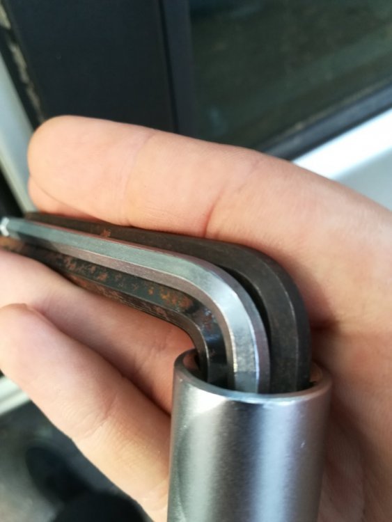

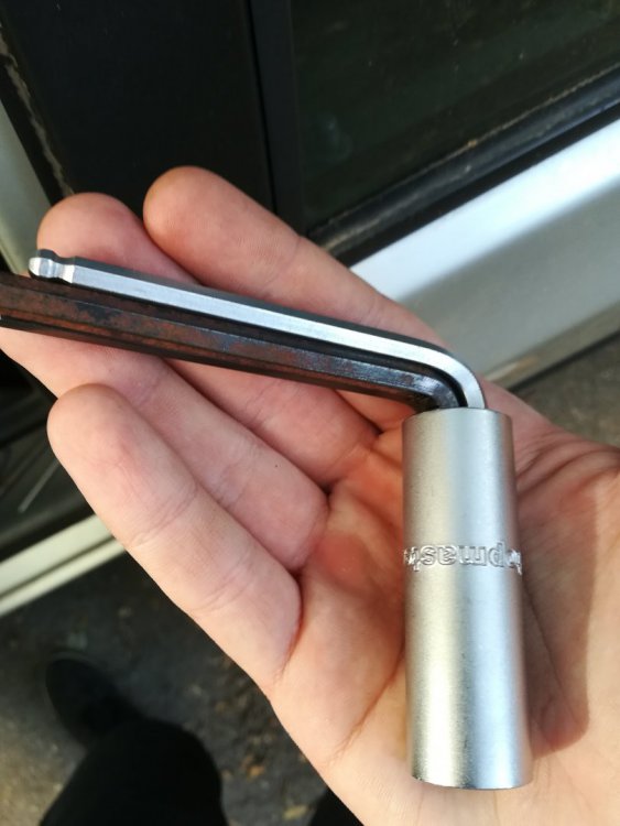

И последно: Как да затегна първата свещ от страната откъм водната помпа, щото с тоя компресор на климатика не мога да вкарам тресчотката на вложката, а ключа за свещите опира в главата? За сега я завихме само на ръка, за да запалим колата, но предполагам, че това е проблем. И ако някой пита, старата я изкарахме на парчета, така че по обратния начин не е вариант:))
Публикувано
Пак се помъчих, регулирах клапаните наново, като имаше леки отклонения от вчера.
Свещта успях да я затегна малко повечко с помощта на 4 малки шестограма вместо тресчотката:

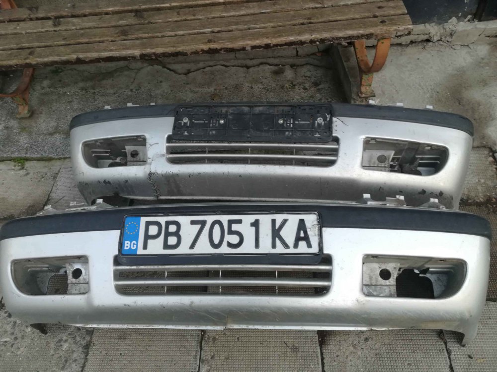

Намерих си и нова броня, за която ме излъгаха малко, че била здрава, ама карай, в пъти по-добре е от старата:
