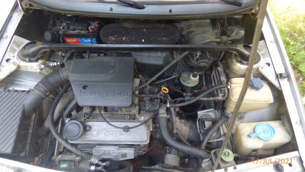

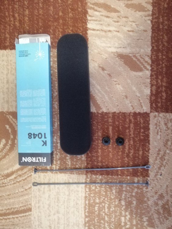

Предна стабилизираща щанга от 1.9 със скобите и тампоните + биалетките, които вероятно ще се взимат нови. Някой ден, ако падне може да си взема и щанга от пикап, тъй като знам, че са по-дебели.
Също така най-сетне капачка за задната броня за куката и два сеннника,които за разлика от моите не висват на всяко спиране, а лайсните под предните фарове си ги събирам, понеже така като гледам е слабо място при фейслифта и вече съм губил 2.
Следва като се постопли времето да се монтира щангата, а през това време се надявам да измисля нещичко и за задния мост. Капачката за куката ще почака да си я "мацна" в сиво и тогава ще я слагам с надеждата да не си отиде на първия светофар.?

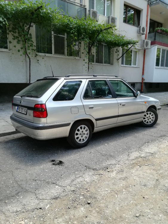

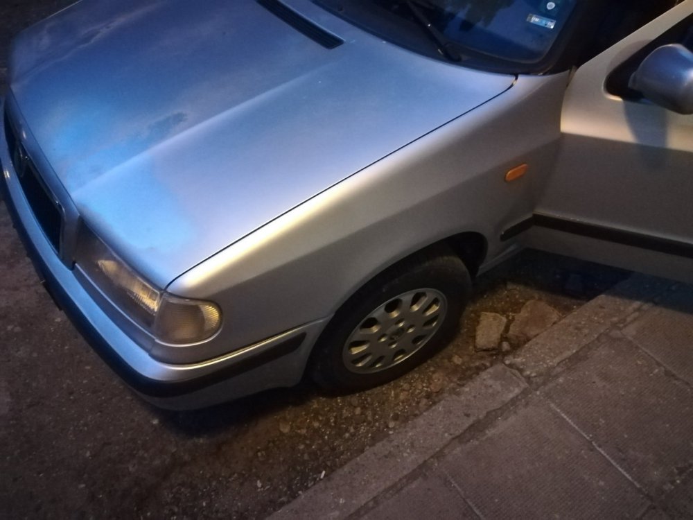

Вчера направихме една разходка до Стара Загора и благодарение на Ясен(lent) се прибрахме с разпънка на макферсоните:
IMG-22fe82104da6f419b3c9978bf03b2be3-V.thumb.jpg.b54be82864c12bc27bcf4de2babf2a7f.jpg
И с тези:
Баба Фелка вече си има оригинални джанти 13ки за Felicia Magic + нови капачки за централния отвор.
Skoda-Felicia-Magic-Limited-Edition-1999-UK-Market.jpg.4063045a1d7ef1ea767da527b511f40e.jpg
Искат малко освежаване, но нищо сериозно.
Поговорихме малко, обменихме опит, лично на мен ми беше много приятно? и вече видях на живо редкия борд компютър, което ме накара още повече да се надявам и на мен да ми попадне един такъв.

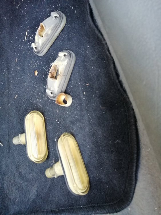

Днес смених старите сенници и вече сложих ламбда сондата на Сашо. Колата беше започнала пак да прави мизерии от сорта на това, че студена на тръгване(първите 200-300метра) се чуваше нещо като пукане откъм дросела придружено с притрисане и неравномерни обороти. Е смених я, защото това остана последното нещо, което не е пипано по тоя двигател. Направи ми впечатление, че имаше разлики между моята и новата, но след монтажа все едно се возиш в друга кола. Много съм доволен, отидохме да я измием и след като вече си имам лети джанти, единия тас си дари емблемата:)

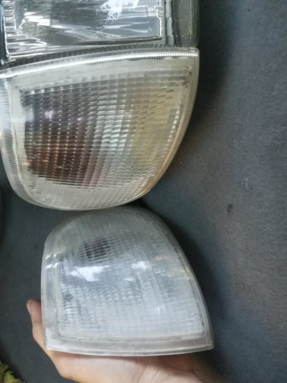

Здрави мигачи Hella, като ги взех бяха с черно фолио, но прецених, че няма да си отиват с колата и го махнах:

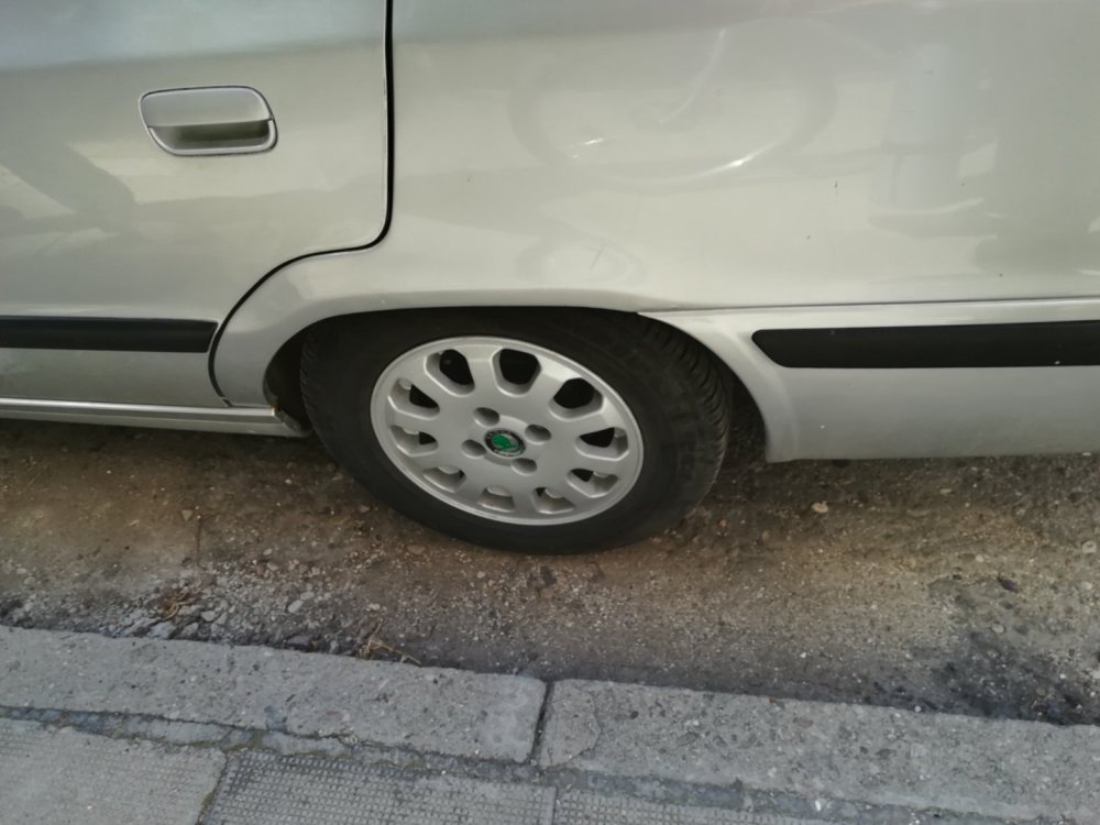

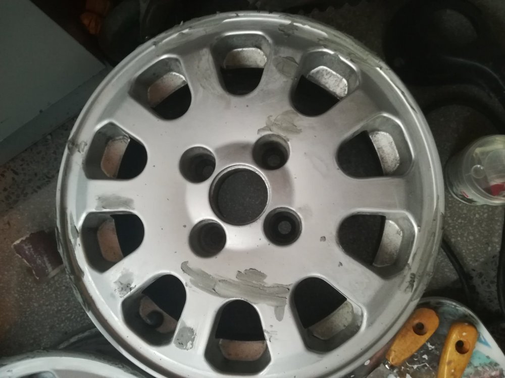

Джантите китосани и боядисани(както и капачката на задната броня и едната лайсна под фара). Беше ми за пръв път и се получи прилично, въпреки, че не са перфектни

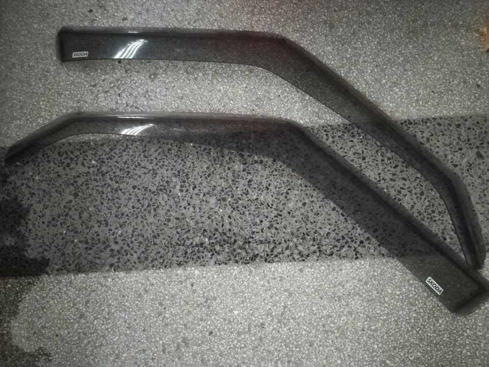

След това си намерих оригинални ветробрани на Шкода за Фелиция (за жалост само предните):

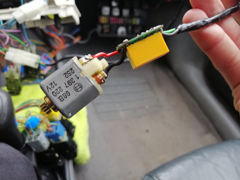

И сега последно започнах да се занимавам с панелчето за ел. стъклата от фейслифта да го направя да работи със префейсовите мотори (копчетата не са като нормалните - вместо да обръщат поляритета, те само пращат сигнал до модула на фейсовите мотори, който префейсовите нямат)- за целта използвах тези релета на платка- по 1 за всеки мотор:
Връзва се така:  https://www.instructables.com/DC-Motor-Controller-With-Two-Relay/?fbclid=IwAR3OTokeBvAJGYh0ldb4d1TQwCK-XWftNYGMnTibGBS03zOBZ9G9VuxV8mw
Направих опит и работи (не успявам да прикача клип), сега остава да ги вържа като хората, да скрия релетата и ми се иска да направя дупка в панела за да пъхна контрола за подгрева на седалките както тук:

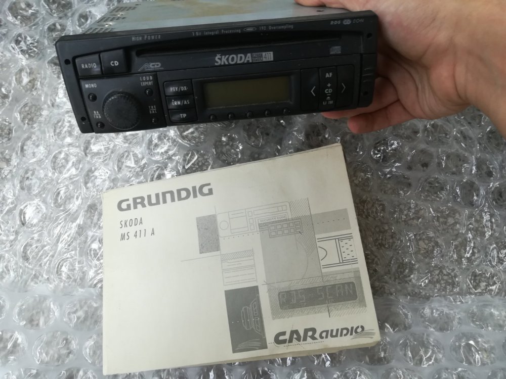

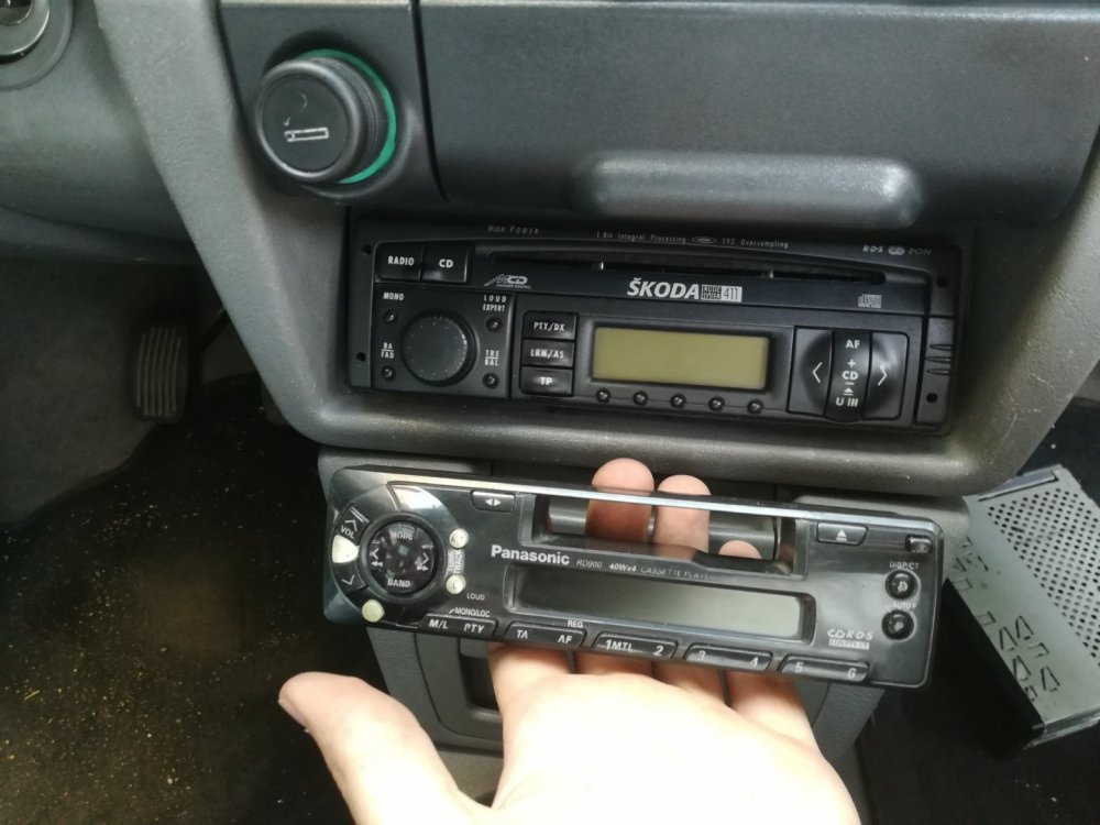

И последно, за което най-много се радвам е новото радио - оригинален grundig със CD:
Дойде даже с упътване и смятам, че много повече подхожда на останалия интериор в сравнение със старото радио, което и без това не работеше хубаво.

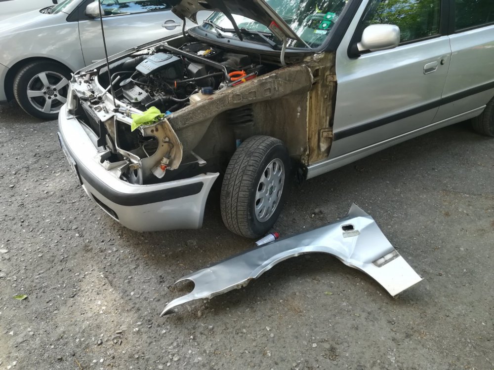

Днес с една стъпка доближихме последната снимка от предния ми пост:
Малко повече снимки като за един калник, но съм доволен от резултата?
Като за боядисване със спрей не се получи никак лошо според мен, пък и в цвета няма някаква фрапираща разлика. Утре ще се помъча още малко с напасване, уплътняване и ще направя някакъв опит за пастиране.

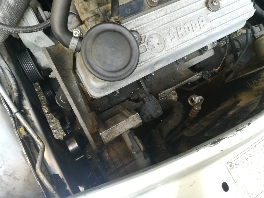

Отстраних дразнещото свирене след вече половин година. Научиха ме как се сваля ремъка, свалих компресора на климатика и смених лагера:

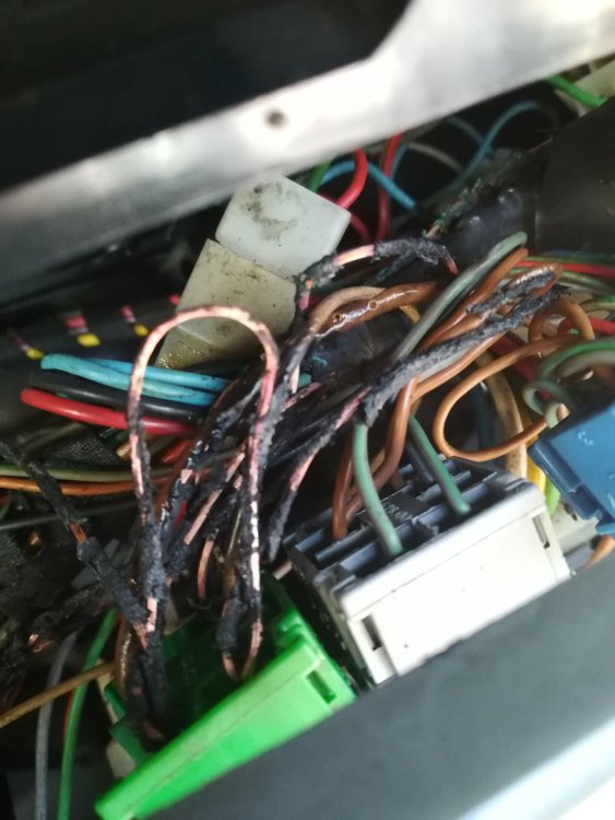

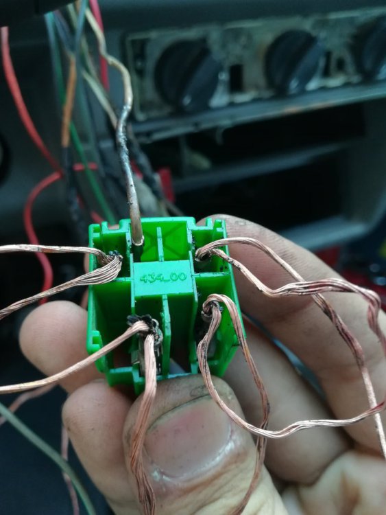

Идва по-неприятната част от поста. Преди 2-3 седмици се разходихме до Равногор и разбира се да не пропусна реших да нащракам няколко снимки. Светлината беше хубава и реших да пусна всички светлини за 1 снимка. Точно след половин минута се връщам да ги спирам и какво да видя - в купето не се вижда от дим... Прибрахме се някак си до вкъщи без фарове, стопове и аварийки, невредими за щастие, а и без проблеми с полиция.
Тук, ако се увеличи снимката, ще се види даже дима през задната врата:

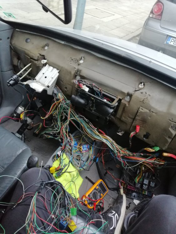

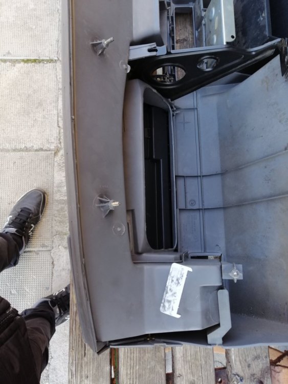

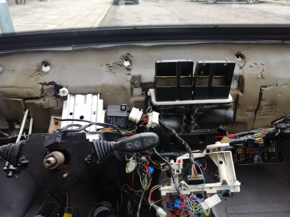

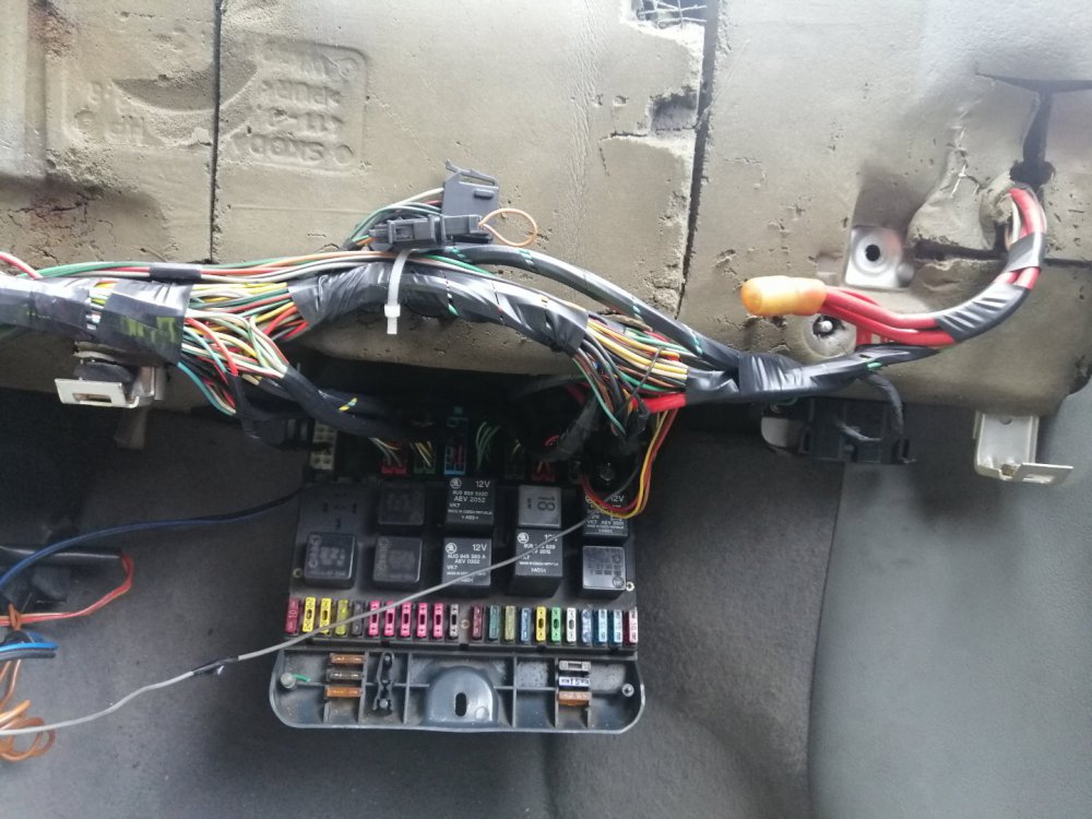

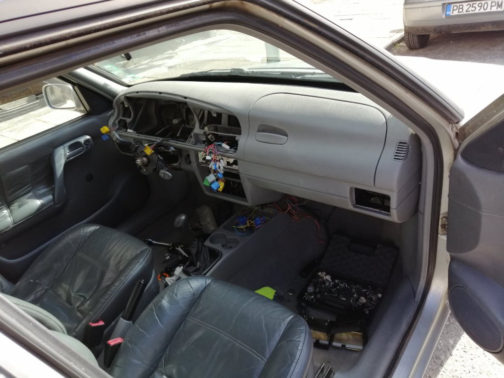

На следващия ден се започна разглобяване на таблото - всичката ел инсталация около копчетата беше изгоряла + стопен ключ за фаровете. Изолирах кабелите и подмених където беше нужно(може би ако ми изпадне някъде цялата ел. инсталация зад таблото, ще си я взема да е цяла с правилните цветове и всичко).
IMG_20211101_134934.thumb.jpg.8a7d53f52e81e2337574360fa5828559.jpgIMG_20211101_162746.thumb.jpg.f22d31e54c028da02caaf876f652c0e4.jpg
В крайна сметка заработиха светлините и си помислих, че пиновете от единия куплунг са се извадили и са дали на късо, понеже беше хлабав, и див и щастлив започнах да сглобявам, след което пак се подпали на същото място. Айде пак цялата хамалогия, този път започнах да меря всичко с мултицета и да следя по схеми. Габарити, къси, дълги и стопове  тръгнаха, та поне успяхме да си минем прегледа. Тук проблемът се оказа в ментета бушони - то пише 10А, обаче явно е доста повече. Остана само късо някъде по веригата на халогените, което не мога да хвана все още къде е, но ми писна и ги разкачих за известно време.

Спокойно , не си първия "палил" инсталация на Фелиция .. те по принцип си страдат от малоумно изработено бушонно табло и още по-странно управление на консуматорите . Ако намериш , граби цялата инсталация и подменяй всичко .
Успех!

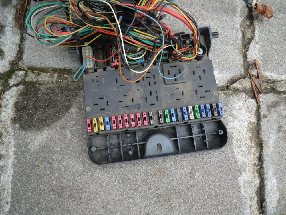

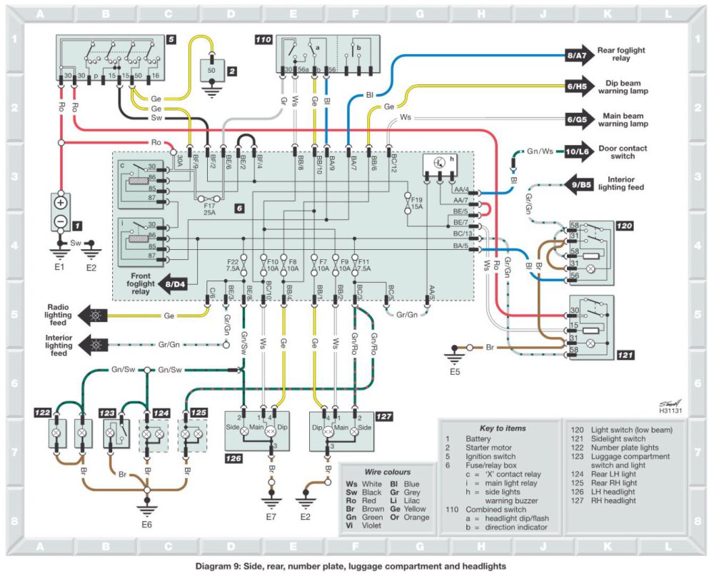

преди 13 минути, The Best Forman написа:

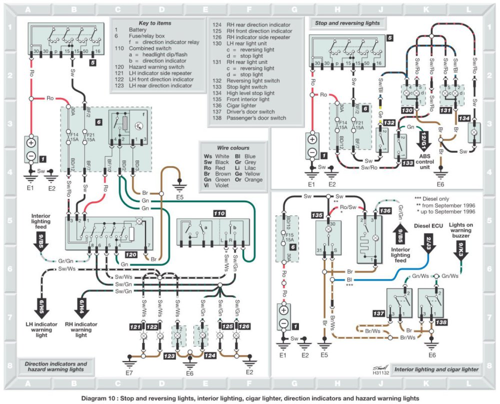

Убедих се в това. Два-три дена разглеждах схеми и пак нищо:
Самият проблем е някъде по веригата на бушон номер 22 на диаграма 9.
От него са показани 3 извода:
1 - осветление по радиото- не е от това.
2- интериорното осветление- и от него уж не е.
3- остана осветление на номера, багажника, преден ляв фар и заден ляв габарит, които вече работят
може би трябва просто да си играя с проба и грешка
На тази диаграма са стоповете горе вдясно - тук беше проблемът с бушон номер 14.
Сега всъщност като го изписах не виждам да има останал някакъв проблем. Ще ги замеря пак и ще пробвам идните дни.

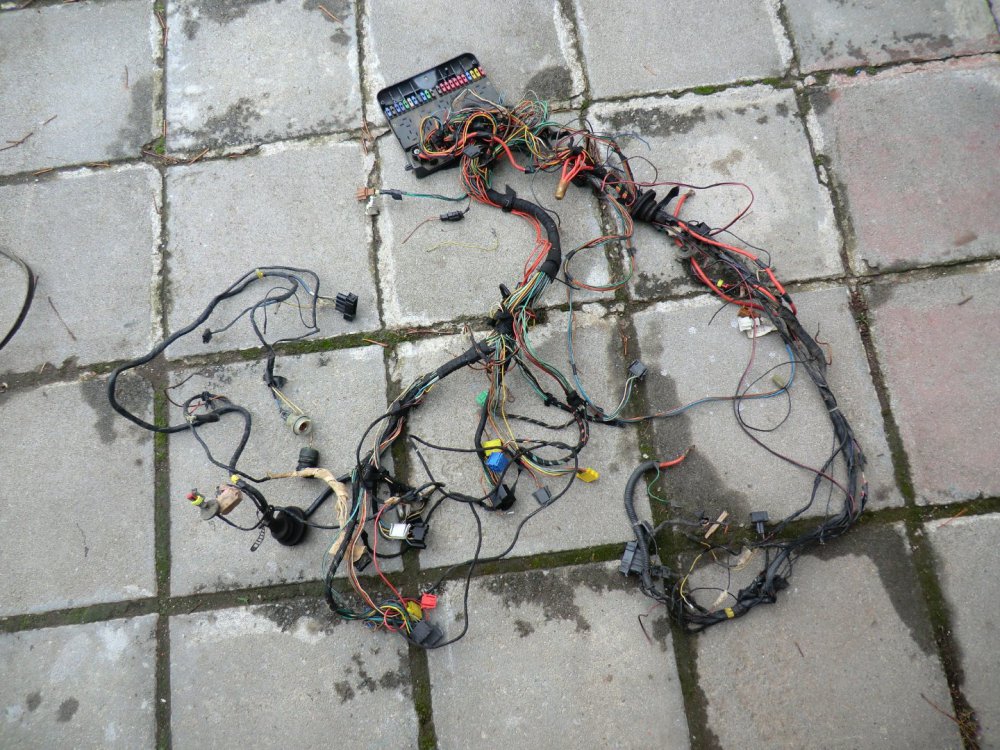

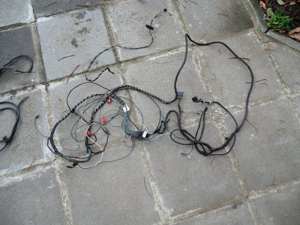

От такава Фелиция 1.3, ми остана част от елинсталацията, предимно лявата част, защото удара беше в предна дясна част.
Но нямашв климатик. най- обикновено оборудване.
Ако мислиш, че може да ти свърши работа, ще я потърся и ще разпъна, за да се види какво има, че вече  съм забравил какво беше и ще  я снимам..
Ако Росен няма интерес, аз имам. Каква цена се търси за нея?
Изпревариx те?
Вече е при мен заедно с още 1-2 дреболии, за което благодаря на shotik?

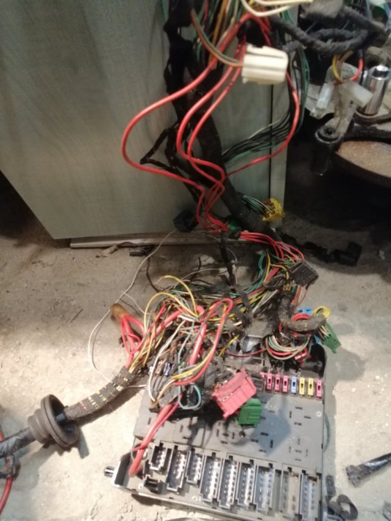

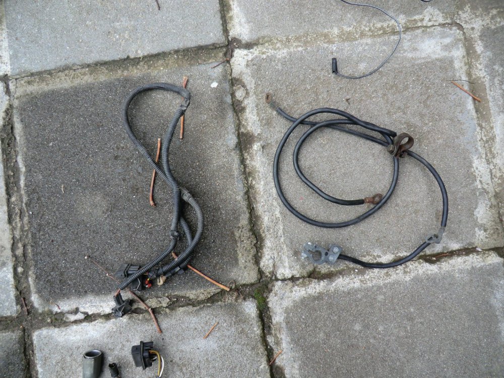

Както разбрахте, снабдиха ме със здрава ел инсталация:
 Внимателно разкарах цялата изолация и пин по пин си взех всичко необходимо почти без да се налага да режа кабели, включително извадих маншоните без жертви(моите са скъсани от идиотите дето са прекарвали алармата, която е вече в боклука :))

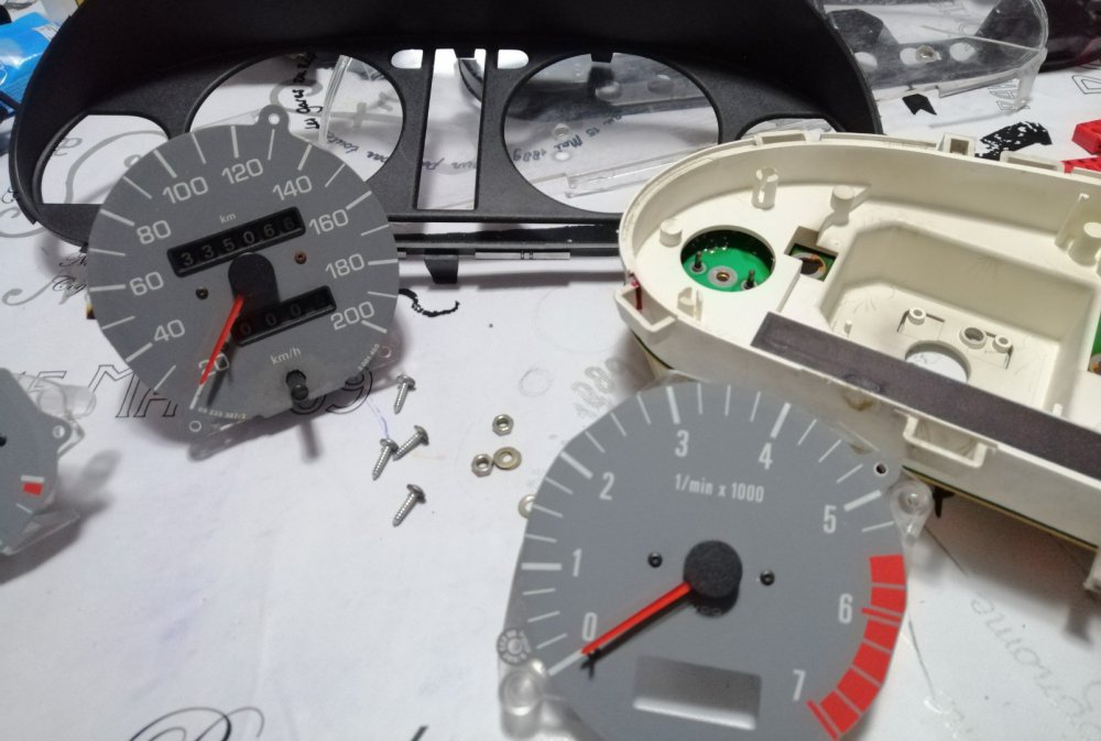

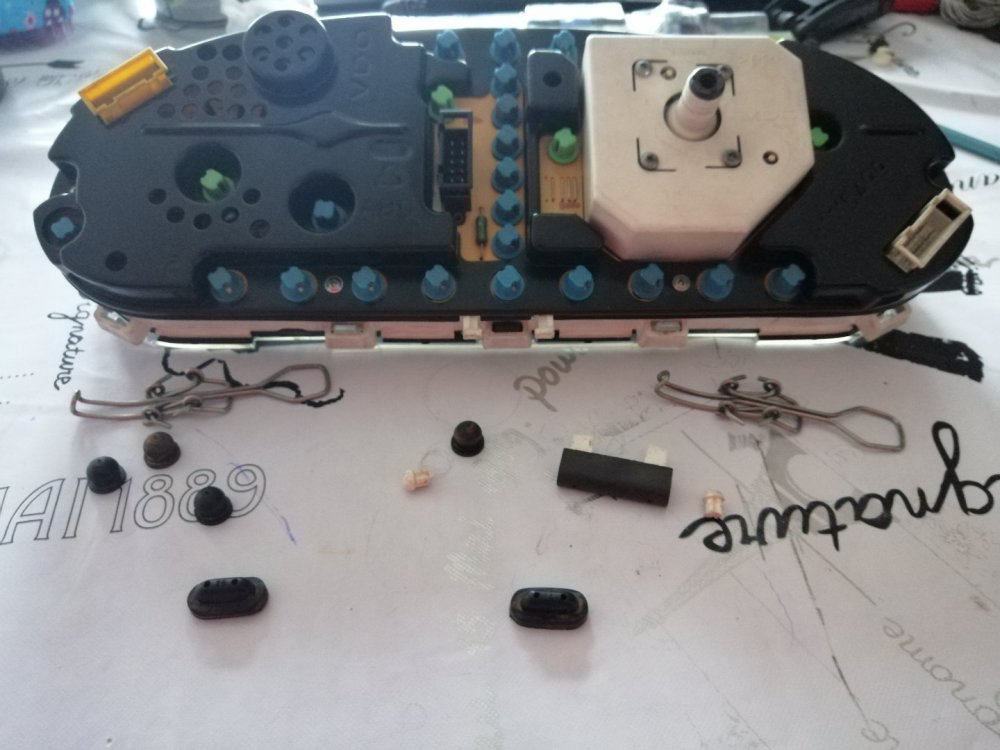

Последва сглобяване на старо табло от общо две, като исках да ползвам циферблатите от 1.6, но се оказа, че имам само оборотомер и си сложих моите, нови крушки и залепване на всички счупени части/крепежи от първото ми сваляне преди 3години...

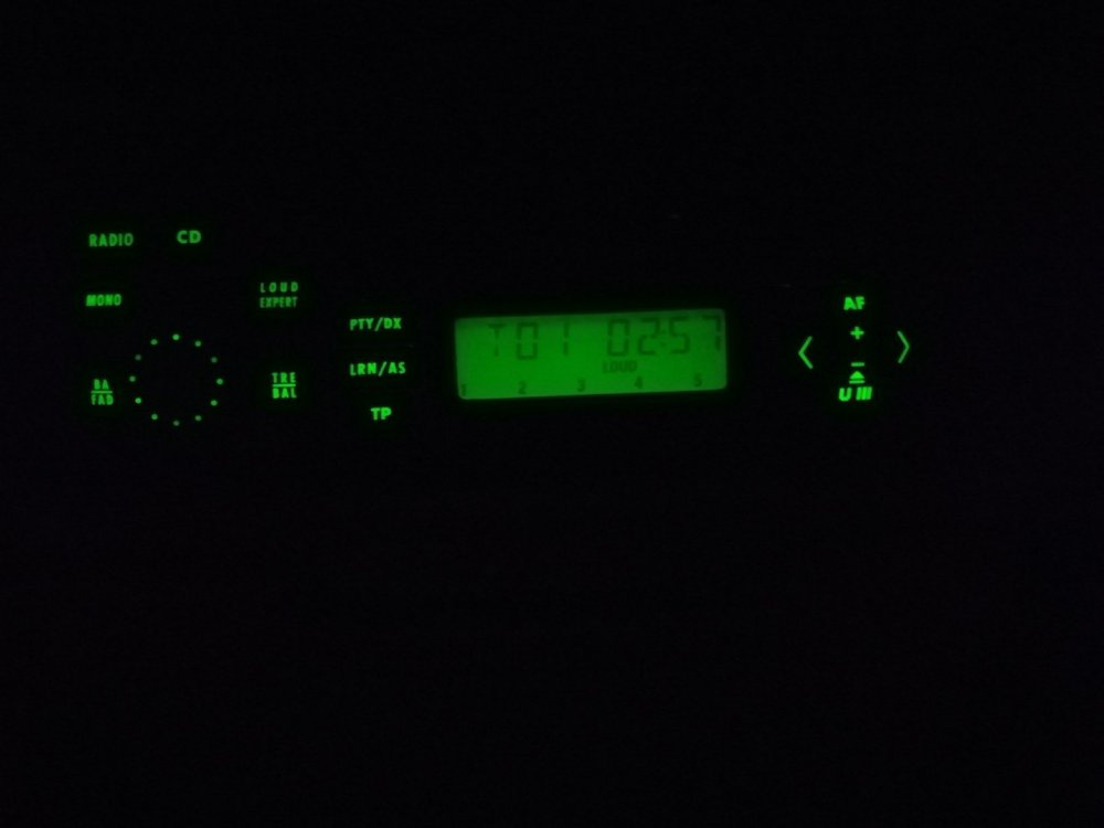

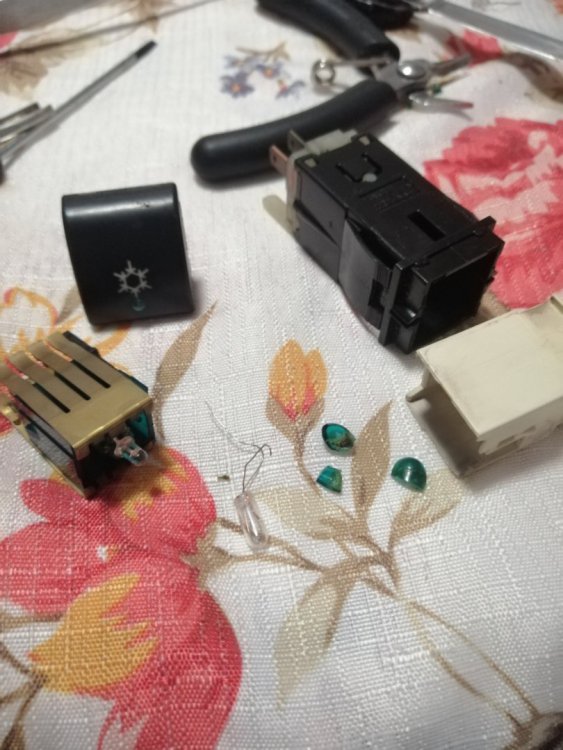

Лед осветление по копчетата:

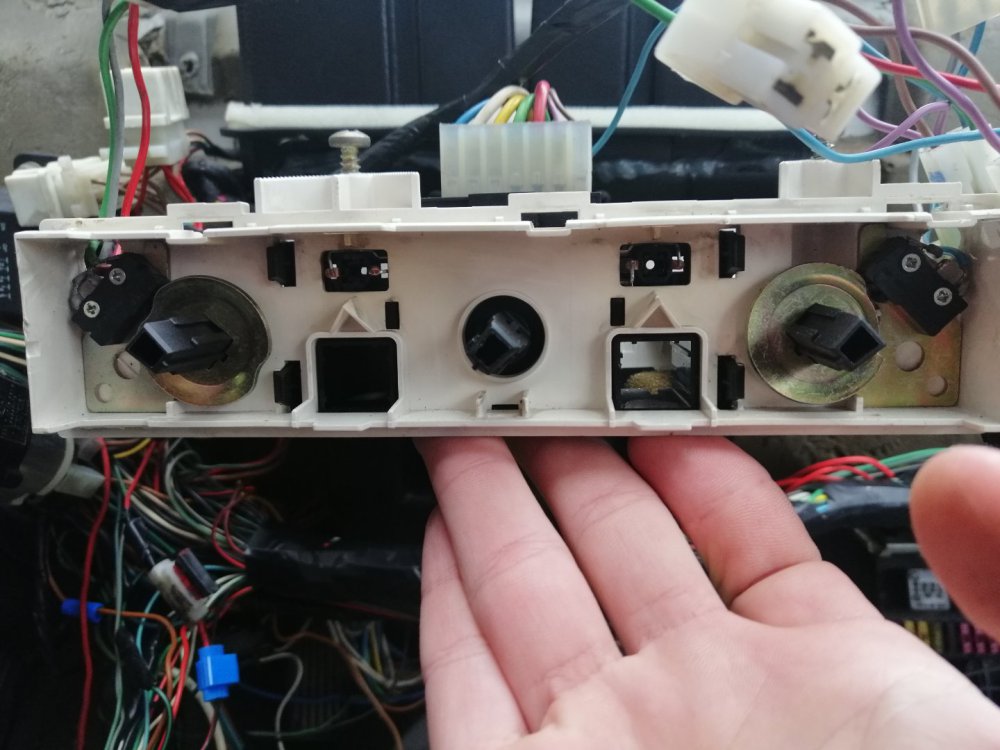

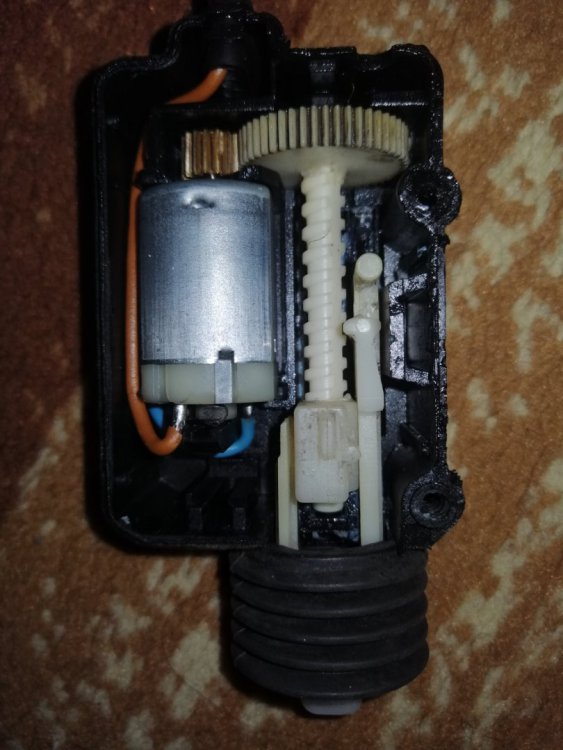

Следва отново разправията с тия клапи за парно/климатик от предната страница...
Значи те управляват дали въздуха да духа към пътниците, или да обдухва стъклото и седят така:
Намират на място където до колкото знам обикновените фелиции нямат нищо, управляват се от моторче с реле, което да обръща поляритета и от ключета тип шау-бау на самото табло:

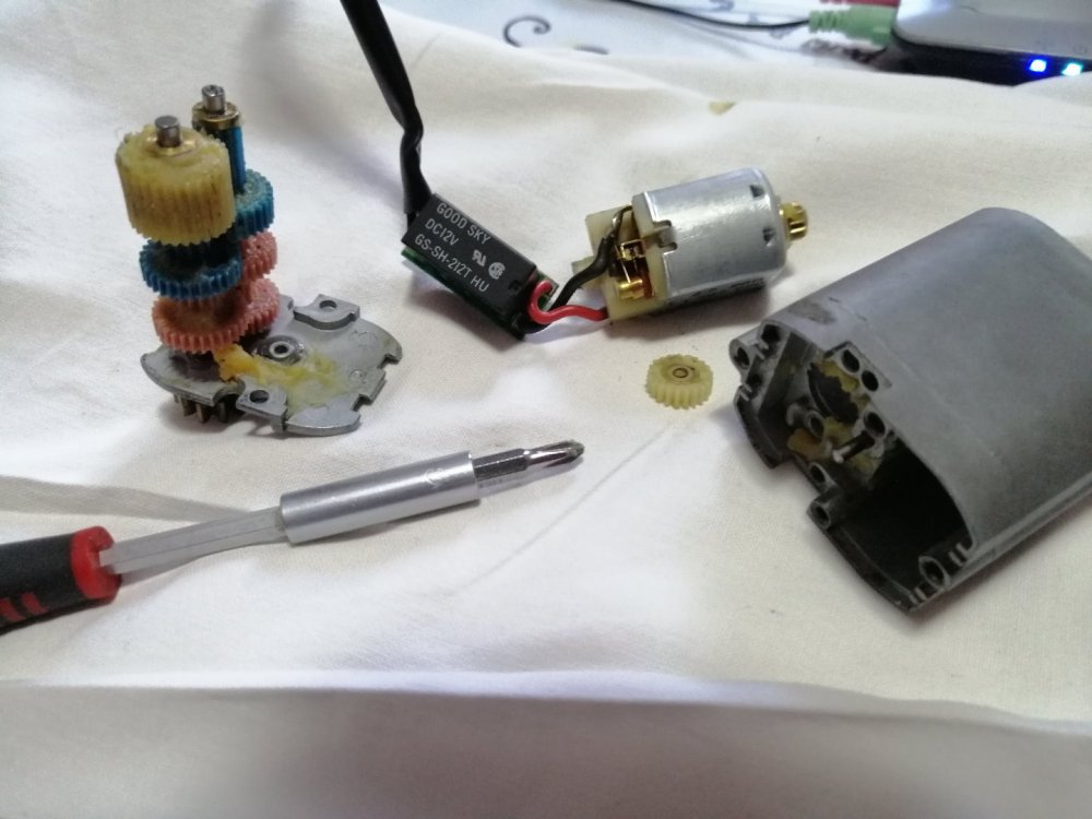

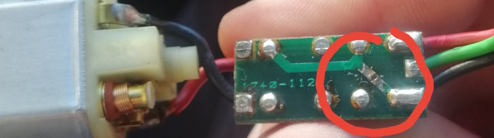

Накратко разглобих целия механизъм на моторчето и почистих и смазах всичко старателно:
След известни проби докато загрея кое за какво е и как работи по цялата верига на клапите установих, че платката и релето са гръмнали:
Запоих платката и смених релето, като съответно накарах моторчето да работи. Проблемът обаче е следния- лявото ключе от панела, което отговаря за моторчето само казва на коя страна да върти (отваря/затваря клапите), но моторчето не спира, а върти постоянно, в следствие на което и новото реле замина след няколко движения на клапите. Последва пореден опит с ново реле, но този път гръмнаха още две други писти по платката (тук може вече и аз да съм капнал някъде с поялника и да е моя грешката, но тя стана неизползваема ) Теглих им майните на тия клапи и реших, че така и така не бачкат и ги махнах съвсем, за да видя дали въздухът ще е достатъчно силен да обдухва и  стъклото както е на Нормалните фелиции...
Но както и да е, продължих със смяната на ел инсталацията по копчетата, както и отстраних проблема при моторчето на парното, което също се оказа, че е пострадало след "пожара".
Отново цялата изолация на боклука, пин по пин сложих всичко и добавих инсталация за предните халогени, понеже колата на Shotik не е имала, по заводските снопове:

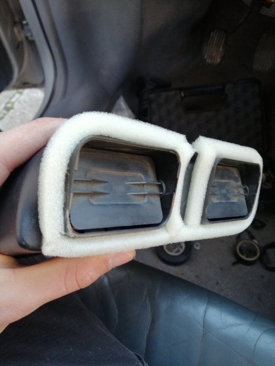

Където беше нужно сложих нови уплътнения по въздуховодите:

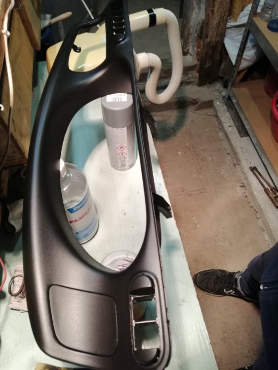

Също така между другото боядисах таблото около уредите и другата ми придобивка в комплект с кабелаците - оригинална планка за акумулатора, че баща ми ,разбира се, я е хвърлил някъде и до сега беше с една грозна ръждива ламарина:
И вече сглобено:

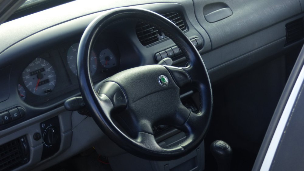

Въпрос: Ако се вгледате в последната снимка, копчетата и лостовете на волана са много избелели, та има ли някакво решение да се възвърне цвета малко от малко?
Редактирано от Rosen Raychev
Чел съм , но не съм виждал и не съм правил такова нещо - избелели лайстни ги затоплят с пистолет и те си връщат цвета .
Лостовете може първо да пробваш да ги забършеш щателно с амонячен препарат за стъкла и после се пробвай да ги грееш .
Преди 6 часа, The Best Forman написа:
За лайстни, кори на врати и подобни съм съгласен. На лостовете обаче да не им избягат означенията?
Имам няколко резервни копчета и един от лостовете, така че първо с тях ще пробвам. Мерси?

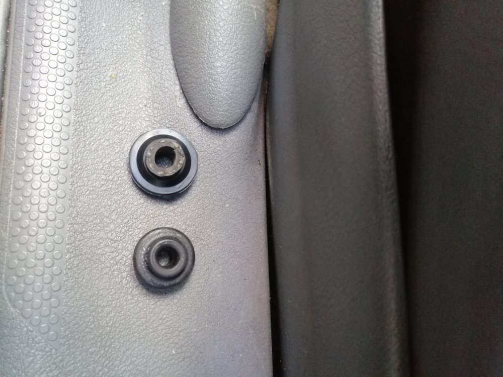

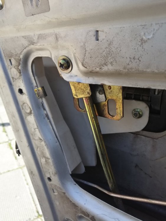

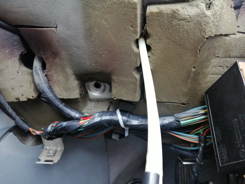

Дойде време да затварям вратите и използвах нещо, на което обърнах внимание в темата на Иво за 105цата - изолация за ламинат по 3 мм. Задните кори с малко мъка събраха 4 слоя, докато предните с много мъка събраха около 2 и половина. Резултатът е повече от доволен и бих казал, че много се промени звукът при пътуване и затваряне на вратите. (и не, не е само защото си играх 2-3 дена да режа и да правя опити да напъхам повече слоеве...?) Въпреки това, след като чух как глухо се затвори багажникът на Пейо, май май лятото ще се сдобия с една ролка от изолацията, която той е слагал.

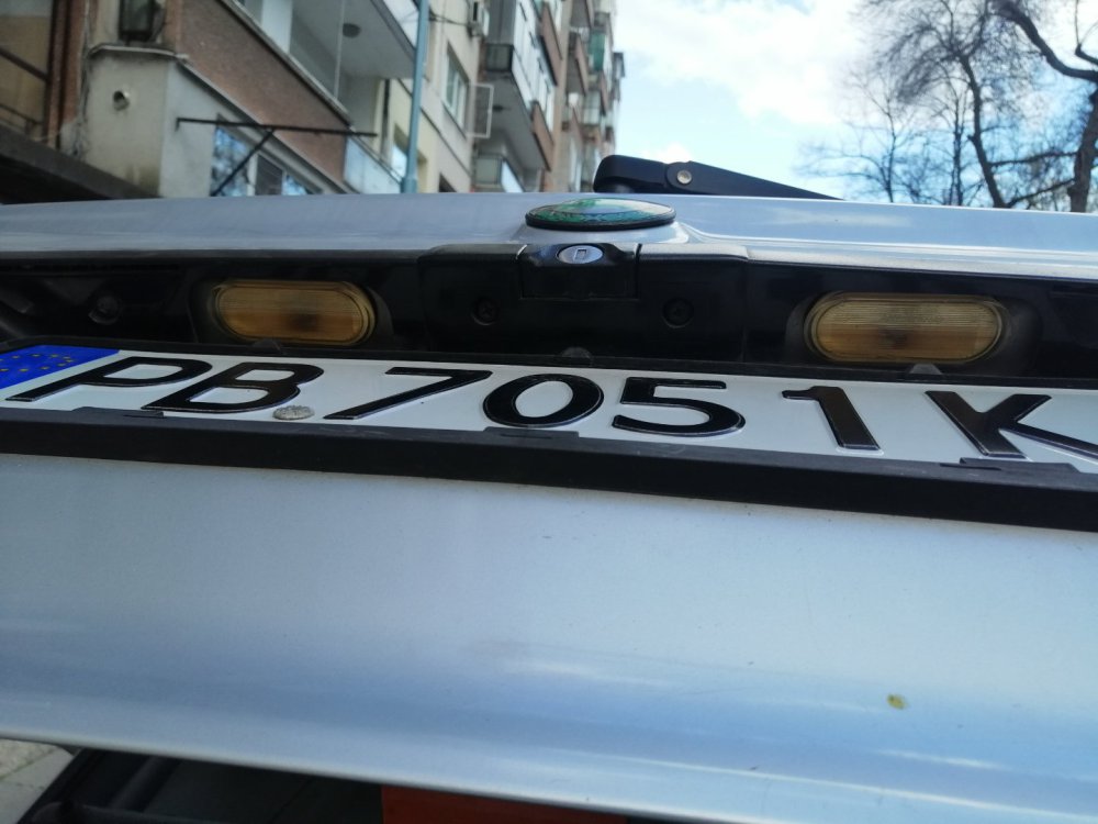

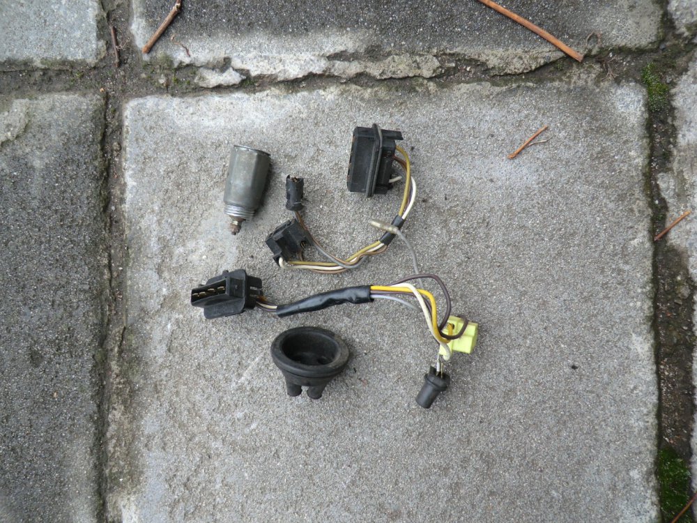

Последва монтажът на "новите" ми дълго търсени светлини за рег. номер. Не, че е трудно да се купят нови за по 10тина лева, но както и при предните мигачи държах да са оригинални и в случая на TRW ?:

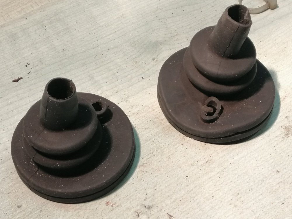

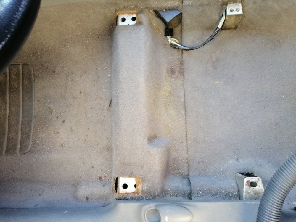

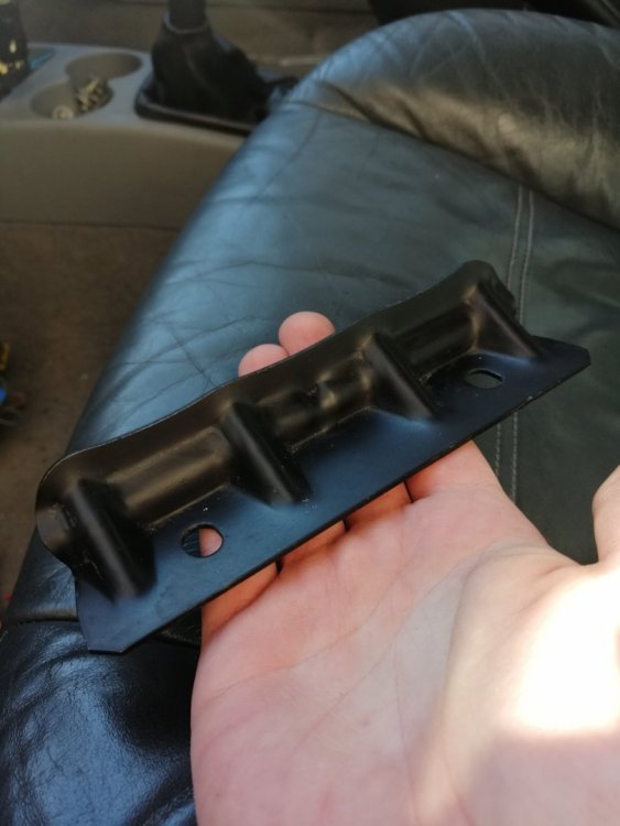

Един от най - дразнещите шумове поне за мен по колата беше тракането от щеката на предния капак още със запалването на двигателя. Търсех решения, като едното от тях, което горе-долу се получи беше парче маркуч и около него някакъв тампон от Лада. Малко след това обаче се оказа, че в магазиннчето на Симеоновско има оригинални тампончета и набързо си поръчах 2 заедно с още дреболии:

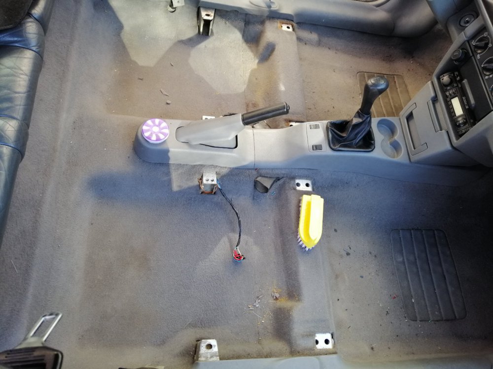

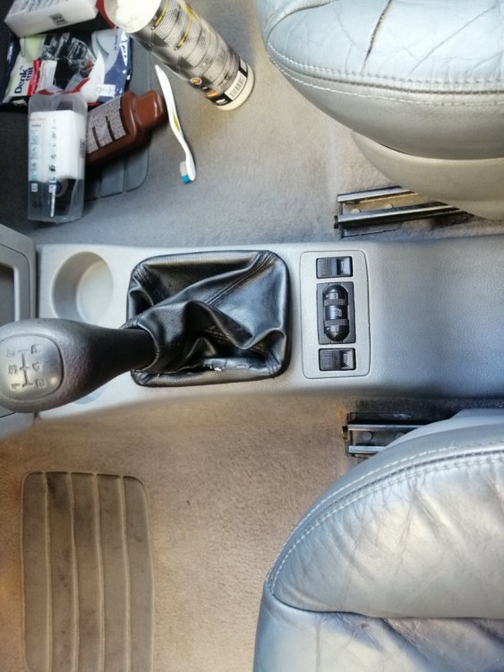

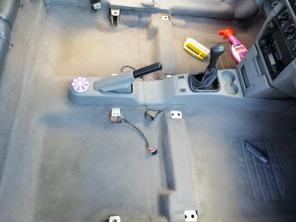

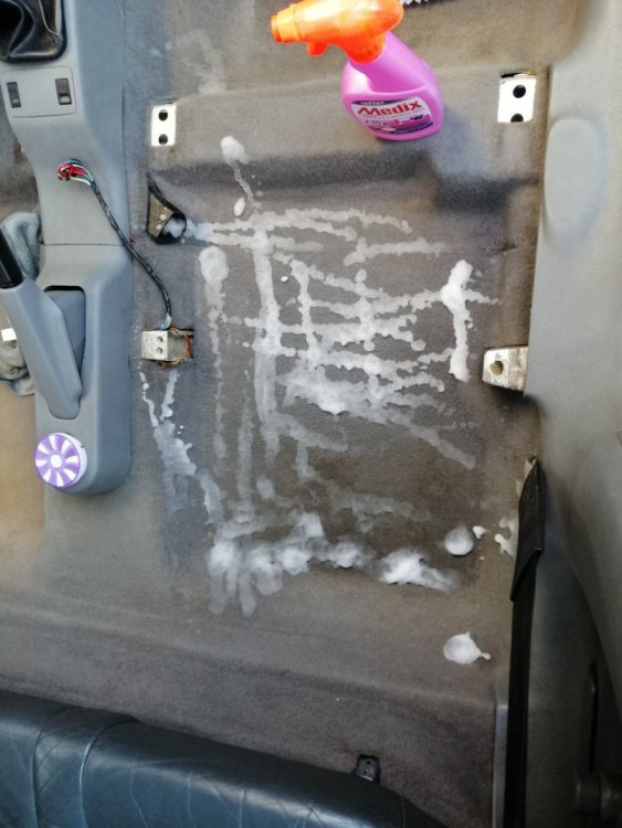

Такаа, осъзнавам, че това трябваше да се случи много отдавна, но чак сега реших да почистя салона по - обстойно:
След това и с препарат:

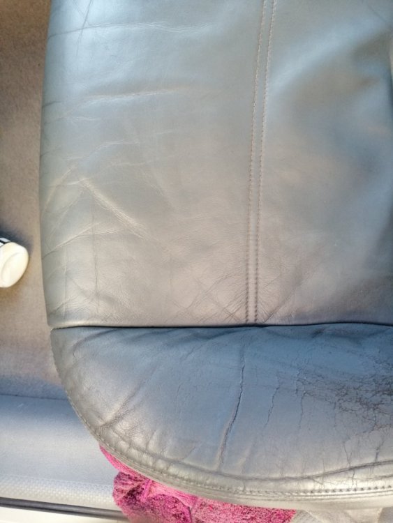

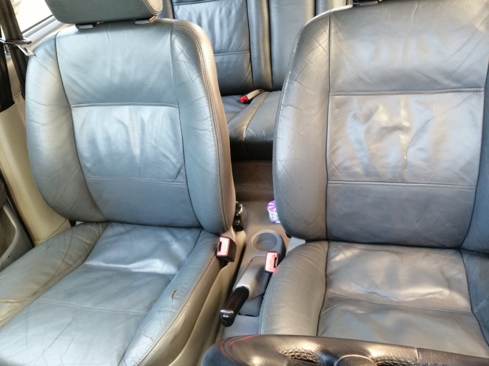

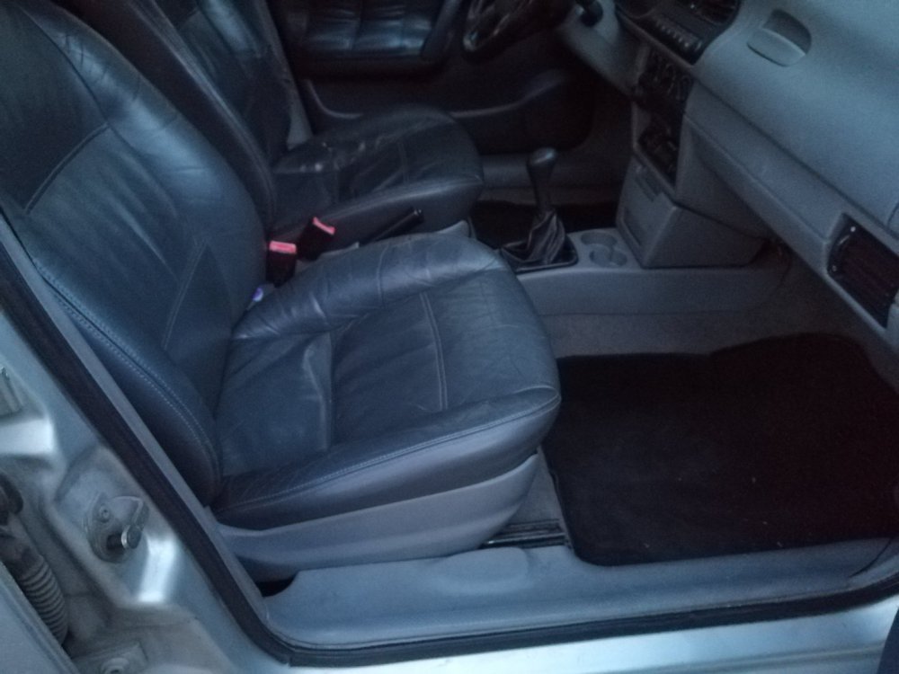

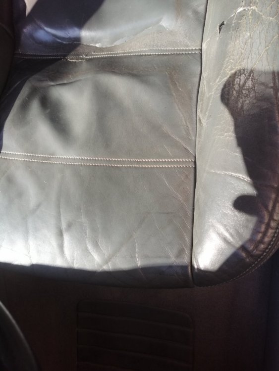

И вече в тази кола започна да мирише на чисто за пръв път от години насам. Последваха седалките, които ако забележите на предните постове бяха съвсем различен цвят:
Използвах бяла магическа гъба и препарат за почистване на кожа

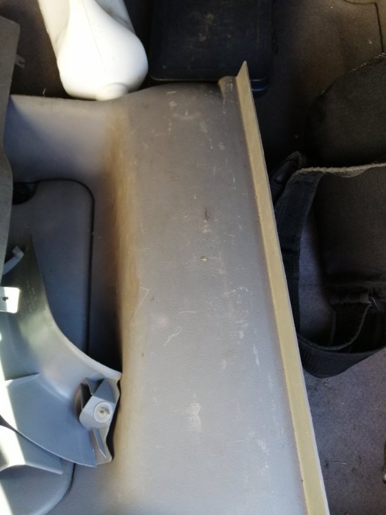

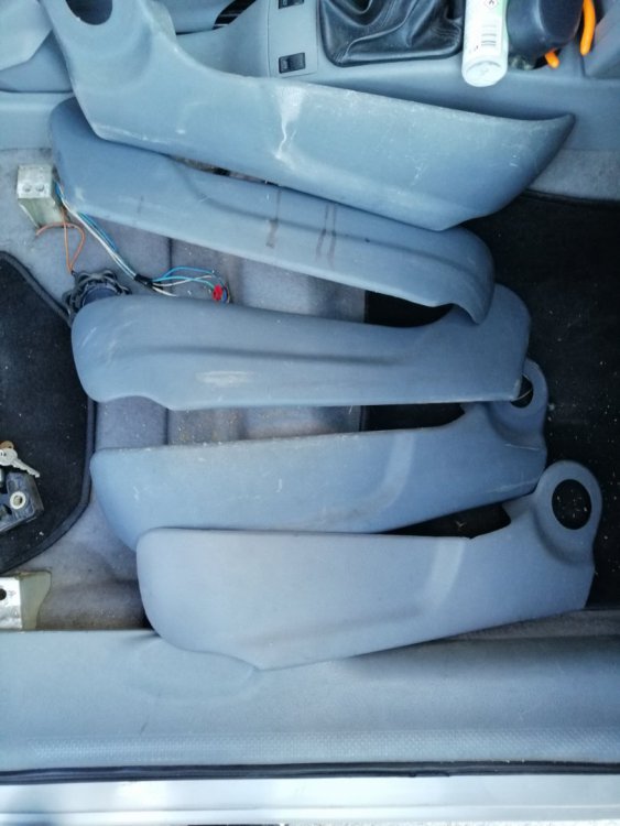

Също така си сложих пластмасите от старите седалки, съответно светлия интериор(сами можете да се досетите защо):
Някак си така започнаха да изглеждат много по-свежо, а снимката е преди почистването.

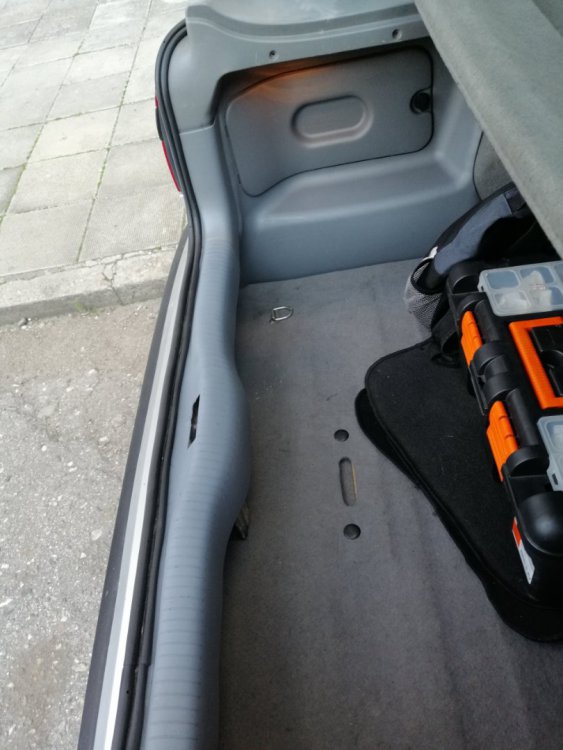

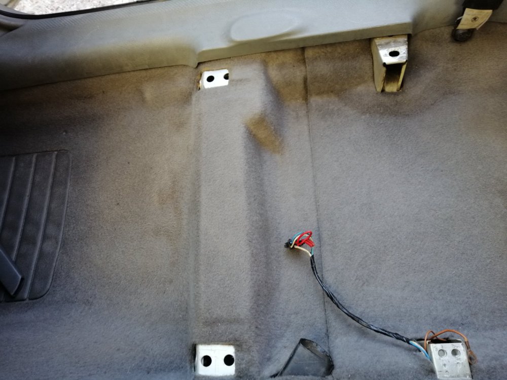

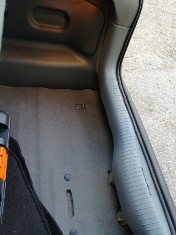

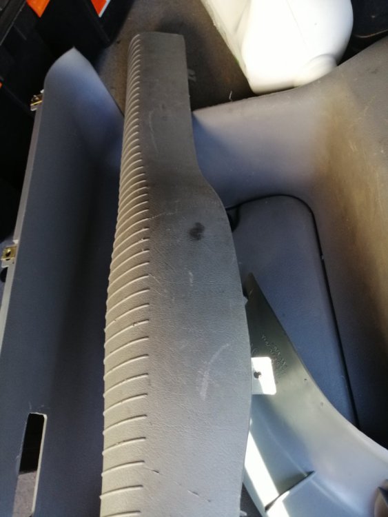

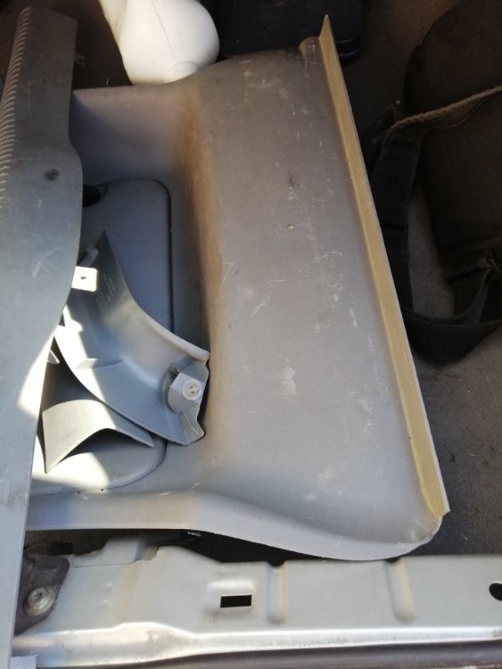

След това се пренесох в багажника, отново същата процедура - четка с прахосмуч и препарат за килими.
Предполагам, че който е притежавал фелиция е имал кори в такова състояние в багажника:
Купих един спрей само, за да пробвам:
Резултатът лично според мен е страхотен, а разликата в цвета с оригинала е достатъчно малка, че да не ми пречи и ще го използвам и за другите части по интериора.

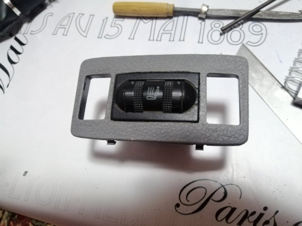

Поредната точка от списъка ,макар и с близо година закъснение, беше закача контрола за подгрева на фейсовото панелче с копчетата за ел.стъклата:
Сега, вярно е, личи си, че не съм най-сръчният в рязането с макетно ножче, но не мисля, че е чак толкова зле?
