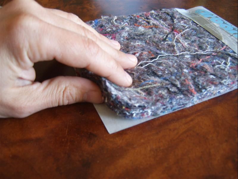

Нещо не можах да се ориентирам, ама прочетох за изолация, та да споделя опита ми по темата. Има една фирма Изолайн в София на 7-ми километър на Цариградско шосе зад Офис Уан, която продава разни изолации. През годините съм взимал и съм лепил по мои и не само мои коли и се е получавало добре.
ЛИНК
Има без нищо, има с алуминиево фолио - за моторния отсек и с метализирано фолио (с универсално приложение). Самата микропореста гума е със затворена структура и не попива вода, което е повече от важно. В общия случай за подове и врати - лепиш битумни плоскости и отгоре слагаш въпросната изолация, която е самозалепваща и лепи яко - гумата се къса, лепилото не се отлепва.
Примерно като си правих Волгата М-21. Тя на пода оригинално е с битум и картон отгоре над битума под мокета. Старият стопанин беше залял допълнително пода с разтопен асфалт. Явно е добарал битум от пътното и давай - да има. Хванах да го чопля, оказа се дебел над 1 пръст - няма махане. Отдолу ламарината естествено си беше здрава. Пльокнах от тия изолации с металния лист за по-здраво и сега Волгата ми е определено по-тиха примерно от Шкодата. Не е нова кола, ама си се пътува приятно.
От по-тънката съм лепил на тавана. Фабрично е било картон, сега микропорестата върши отлична работа. Като вали не дрънчи. А ламарината не е свръх дебела, колкото и да е стара Волга. Да е 0,6-0,7. Трудно се криви заради изпъкналата форма.
Момчил е прав за самозалепваща изолация - правил съм две коли с такава и разликите са(бяха де) осезаеми. Това с подложката за ламинат ми е малко.... странно, но отчитам и финансовата страна на нещата.
Има и същата микропореста гума с армирано метално покритие, което е още по-добре за пода, защото армировката пази фолиото да не се къса като го газиш. Също така е препоръчително да не се лепи при много студено време, за да може лепилото да хване хубаво навсякъде. За трудно достъпни места може да се ползва същият материал, но не самозалепващ, а се използва специално лепило приличащо на Хелметекс (продава се в същите магазини), което се нанася предварително (10 минути) и позволява наместване и корекции.
Подложката за ламинат, доколкото съм виждал, е тънка - 2-3мм. Каквото и да като материал, няма да изолира бог знае колко. Трябва си материал. Колкото повече - толкова повече изолира. Тия изолации дето ги споменавам, са турски и не са скъпи, ама изобщо. Нещо по-марково има по магазините за аудиосистеми, но там цифрите са други.
10мм с фолийце ти е 24лв с ДДС за м2. Да ти трябват , да ти трябват - 8м2, ако не е и много. Може да почнеш по със малко - примерно отпред в краката.
Като сложиш и някакъв леплив битумен лист под гумата, абе отива си на едни 300лв за цялото упражнение и то всичко ще е направи си сам..

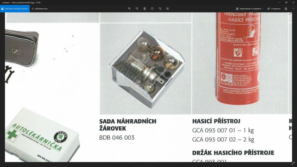

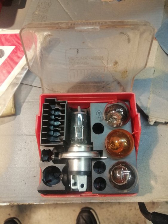

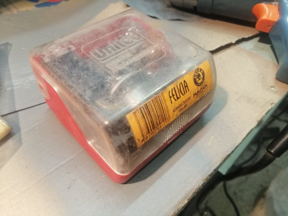

Та мисълта ми е, че от днес си имам кутийка за крушки и бушони:
Различна е, но много прилича на тази от каталога на фелицията и сигурно няма нужда да обяснявам, че покупката беше само заради стикера...
... а като бонус имам още един резервен скоростомер и няколко други боклучки:)

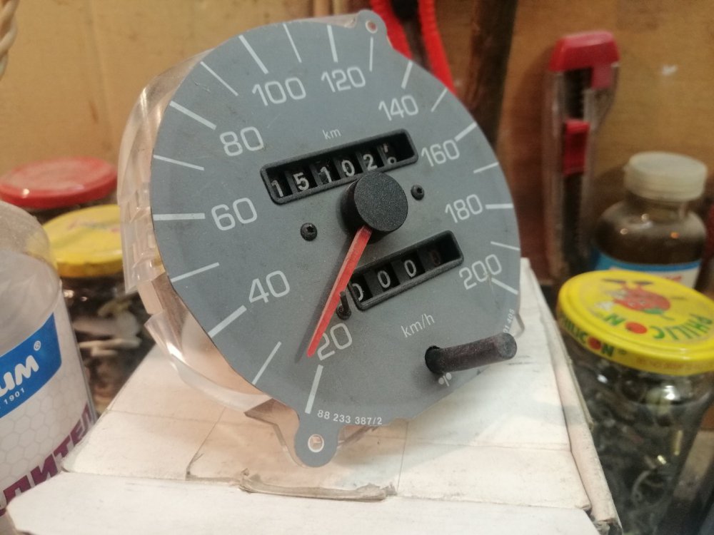

Колкото до километража - до колкото съм запознат е доста подобрена версия (от немците) , но не е ремонтируем , както при Фаворит , но това си мислят немците .. успях да ремонтирам такъв на Голф 2 ?
Та и той може да ти влезе в употреба ако оригиналния реши да те предаде ..  добри покупки си направил , да са ти честити!

Тя не е баш оригинална, понеже вече успях да я намеря и нова, но пък доста прилича и мисля, че е добро попълнение към колата:
https://www.narva.sk/narva-sada-ziaroviek-skoda-felicia_d15724.html

А колкото до километража, като е купувана колата 2008г., той не е функционирал. Баща ми е ходил на майстор, който след поправката му казал, че ако нещо стане пак, нямало да може да се отвори втори път. Затова си имам цял километраж в мазата, а този е трети, ей така да има:)

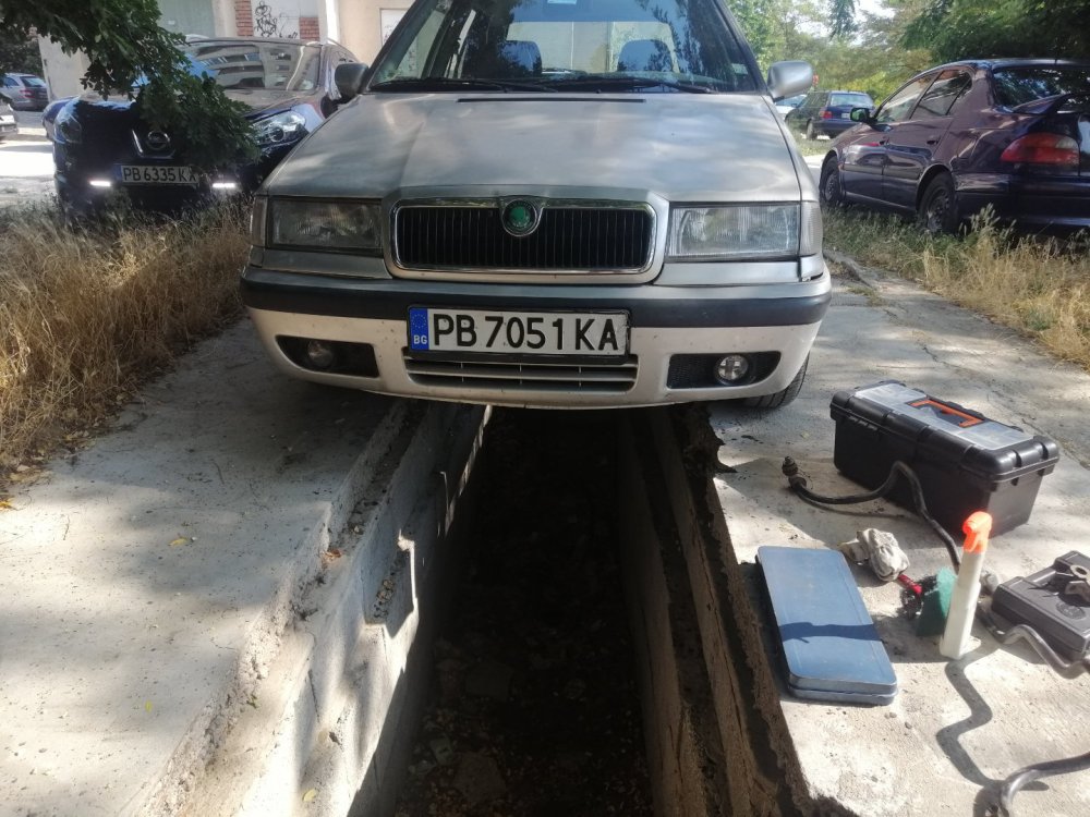

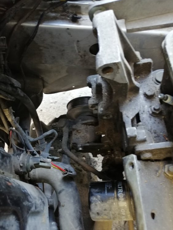

Здравейте, по колата не е ставало нищо интересно освен, че преди 2 седмици разбрахме, че четките на алтернатора са заминали и колата замря насред пътя (добре, че тъкмо си стигнахме в града):)
Като един всезнайко реших, че трябва да се вади и самия алтернатор, за да се извърши ремонта и от работа за 10мин го обърнах на няколко часа, но нищо... малко упражнения със сваляне и качване на ремъка:)

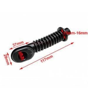

А всъщност причината да пиша е една питанка - някой знае ли дали маншонът за багажната врата за фела/фаворит съвпада с такъв на други коли? Моят не прилича на нищо, пък за пореден път се късат кабели и ми прави бели.
За сега намерих само в Аутокели, ако не се лъжа, но 50лв за маншонче с прекарани 5 кабела не давам, затова търся от някоя по-популярна кола.

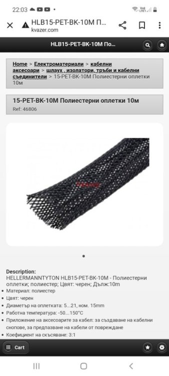

Тази вечер свалих целия сноп за да подменя кабели, че вече няма място за снадки, и си мисля вместо маншон да ги увия с гофрирана тръба, но все пак да питам първо. Утре може би ще проверя в Косер, но ме съмнява.
Ползвам такъв тип оплетка за кабелите при радиоуправляемите модели и държи на външни условия, но няма как да уплътни към купето...
От Голф 3 дали няма да свърши работа ? Имам при мен един и утре ако не забравя ще ти снимам маншона.
В магазина ще ги разгледам, първосигнално се сетих за гофрето, защото при двигателя са с такова някои снопове, а за откъм купетото е ясно, че без тиксо няма да минем?
Само да кажа , че онлайн каталога на Аутокели е сбъркан - поръчах веднъж за проба точно този маншон , който според каталога е за Фелиция и като дойде - 1:1 с маншон за Фабия 3 .. преди беше нещо от сорта на 5 лв. От Голф маншоните са къси , та не знам как ще решиш този проблем.
В Косера ми казаха да търся по морги, което също ще да е трудно, защото такова здраво съм виждал само на колата на Пейо.
Питах и в бришкодата, ако някой знае, пък ако не, ще се импровизира.
Aз моя маншон след 2 сваляния и качвания го залепих с изолирбанд, писна ми от него. Всичките са скъсани. Кажи ми по - интересно къде ти е обтяжната ролка на ремъка и как се разхлабва? Проверихте ли състоянието на колектора и лагерите? При мен помня че лагера на капака беше заводски запресован с удар в предния капак, (90ампера) Счупих го при опит за смяна , новия капак беше около 150лв и си взех алтернатор от фабия2...

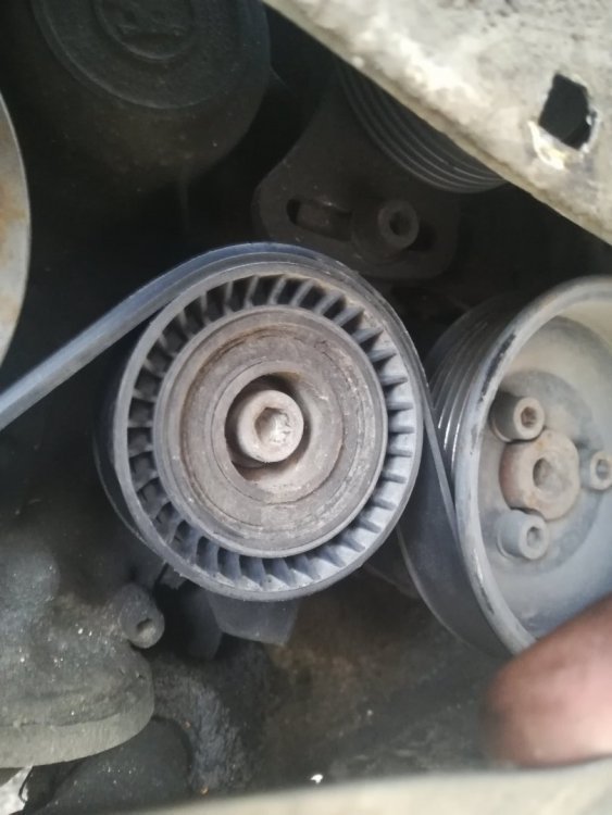

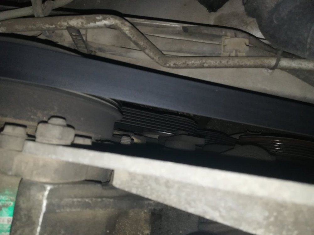

Иначе обтегачът е ролката между климатика и алтернатора(горната стрелка, тази на долната е паразитна) :
Untitled.thumb.jpg.2c946f7728a8dad7ee115f593a549983.jpg.ba544c3386f756e455447bddd2e7de90.jpg
За да се свали ремъка се отхлабва този болт горе до капака на веригата:
IMG_20210226_162421.thumb.jpg.d07272a9dfd082046e839d96a082e9ac.jpg.00eef0466909cd990951e1fed8ca2059.jpg
И с голям ключ или в моя случай раздвижен се хваща тази планка (над ролката, вляво от компресора) и се движи напред/назад за да се отхлаби/затегне:
IMG_20210224_181902.thumb.jpg.e95439f92af725ea696003cc6cc9ab55.jpg.69be56908b908f2132501d2fdb569957.jpg
Редактирано от Rosen Raychev
Бахти , колко трудно за ремонт са го направили , това ако някой не ми го каже че е там , ще си блъскам главата , докато не сваля мотора... :)

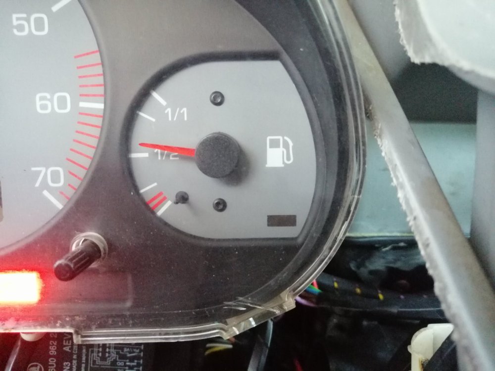

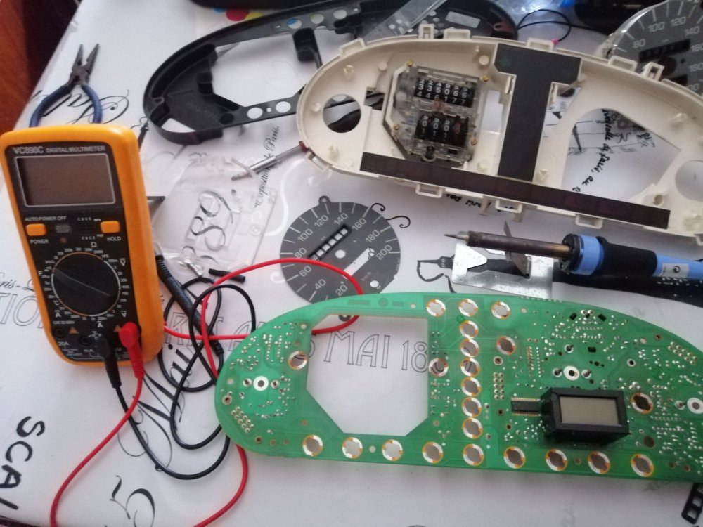

След това свалих таблото за пореден път, презапоих го и воала, вече виждаме колко злато разхождаме в резервоара?:

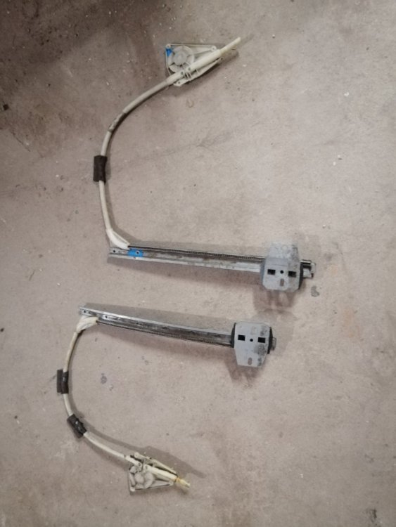

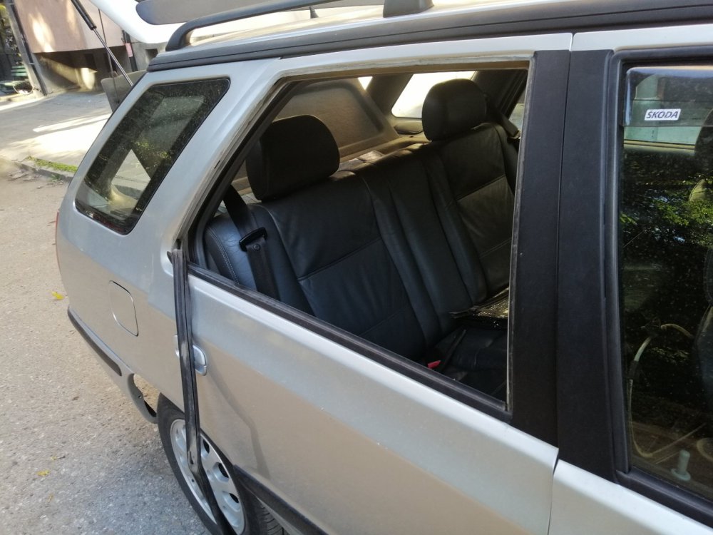

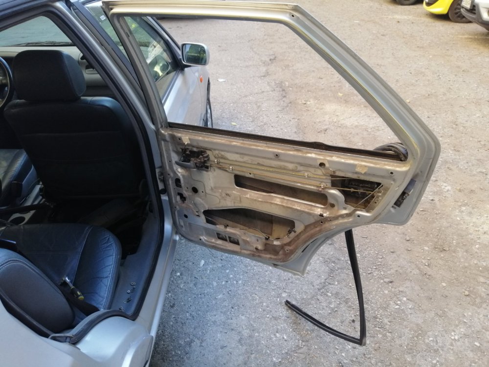

Пазех си едни резервни задни ръчни механизми за да ползвам водачите и им присадих пластмасовия водач, който трябва за мотора:
След това монтаж във вратата, много ми харесва как седи без разделението на двата прозореца...
И финалният резултат - първата фелка с 4 ел. стъкла в България (или поне първата, която се е похвалила?)
