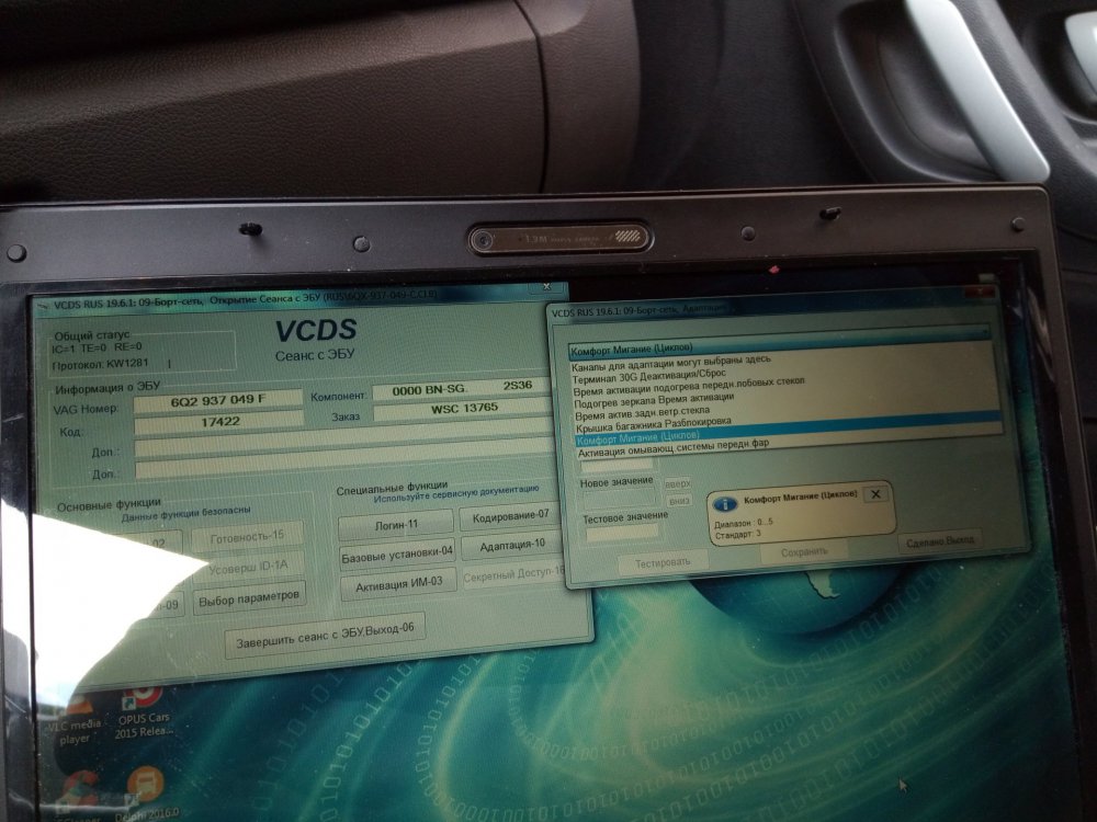

Здравейте приятели. Преди няколко години с VCDS си промених броя на миганията на мигачите от 3 на 5 пъти. Днес се разрових в програмата, но не успях да намеря от къде точно се променяха тези стойности на мигачите.Някой ако се сеща нека да сподели. Благодаря предварително.
За по-новите не става. Пробвах на супърба - приема кодировката, но мигачите пак си мигат само три пъти :( При по-старите модели може и да сработи.
Change the number of blinks on comfort direction lights
[09 – Centrale Electrique] -> [Security Access – 16] 31347 -> [Adaptation – 10] -> Access Control 2 – Komfortblinken Blinkzyklen» dans la liste déroulante
Ще пробвам и ще отговоря. Благодаря.
Да, така се получи. Прилагам снимки
