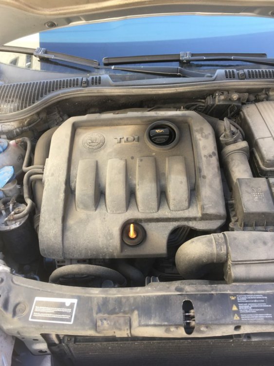

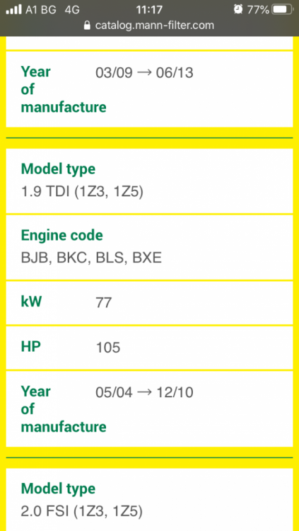

Здравейте!  Реших да сменям сам горивня филтър на Октавията. Отивам в магазин и казвам марка, модел и т.н. и по номер на рама гледахме, но излизат 3 варианта на филтрите и не знам кой да взема. Ако се познава по двигател - ето така изглежда мръсен ( също не знам точно кой е BJB, BKC, BXE или BLS). Моля за съвет кой точно е моя филтър. Иначе да го вадя и да ходя с него до магазин с разглобени части не искам.

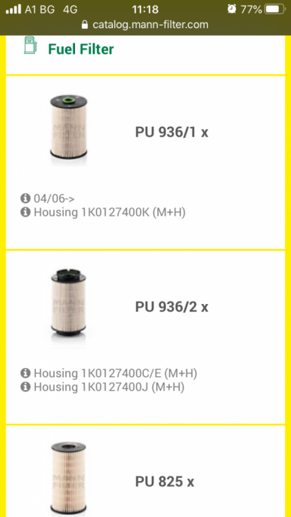

Това е от сайта на Ман
Моят е същия. Кутията на горивния филтър е с тънките тръбички. Самият филтър е с малката дупка . Два са филтрите за този мотор. Единият е с голям отвор , другият с малък. Твоя е малката дупка. Мисля, че е първата снимка.
Доста се рових и освен да се определят от самото метално тяло за филтъра не виждам друго. Затова и пише сигурно под снимката Housing ....  Но ако има маркировка за модела е отзад и не го виждам. Външно тялото за филтъра прилича на 3С0 127 400С. Или поне капака - май без сваляне и сравняване на място няма да мина.

Моята беше с мотор BXE като този на снимката ( BKC  e същия)  по година и номер на рама излизат 2 модела и взех грешния. Извадих го, видях кой е и го смених за жалост не мога да намеря фактурата.
Редактирано от Penata
Днес го разглобих и извадих филтър на Мап PU 825 x - с него в магазина и взех нов. Всичко точно, докото не си изпуснах вложката за гедорето и не го завих .... и не си намерих и накрайника. Обиколих наоколо за нова вложка, но намерих от тези шестограми торкс Г-образните. Добре ще стягам и той се изплъзна долу, но поне го виждах долу на кората. Въргаляне по земята и освобождаване единия край на кората - взех торкса. Стегнах колкото можах. Няколко пъти на контакт да напълни филтъра и запали. Дотук добре, форсирах два три пъти да чуя как се държи - изгасих. Ставам и гледам целия филтър в нафта и капе - протекъл от уплътнението. Пак развих и равномерно завих внимателно да не изпусна ключа. Този път си помогнах с клещи да затегна болтчетата с надеждата да не тече. Толкова псувах заради един тъп филтър. Накрая тръгнах и не течеше. Но така и не си намерих вложката за гедорето - от къде да търся такава сега - Т20? Общо взето това ми бяха неволите с филтъра - а елемента зависи от модела на металната кутия.
