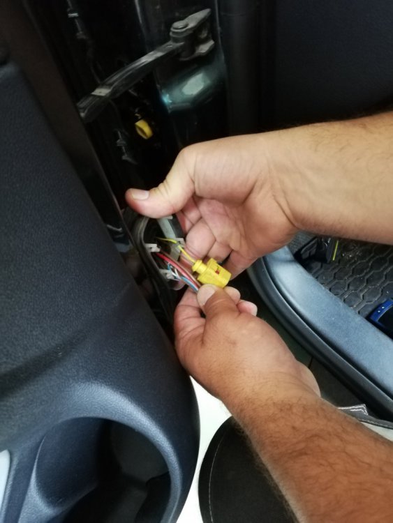

Лампата за еърбега ми светна след като като жълтият кабел в конзолата между лявата врата и купето се скъса,доста чест проблем доколкото разбрах - прикачам и снимка. Бях чел, че във форума има човек, който продава Шкоди на части, но не мога да открия темата. Търся си въпросното кабелче, за да го сменя или цяла конзола, или пък, ако някой случайно познава или си е поръчвал части от човека по горе. Благодаря предварително за помощта!
Ами там е датчика за страничен удар. Може да си запоиш кабела , изолираш и да си изчистиш грешката на възглавницата. ?
Мерси :) Да, ходих в трансексперт и ми го запоиха, но издържа 2 седмици... те ме и предупредиха, че най-вероятно няма да издържи..
