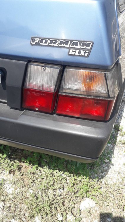

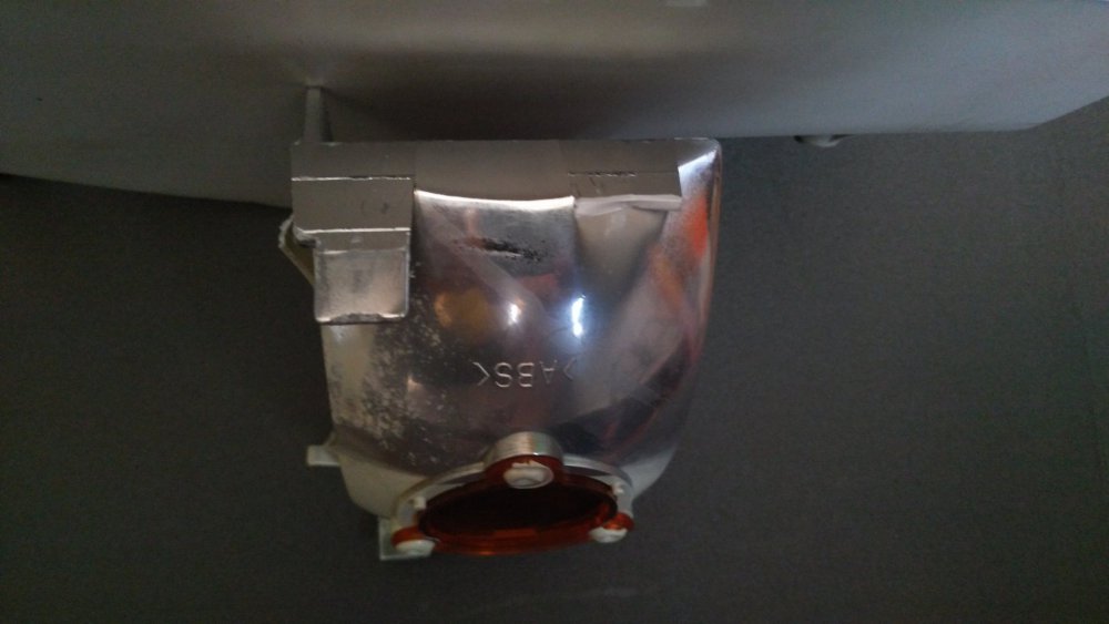

След като две години събирах части за Голф 2 и много бързо и изненадващо се освободих от тях  , свободното пространство трябва да бъде заето и ето с какво се сдобих вчера :)
IMG-ef2ccae833cabb7f9be14354c3245959-V.thumb.jpg.e8581aa812adf09408d3e4409fde3f25.jpgIMG-80ec1d973437e8c3683f244c6ccea6c9-V.thumb.jpg.df7186021d6c5703756697442b257fcb.jpg
Пушени оригинални стопове за Шкода Форман/Фаворит :)

И аз така си помислих, ама като прочетох пояснението под снимката ми замръзна усмивката. Това наистина щеше да е най-добрият Форман. Няма случаен Фаворит/Форман, заводски боядисан в цвят металик.

И какво точно се почва? Да събираш GLXi част по част ли? ?

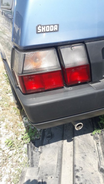

  В Мобиле има един Форман от Пловдив на който се бях огледал точно в стоповете и барчето,  но така и си остана.. не съм се обаждал. ;)
  Браво и честито, че все по трудно ще се намират такива лимитирани части.
Преди 15 часа, krasipask написа:
Не се оглеждай за стоповете , от същия са :)
В скоро време и други работи ще изчезнат от него .. спокойно барче си имам .

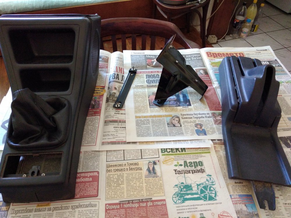

Както се казва, да не остана по-назад и аз взех нещо от Формана...въпросното барче.

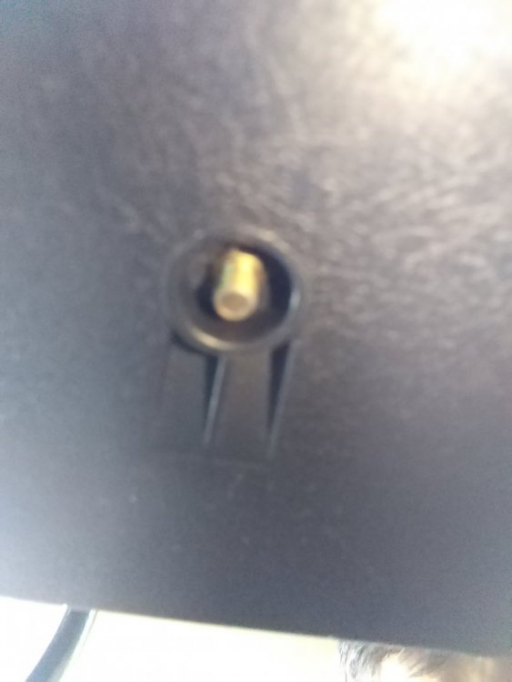

Надявам се да не спамя темата на Евгени, но имам два въпроса за монтажа.
 Под самото радио стърчат две шпилки-там с гайки ли трябва да го хвана (на снимката ако се вижда).
 И двете метални скоби (в средата на снимката) нямам никаква идея къде трябва да се монтират.
Сега го пробвах и май ще трябва да изрежа малко. Металната преградка на барчето ли се скъсява, защото там подпира.

Преди 2 часа, krasipask написа:
Аз слагах от Фелиция на Фаворита .. захванах го на двете дупки в таблото и рапидката , която държи въздуховода към тунела , като сложих и дистанционна втулка .
Изрязах дясната стена с около сантиметър до мястото , където се стеснява въздуховода.

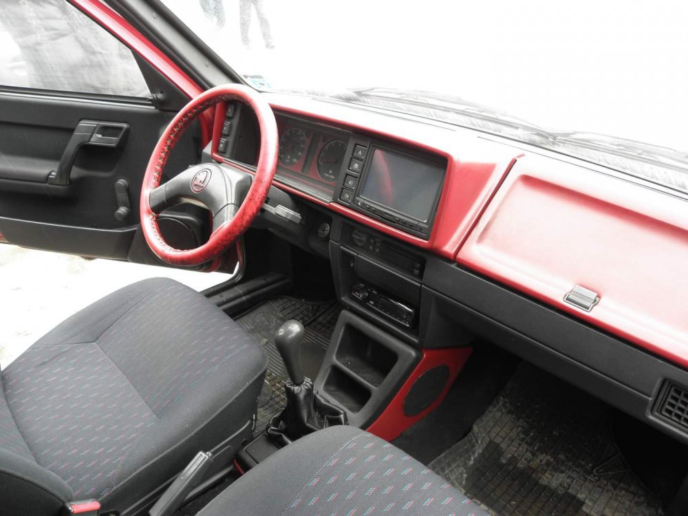

Дръпни си я на компютър и виж къде съм рязал барчето.
Чичкоооо
От къде изрови тая снимка на Франко... ???
Модерна работа, голЕма навигация, тва - онова...
Нямам друга снимка на барчето , к'во да направя .
   Мерси, за разясненията. Незнаех, че ще иска преправяне.
 Като го монтирам ще пиша как съм го захванал.
Нямаш много варианти .. ако ти се занимава - звънни им да ти пратят и въздуховода , инак вземи една ножовка и маркер и действай :)
Смятам да го поизрежа и пилна където трябва и да не личи.
 Само тази рапидка на въздуховода, където казваш да го захвана е под мокета и съм забравил точно къде се намира.. а не ми се маха целия мокет.
Зад скоростния лост .

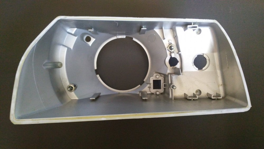

От 1998 год.карам Форман , но никога не бях стигал до тук
Не се мина без жертви
И едно стъкло даде фира , докато се науча :) .. до сега бях свалял само лепени от мен със силикон за баня :)
Сега ще мисля новия дизайн .
