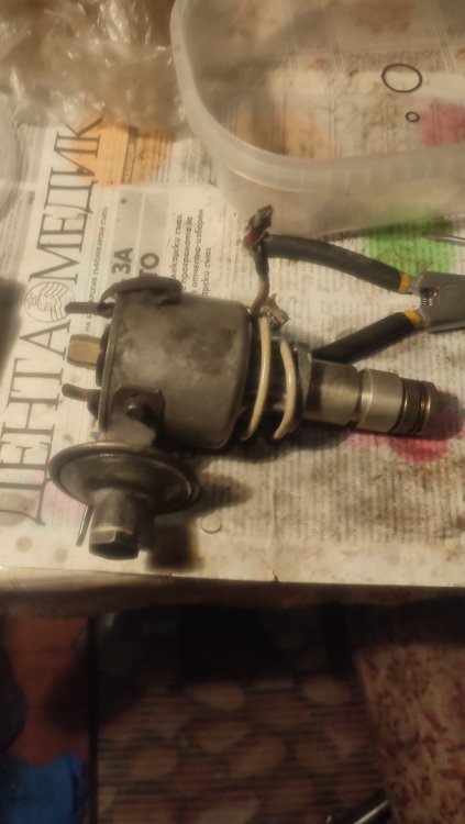

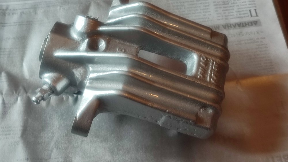

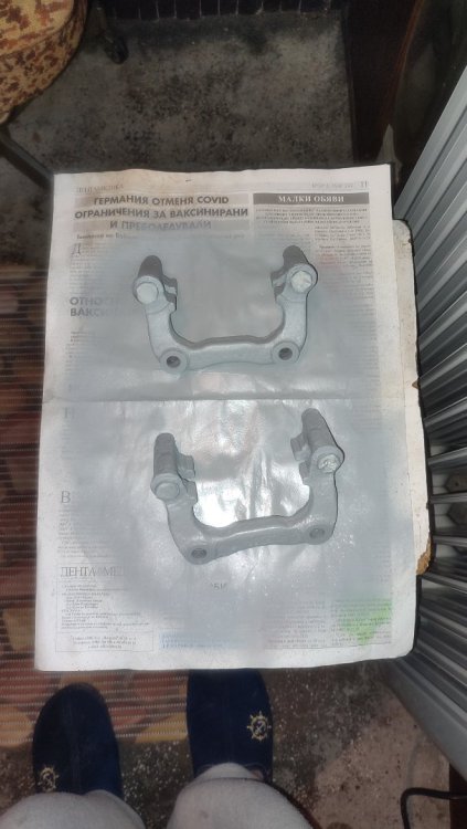

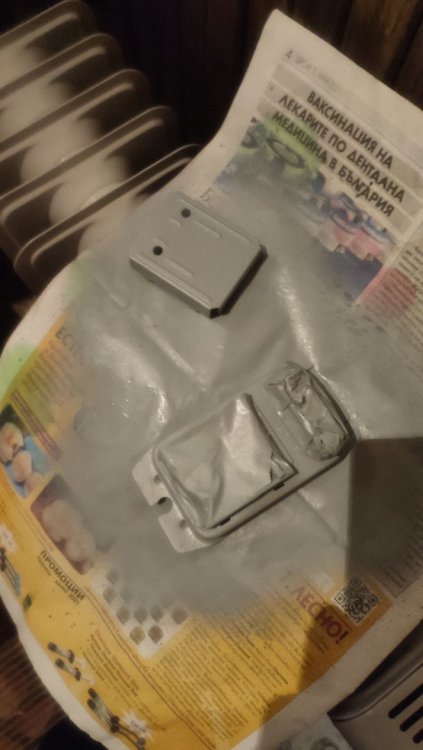

Бързо грундиране след обработка с орто фосфорна киселина
IMG_20221112_210253.thumb.jpg.a5f1137e6f1d360e23b21b89dd9e2a3d.jpgIMG_20221112_211814.thumb.jpg.1e370600724327baa3b78c86c9883d7c.jpg
  • Одобрявам 6

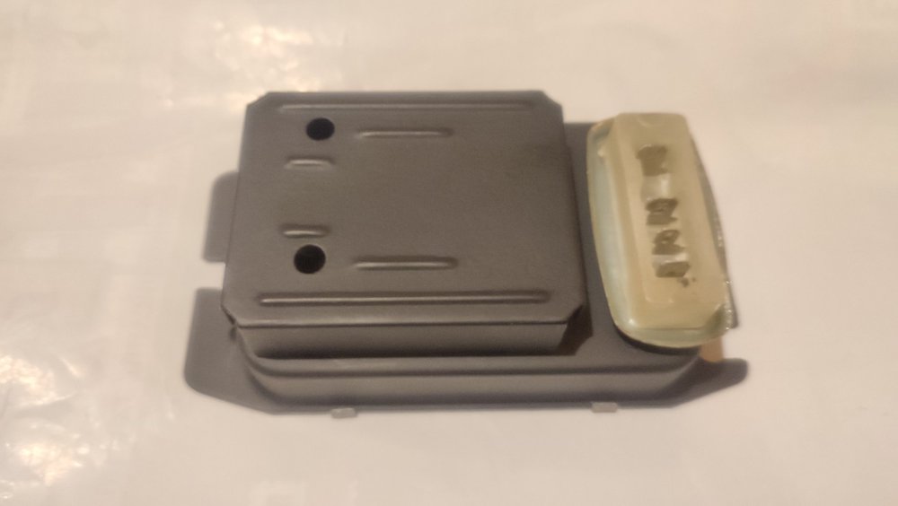

Нещо приключено като за края на седмицата .. ако не работи , ще е най-красиявия комутатор в кофата за боклук ?
Браво, Гена! Изпипана работа. Тези малчугани със задномоторните нещо са ти дали заразителен пример. :)
 Този комутатор(метален) е от заводските. Ще работи:) Многп добре се е получило.

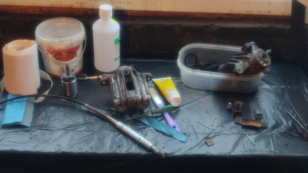

И едно бързо пръсване на две апаратчета IMG_20221121_202905.thumb.jpg.caee5b4cd941440609bafa56ec948826.jpg
и нито една пробка не беше наранена ?

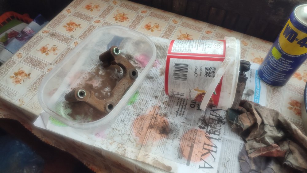

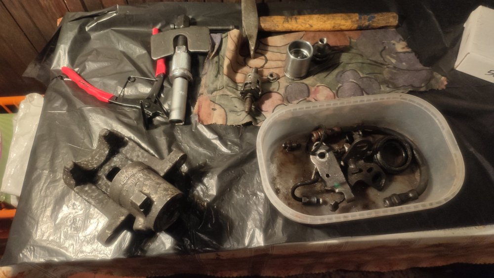

Малко занимавка в неделя вечер.

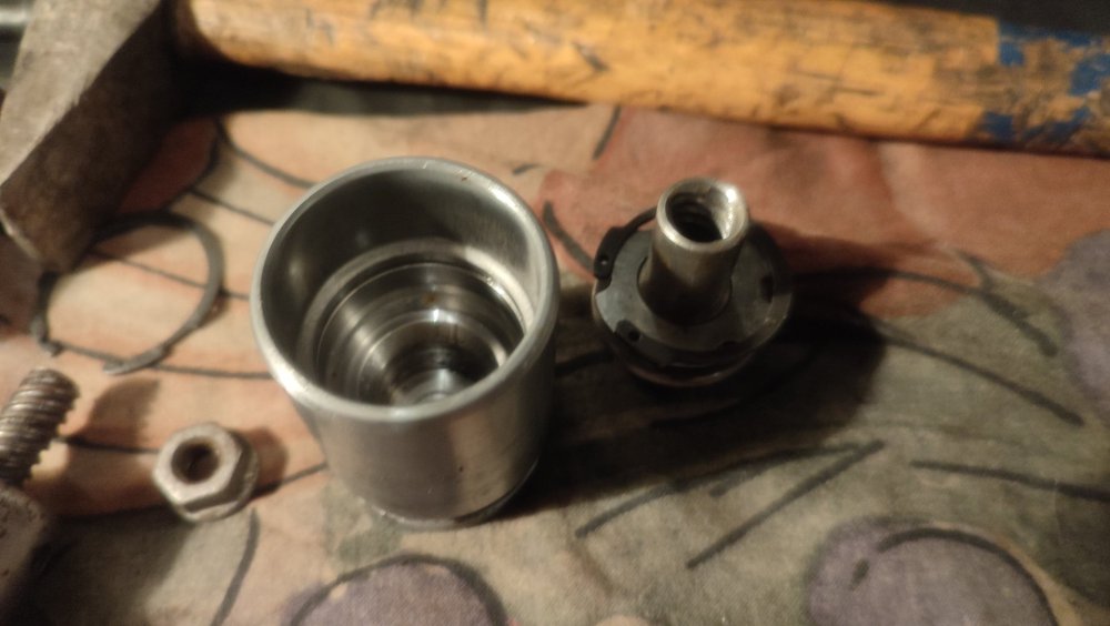

Трябваше да изпробвам новата ми придобивка (специализирани зегер клещи за тези апарати).
Свалянето на механизма за ръчна спирачка трая около пет минути ?IMG_20221204_192441.thumb.jpg.55b07c6d2d991d6760ff100f8ba82537.jpgIMG_20221204_192825.thumb.jpg.92c8c7fa36cd3f0e7f28989e24ed3ff4.jpgIMG_20221204_192819.thumb.jpg.805c26a64bf5536fbefaa41b59f2e5b8.jpg
Следва бояджийската работа :)

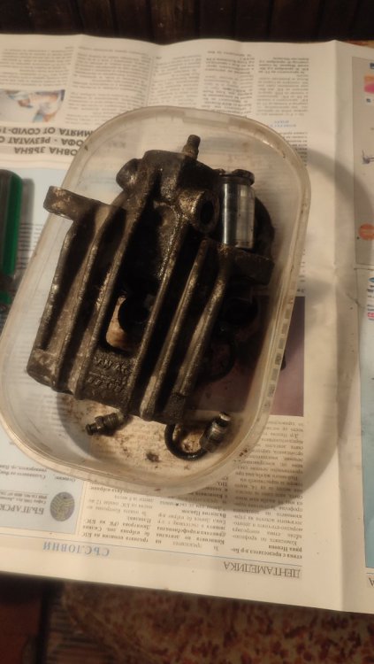

А ей това е пример , защо следващия път , когато ми се наложи , ще си взема нов/и апарат/и

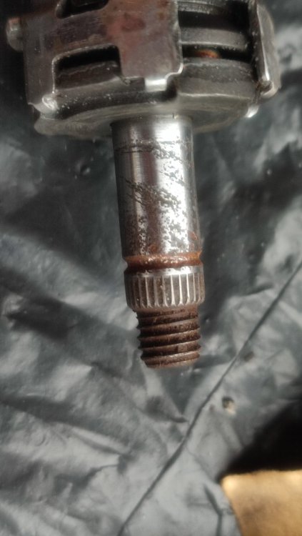

Добре надрана ос , за която положих доста усилия да я полирам , а дали ще държи .. Божа работа.

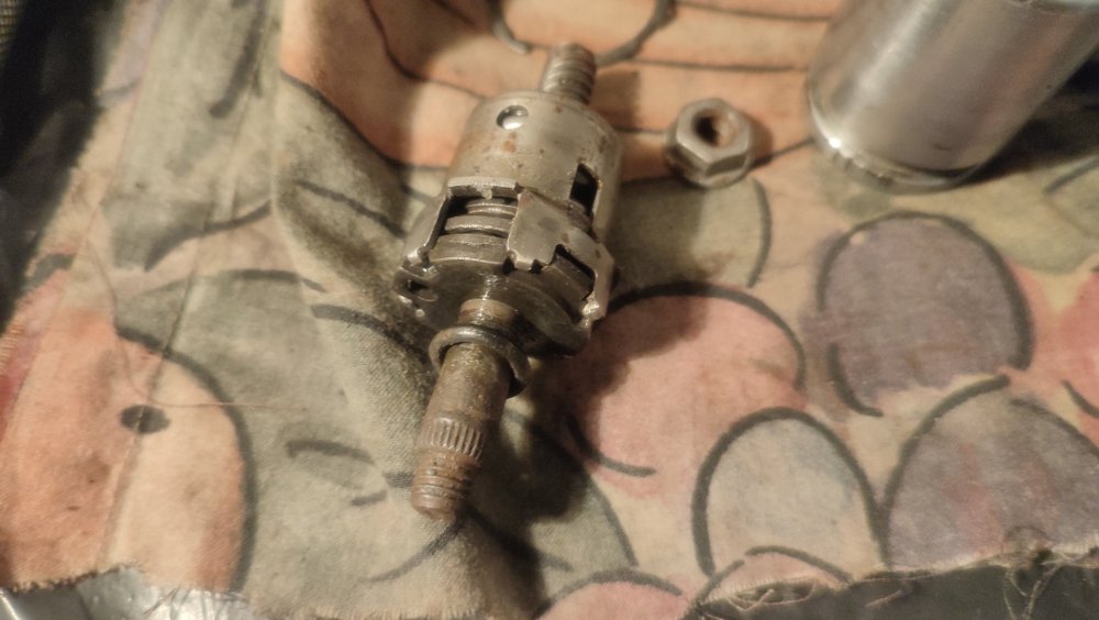

Гена, не се сещам какъв е този детайл. Лагер ли се набива там, където си шлайфал?
Това е остана на механизма за ръчна спирачка. Напред в шлиците се нанизва буталото и като дръпнеш вилката все едно развиваш гайка и увеличаваш дължината и притискаш диска с нкладките.
В алуминия има набита бронзова втулка , но въпреки това е доста корозирала тази ос и въпреки , че е под напрежение сглобен механизма О пръстена може да просълзи.
Един майстор ми обясняваше как наварява оста и после я стругова , но го разбрах чак днес :)
Цялата тази реновция се оказа силно безмислена .. апаратите са от Октавия 2 разположени пред главината. Вече доста време си мислех , че като монтирам планки от апарати на Октавия 1 , ще станат за проекта , но се оказа двойно , положително отрицание - да , да , ама не .. сега започвам от начало с апарати от Октавия 1 ?
 Мдаа, дълбоки са язвите.
