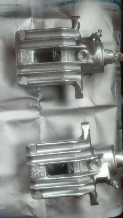

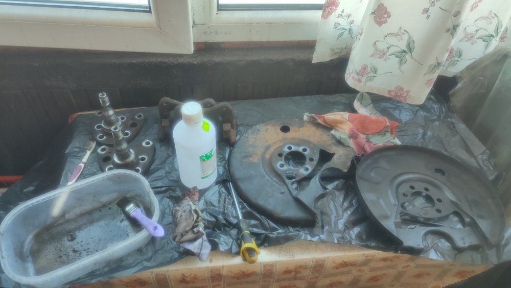

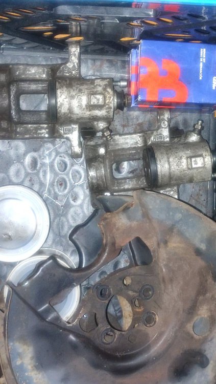

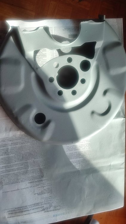

В края на работния ден - два рециклирани апарата .. по-нататък ще станат и красиви заедно с ръждивите щитове :)
Мръсна работа .. предаване по Дискавъри :)
Чиста работа .. директно от Кр.поляна :)
Да кажем , че със задните спирачки приключих .. има да събера някой и друг болт от крепежите , но мръсната работа свърши.

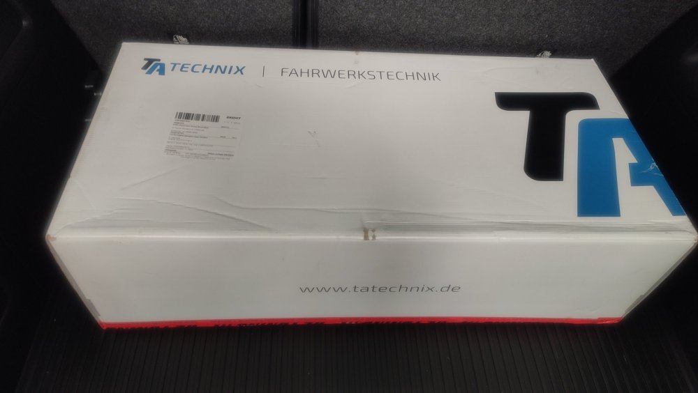

Забравих си колата отключена и вътре
Явно Дядо Коледа отрано обикаля :)
Вътре затворена кутия! Трябваше да открехнеш малко да надникнем-сега трябва да гадаем:)
... амортесьори, пружини или ?
Сега ще отида с количка до паркинга и ще я отворя вкъщи.
преди 51 минути, krasipask написа:

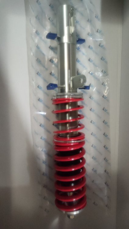

Специално заради теб , за да заспиш тази нощ ги мъкнах на ръка от паркинга (количката скъсала главина) , а и живо ме интересуваше диаметъра на предните .. оказа се ф50 колкото ни трябва ☺️
Задните са тествани и не ги отварях.

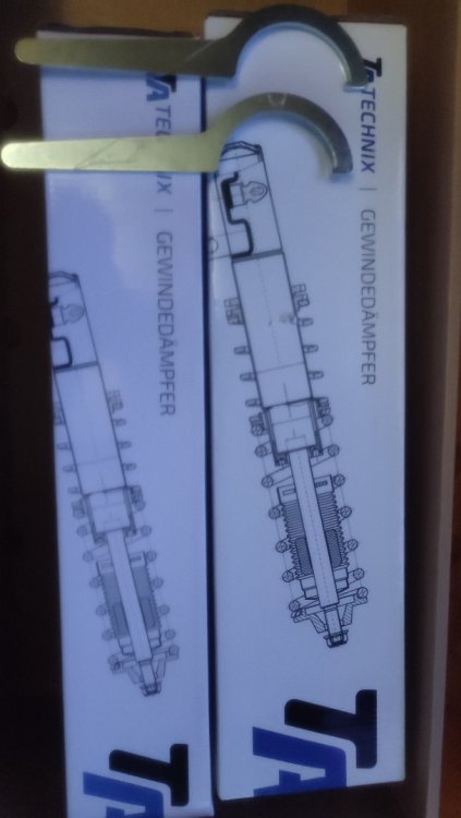

IMG_20230815_203829.thumb.jpg.3f9f10a7e5572f4a65db4170a54a280e.jpgIMG_20230815_204322.thumb.jpg.8f7b2667cb93f6089bdaf235b784cd39.jpg
Регулируемо окачване за Фафорит/Фелиция (надявам се без преправяне)
Предните са от Сеат Леон 1996-2000 , задните са от VW Поло 6N 1993-1999 и става Low&Slow ?
 Много яко! Браво! Незнам дали ще стигна до такова ниво, но да знаеш веднага записвам  от какви модели са амортесьорите. :)
  И ако наистина е без преправяне е перфектна модификация.
 Без думи ?

На кола в движение е лесно - вземаш нещо , слагаш на колата , а аз само трупам и се плаша колко работа си отворих ?
Шенкелите с главините 4х100 са при мен и при първи удобен момент ще ги тествам , но съм на 99% убеден , че е plug&play .. ще има някое ушенце за подкастряне , но захвата мисля е точен.
П.П. Ако все пак някой ден решиш да правиш Фаворита шоу кола - в сайта , от който ги взех през повечето време продават комплекти и ги дебна от почти 8 м. да пуснат отделни предни и задни комплекти.

Имай предвид , че това е доста твърдо и не толкова комфортно окачване. Не съм убеден , че е подходящо за ежедневен автомобил , но ако си фен на гъвкавостта на градинска пейка , може и да ти хареса ?
Преди две години до Радомир и обратно с Фаворит ( с изрязани пружини) :) не моят. Кошмар!
 Но това колкото и да е твърдо е културна работа. ?

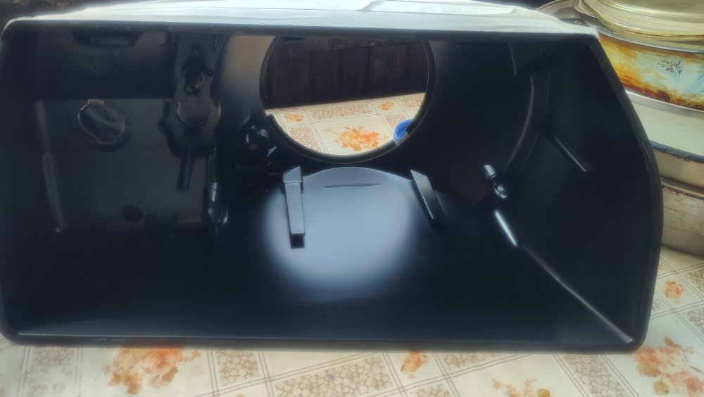

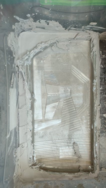

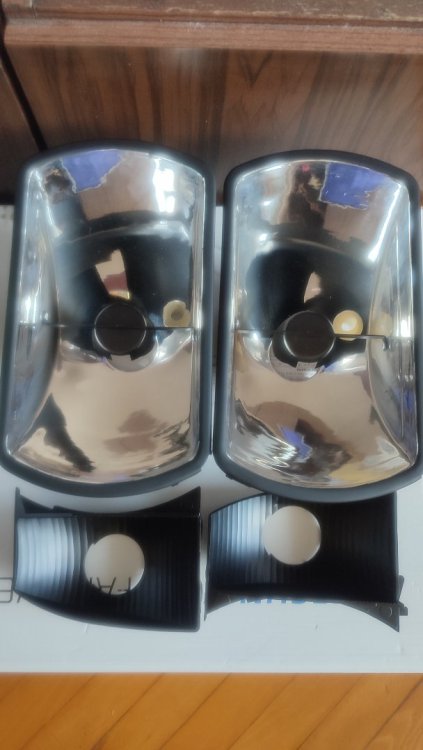

Малко строителни дейности ..
Понеже съм Плюшкин , реших да не батисвам кутийте на фаровете , а да извадя отливки и на тях и да си направя копия от стъкломат за кръглите фарове , а докато станат , ще тунинговам тез , та да отиват на пушените стопове :)
На 26.08.2023 г. at 14:53, The Best Forman написа:
  Четириочка! :)
На 27.08.2023 г. at 21:06, krasipask написа:
  Четириочка! :)
Оказа се , че Металекс са правили този модел фарове за кабриолета на Фаворит , но ако се намерят фабрични , ще са на цената на течното злато :)
Докато станат малко тунинг в стил "Орландовци ми е СЕМА"
IMG_20230902_154034.thumb.jpg.2031c4b26e326be8d9df71532229258e.jpgIMG_20230902_153921.thumb.jpg.949aad2bf631c7ef09cd18f9547d5600.jpg

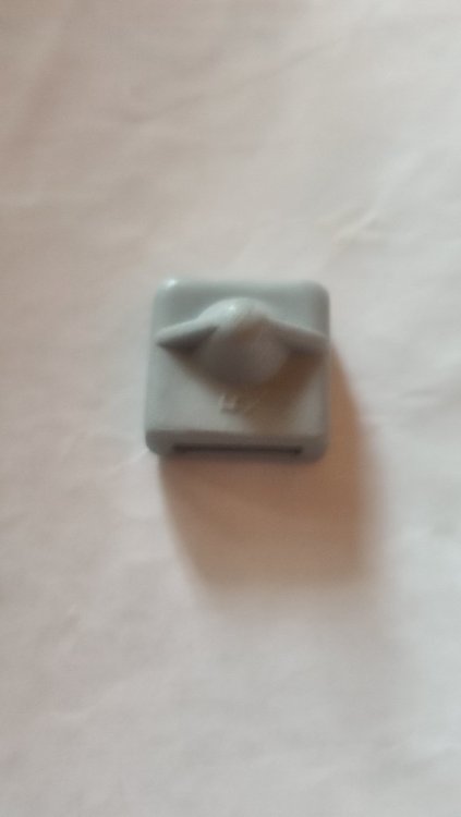

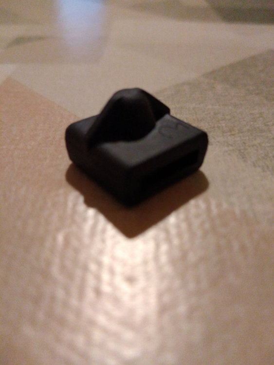

Предстои да пръсна с хром рефлекторите на мигачите , защото се оказа много кекав фабричния хром (белеше се от забърсване с пръст и плюнка).
П.П. Междувременно приемам дарения ако на някой му се намира едно такова
загубил съм го през двете години престой в насипно състояние
А пък Фаворит кабрио  са произведени много малко бройки - знам нещо от сорта на 300броя което като цена ще е в кюлче злато!  Ако имаш повече инфо за Фаво кабрио ще ми бъде много интересно! :)
  Сега рових из багажника : имам едничко .Забравил съм откъде е така че, припомни ми.
 Кажи как да го получиш и ще ти го дам .
Това седи на едни пластмасови пластинки стърчащи в кутията на фара и уж подпира рефлектора и  по принцип не са толкова нижни , ама ме хвана яд , че съм го загубил  :)
Имам цял не отварян фар , но вътре няма.
