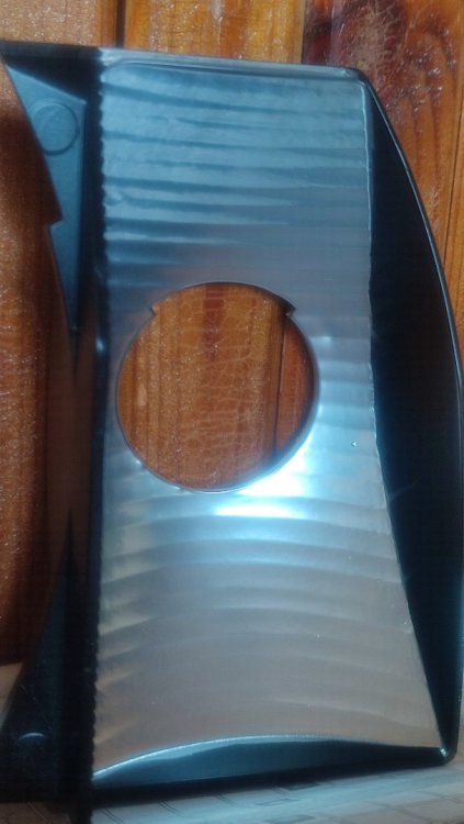

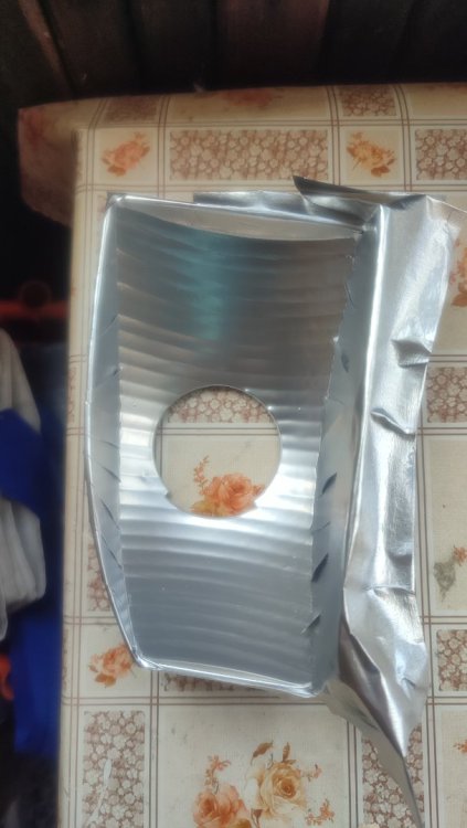

Опитах да хромирам рефлектора с шпрей - греда .. стана покъртително грозно и нефункционално. Реших да фолирам рефлектора с огледално фолио и вече трети се мъча да го положа в странната форма - двойно вдлъбната с неправилна дъговидна форма. Проблема е , че фолиото е изклчително тънко и не позволява греене и разтягане с въздух. На студено се опитвам да го разтеля с пръсти , но прави много гънки.
Давайте други идеи.

Ей го резултата .. интересно е , че огледалния ефект е по-добър върху тиксото , но да видим като изстхне.
След разлепване

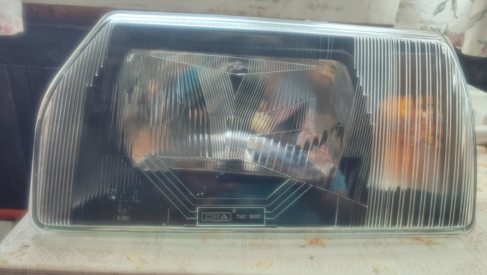

Не е залепено стъклото , но това ще е крайния резултат.
 Незнам на живо как седи, но на снимката ми изглежда много прилично.

Разбрах къде бъркам , но не ми стига търпение .. за да стане прилично огледално е необходима много гладка повърхност - грунд и детайлно шлайфане поне до 1000 на водно.

Направих "грешка" - забравих оранжевата леща и изглеждаше по-добре , но после разглобих отново и я сложих , че не знам как ще свети на гола крушка.

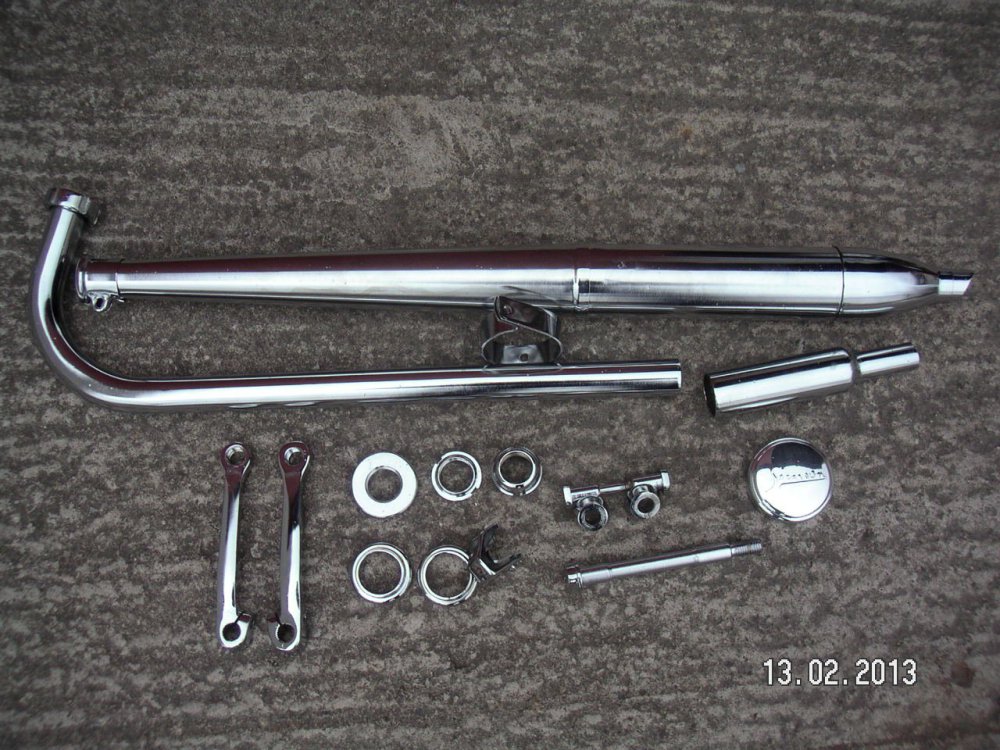

Мои хромирани детайли в пловдивска фирма:

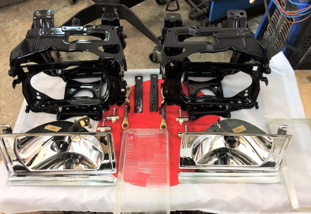

Това са рефлектори от Стрелча:
