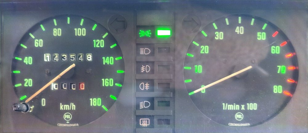

Хибридно табло (уреди преди '92 , платка след '93) и диодна подсветка и контролни лампи .. без лампата на алтернатора.

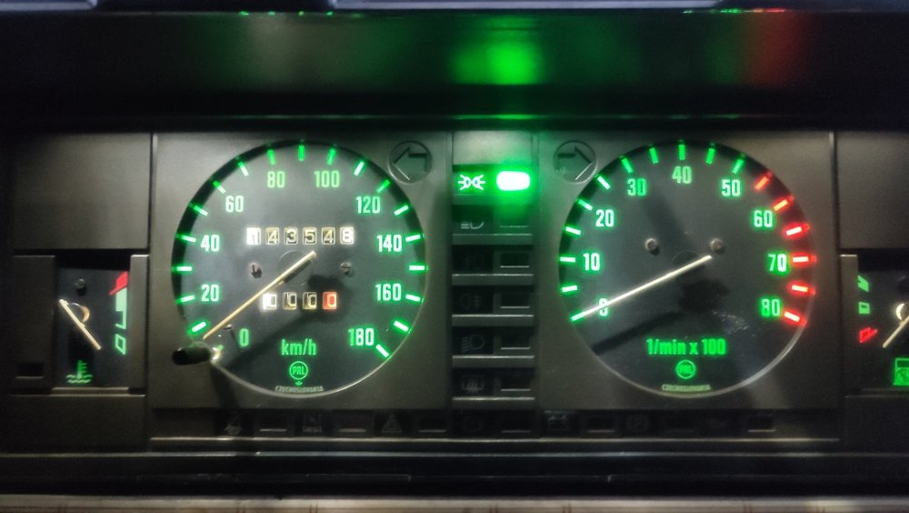

И една снимка на тъмно
Май ще сменям индикаторните крушки с по-слаби :)
П.П. Всъщност уредите са след '93 , но са с плаки и стрелки от преди '93. Много исках да ги сменя директно , но не би .. имат големи разлики.
Опция за димиране? Че това нещо ще ти извади очите нощем - не само индикаторните, като гледам и подсветката на километража е твърде ярка.
Аз ако съм, уредите ще светят в бяло.
Има още един модел с по един диод .. ще взема и ще пробвам и с тях как ще е, инак димиране на диоди е доста по-сложно от обикновенна крушка.
На Ф1, която е само лед по подсветките, регулирането е от прост потенциометър. Ся част от модулите се димират по кан, но чат пат има и директно свързани ледове.

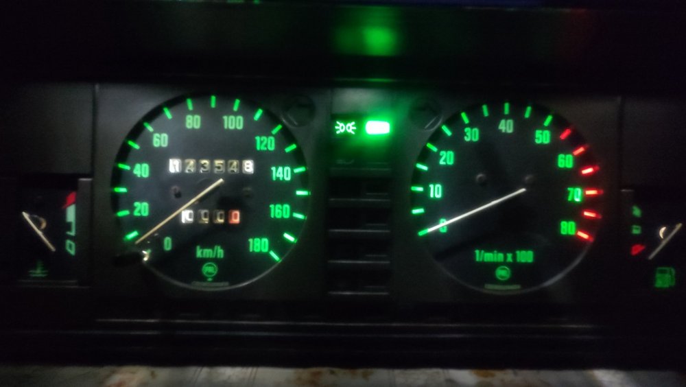

Направих си експеримент .. групата на подсветката пали при 6.5В , видима е след 7В , а това е яркостта на 8.5В .. мисля , че е прилично.IMG_20240922_064238.thumb.jpg.c9e73893f48c812b10c662bf984d7329.jpg
Ивчо , в новите курници мисля , че димирането на диодите се прави с честотна модулация.

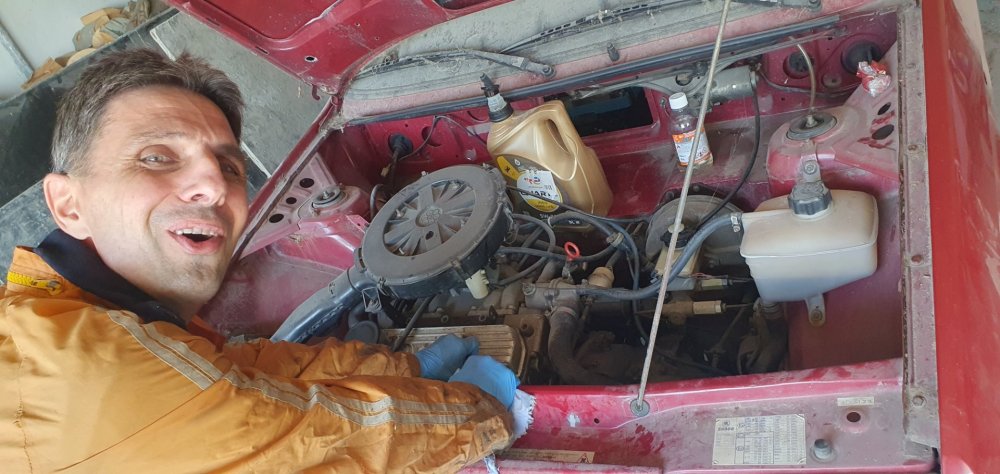

Жоре , веригата и маслото ги смених преди няма и 1000 км. ама преди 10 години .. дали да я запаля директно .. да не казвам , че два цилиндъра малко бяха позалепнали ;)
Щом ще стои толкова, защо двигателят не е консервиран?😜 Гена, усещах каква е целта на занятието. След такъв престой първо е добре да се завърти на ръка мотора. Предполагам така си направил. Ако превърта, може и да му чуеш гласа. Да, с 10 годишното масло. Нищо му няма на мотора. По принцип. Иначе си смени маслото, разбира се.
Защо не го консервирах .. ами плановете бяха други и не трябваше да стои толкова дълго време , но плановете са за да се променят .. завъртях го доста пъти на ръка , докато изчисти до голяма степен ръждата , пръсках , сипвах газ , масло и WD и поне Ивчо много искаше да чуе стартера го завъртяхме и на стартер .. друга седмица ще му задимя гаража :)
