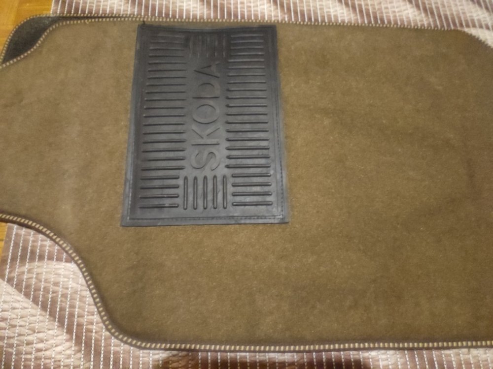

Да се похваля с нещо , което не знаех , че съществува - оригинални , текстилни стелки за Фаворит/Форман (кафяви) 😊
Хиляди благодарности на Коцето (malkiq)!IMG_20250511_213707.thumb.jpg.ebc0c2ecea4e95fc06729613ab43e4f0.jpg
  • Одобрявам 5
 Това е брутално! Не съм виждал.
В кафявия салон ще легне много красиво.
