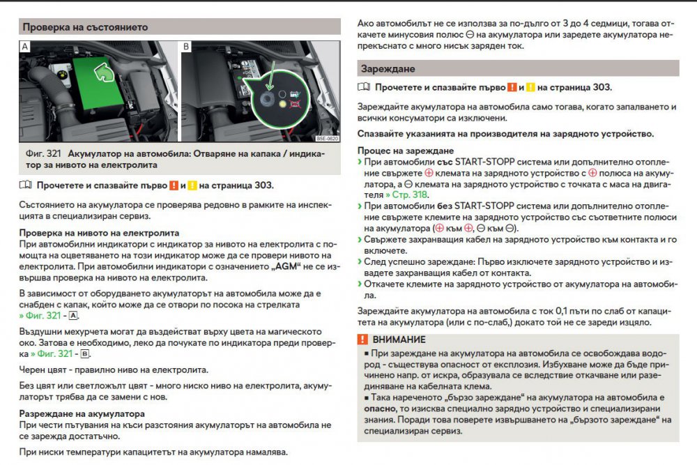

ето инструкции за октавия 3 start/stop:
Преди 1 час, joro_kem написа:
Благодаря! Подобно е и в инструкцията, която си е в жабката, само не ми става ясно махам ли клемите от самия акумулатор или те си стоят монтирани, а аз само добавям щипките към + и маса към шаси и включвам машинката...това и в моята книжка не го пише...
Здравей,
Минус на акумулатора е вързан към шаси на автомобила. Ако откачиш минусовата клема се разпада веригата шаси-акумулатор.
Т.е. няма връзка с акумулатора. Няма да има и зареждане.
За плюсовата клема не пише, че се маха. Значи, клемите не се пипат.
А защо минусовата клема на зарядното при наличие на старт-стоп система не трябва да се свързва към акумулатора, а към шаси? Какво е обяснението?
Така пише в инструкцията. И аз нямам обяснение.

причината не е в старт-стоп системата, а в типа на акумулатора - AGM
И тогава каква е причината/смисъла/, след като - шаси, маса и минус на клемата на акумулатора е едно и също нещо. Тоя акумулатор да не е извънземен. Където и да го вържеш, няма значение.  Даже на акумулатора е за предпочитане, защото изключва лоши връзки по трасето.

Моят акумулатор не е АGM, а EFB. Инструкцията, естествено е същата. ?
И аз не искам да влизам в полемика. Казах А, за да бъда полезен. Не знам дали акумулаторът е извънземен, но съм сигурен, че без причина производителят не би похарчил средства за отделна маса в моторния отсек.

Обясних го в една друга тема, не помня коя..
На минусовата клема се намира модулът за контрол на заряда BMS (Battery Management Sysytem).
Той следи токът, напрежението и температурата на акумулатора за да изчисли състоянието на заряда му.
Токът се следи с техниката кулонметър, и най-малкото количество заряд и в двете посоки се регистрира.
Ако зарядът се направи направо на минусовата клема, зарядният ток няма да бъде отчетен от BMS.
Съответно, дори и акумулаторът да е зареден физически, системата няма да го отчита за такъв.
Даже става още по-лошо, защото той ще има параметри като за зареден, без системата да е детектирала заряд.
Съответно може да бъде прието, че е презареден или да бъде направен друг неправилен извод.

Това което Чавдар казва е вярно, но от части. При някои марки, с поставянето на  нов акумулатор, електрониката трябва да се рисетне, защото с деградацията на стария, бмс започва да зарежда по различен начин акумулатора. И бмсто брои циклите на разреждане и зареждане, ⁰времето и т.н. Външно бмс следи температурата, само ако има отделен температурен датчик.
Основната причина при подаване на ток, да се ползва друга точка е намаляването на токовия удар за електрониката. Това е първия момент, когато заискрява при закачане на минусовата клема. Друга причина е евентуално избягване на лоша маса от минусовата клема.
След сваляне на акумулатора трябва обучение на системата.
При закупуване на нов акумулатор също се прави обучение, прави се избор на модел от таблица с лицензирани производители.
Аз си смених заводския акумулатор миналия месец и се наложи обучение за да ми дадат гаранция (Нямам Stert-Stop, но по някаква причина имам BMS).
Преди обучението нямаше заряд дори и при 2000 оборота и отказваха да ми дадат гаранция.
Разбира се, без обучение системата би преминала в някакъв дифолтен режим за да работи все пак, но не и оптимално.
Явно тази BMS работи и когато ДВГ не е "на контакт" за да отчете заряда. Благодаря на колегите за разясненията. Научих нещо ново.

значи не демонтирам акумулатор, маса на зарядно закачено на шаси и седя да гледам да не заври много :)

Съмнявам се че е така Чавдаре! Производителите на акумулатори са безчет. Задават се Аh, тип на акумулатора и вече си смята по тях какъв ток да пуска. Още от О2 ако не и трябва ток, си държи 12 V, ако и трябва 14. Това е свързано с възможността за поемане на заряд. Стандартния акумулатор няма грижи да му хвърлиш голям заряд. При AGM хвърлиш ли голям заряд и бързо си заминава. Освен това истинския БМС контролира заряда и при нужда го прекратява. Иначе щяха да изведат една клема от Шкода и само там да се подава ток.
Така е, не се разсъеднява акумулатора и се зарежда на клемата на минуса, където е вързана за шасито. BMS-са се обучава при подмяната на акумулатора с нов. Дори да е същия модел като стария трябва да се посочи нов сериен номер. Това е начина BMS-са да разбере че има чисто нов акумулатор и да го зарежда с таблица за нов. AGM се зарежда с  по-голям ток, където е възможно се указва и типа на акумулатора, но
