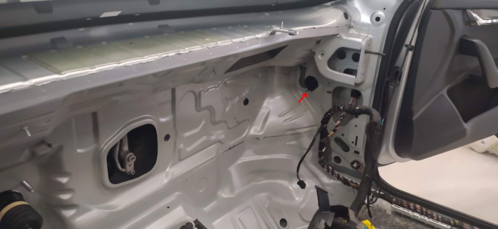

ето и снимка на въпросната тапа, която пропуска водата
Лечение...до кокал е оголена. Важното е, че е локализиран и решен проблема!

За информация само, ако някой има същия проблем - до тапата се достига и без разглобяване на цялото табло. Сваля се жабката и се отделя тапицерията на пода, която покрива и подкалника. Благодарности на joro-kem, че чрез разглобяване на неговата кола стана ясно откъде идва проблемът и как може да се достигне до мястото.
