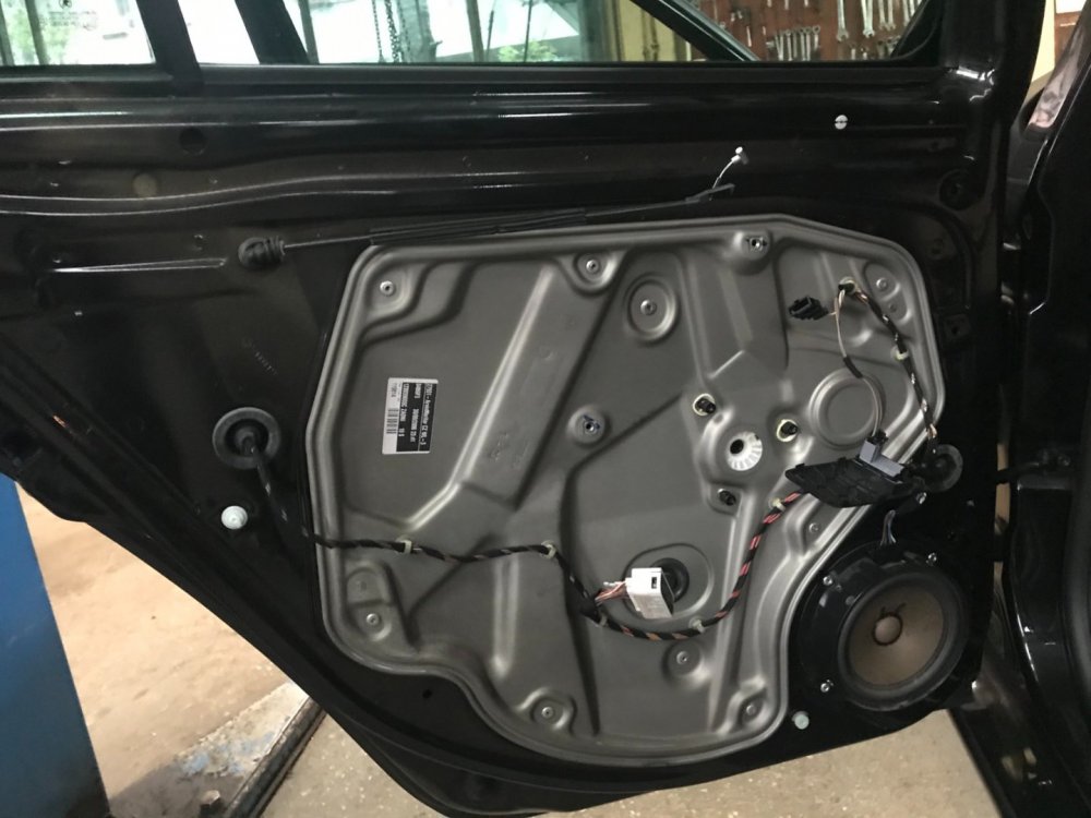

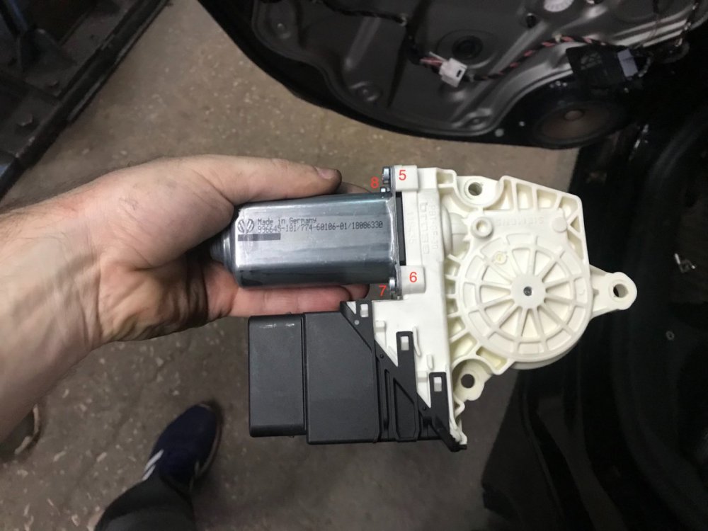

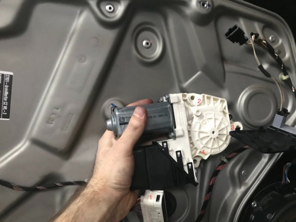

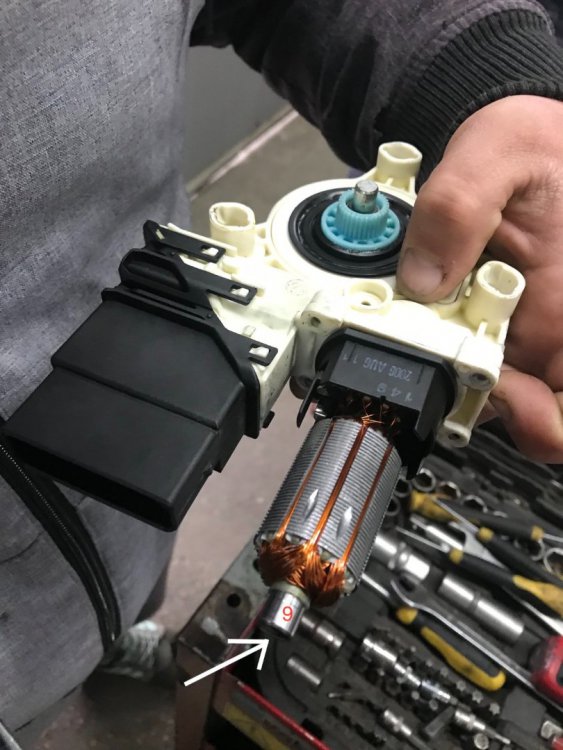

След известно време отлагане на тази процедура с обръщането на моторчето, днес ѝ дойде ред.
Процесът е следният:
1. Сваляне на кората на вратата (може да се види tutorial в youtube);
2. Откачаме буксата на целия модул, който управлява прозореца. На снимките по-долу е отбелязана с червена единица.
4. Отбелязваме си текущата посока на металния кожух на модула за по-лесно ориентиране после.
3. Развиваме трите болта на модула. Отбелязани са с 2,3 и 4. (По спомен са Т30)
4. Сваляме модула от вратата внимателно. Прозорецът няма да падне, механизмът, който държи прозореца, си остава на вратата.
5. Развиваме четирите болта на модула внимателно. Отбелязани са с 5,6,7 и 8. (отново по спомен - Т25)
6. Тази стъпка е много важна и прецизна, за да не си създавате излишна работа по-късно. Изваждаме металния кожух на модула като държим здраво черната пластмаса, на която се вижда само ръба след самия кожух. Има шанс силните магнити вътре, при изваждане на кожуха, да издърпат оста на моторчето (9) навън и да се измъкнат четките. При мен се случи точно това. Налага се да извадим оста, като внимаваме да не изскочат пружинките, които натискат четките, понеже са трудни за намиране :D. След като си поставим пружинките и четките на място, поставяме обратно оста. В този случай, ще сложим металния кожух първо върху оста с пластмасовата част, за да не се разместят четките отново при поставяне директно върху модула. Гледаме посоката на кожуха да е обратна на стандартната.
Може да пробвате самия модул с няколко затегнати болта дали се движи. Ако само цъка (вероятно реле) в модула, значи четките не са на правилното място.
7. Връщаме си болтове 5,6,7 и 8.
8. Връщаме си модула на вратата и затягаме 2,3 и 4.
9. Поставяме си кората на вратата обратно.
Имаме правилно работещ прозорец. :)
Преди да започнете, уверете се, че имате:
* пластмасови щипки, които държат кората на вратата (както знаете, много от тях се чупят при вадене)
* Торкс камъчета (гедория)
* Търпение, ако нещата се объркат с четките на моторчето.
  • Благодаря 3

Пропуснал съм да кача една от снимките. Тук кожухът е вече обърнат на 180 градуса.
