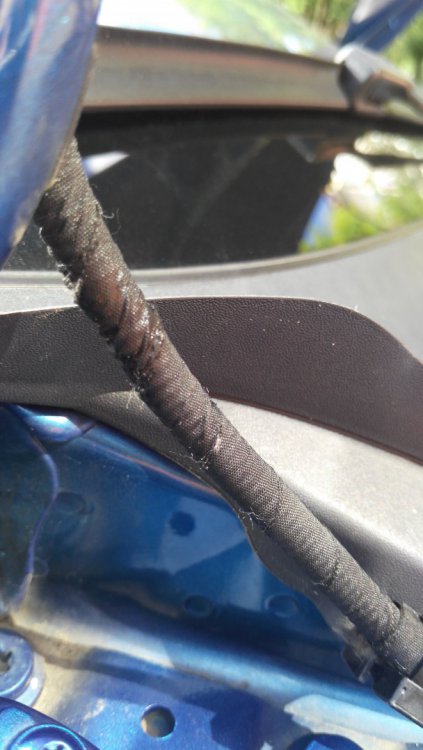

Ще може ли да помоля да си огледате тръбичката за пръскалките на челното стъкло за влажни участъци на извивката при дясната панта?
Не знам дали съм "късметлия" да уцеля дефектна тръбичка или е някаква болежка , но от известно време наблюдавам влажен участък с миризма на течност за чистачки , инак пръскалките си работят.
Самия участък е около 2 см. в областта на извивката .. течността до сега не е замръзвала.
За това място става дума .. беше сухо и като стиснах малко тиксото и започна да капе (буквално).

И при моята няма теч там. Но пък аз съм го вързал със кабелни превръзки поради счупване на фабричната скоба.
То и моето е сухо , когато не съм ги ползвал и не мога да разбера дали се мокри от стичащата се вода или наистина пропуска , а схемата е голяма като го гледах , защото е обвито и с гофрирана тръба и тиксо .

Проблема е решен!
Този теч го гледам от почти 5 години и е все едно и също - затвориш капака - не тече , отвориш го - тече. Оказа се , че на завоя , където минава от рога към пантата маркучето е спукано на 50%. Лесен ремонт - йок , защото тръбичката е тънко найлоново гофре с формовани краища при помпата и при разклонението за двете пръскалки. Върви бандажирано в кабелния сноп на десния рог , качва се под чистачките и се отделя с кабела за сензора за АБС на предно дясно колело. За монтаж в завода сигурно е удобно , но за ремонт е абсурдно.
Решението - 3 м. специализирана тръбичка издържаща на температура и налягане , разглобяване на цялата система , оразмеряване на новите тръбички и сглобяване. За целта свалих преден десен подкалник , отрязах остатъка от спуканата оригинална тръбичка , след като сглобих системата в капака , бандажирах донякъде тръбичката и я прекарах (зад пантата на капакака има малка пролука) до пространството в подкалника и от там по рога и зад фара до помпата.
Особеното е , че уволних фабричните държачи на тръбичката за пантата , защото пречупваше тръбичкта , а и по новия път няма нужда от тях.
Незнайно защо , въпреки че внимавах да не разменя дюзите , след ремонта пръскаха ниско , но се регулират за секунди :)
