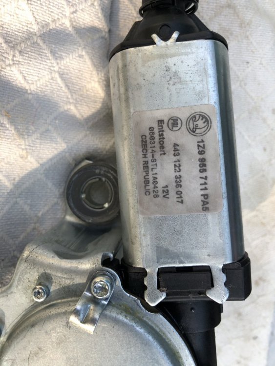

Ще споделя една кратка инструкция как евтино и лесно да си ремонтирате моторчето на задната чистачка. Моята е Октавия 2 2006, комби. Подозирам че и на другите не е много по-различно.
При мен проблема беше, че от веднъж спря. Релето в таблото се чуваше че включва, но само 1-2пъти от 20 опита чистачката трепна.

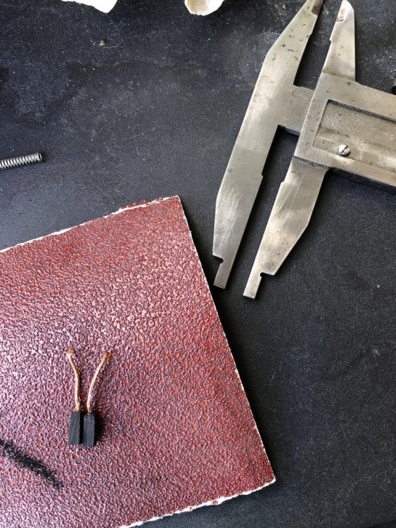

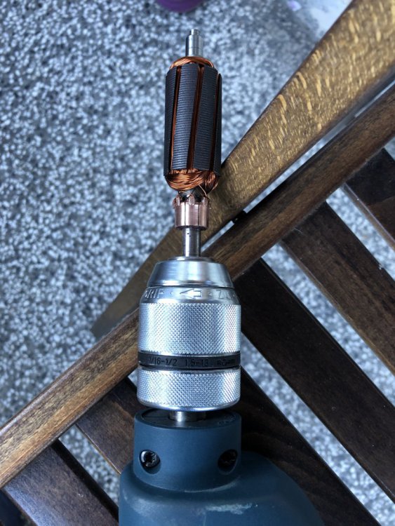

При разглобяване се видя, че няма износени механични части. Зачистих набързо колектора и подложих по една хартиика под пружините на четките. Сглобих всичко и моторчето заработи.
Търсих и не намерих нови четки с размер 4х4мм. Намерих 4х6мм като с малко пилене станаха желаният размер. Четките които намерих трябваше да се запоят с поялник. Изшлайфах с финна шкурка колектора и всичко заработи. За сега 1 месец няма проблеми ще видим до кога ще кара.
Цена на ремонта(нови четки 4лв) + 2 разглобявания по 30мин.
