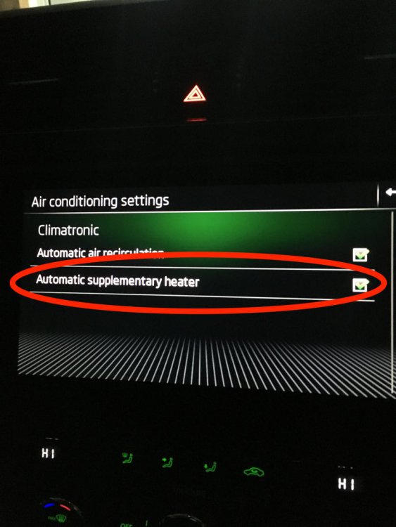

Тъй като дойдоха студените дни, реших да проверя какви са ми опциите за по-бързо загряване на температурата в купето. На старата B7-цата нямах електрически подгрев на радиатора на парното, а мой приятел със същата кола, но с друг двигател имаше - разликата беше, че когато си запалим колите и в студа пред офиса, неговата започваше да духа топло 2-3 минути след запалване, а моята 10-15 мин след това...
В ръководството от Шкода не пише много, но пък намерих че имам тази глезотия, след като задържа бутона Menu, натисна зъбното колело "Settings" и отида в Air Conditioning Settings.
Според TDI Club Forum-a, условията са:
- температурата на водата да е под 75 С
- оборотите на двигателя да са над 500 rpm
- напрежението на акумулатора е над 9 V (източник: https://www.drive2.com/l/8585985/)
- температурата навън е под 5 C (източник: https://www.drive2.com/l/8585985/)
- температурата на климатроника настроена на "High"
- ECON опцията да е изключена, което в нашия случай май означава A/C опцията на климатроника да е включена, заедно с Auto бутона? Принципно компресора не се включва под 5 С, но щом го искат...

Нямам търпение да го пробвам, за момента колата ми е паркирана в гараж, но ще ми се налага да я оставям навън не рядко тази зима, така че се надявам да сработи.
Въпросният реотан има парт номер 1K0 963 235 F / 1K0 963 235 G / 1K0 963 235 H и се намира плътно до радиатора парното в краката на шофьора.
Надявам се да съм помогнал на някой да му е по-топло, а и ще ми е интересно да споделите дали знаете/ползвате тази благинка :)
