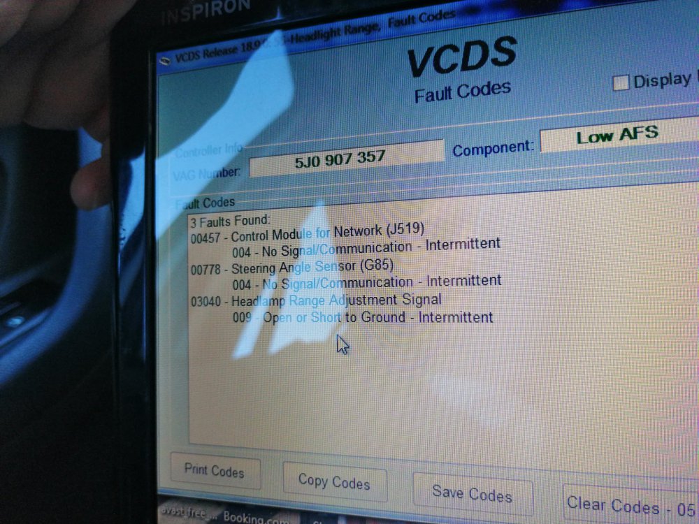

Преди около месец спряха да ми работят завиващите фарове. Проверих бушона на моторчетата за завиване на фара, но бушона е здрав. Закачихме колата с VDCS и показа три грешки.
00457 - Control Module for Network (J519)
               004 - No Signal/Communication - Intermittent
00778 - Steering Angle Sensor (G85)
03040 - Headlamp Range Adjustment Signal
               009 - Open or Short to Ground - Intermittent
Някой сблъсквал ли се е с подобен проблем? Поразрових се в нета, но не открих нищо полезно.

Най-неясната и най-говорещата грешка е тази:
Това означава, че този модул или датчик, който и да е той, не работи в момента или не го разпознава изобщо.

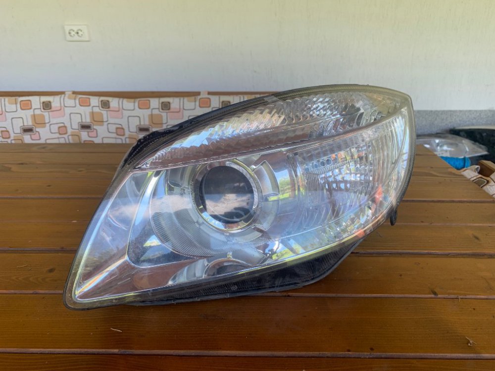

Такива са ми фаровете. Съмняваме някой да си е играл да й сменява фаровете. Преди да откажат се движиха само наляво и надясно. Ще прикача клип на Roomster с такива фарове (еднакви са с тези на Fabia).
Just now, mark_933 написа:
преди 15 минути, winrg написа:
Този фар на снимката не е завиващ.

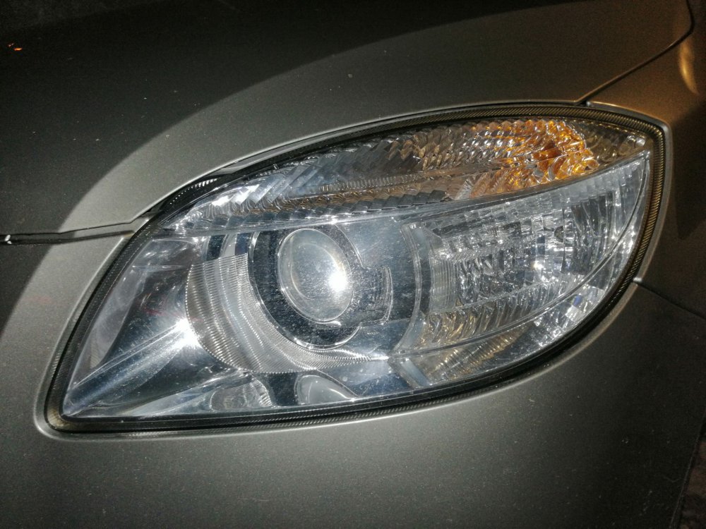

Това е актуална снимка на моя фар. Имам и бушон за фаровете - номер 14 - Motor for halogen projector headlights with cornering light function - 10 A. При изключване на бушона освен светлинната и звукова сигнализация на таблото, движението на фаровете при запалване на автмобила го няма (запазва се включването на фаровете за мъгла при въртене на волана). Отделно съм сигурен, че преди се движиха, няма как да си въобразявам.

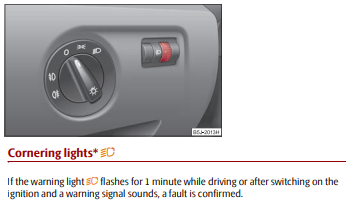

Прикачил съм снимка на warning-а който излиза на таблото след премахване на бушона и на врътката за регулиране на фаровете по височина (която е с 3 степени).
Фабия 2 е само със завиващи фарове, без кантар за регулиране по височина.

На последната снимка изглежда като да е завиващ фар, но не се вижда да има пръскалка за измиване, което мисля че е задължително за ксенонови фарове. Също както и автоматичното регулиране на височината.
Значи остава да се разбере дали фаровете за мъгла и основните фарове получават сигнал за завиване от един и същ източник. При О2 основните фарове започват да завиват при скорост над 20 км/ч, докато тези за мъгла "завиват" и на място.
Преди 2 часа, winrg написа:
Нямам пръскалки на фаровете. Не съм с ксенонови фарове, мисля че съм с H7 крушки (като я купих, смених едната понеже беше изгоряла). Не мога да кажа с каква скорост започват да завиват, но ако съдим от клипа по-горе и от моя опит с тях (докато работеха), мисля че е някаква минимална скорост или изобщо няма такава.
