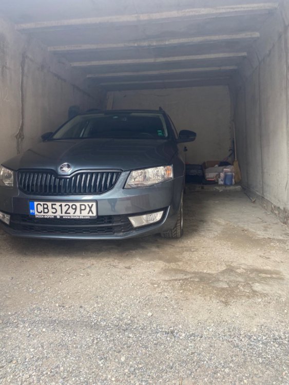

Здравейте.

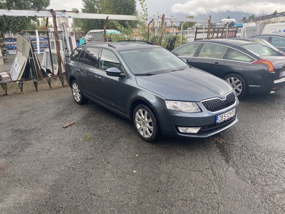

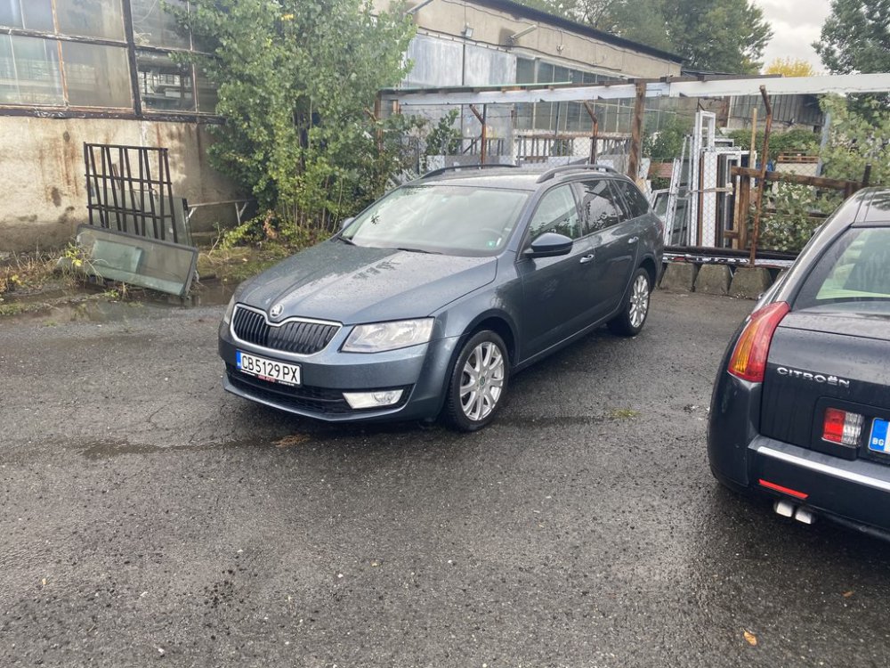

Да се похваля.О3 префейс 1.8TSI 4x4 DSG.
Колата е 2014-та година.Умишлено е търсено и избрано това задвижване,с идеята за сериозно засилване.
Колата е в мен от 2 месеца.

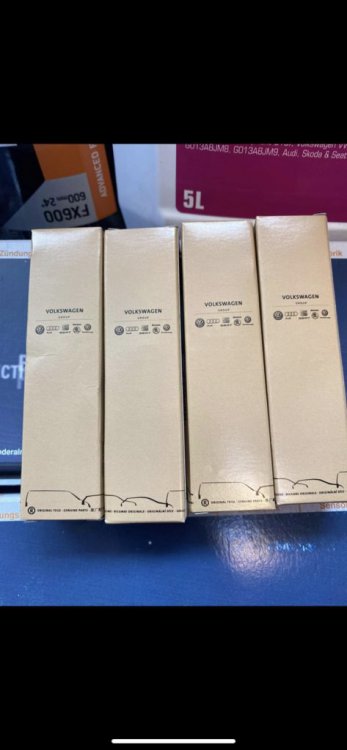

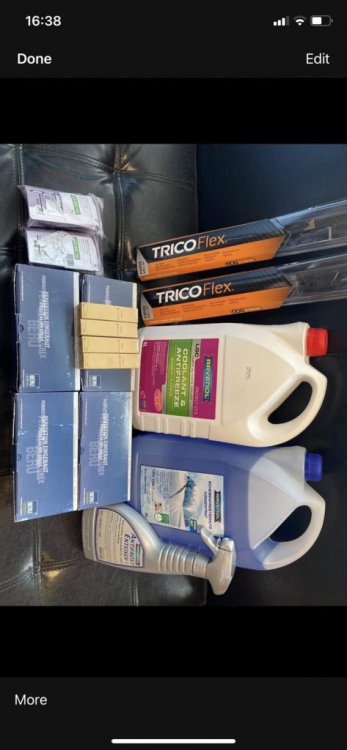

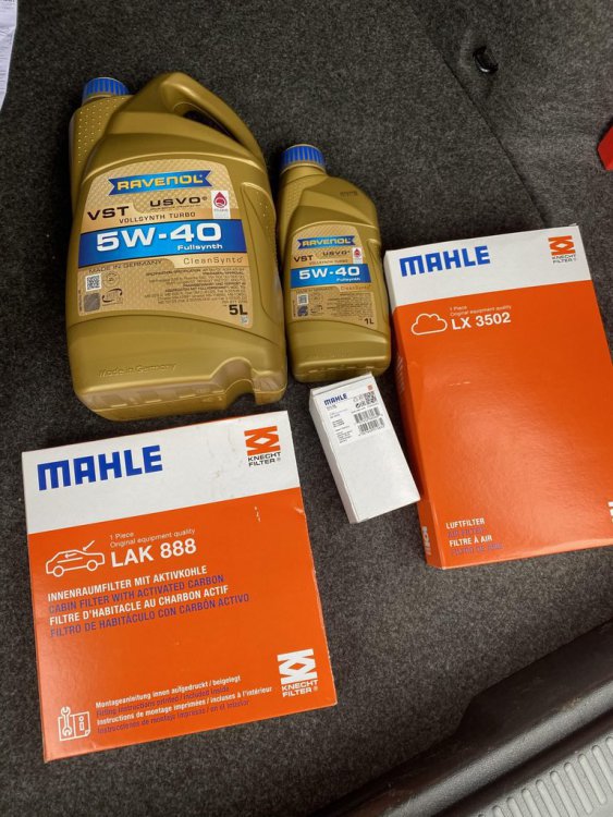

Започнахме с най важното - Масло,филтри,свещи,бубини,антофриз.
4х4-то със кутията и вериги с банани по мотора са сменени преди 20к км в Шкода Швейцария.Проверих в Еуратек и ми потвърдиха официално.

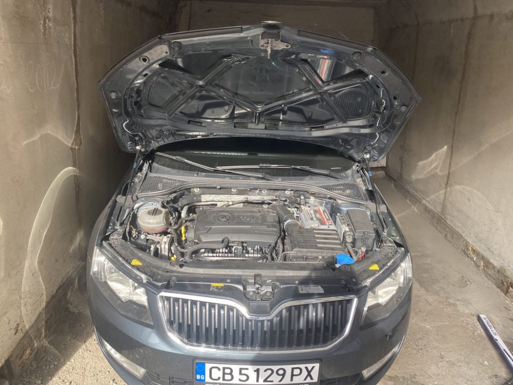

Махнах гадната “притка” за доматитУ от предния капак и сложих амортисьори.

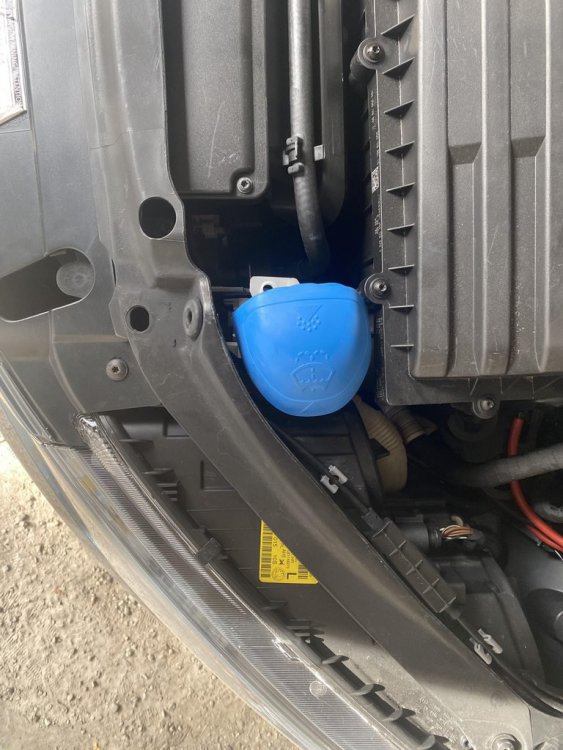

Капачка за течност за чистачки от Скала.

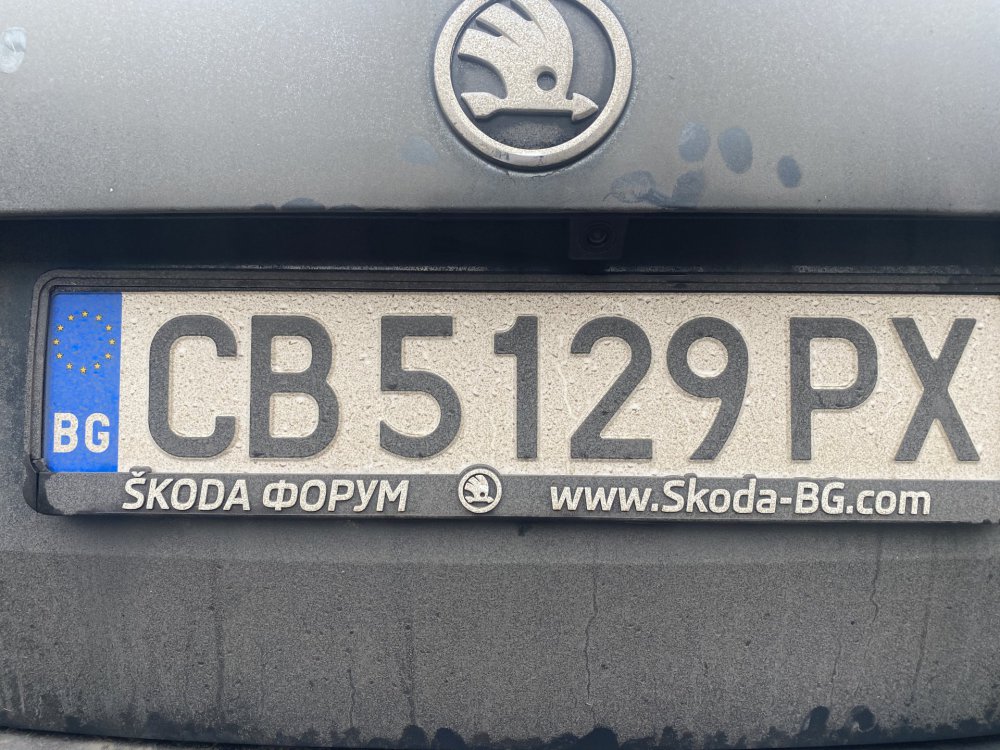

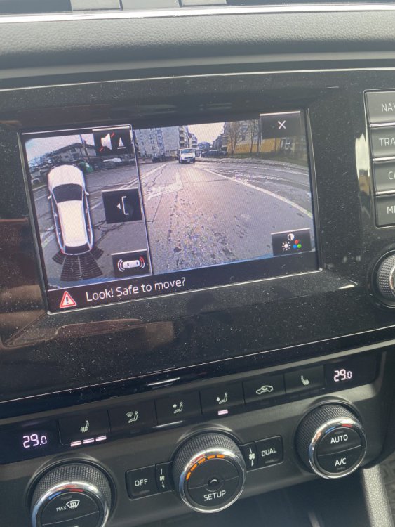

И камера за заден ход свързана към Амундсена

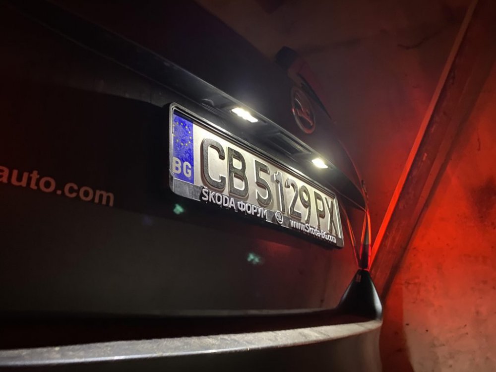

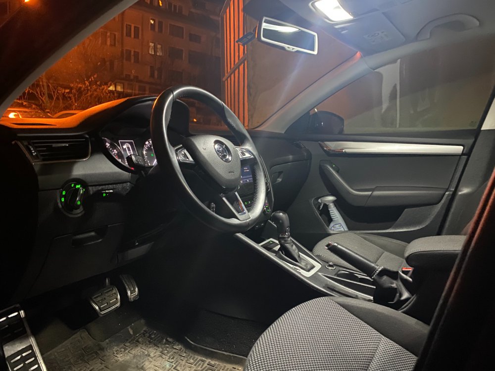

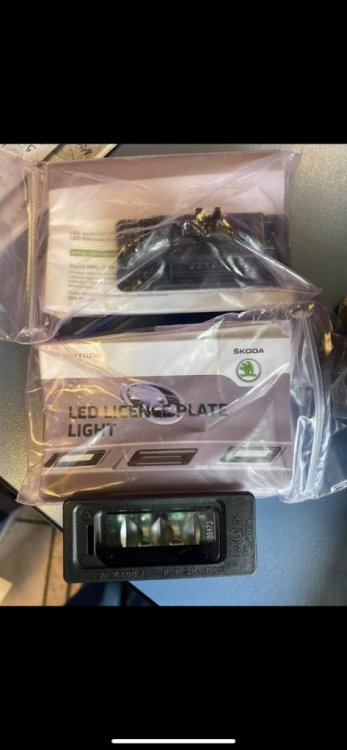

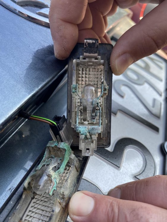

Следващата стъпка бе да заменя плафоните на номера с ЛЕД такива от Рапид.
По долу има и снимка защо махам оригиналните плафони.Всичко бе потънало в ръжда и лайна.
Бъдещ потенциален проблем с ръжда - Решен

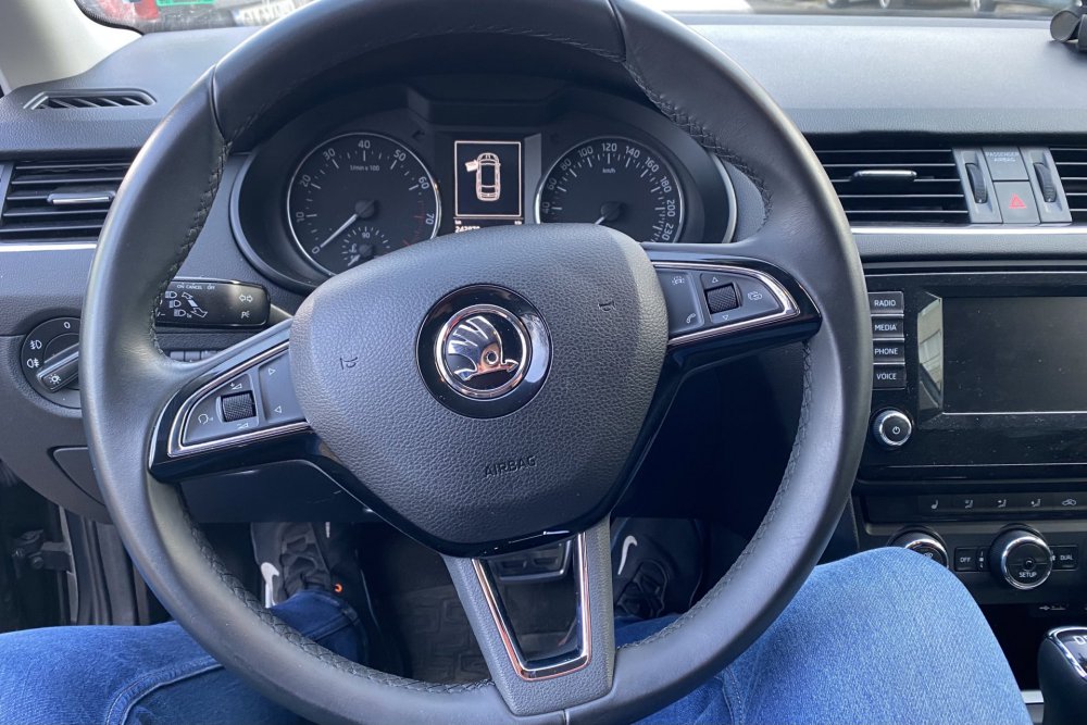

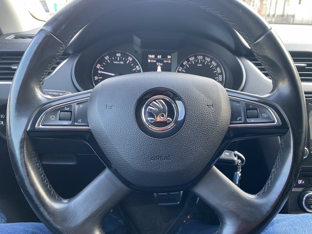

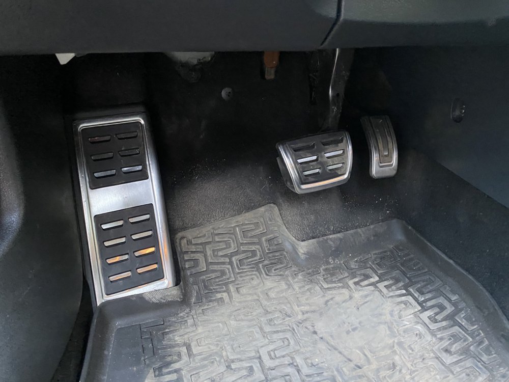

Махнах стария грозен четирилъчев волан и го замених със трилъчев такъв,педали от бай китаец,и замених топката на ДСГ-то заради олюпен хром

Честито!Хиляди безаварийни километри да имате!
Редактирано от Християн
Здравей Колега и честито за Колата!
Приятно е да има хора във форума, които “гъделичкат” все нещо по колите си, а и си решил сериозно да се заиграваш :)
Що се касае до фаровете - моето лично мнение е да минаваш на вариант от бай китаец, така поне ще запазиш визията с оригинална линия на фаровете. Нещо повече ще имаш и LED дневни светлини, което при О3 си е красота (за мен).
Важното, което предполагам, вече си проверил е как ще навържеш баластите и всичко останало по ретрофита на фаровете предвид факта, че твоята е с халогенки към момента - грешки, място за балстите и др.
Поздрави и успех!

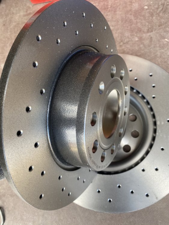

Отпред ще го играя със оригинални от VRS - 340mm
Отзад пак от VRS само,че фейслифт 310-ки
Почнаха да попристигат разни неща.

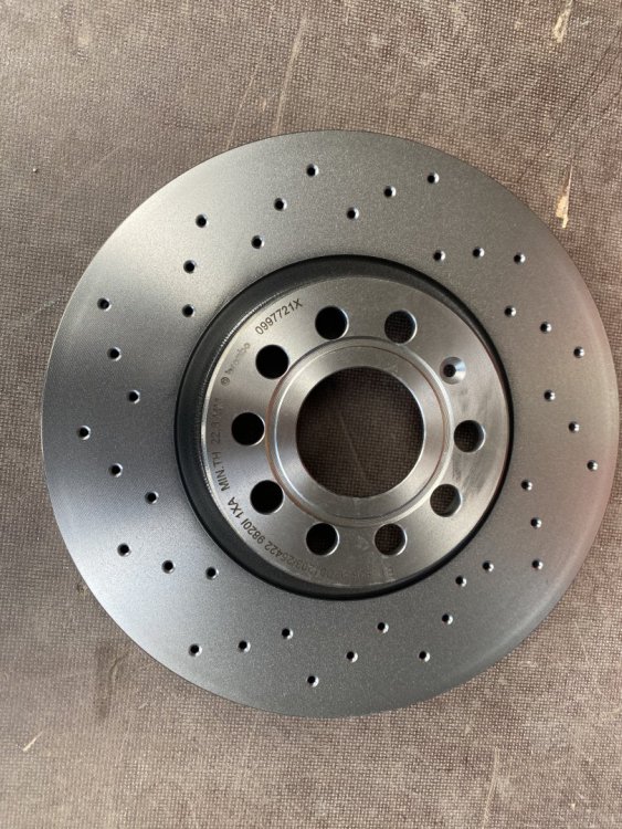

Като за начало Brembo Xtra line за отпред и отзад

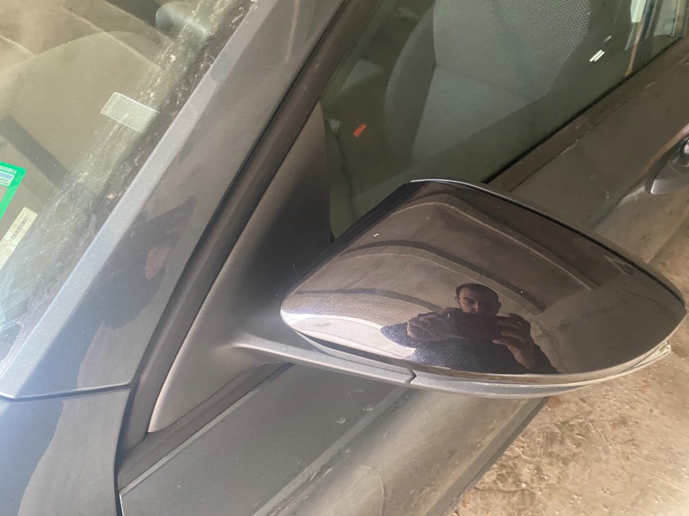

Пристигнаха рамката на решетката и капците на огледалата (черни) халогените още ги няма :D
Най накрая ми остана време да разкарам грозната хром рамка на решетката,или иначе казано вече сме почти негърчета

Сега видях дисковете... Накладки, какви избра?
Черната решетка определено е по-джазова :)
Накладки жълти и спирачни маркучи с метална оплетка ЕБЦ

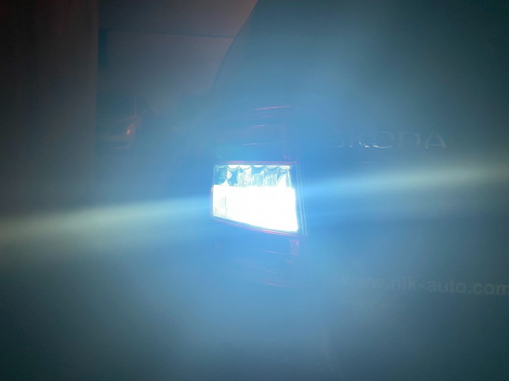

Малко се заЛЕДихме.

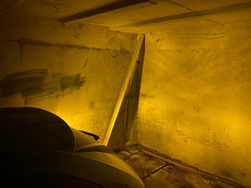

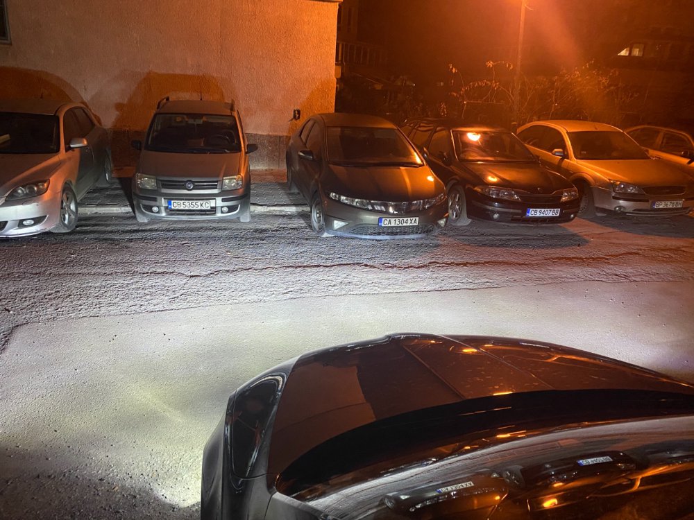

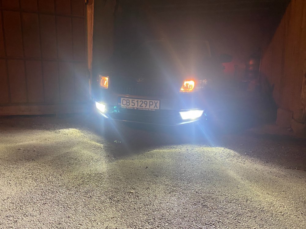

Става ден! Доста добре светят...
Разликата е покъртителна.Няма място за сравнение.
Следващата кола пак ще мине тая процедура
Добре изглежда ама толкова бяла светлина във фаровете за мъгла дали е добра идея?
Който има опит в карането в мъгла с лед долу ще ти каже.
Аз имам и казвам,че е повече от ок.
Тия мантри,че не се вижда и бла, бла ги забравете.
Личен опит. LED във фаровете и/или във фаровете за мъгла при каране в мъгла е много по-добре от халогенна или ксенонова крушка. Разликата между LED и ксенон е общо взето такава каквато е между халогенна крушка и ксенон. Съответно ако сравняваме само фаровете за мъгла - LED-а отново е по-добрата светлина за каране в мъгла/дъжд/мокра настилка.
зависи от led ,може и да е добър ама има китйски,който са по-зле от жълти халгенни крушки
