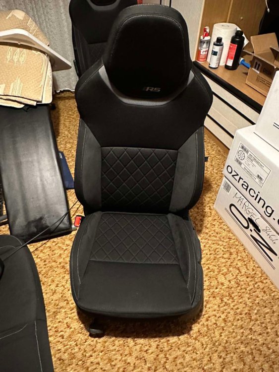

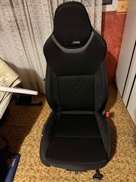

Или иначе казано,неделно продължаваме да творим по правеняка със съдействието @JORDITO, и площад Тянанмън

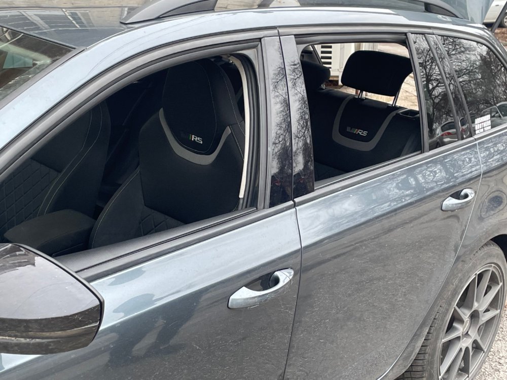

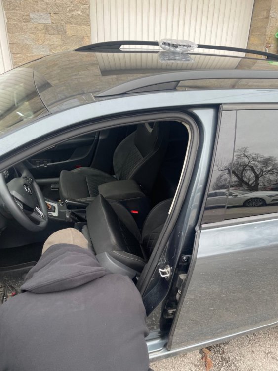

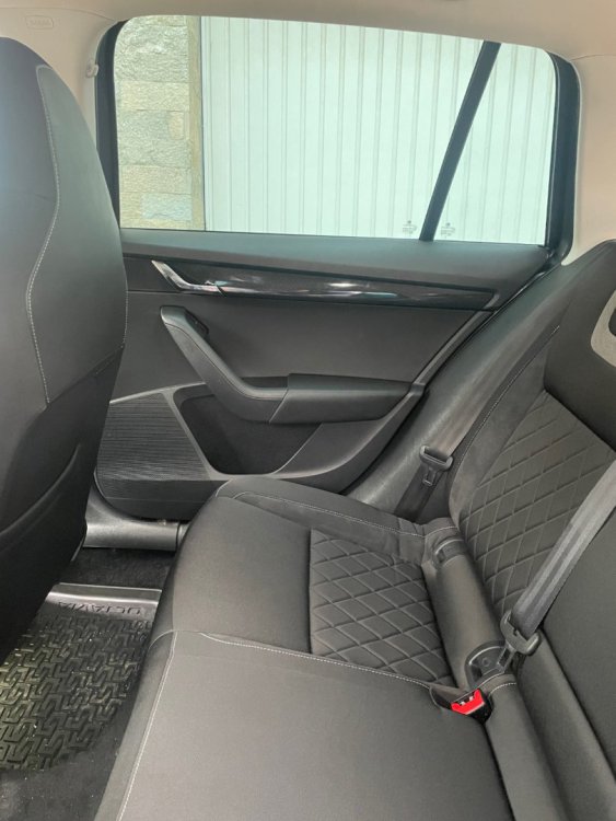

Салон от фейслифтов ВРС

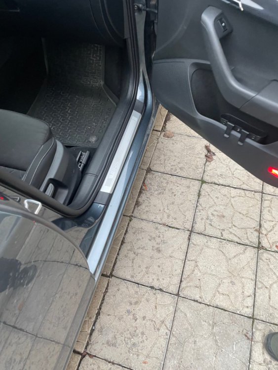

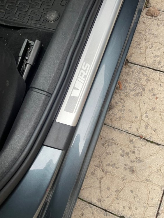

Пласмасови кори на праговете ВРС

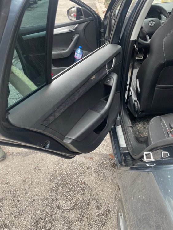

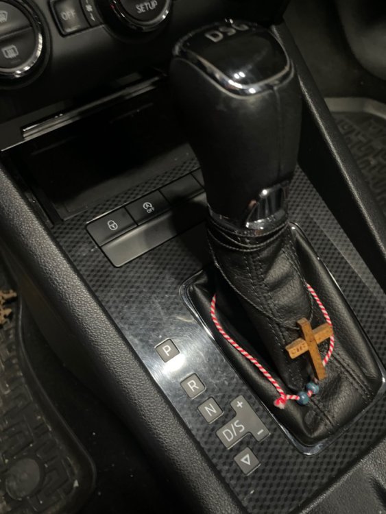

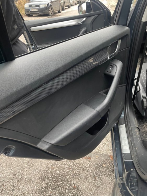

Кори на врати (с подсветка )и централна конзола от ВРС

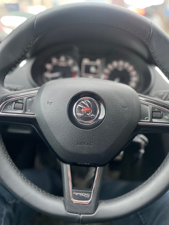

Волан ВРС

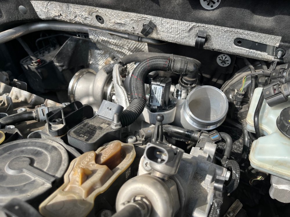

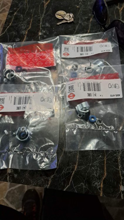

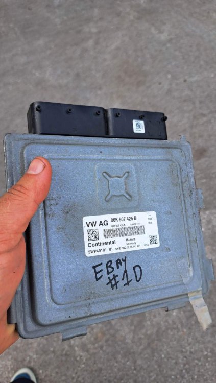

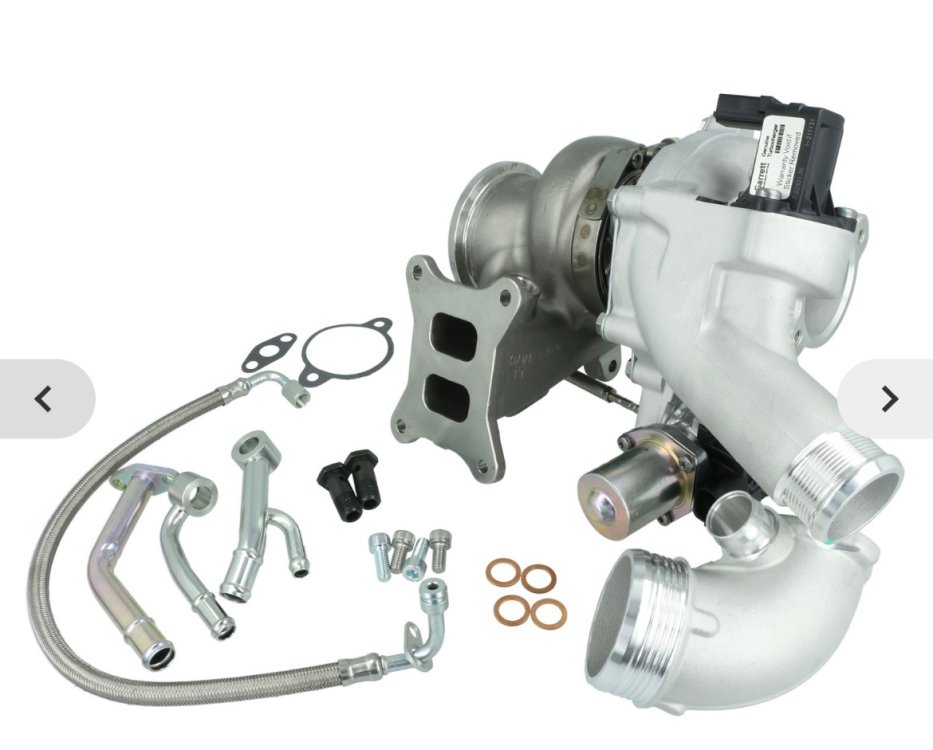

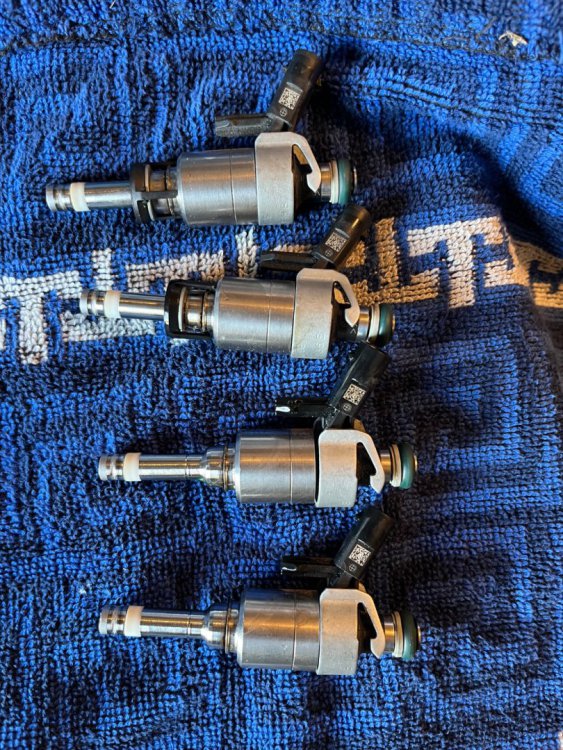

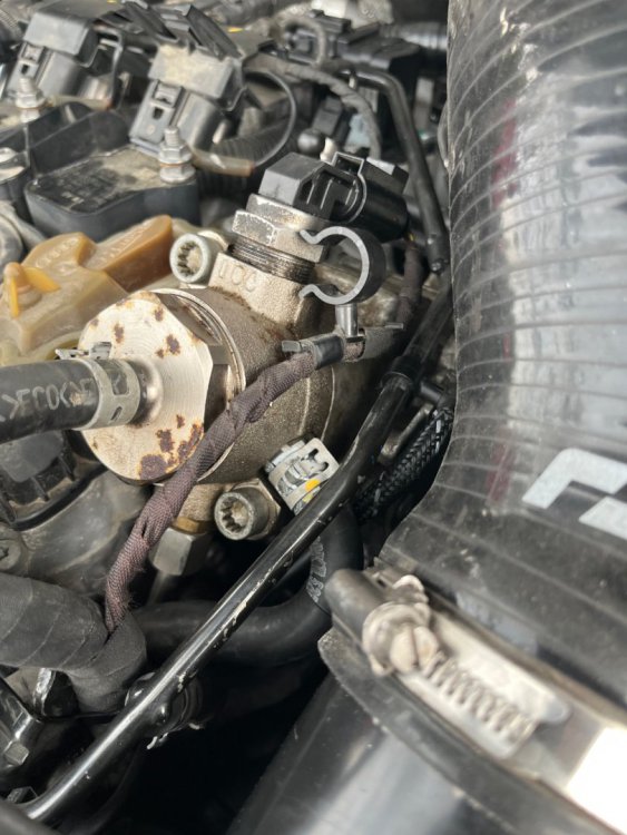

Stage 4

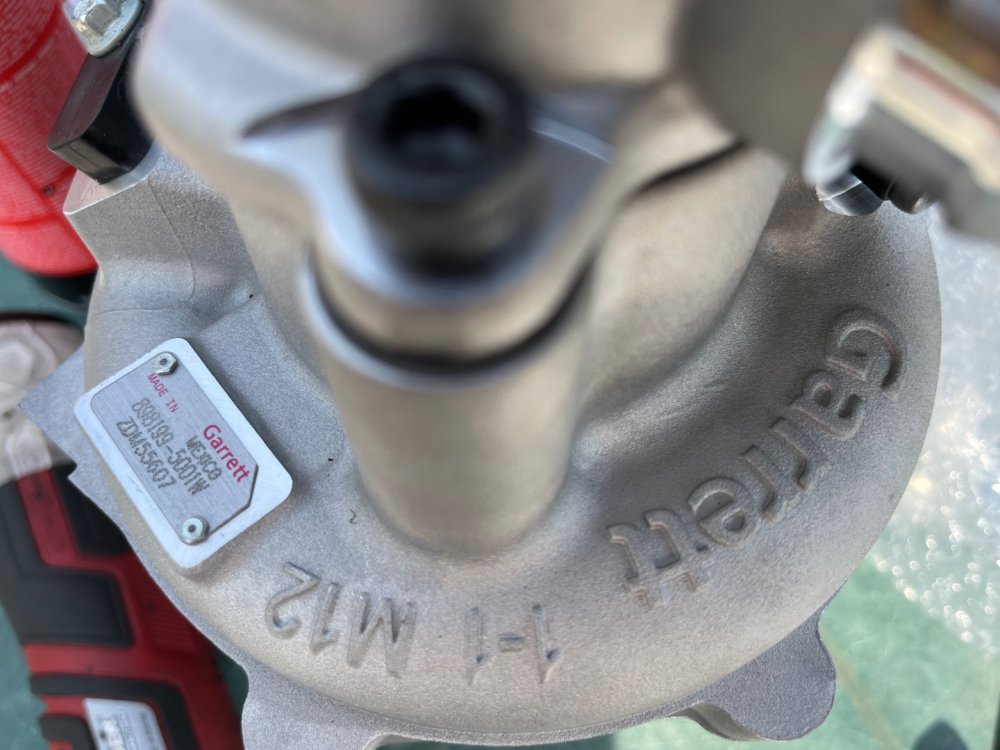

Garrett Powermax stage 1
ECU golf R
HPFP Golf R

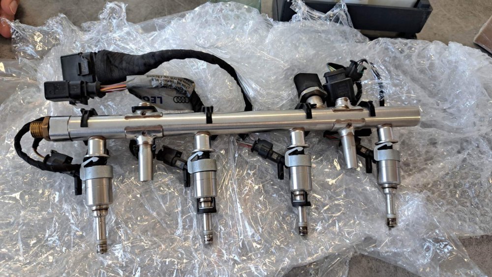

TSI injector Audi S3 8V
Колата не е настроена на 100% още,но върви много храбро.Чак притеснително много.
Когато е финално настроена ще пусна и времена

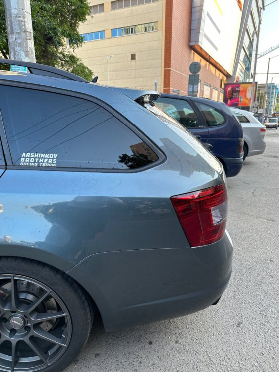

Спойлер VRS
Тъмни светлоотразителни бленди в бронята
Затъмнени стопове.Задницата на колата стана брутална

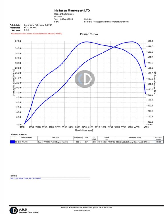

Още малко финални неща има за донастройка по софта,затова няма замерки.
Иначе колата бута много.Доволен съм
С 20л 95 бензин толко на 20 градуса и ДА1000

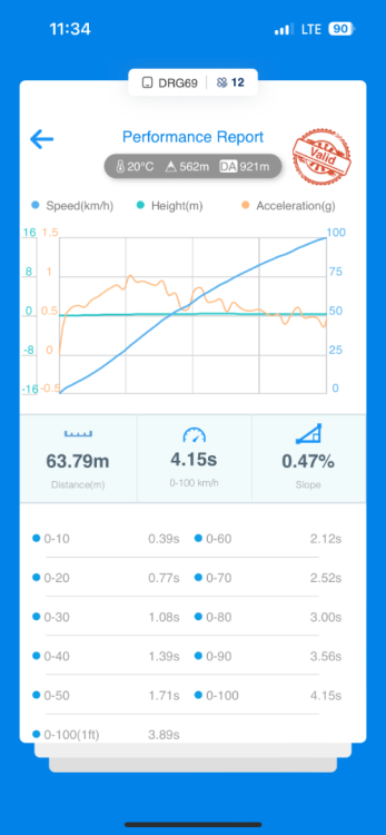

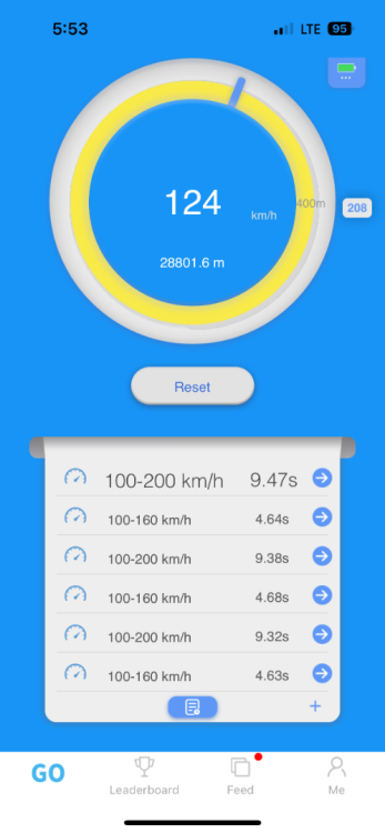

  • 3 месеци по-късно...
Добре дошли в 3-те сек
Добре си я набримчил :)
това може би е най-бързата Октавия в България

0-100 най вероятно да.
В останалите дисциплини има по бързи.Просто са повече коне,само на предно…. И от днес за финал на годината,Дядо Коледа подрани с подаръка

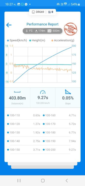

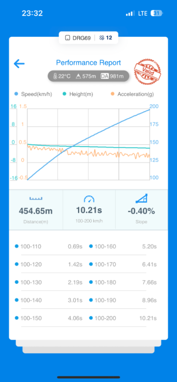

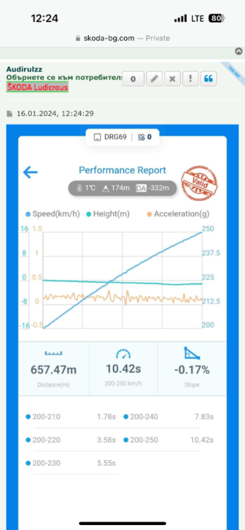

Много непостоянни времена дава колата ?
Дотук беше лесно, но ако искаш да понижаваш още (в което не виждам особен смисъл за ежедневен автомобил) ще трябват доста компромиси и сериозно наливане на капитал. ? За мен резултат под 10 секунди 100-200 си е топ и съвсем спокойно се вписва в графата на бързите коли. Със сигурност, Шкода никога не са и мечтали за подобни резултати.
При подобни красиви и впечатляващи резултати, от които ще плачат не само собственици на BMW, не е ли добре да се “подкове” двигателя или му е рано още?

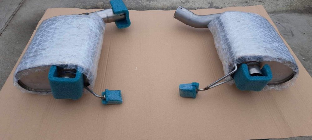

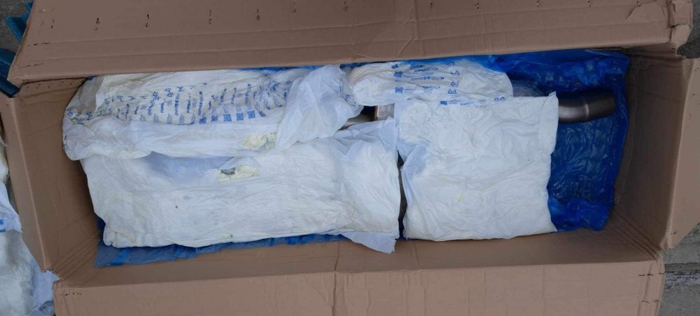

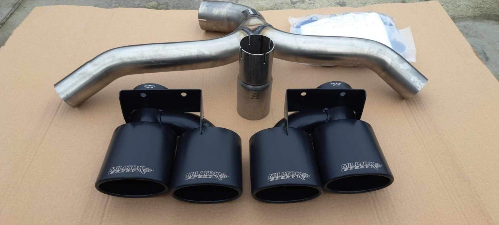

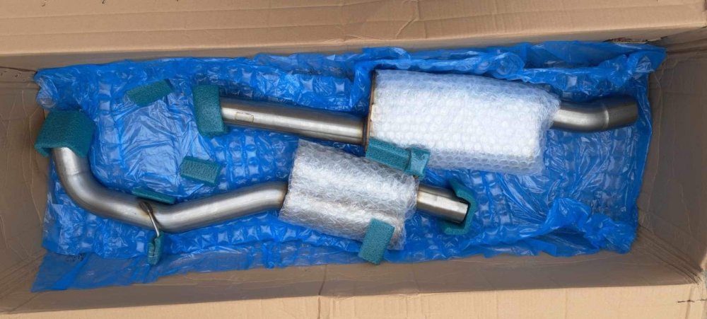

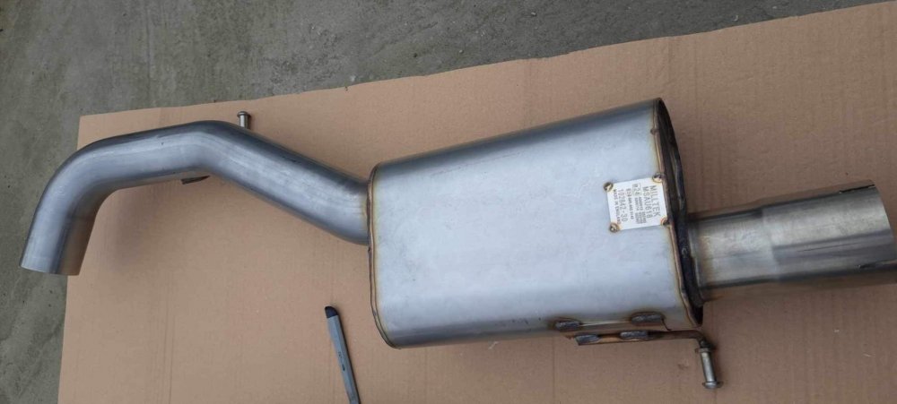

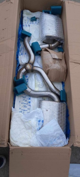

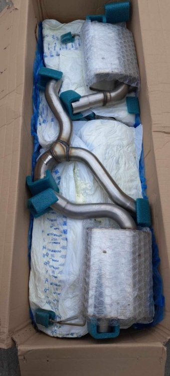

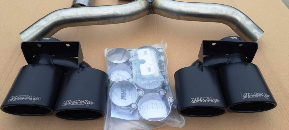

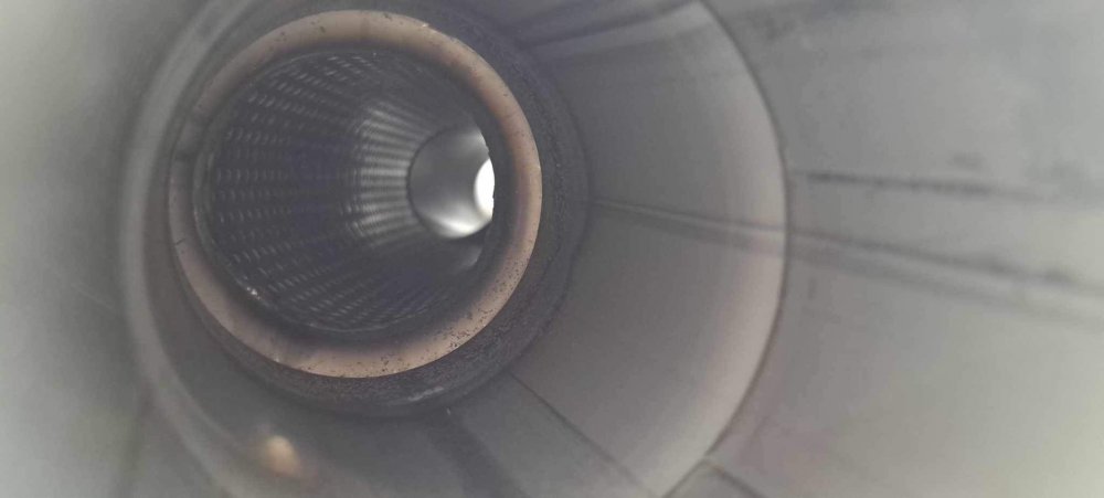

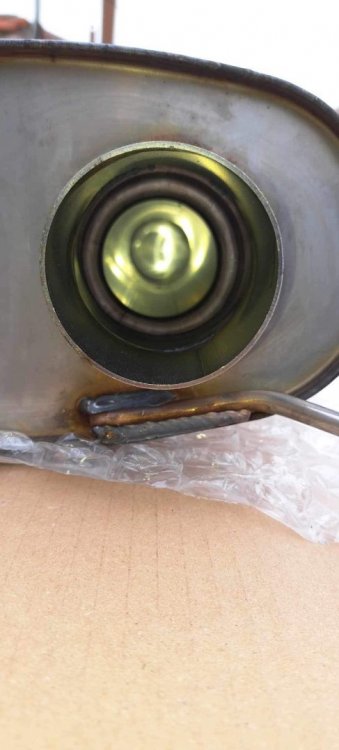

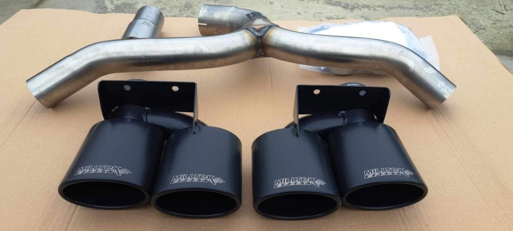

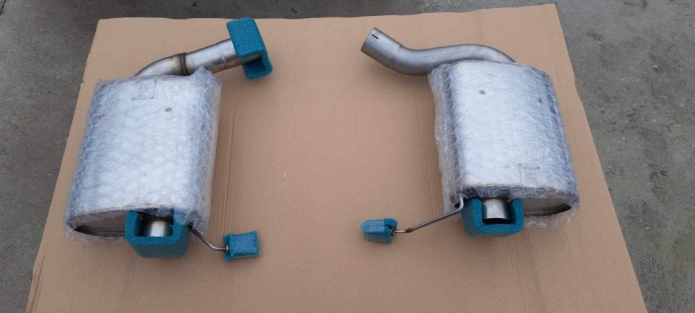

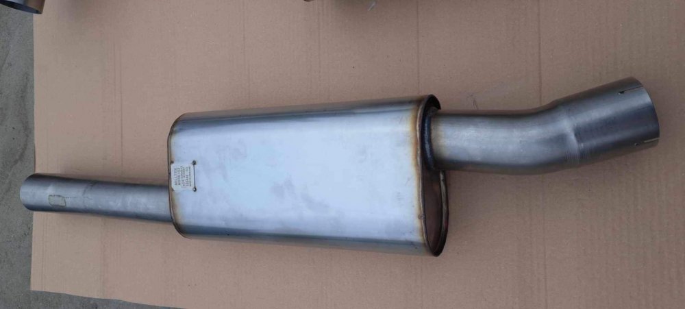

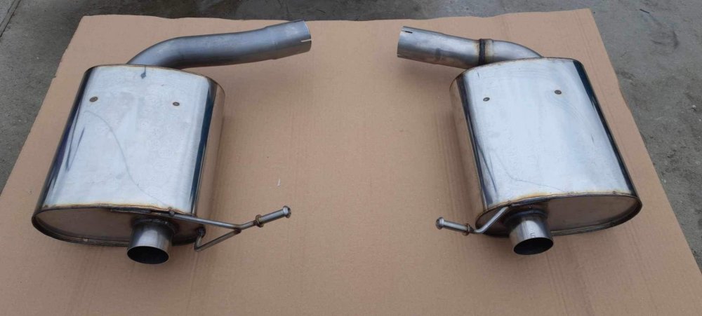

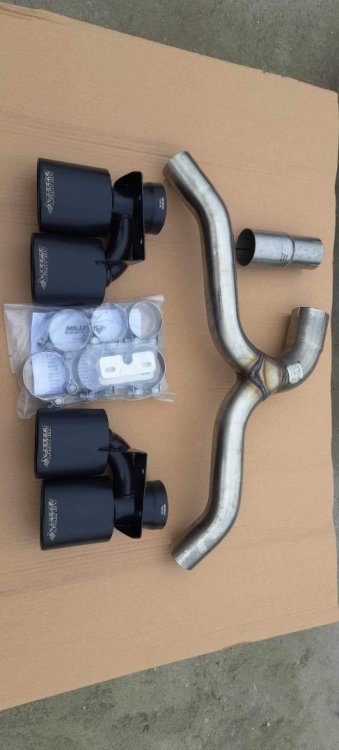

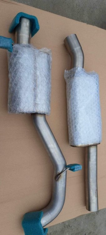

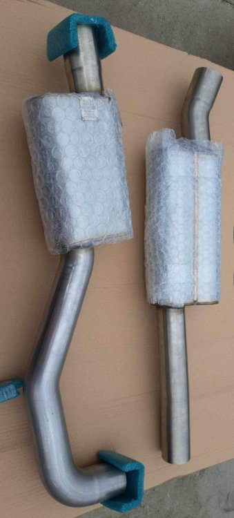

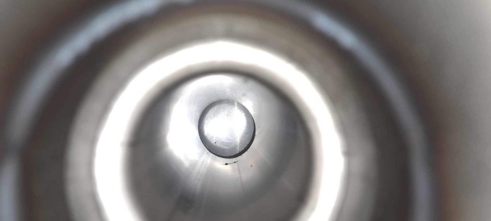

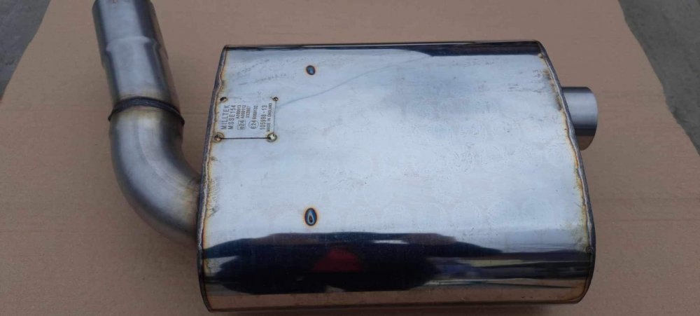

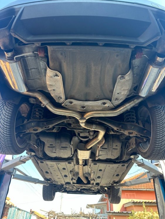

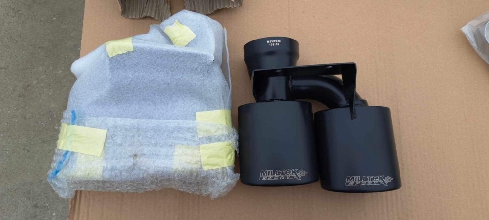

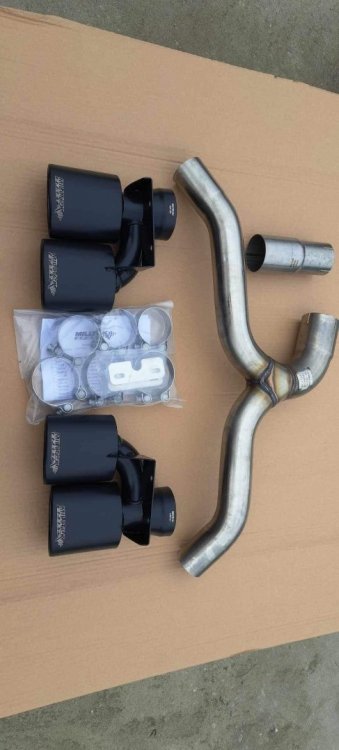

В събота монтирахме Милтек кат бек.
Според техни думи това е най тихия къстъм кат бек на 76мм
И нормално.
С две проходни гърнета отпред.
Сложихме и чардж пайпове рево.
Малко настройка иска.
