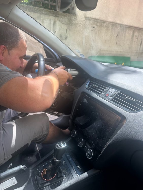

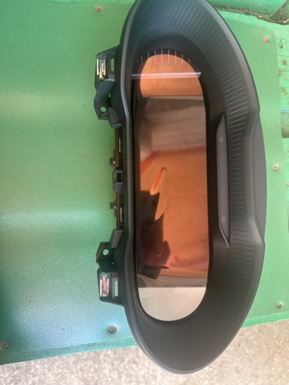

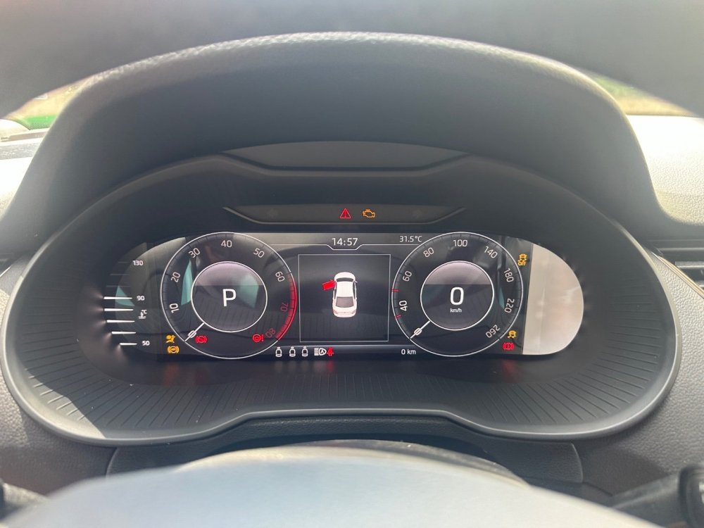

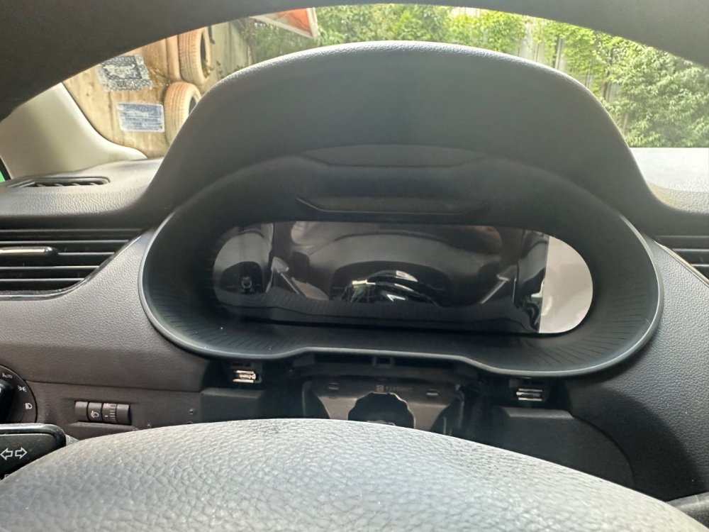

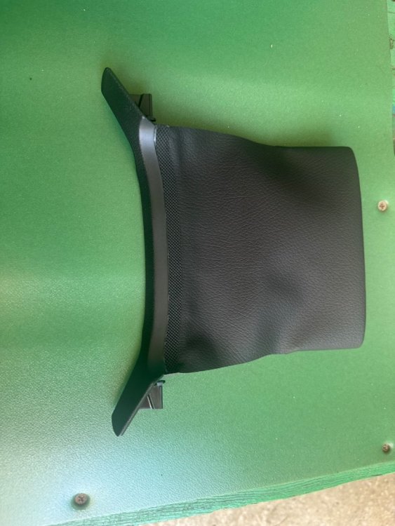

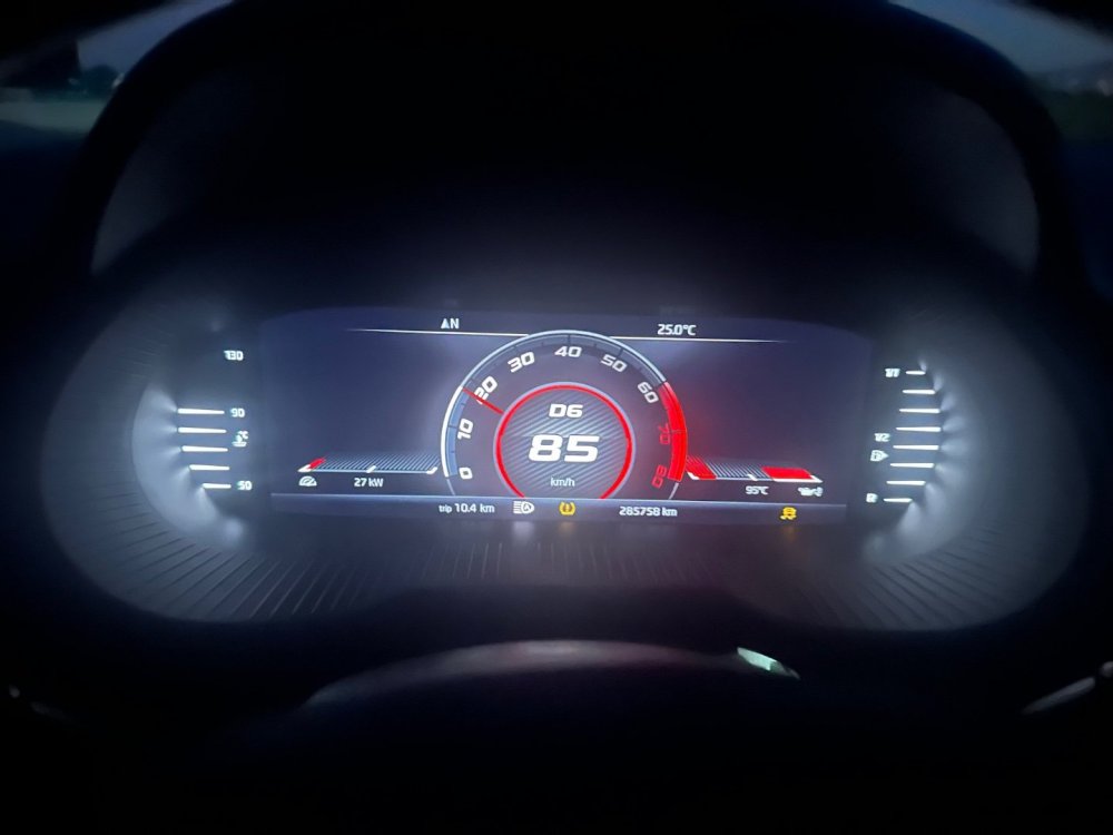

Virtual Cockpit Retrofit

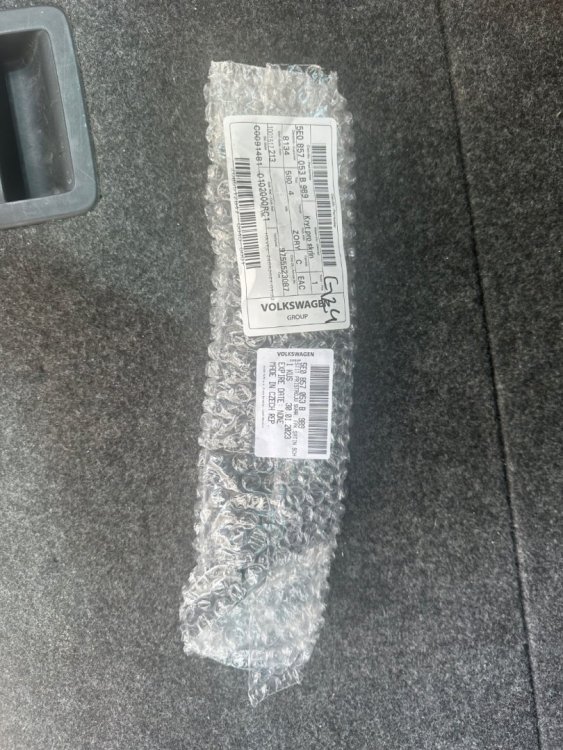

Необходими части :
5E0857053B9B9 - пластмаса с кожа под волана

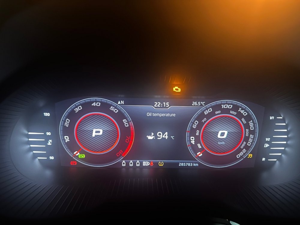

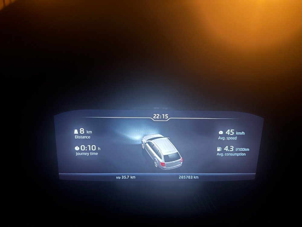

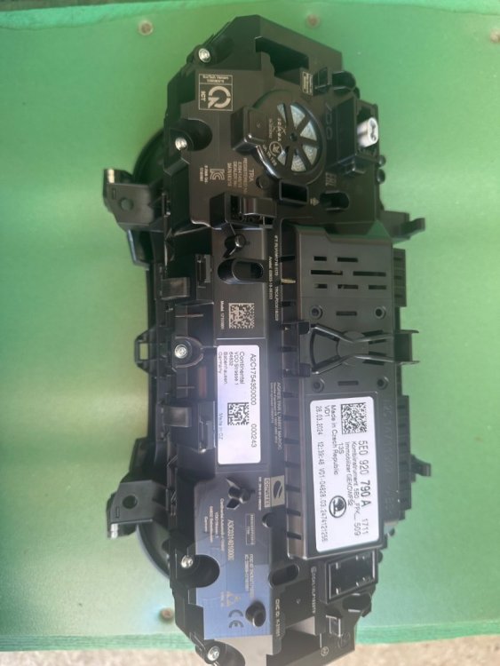

Дигитално табло :
5E0920790A

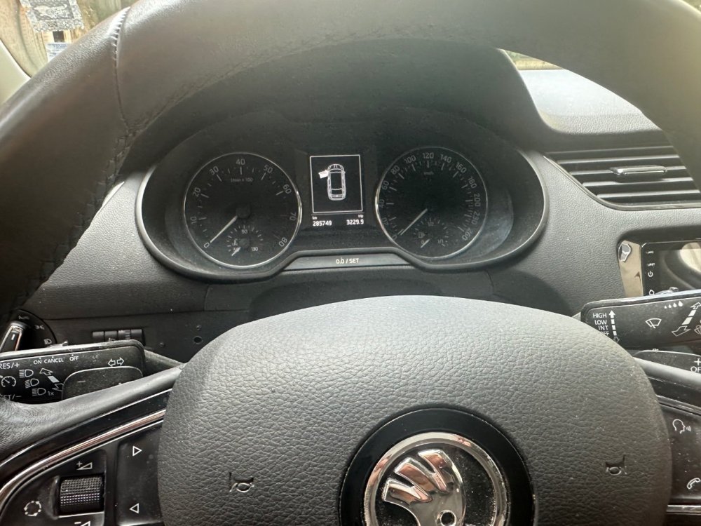

Физически от арматурното табло трябва да се изрежат две малки ленти за да може да “пасне като у тях си”
Работа за две минути за правилния човек с правилния инструмент - @JORDITO
Изключителни благодарности на @JORDITO и съпорта му за софтуерните корекций.
прилагам снимки на “преди” и “след”
  • Одобрявам 7
Благодаря ти за споделената информация и парт номера. Новото табло седи разкошно. Като гледам, Жорката не се е изпотил в тази жега, явно не е видял голям зор :P
