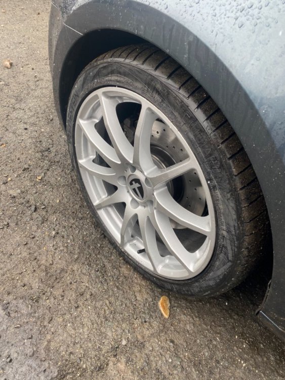

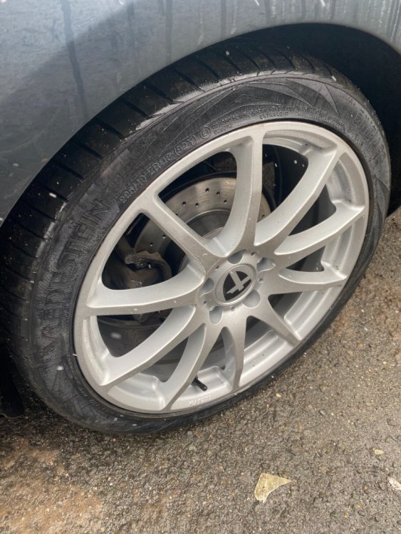

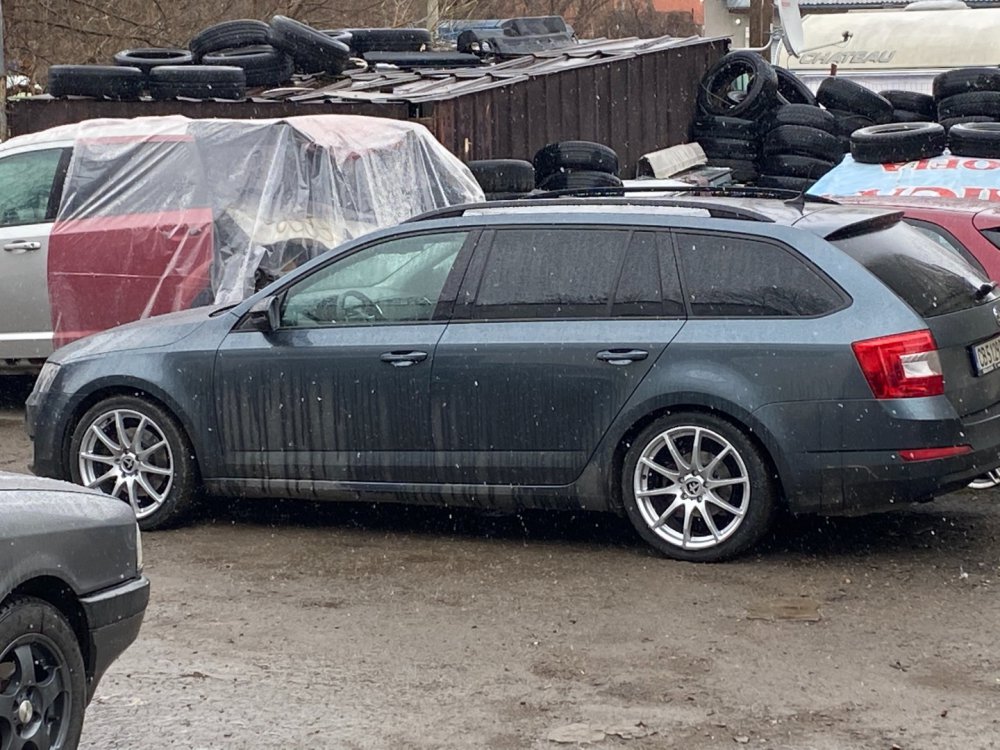

Бе добре че има втора кола та мога да рискувам :D
Пък и кат изсипеш една торба пари за окачване и джанти с гуми почваш да ставаш нетърпелив :D
Тамън я събрахме и нова изненада... продължават да пристигат чаркаля....
утре наново :D

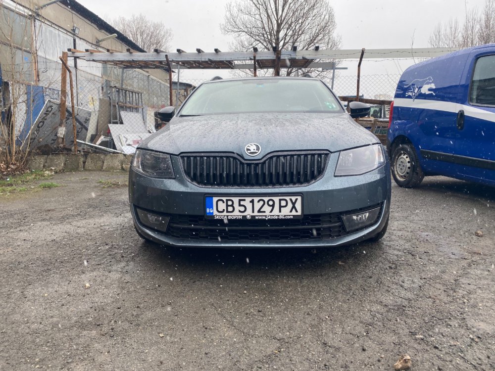

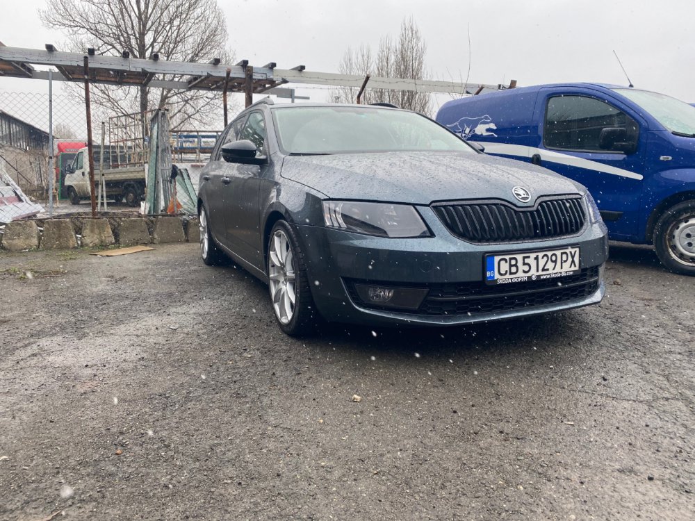

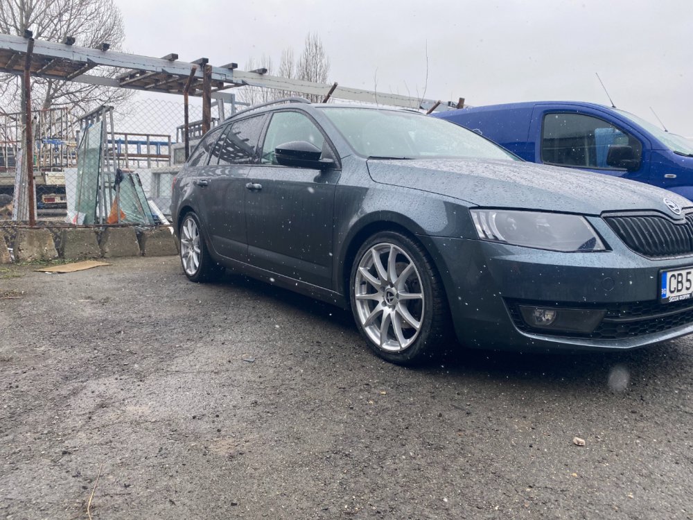

В това време толкова... кат спренда вали и я измия повече :)

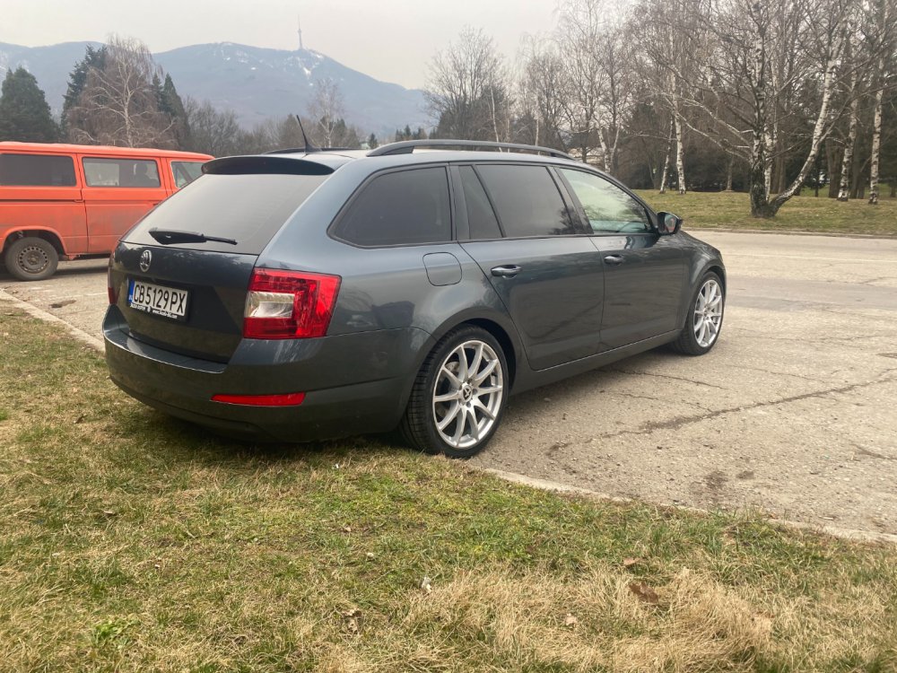

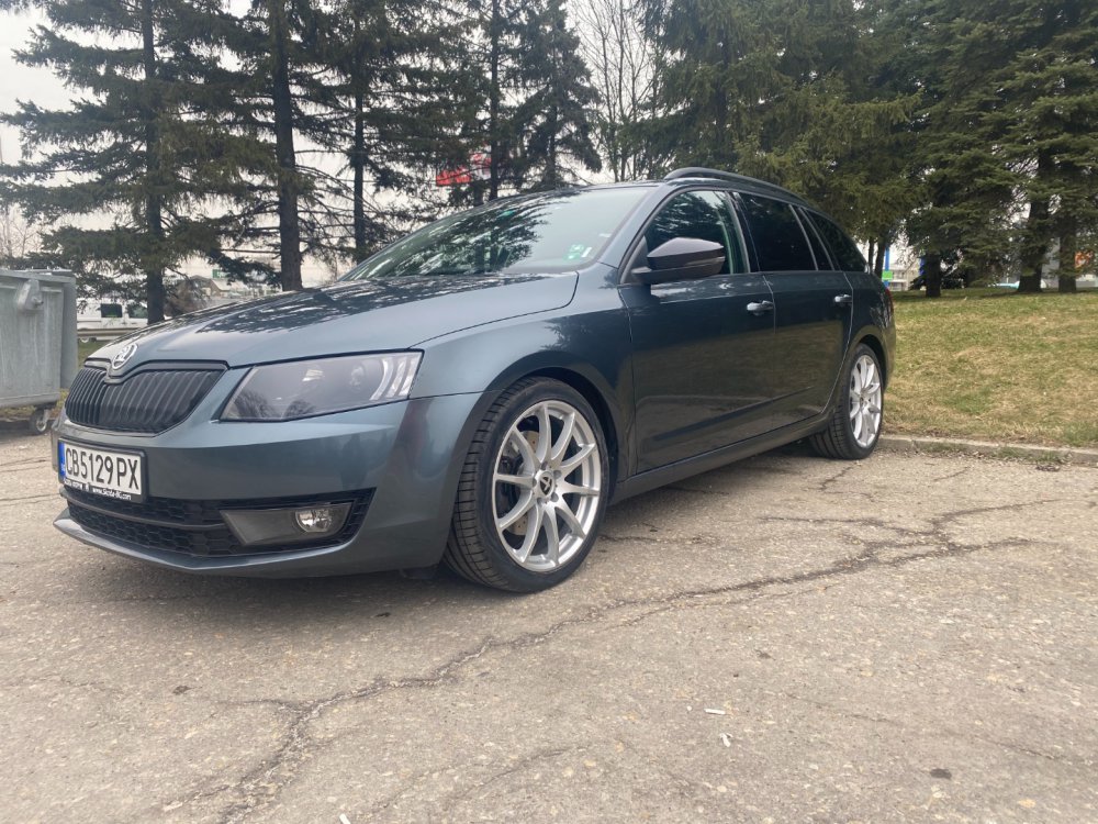

Охоооо - добре е джантата, даже чудно е застанала! Много добре си ги избрал - поздравления!
Мисля, че ще е добре да метнеш фланците (може и само отзад - да я видиш как ще е). Само не знам, дали 10мм ще е ОК за отзад или ще трябва 15-20
Странното е, че сега колата седи точно като моята - О2 фейс RS. Отпред е малко повече разстоянието калник-гума от колкото отзад (седи със леко щръкнала предница), предните гуми са малко по-навън (почти на една линия с калника), а задните са по-навътре...

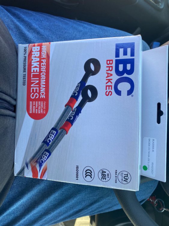

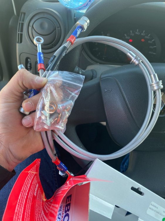

Маркучите профилактично/за кеф (и малко "тунинг") ли ги сменяш или има грижа с тези на колата?
преди 32 минути, zloQQ написа:
10-ка отзад ще и дойде добре.
Повече няма смисъл.
Имай в предвид,че от сглабянето до снимките съм минал не повече от километър.Тоест ще се разтъпче малко и ще поумекне.
Относно това че предните гуми са на една линия с калника а заднитене,трябва да имаш в предвид,че заводски колата излиза с по “широка” предница.
Предната след е 1549
Задната е 1540.
Та с две думи 10мм фланец ще успи работата перфектно.
Спирачните маркучи ги смених за собствен гъдел.
Обикновенно ги сменям на две смени на спирачна течност или 4 години.
Колата вече е на 7 и е с оригиналните.Така,че хем им беше време,хем ми беше гъдел.Не съм имал проблеми по това направление.

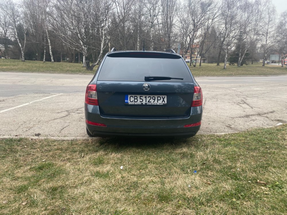

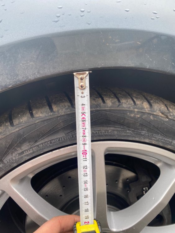

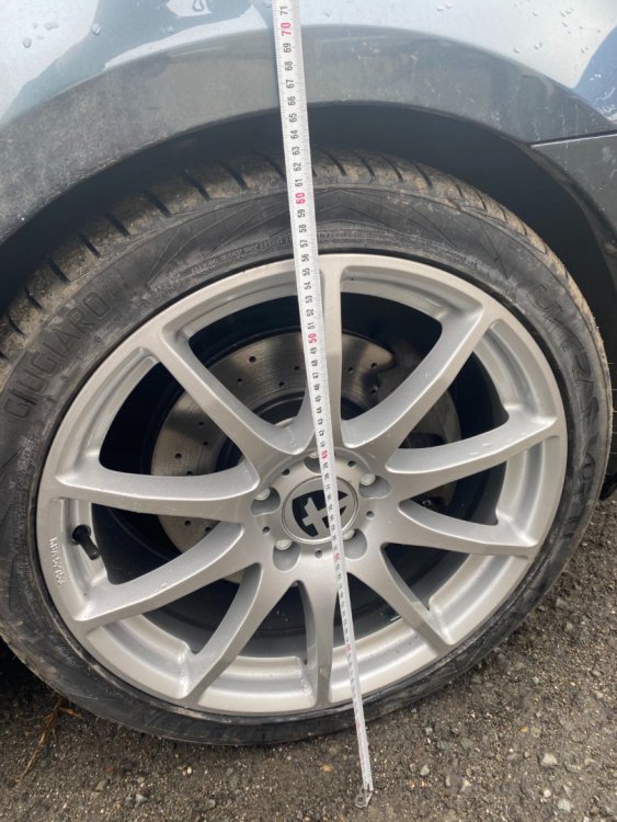

ОпънА ли ролетката ве?
Има ли 10 санта,или те е срам да кажеш??.

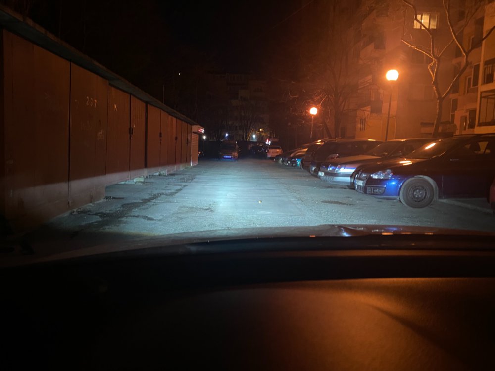

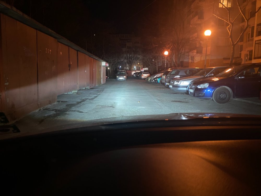

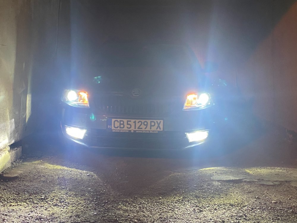

А фаровете светат на смърт.
Най разумно похарчените пари до момента.
Очаквам да пристигне и Н15-ка Лед за днвени/габарит/дълги.
Тогава официално и тази глава от проекта ще е затворена :)
Дееева, слязла е, макар и не с 10 см :)
Ролетката си отсъжда реалното положение, което е повече от прилично съдейки по стойката от снимките малко по-нагоре. А фаровете верно изглежда да осветяват бая! Добра работа се е получило с поставянето на лупите :)

10см си беше моя илюзия :D
Но и тези 4см са повече от прекрасни. Стойката на колата в стационарно положение е много добра.
В движение нещата се подобриха брутално много.
На снимките не се вижда,но блока който се осветява на дълги е на едни 450-500м

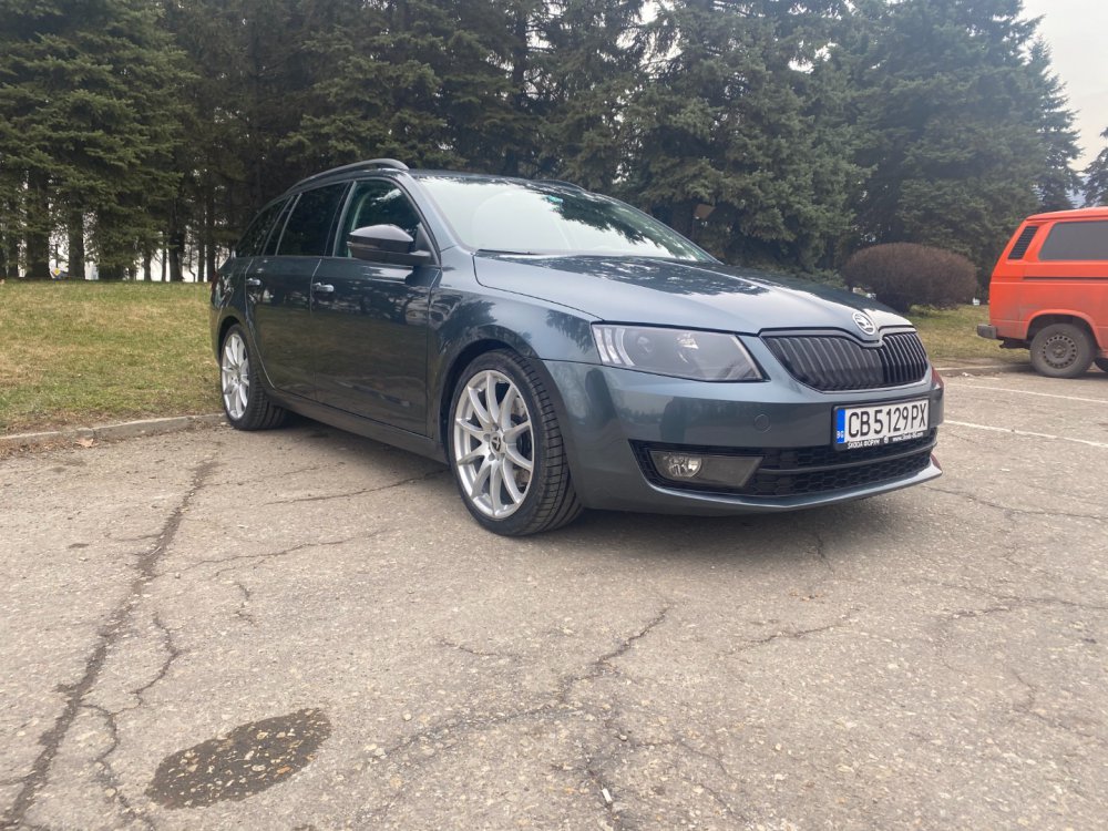

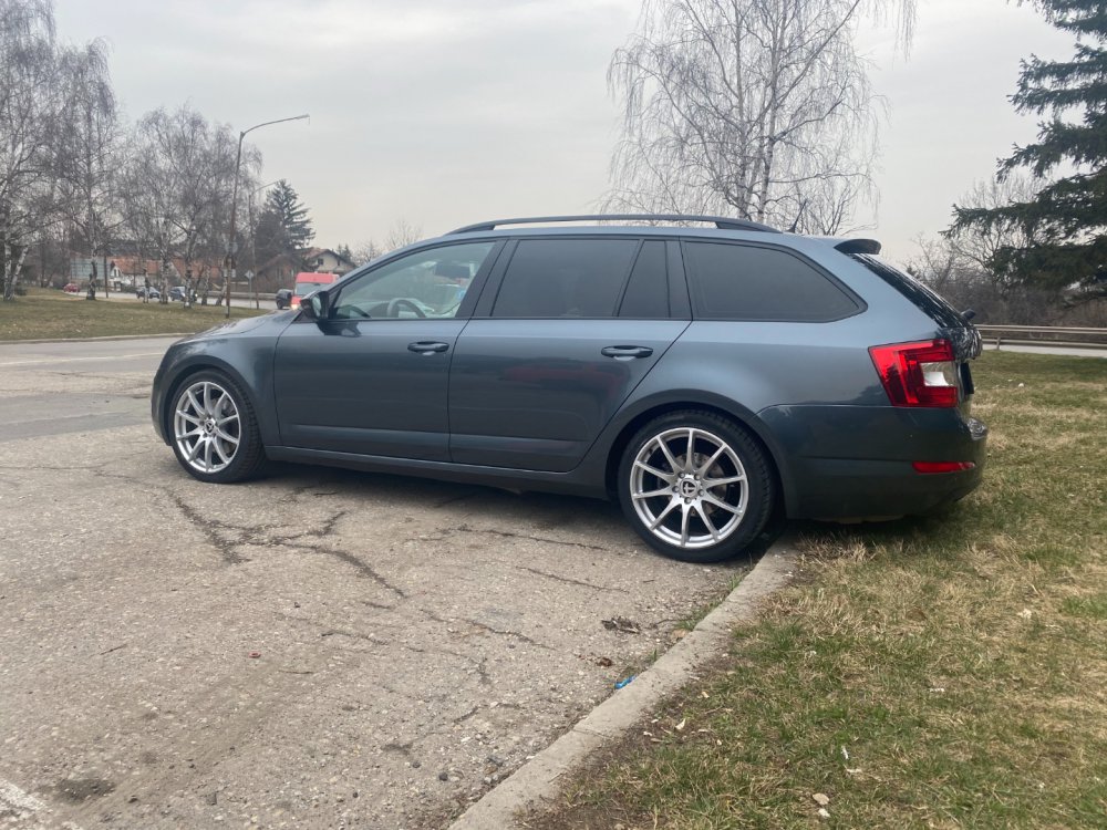

Стойката е много добра. А и като цяло визията е с коренна промяна към по-добро.
Времето се пооправи, чакаме по-хубави снимки. ??
Късно "хващам" темата, а като гледам бързо-бързо се е развил проектът. Томасонът е класика! Грешка няма. В т.ч. е и с добро тегло. Предвид цвета на колата, аз бих сложил по-тъмно сиво (gunmetal) или черно, или другата крайност - бяло (нещо многоспицово, като OZ Superturismo, щото на комби седи убийствено), но това си е до вкус и "личното виждане за нещата". Айбах - също прекрасно, стойката е много по-приятна. Колата е прогледнала, че иначе е голяма мъка. За спирачките нищо не мога да кажа, защото нямам опит с такива, а в нета е голяма супа от противоречива информация за различните произвидители.
Истината е, че най-интересната част тепърва предстои. Предвид факта, че е 4х4 и ако всичко върви по план, ще стане светофарен звяр ;)

Ееее - перфектен резултат! Много добре седи на пътя :)

Играх го на конфигуратора с гънметъла и черно.Не ме кефи.Особенно черна джанта.... мразя много :D
Ма то с цвета на колата и джантите е така.Всеки има негово виждане за нещата :D
Бяло няма да отива по никъв начин на сиво/сребристо.
Бялото е за бяло/червено/черно.Там седи на смърт красиво.При мен ще е подарено....
С външния вид мисля приключих... освен ако не ме засърби главата отвътре и за финал не излюскам едни VRS брони :D
