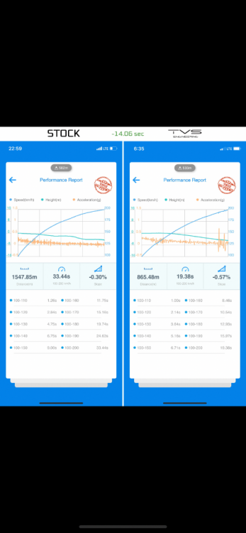

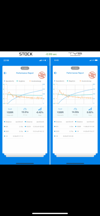

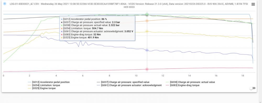

Толко за днес.Колата удари 400+ нютона,коне 260-270.
Като уточнявам,че това са данни от VCdS и най вероятно ще има разминаване с данните от Дино-то.
Не съм мерил,просто щото навън е 30+ градуса и съм със стоковия кулер.Просто няма смисъл.
Утре вечерта най вероятно като разхлади ще премеря и ще пусна данни.
Най общо казано колата се мести доволно.В сравнение със стоковица си върви много.
Усеща се с едни 200-300 кила по лека,и върви с двойно по малко натиснат педал.
Кутията сменя брутално бързо след софта.
Общо взето много добре похарчени пари :)

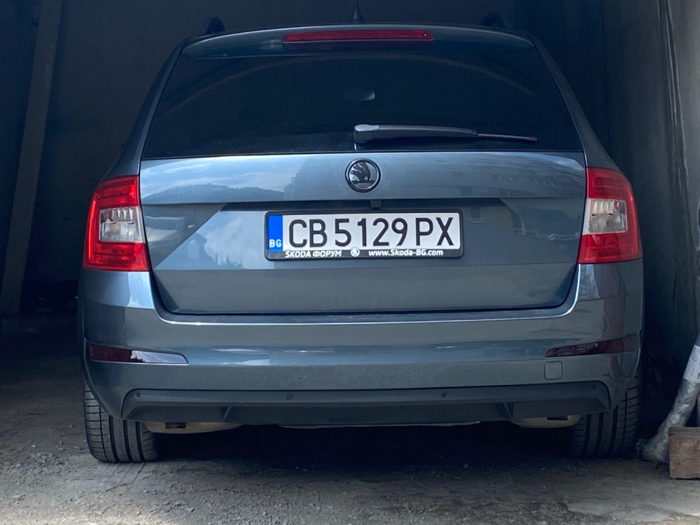

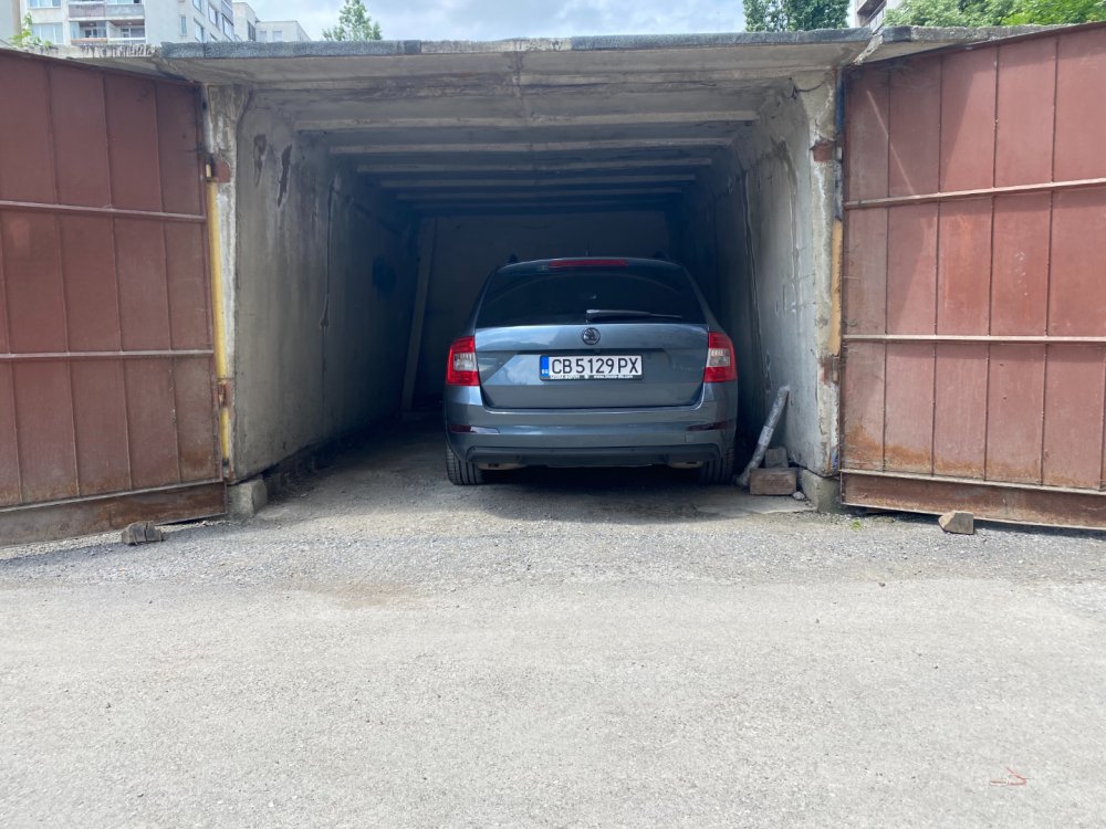

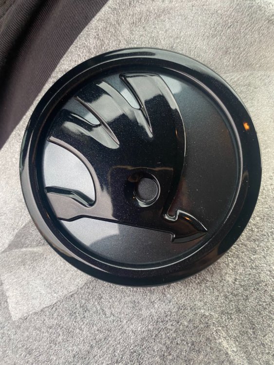

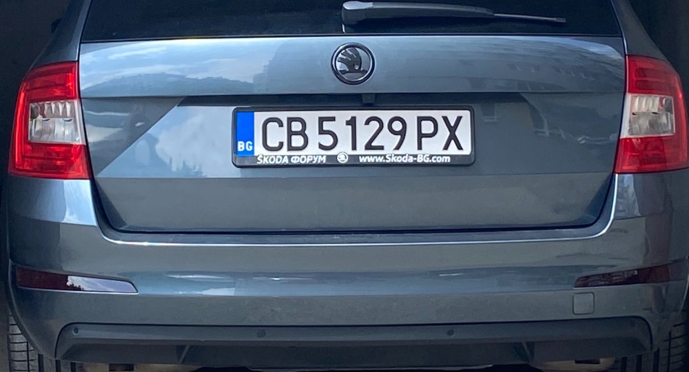

Още малко чарколя пристигнаха днес
Емблеми от Супершкода

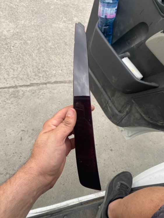

И черни светлоотразители пак оттам.Водят ги за Монте Карло версия

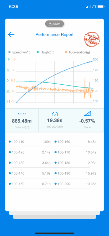

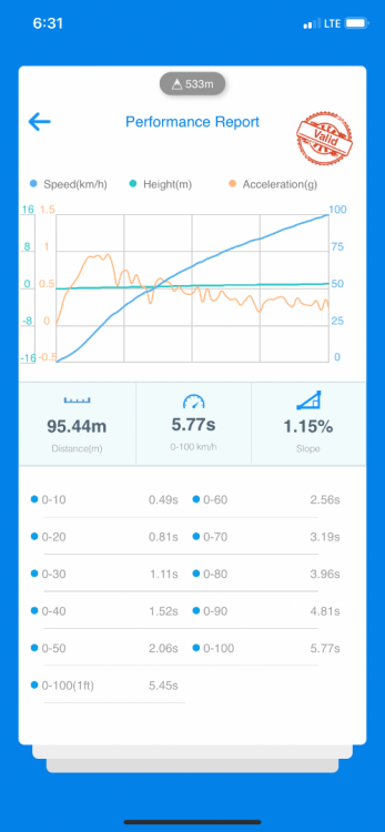

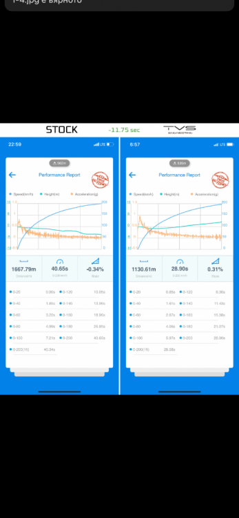

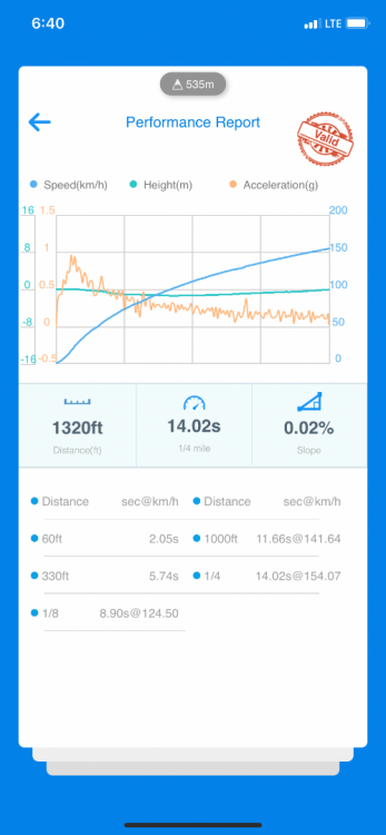

Доста добри резултати. Поздравления! Само 100-200 малко слабо ми се вижда. Как точно си ги замерил? На коя предавка и от колко км/ч почваш да ускоряваш?

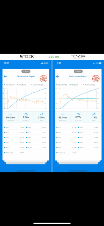

За по лесно и прегледно :)
100-200 е добре.Даже доста.Имайки в предвид,колата е 1600кг
Аз съм 130
Пълен резервоар
Две детски столчета
50кг инвертар в багажника.
И най важното,преди да съм я замерил на дино да знаем с точност данните.
Ако приемем че колата има 260 коня на мотор с 20% загуби заради 4х4 и ДСГ то на колела имаме 210-220 коня.
Или иначе казано за тия коне колата върви много
Нямам много избор за предавки.
Тръгвам на 3-та от 80 с цялата газ,и свършвам на 4-та на 6100-6200 оборота.
Времената според мен ще се подобрят след като пристигне и сложа интейка.
След 5500оборота колата почва да умалява.
След 6000 тъпче.Или не и стига въздух или и малее турбината.

Доволно подобрение спрямо сток! 20% загуби са доста, ама няма как с 4х4 и ДСГ. 0-100 под 6 определено е веселба. Нагоре явно килата си казват своето...
За 210-220 доста добре се мести наистина! Дето се вика - честито!
между 16 и 20% ги дават.
И в Двата случая на колелата стигат между 210 и 220 коня.
Квот такова дет се вика.
Нека мине време,да видим как ще седят нещата със тия еконорми,технически прегледи и всички глупости и ще мислим нататък
Ако може някое видео с поне 60 кадъра/сек, да видим как се справя кутията, че ми е интересно. Иначе със сигурност е станала доста приятна кола и ще оставя много хора в сериозен размисъл какво беше това ... :D
Честито! Идеална е колата! Ся, че 100-200 може да бъде и по-добро, пá може и да може :) Независимо от данните - коне/секунди, най-важното е субективно да си те кефи вървежът след ъпгрейдите, като се съпостави със стоковото й състояние :) Сподели дали ще усетиш разлика във високите след интейка :) Аз прогнозирам ок.1 секунда надолу само от интейка :) И още ок.1 от генерация, хипотетично.
Чакай рано е.Няма интейк още.Български пощи го доставят :D
Дават го че ще “добави”  некви коне… ама а да видим.
Трябва да се има в предвид,че тия времена са от едно даване на газ.Не съм избрал най добрите времена.Излезнах,дадох цялата газ и квот показа драгито тва е
Имайки предвид слоп-а на 0-100 си мисля,че едни 0.4-0.5сек ще свали при равен участък.
При 100-200 според мен и сега ще свали още.Все още се забелязва подобрение в колата след всяко палене.

В Съдиево кат качих софта и след логовете направихме замерка с драгито у резултатите бяха с 0.2сек по добри от заводското ?
Оттогава насам колата прогресивно става по бърза.Ще замеря пак тия дни да видим кво ше каже джаджата

А гледайки снимките...май требе да потъмнеят стоповете отзад...
Трябва и време определено.Минал съм 700км.Предполагам че още едни 300-500 добре ще и дойдат.
На стоповете съм им замислил разни интересни неща.Чакам момчето дето ми прави фаровете да се освободи и ги действам

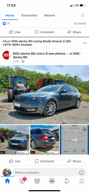

Тези господа и трактори ли тунинговат? :D
преди 15 минути, Vladi_a написа:
Да между другото. Не се шегувам. По-скоро комбайни.
Яки снимки! Пълен аграр (във веселия смисъл, нали!).
Между другото, всичко, що е двигател, може да се тунингова и "доработи" в някоя насока :)

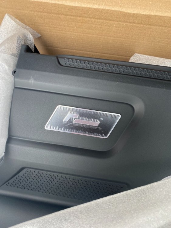

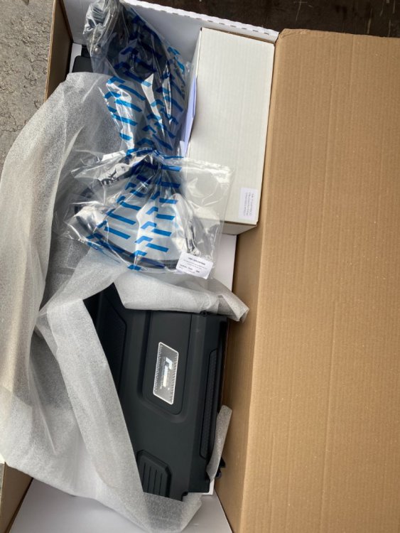

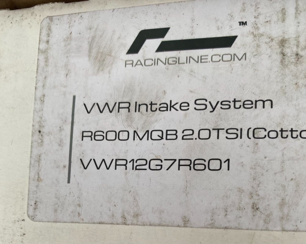

Най обичам сутрин рано да получавам ей такива известия …….
И кат отида в пощата да има това :)
