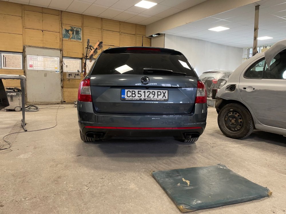

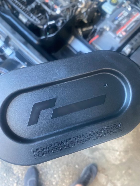

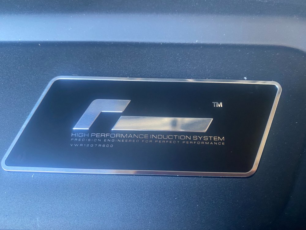

Баси, как яко са стикеросали планката с надписа! :)
Това е защитно фолио

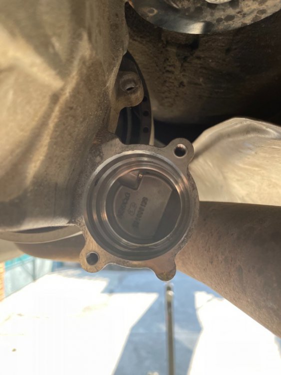

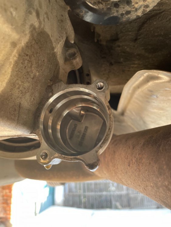

APR 1.8T & 2.0T Turbo Muffler Delete

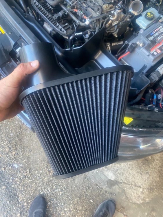

Racingline Performance R600 Silicone Intake Pipe EA888 Gen3
Racingline Performance R600 Intake System

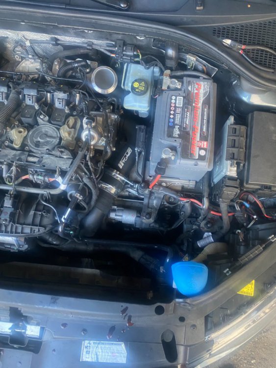

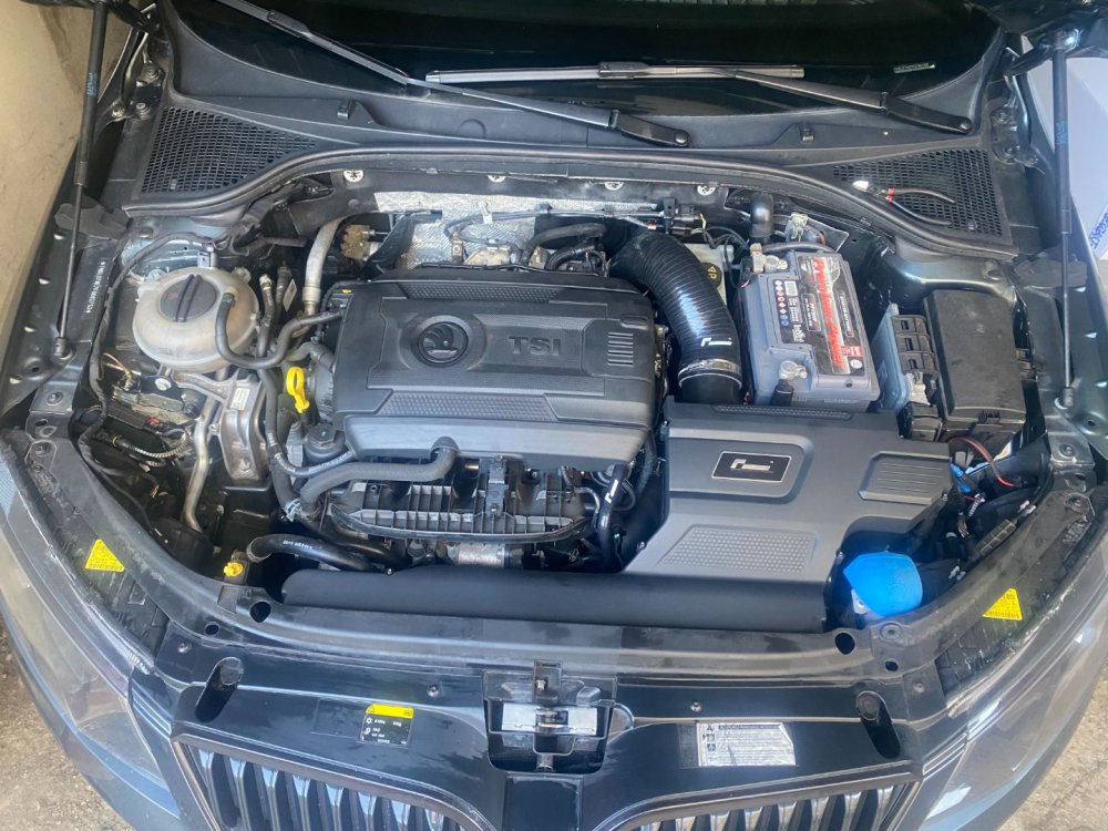

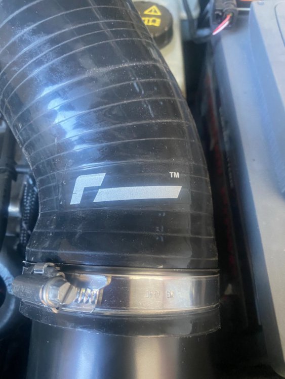

Най накрая двигателния отсег ми харесва.Всичко е мега подредено и красиво.
И най важното.Най накрая започна да звучи добре :D
Редактирано от audirulzz
? Баси якото! Много добре си подредил под капака! Изглежда перфектно!
Красота! Има ли вече впечатления при шофирането или не си тествал още? ?
Има.Дойде и много сила.Като по скоро е съвкупност от интейка и тръболяците.
Чува се през целия оборотомер как смуче въздух.Калапана за изпускане на налягането и той сттана доста шумен.
Общо взето мега доволен.
100км градско само газ и спирачка за да слушам :D

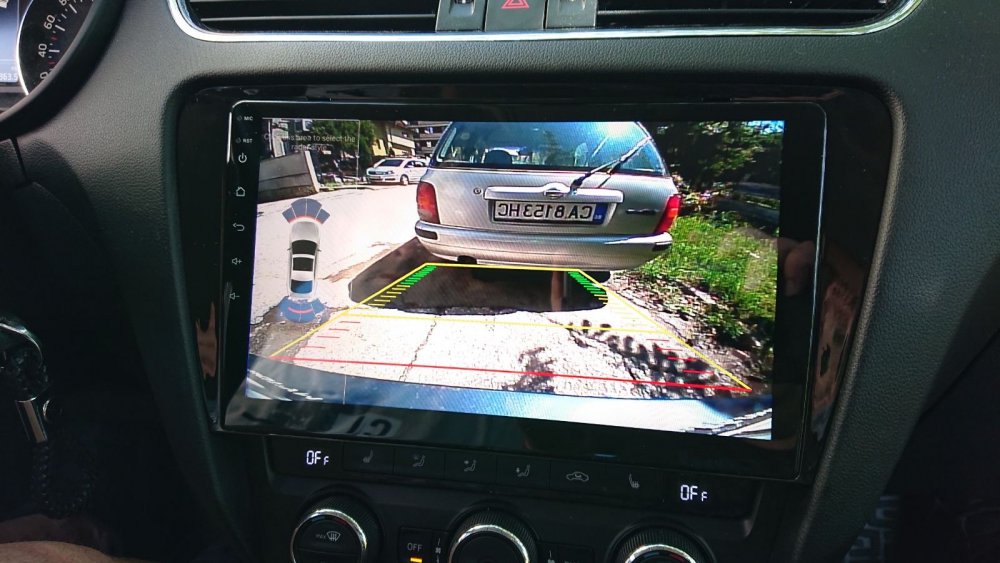

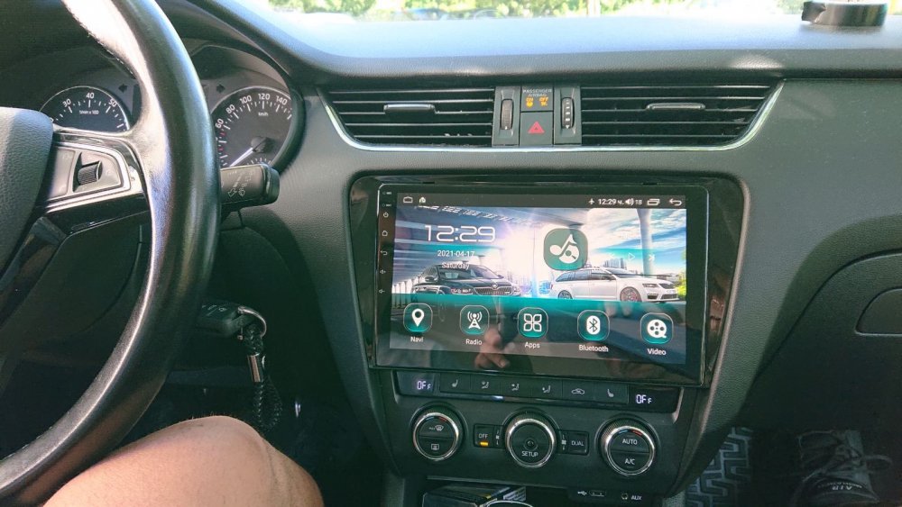

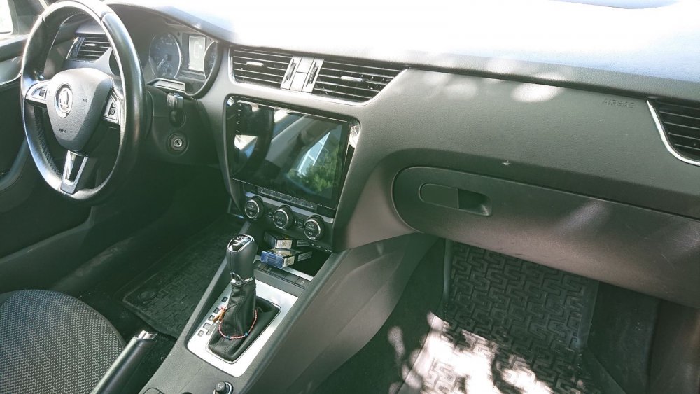

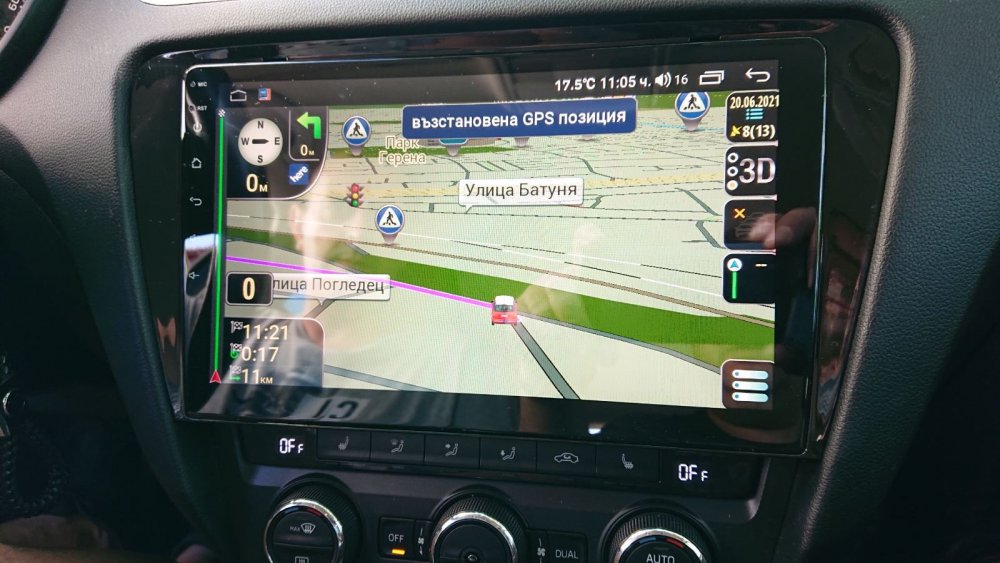

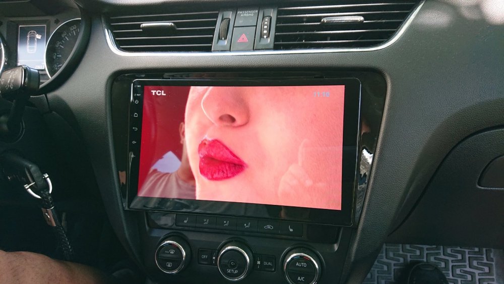

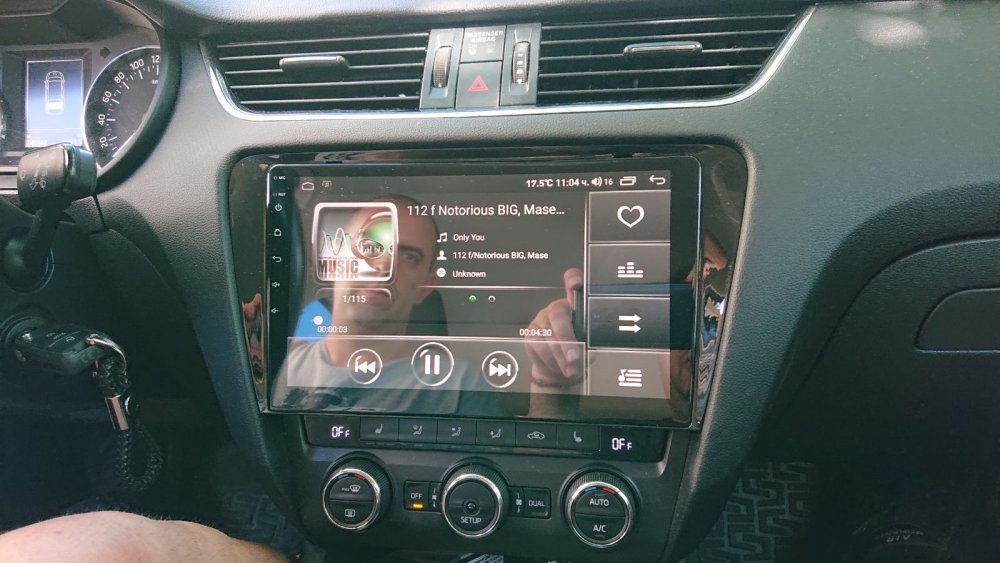

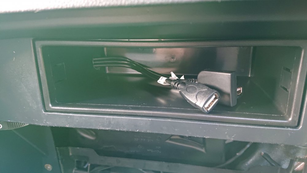

Вчера назря момента да махна грозния амундсен и да сложа тАлАвизор със следните характеристики
Андроид 10.
CAPACTIVE 1280x720 QLED (Quantum Dot Light Emitting Diodes) Screen with 2.5D arc glasses
CPU: UIS7862 Octa-Core 1.8Ghz.
4G SAMSUNG LPDDR4 RAM Memory
Built In 64GB Inand Flash
Support QLED LCD Screen
Support 4G SIM Card
Built-in Wireless CARPLAY
Mirror Link for Android Mobile+iPhone
1080P HD Video
Picture in Picture Function
Built-In WiFi Module
Amplify IC TDA7851
Radio IC NXP6686
Max External Memory HDD - 500 GB
От поръчката,до монтажа,всички се случи благодарение на Жоржиньо.Перфектна работа и отношение :)
Застана супер добре.Всички функционалности си бачкат както преди.

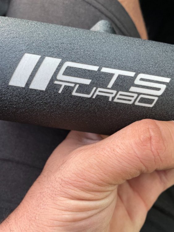

Продължаваме да се “ковем” за следващата стъпка

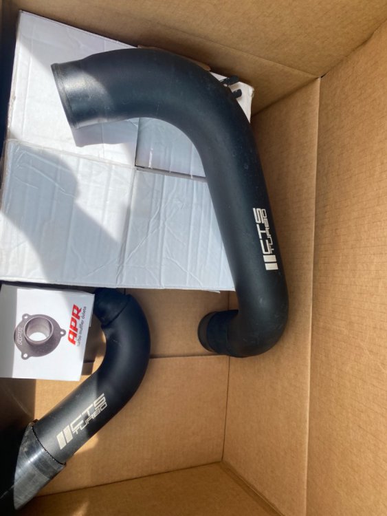

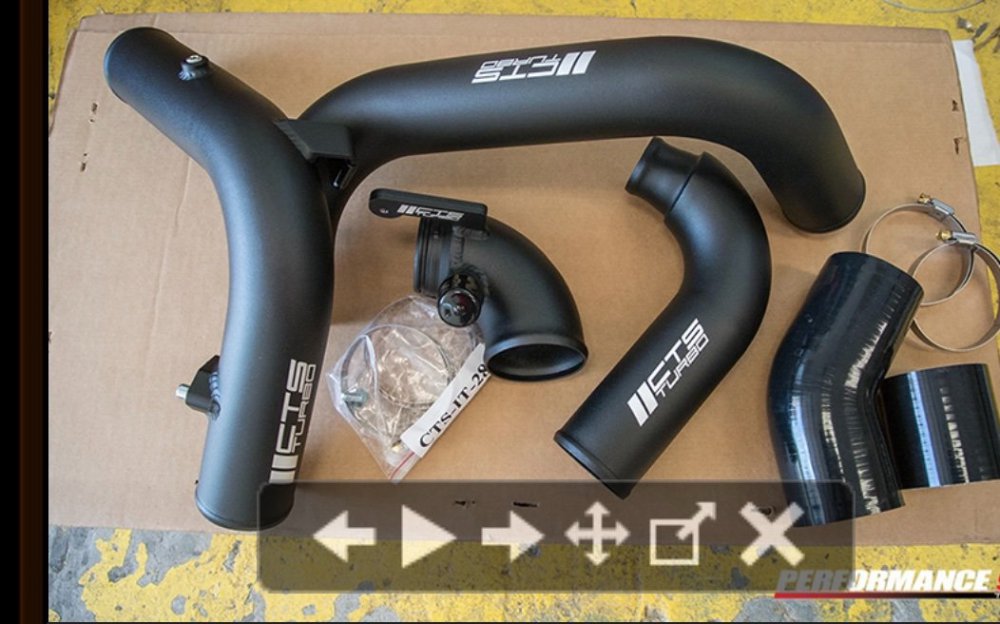

CTS Turbo Throttle Pipe

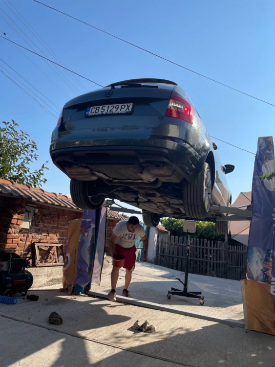

Поредната санитарна неделя ?

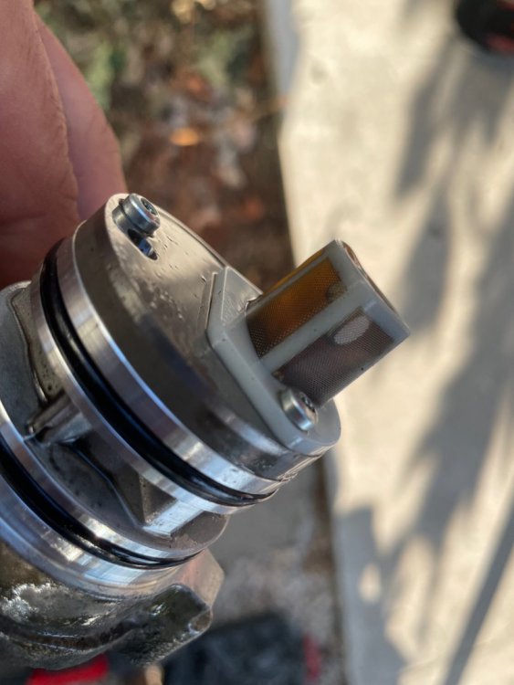

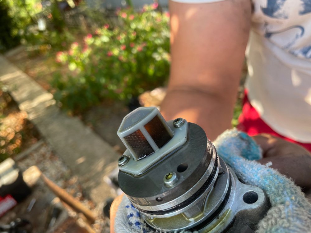

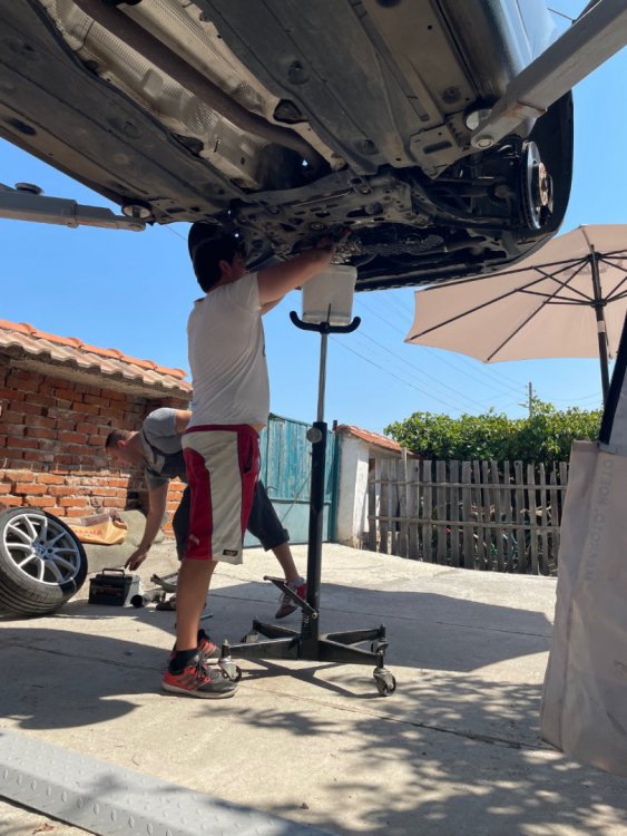

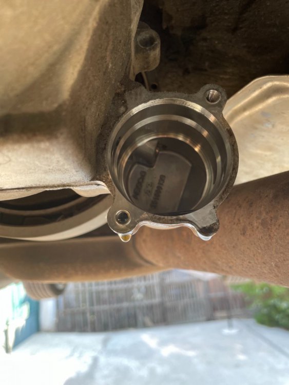

Смяна масло дифове/халдекс/кутия.

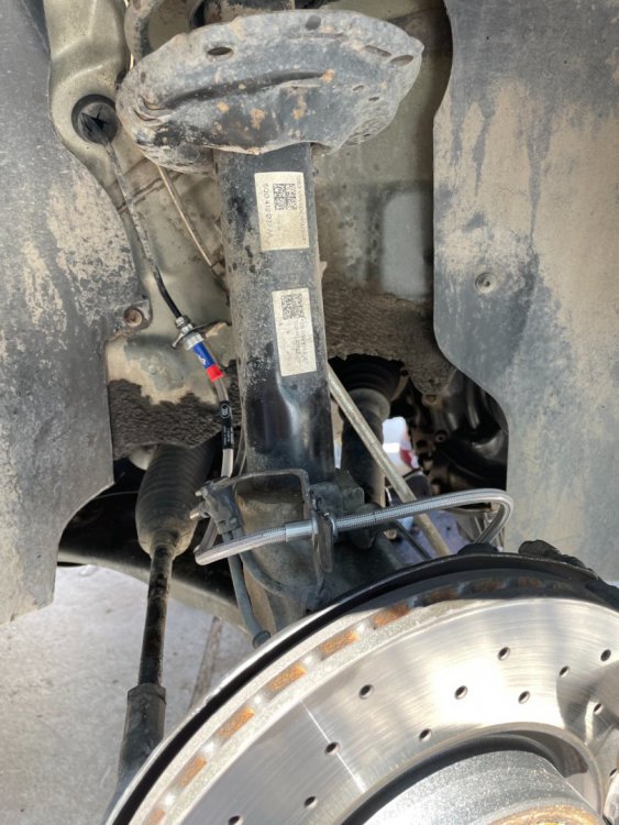

Някоя друга гарнитура,спирачни маркучи и спирачна течност.
Помпата и маслата на задния диф и халдекс бяха в близко до перфектно състояние,чак и тримата не повярвахме.
Положението отпред не беше много розово.Мръсно и старо масло.
И като за финал хакера (Тошко) адаптира всико квото може и наля последния възможен софт на халдекса.

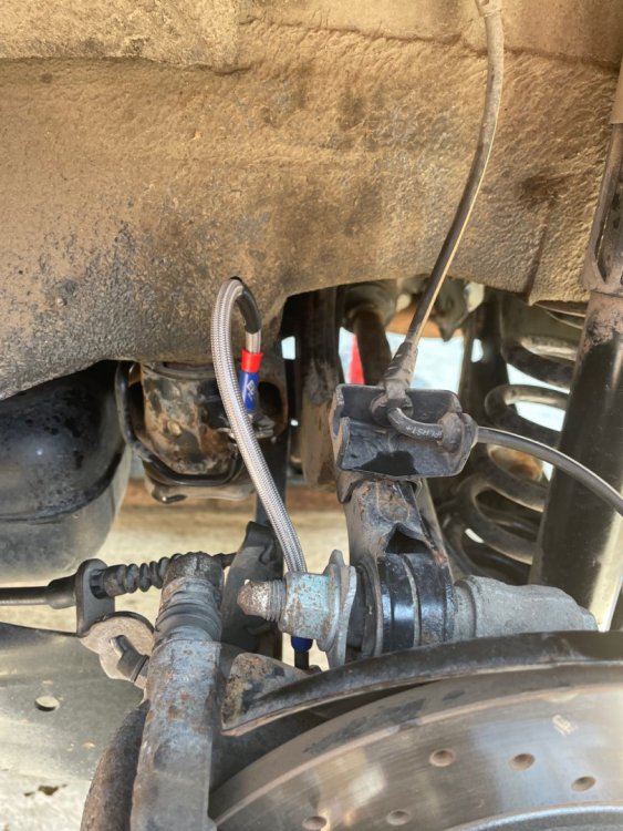

Сега за резултата,незная дали си внушавам,но колата определено върви по леко и мазно,а ефекта от новите спирачни маркучи с метална оплетка и новата спирачна течност е убийствена.В момента в който набиеш кучките,имам усещането че ще се обърне по таван тоа кръпел

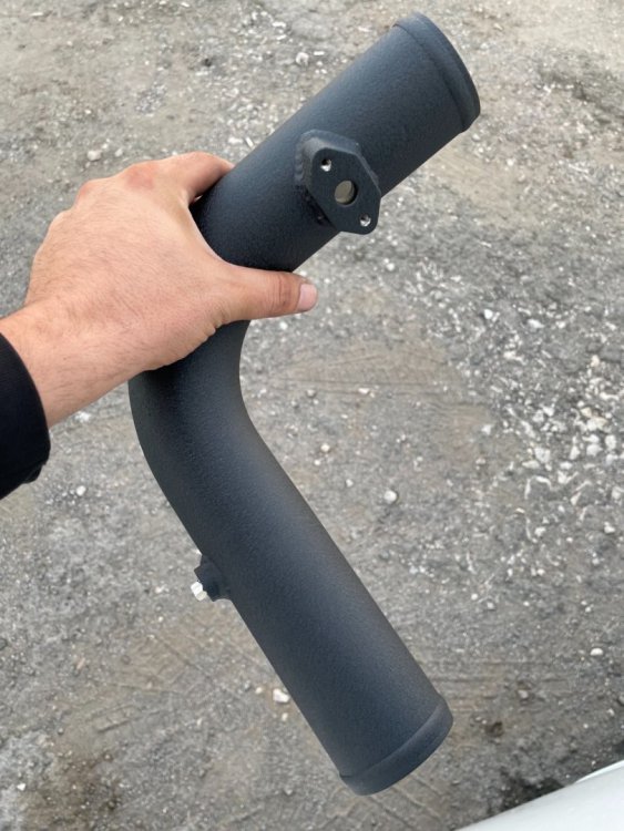

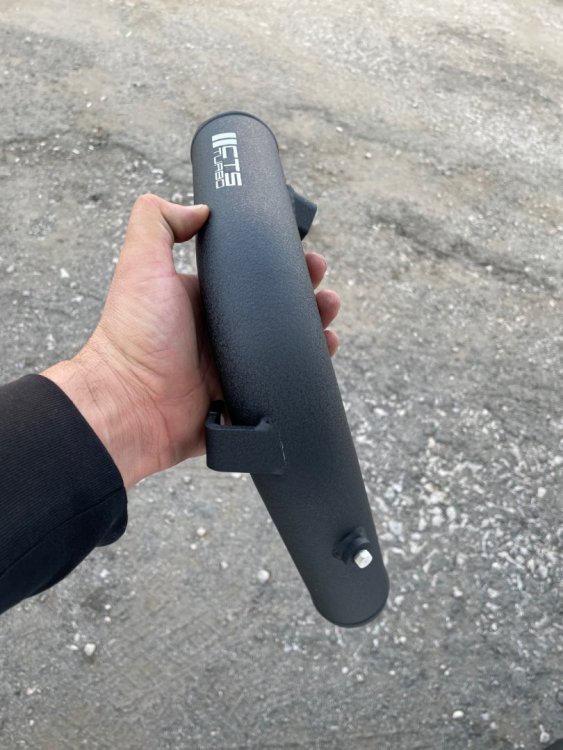

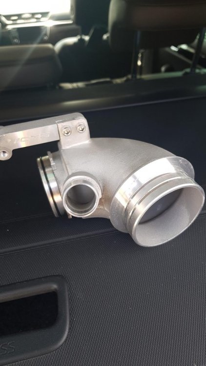

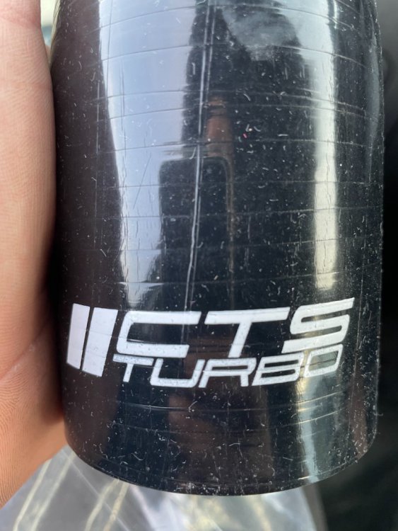

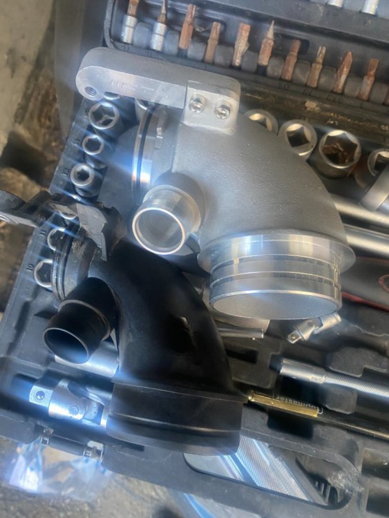

Голяма красота! Имаш ли снимки и от друг ъгъл? Каква е разликата в този пайп на ЦТС спрямо стоковия?
Яката снимка!
Има ли разлика в спирането с новите маркучи?
Преди 15 часа, SKODA 105 RS написа:

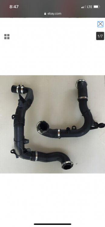

Най общо казано цялата тръба върви на 2.5инча или иначе казано 63мм.Няма я и сгъвката в средата.
В комплект с другата тръба трябва да доведат до по добър тротъл респонс,и някой друг кон отгоре ( за последното не вярвам)
Но само заради респонса и премахването на ОЕМ рестрикцийте по тръбите си заслужава.
Отделно тротъл пайпа има опция за воднометанол ако решиш в някъв момент.

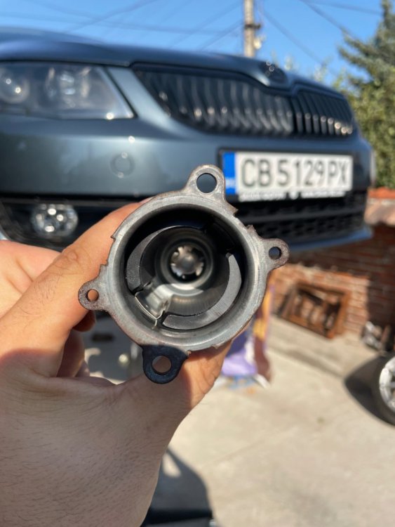

За сравнение.
Първата снимка е ОЕМ
Втората е CTS
Преди 12 часа, zloQQ написа:
Яката снимка!
Разликата е,че няма прилика ?
С ОЕМ маркучите,колкото повече натискаш педала,толкова повече спира колата и педала пропада.С тия маркучи натискаш,педала стой на едно ниво а колата спира зверски.
Няма го раздуването на гумения маркуч,което е отгромен плюс за мен

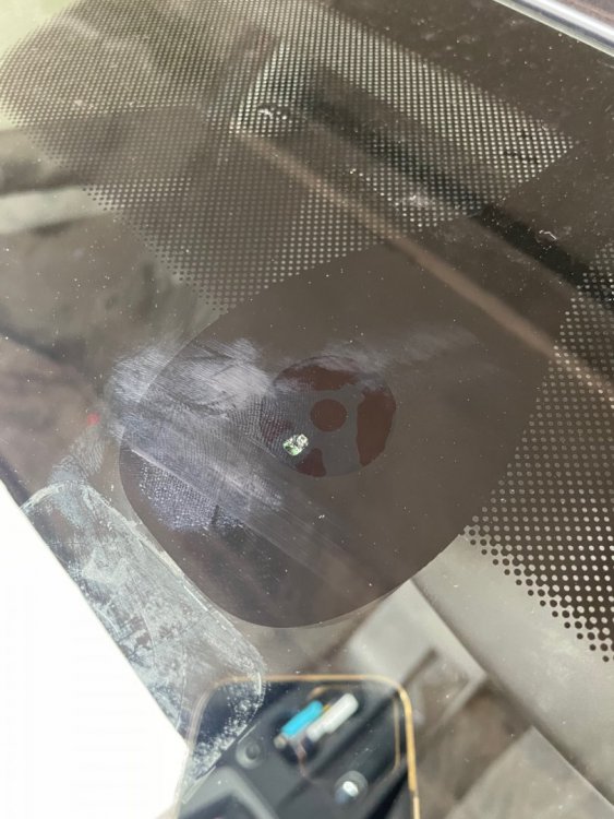

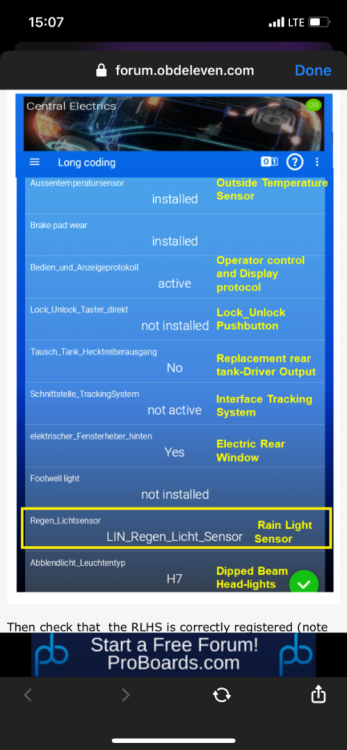

Rain Light sensor Retrofit.
Екстра която нямах и много ми липсваше.
Изключителни благодарности на @JORDITO и жокера му за хардуерния съпорт и на @todor87,  за софтуерния.
Използвах “алтернативен” кит тъй като ОЕМ боли много ?
Пълния комплект необходими чарколя
BGN 26.96  30% Off | Car interior front windshield Rain Sensor Humidity Light Sensor Auto Headlight Switch Button With Cable Wire Plug For Golf 7 MK7
https://a.aliexpress.com/_mtzYZ87
Като при мен се използва само датчика и ключа.Окабеляването го имах.

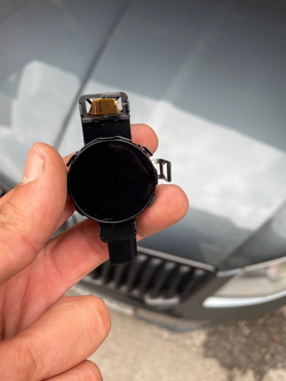

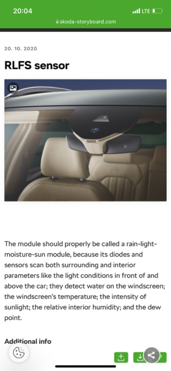

Разликата между humidity сензор и такъв който подържа светлина и дъжд.
Този в ръката ми е ОЕМ,този на колата китаец.

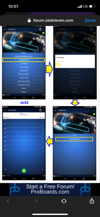

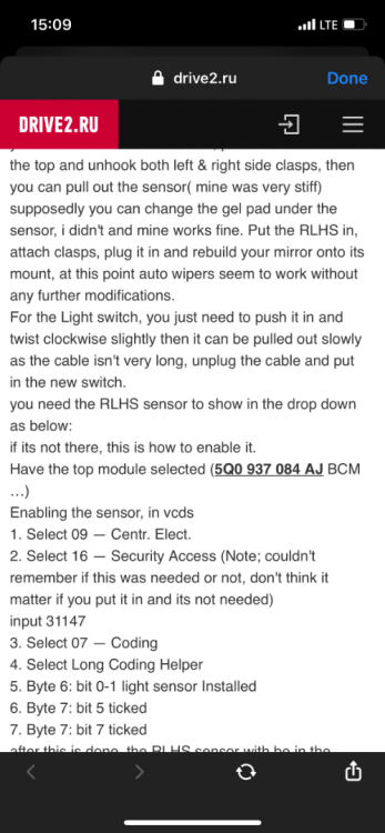

Кодировката е съвкупност от няколко стъпки.
Като съм приложил снимки на последователноста в която трябва да се извършат.
И като за финал,отметка в медията за инсталирани дневни светлини.
Отново огромни благодарности на
@JORDITOи @todor87
А тоя хюмидити сензор...верно ли мери влажност? И как се случва, след като е отвътре на джама? Или е сгрешено заглавието му просто...
преди 45 минути, zloQQ написа:
Тц.Баш така си се води.
И VCdS така си го чете.
В интерес на истината докато тествах фаровете,на студено стъкло като закрия сензора със топла ръка веднага “хваща” и пали и фаровете и чистачките.Намерили са му цаката.
Ясно!
Странно ми е, за чий хОй мери влажност в купето. Поне аз не схващам, ама не е изключено да пропускам нещо де.
Пробата със затъмняването я направи и със свалени джамове (дори малко отворени, не е нужно да са свалени изцяло). Като закриеш се зора, трябва да ги вдигне (при стъмване). Отделно, трябва да си ги вдига и при дъжд.
