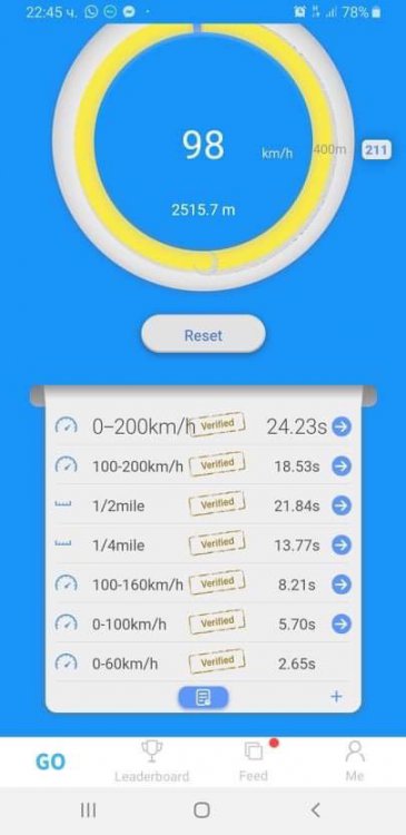

След интейк и чардж пайп колата свали 4.5сек 0-200
преди 51 минути, audirulzz написа:
Пфф, перфектни времена, евала! :)

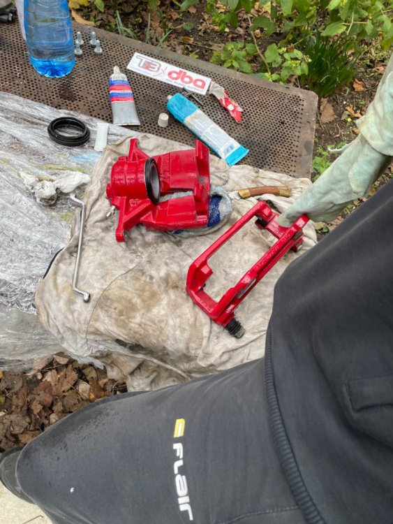

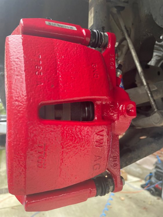

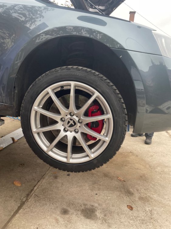

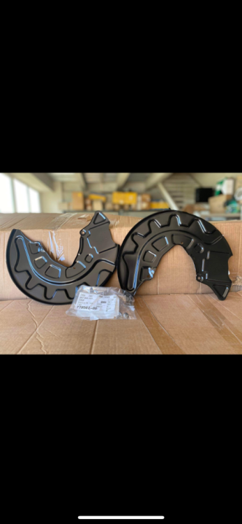

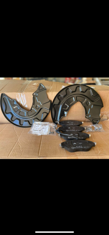

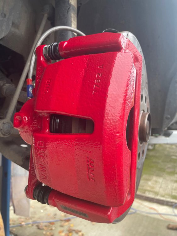

Предни спирачки от VRS
Ми….. чакаме :)

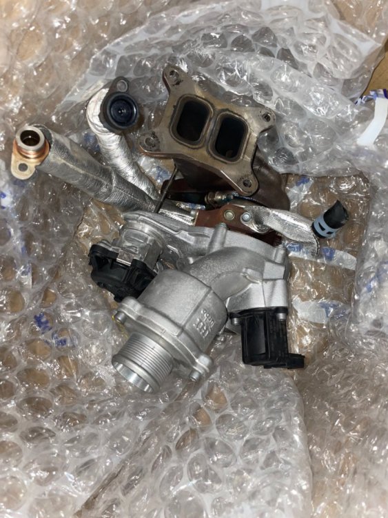

EFR или IS20 ?
преди 28 минути, Onewithforce написа:
EFR или IS20 ?
IS38 :)
Та това е.Хардуера е събран  [smilie=sarcastic.gif]

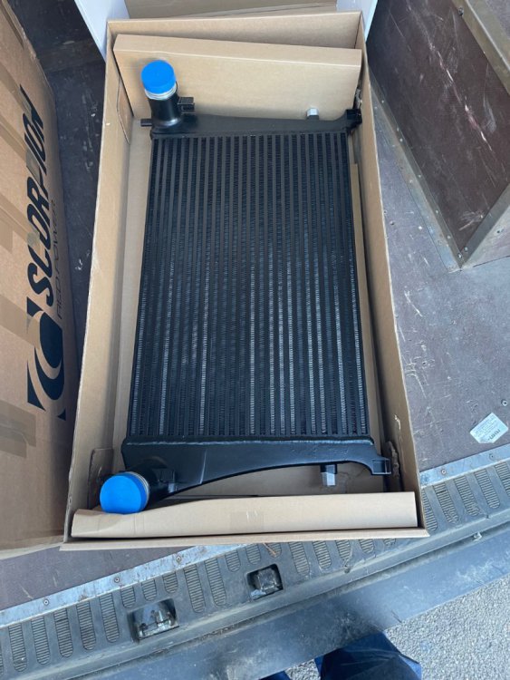

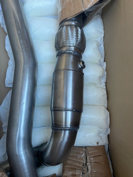

[b]Турбо - IS38[/b]

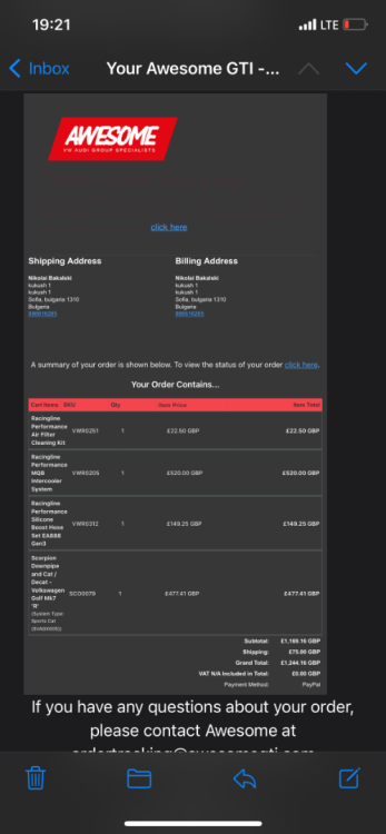

[b]Scorpion Downpipe and Cat 200 клетки[/b]
[b]Racingline Performance MQB Intercooler System[/b]

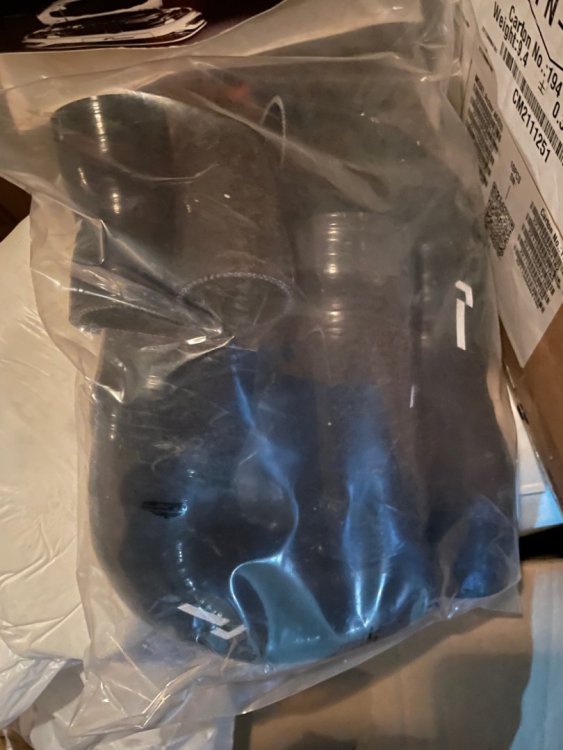

[b]Racingline Performance Silicone Boost Hose Set EA888 Gen3[/b]
Ще чакаме по топли дни да наредим хардуера и после софт.Искренно се надявам април да мога да давам газ

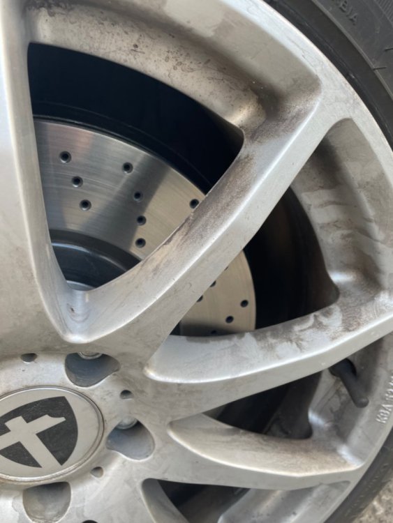

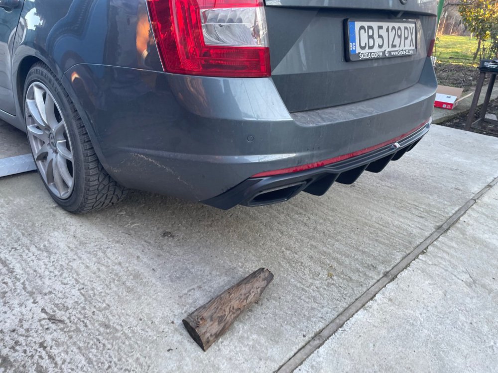

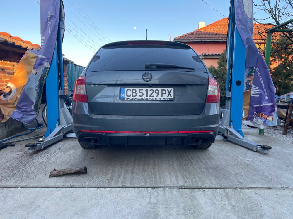

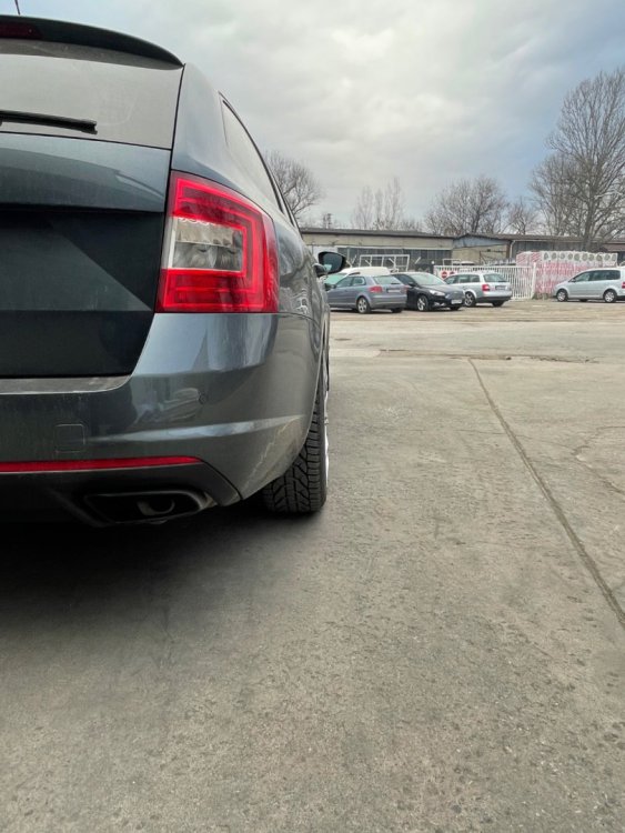

+15мм отзад
ЕТ 27
Застана брутално.Мисля и отпред да избухна пак с толкова
Добре е излязла. Може да понесе и 20мм отзад. Тези 15мм ги премести отпред :)
Поздрави за избора на фланци! Добре седи, но според мен трябва да се спази еднаква дебелина отпред и отзад, защото се променя следата и съответно поведението (маневреността) на автомобила. Това са си мои размисли и не задължавам никой с тях, но такива са моите виждания по въпросът с фланците.

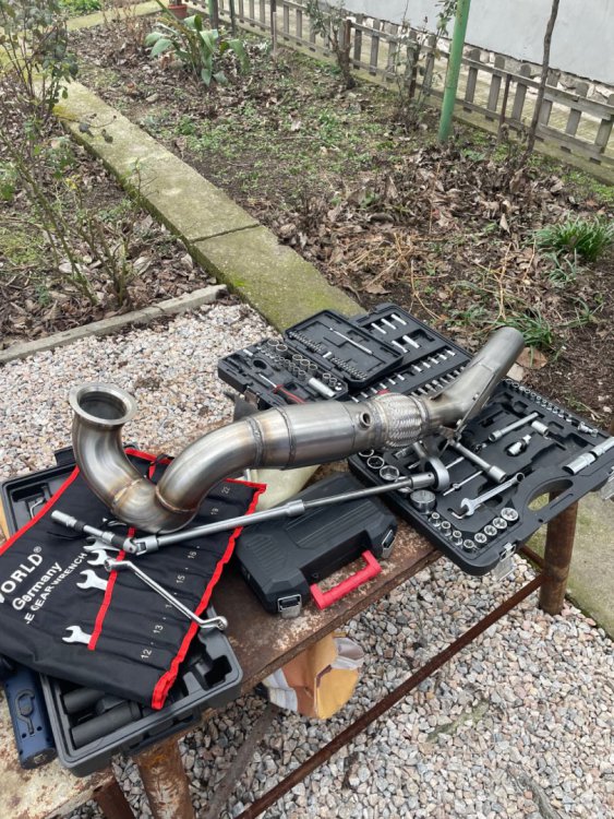

И по същество

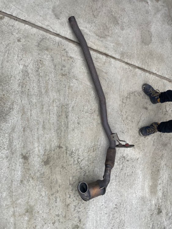

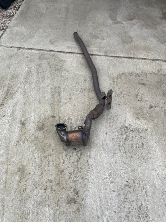

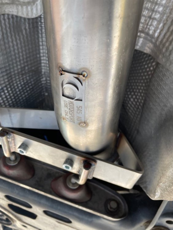

Сваляне на стоковия пайп с катализатор

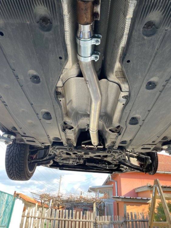

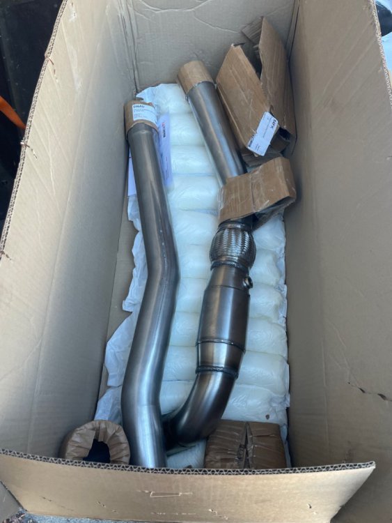

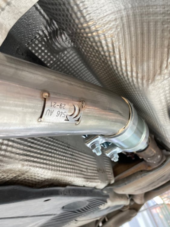

Замяна със Scorpion Downpipe and Cat 200 клетки - Volkswagen Golf Mk7 'R'
Типично в мой стил избрах пайп който завършва на 65мм външен диаметър,а стоковата генерация назад започва на 60мм външен диаметър.
Типично по български разните му батки дет се занимават с генераций не пожелаха да ми направят преходник,с думите “за 100лв нема се занимавам с теб”
Ми добре
В Русе се намериха едни пичове който свършиха перфектна работа за една трета от сумата.

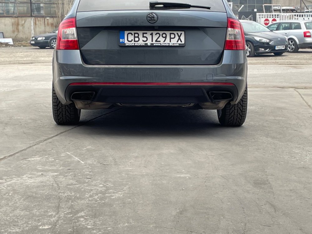

И понеже жабата видяла че подковават коня и тя вдигнала крак

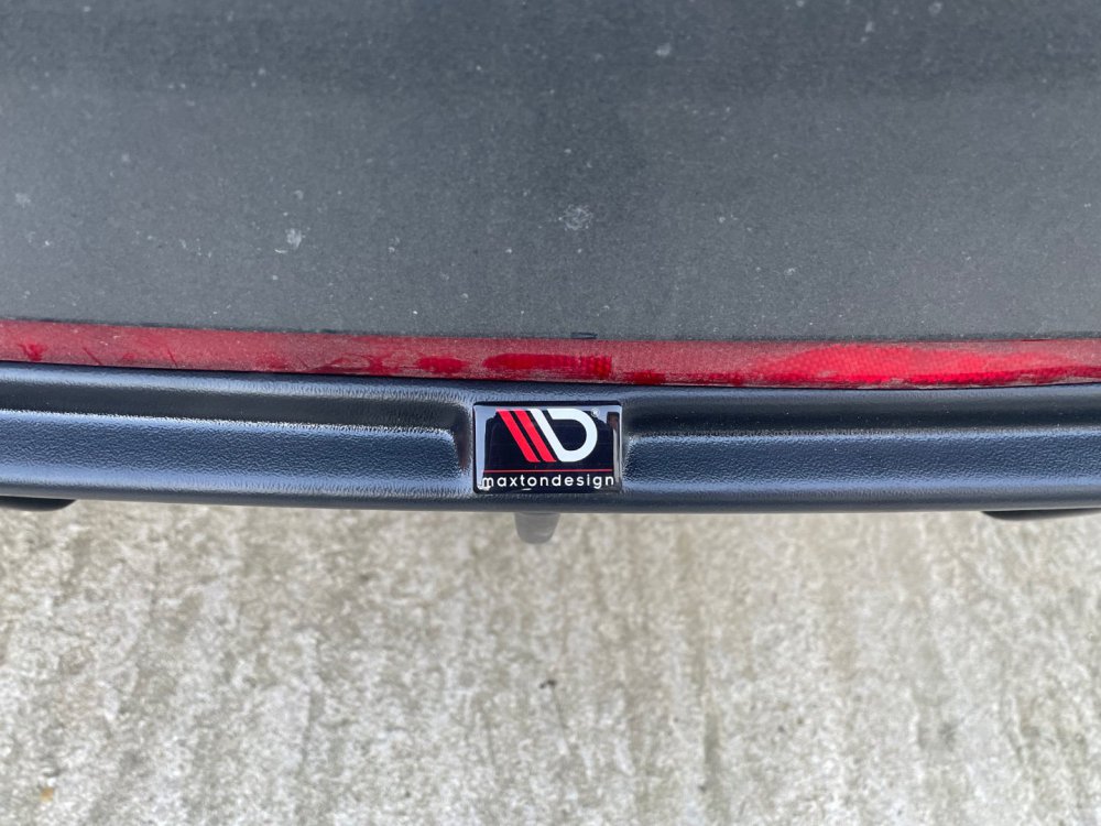

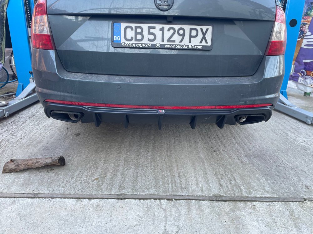

Макстън дизайн дифузор

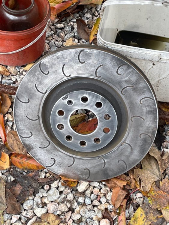

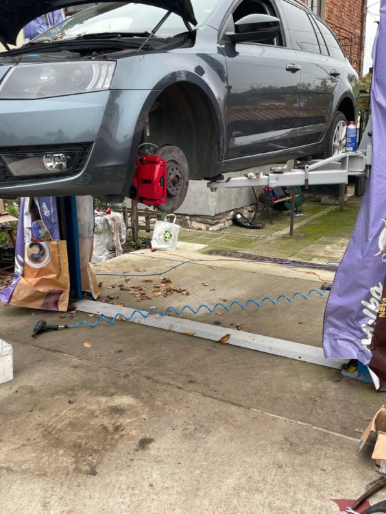

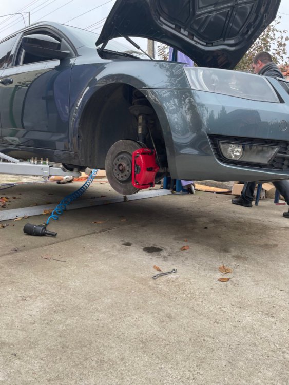

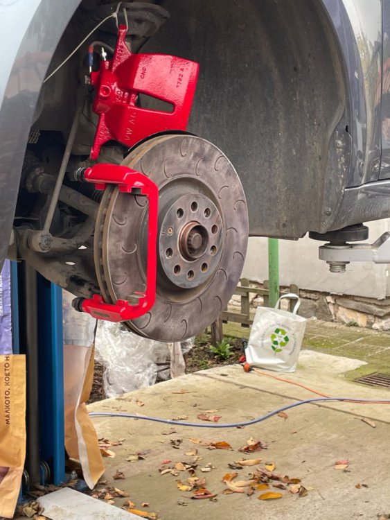

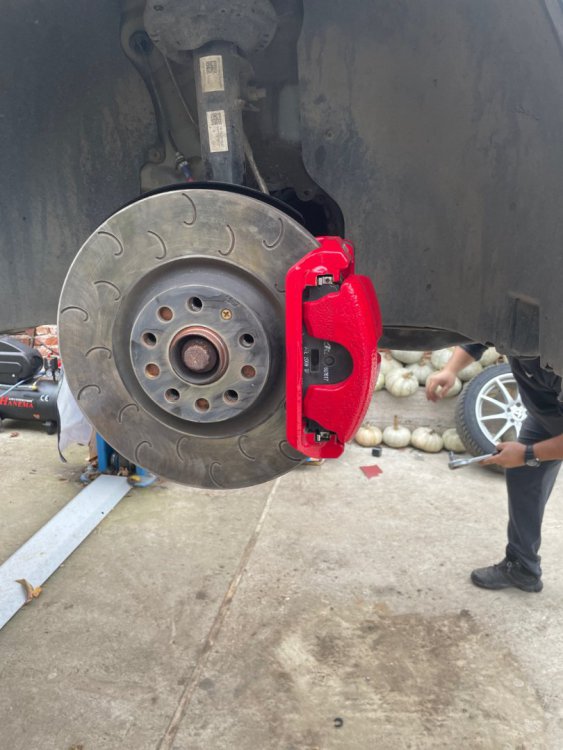

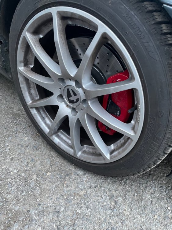

По принуда разкарах гегите ( тва са най отвратителните дискове с който съм карал )
със Брембо екстра със както казва Цеката - едни джиджани накладки - Порнооо
