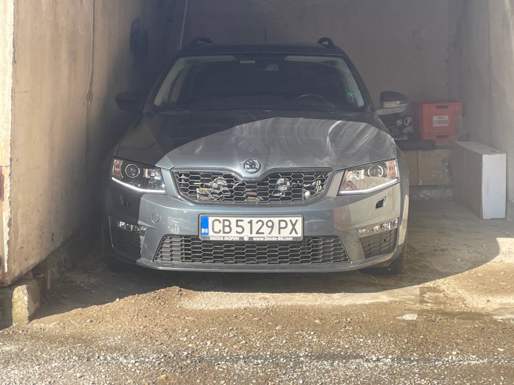

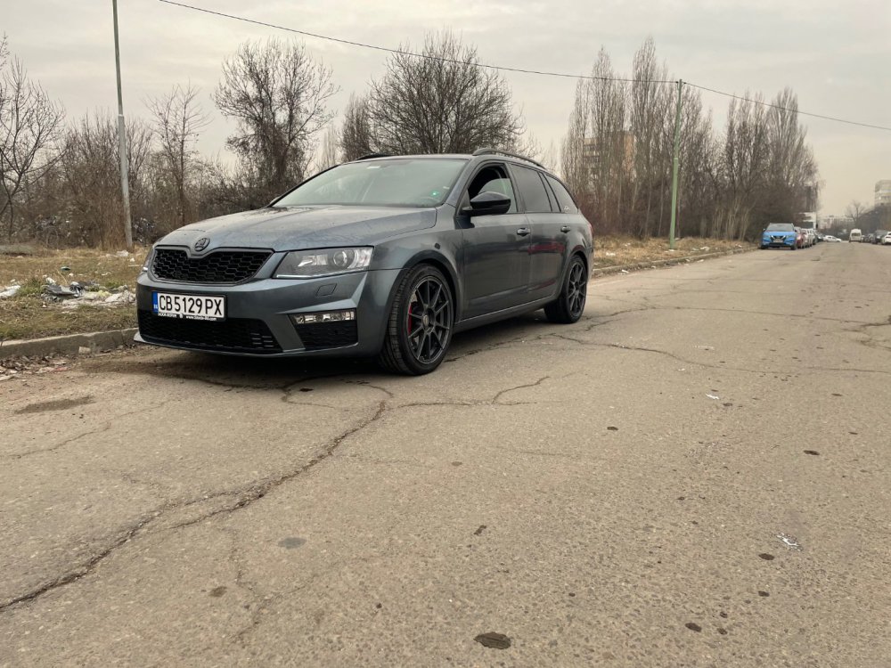

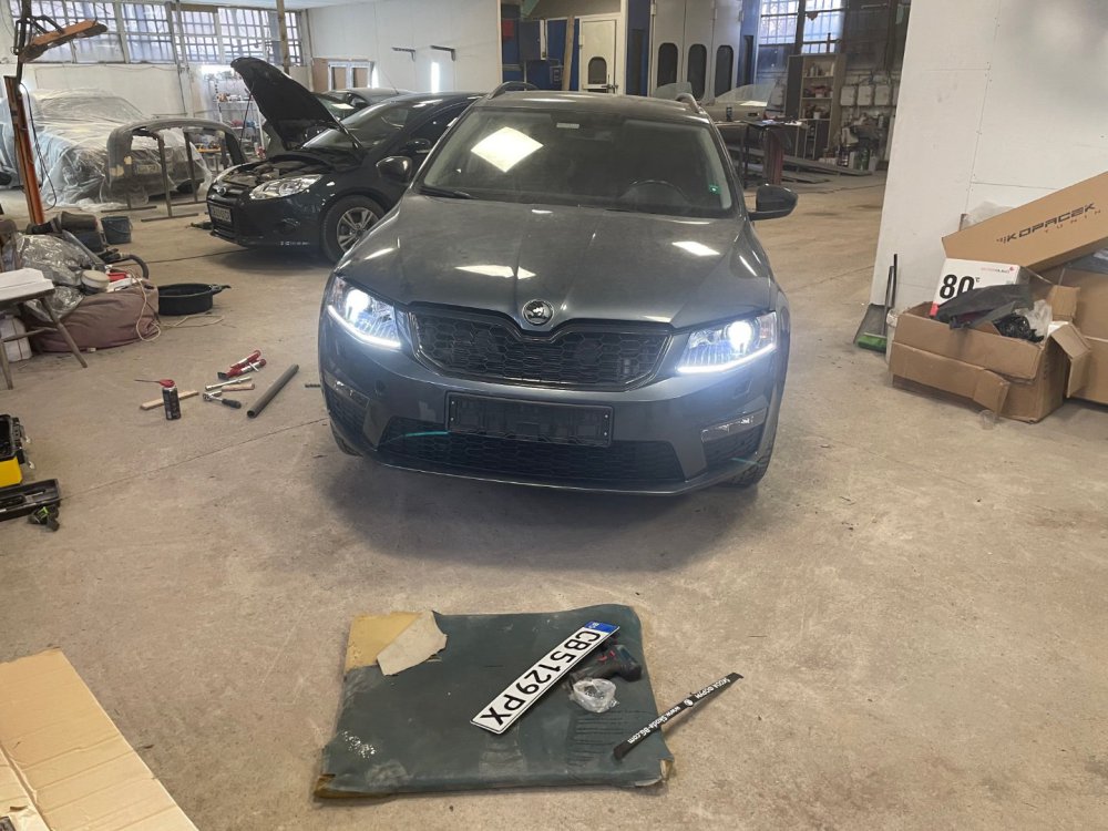

Още една глава от проекта е затворена.

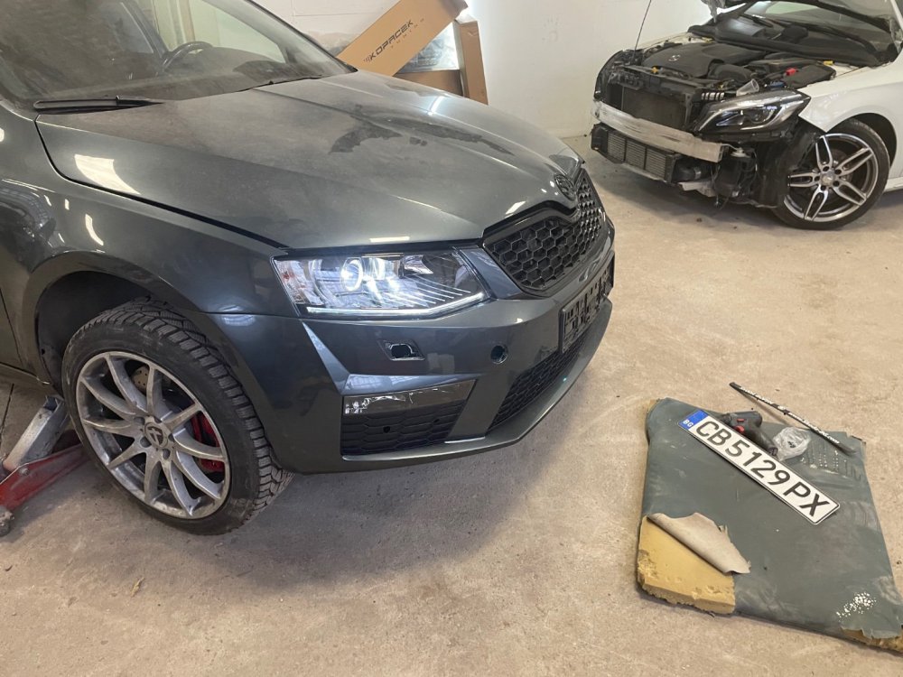

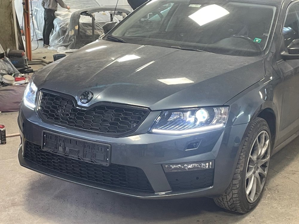

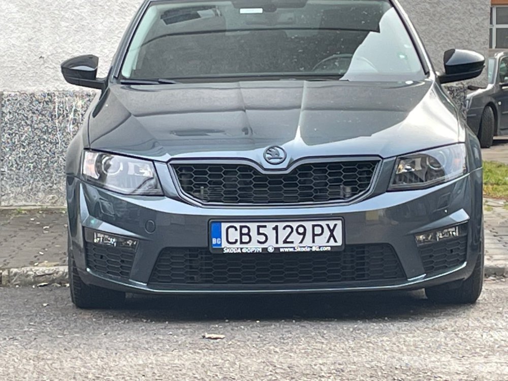

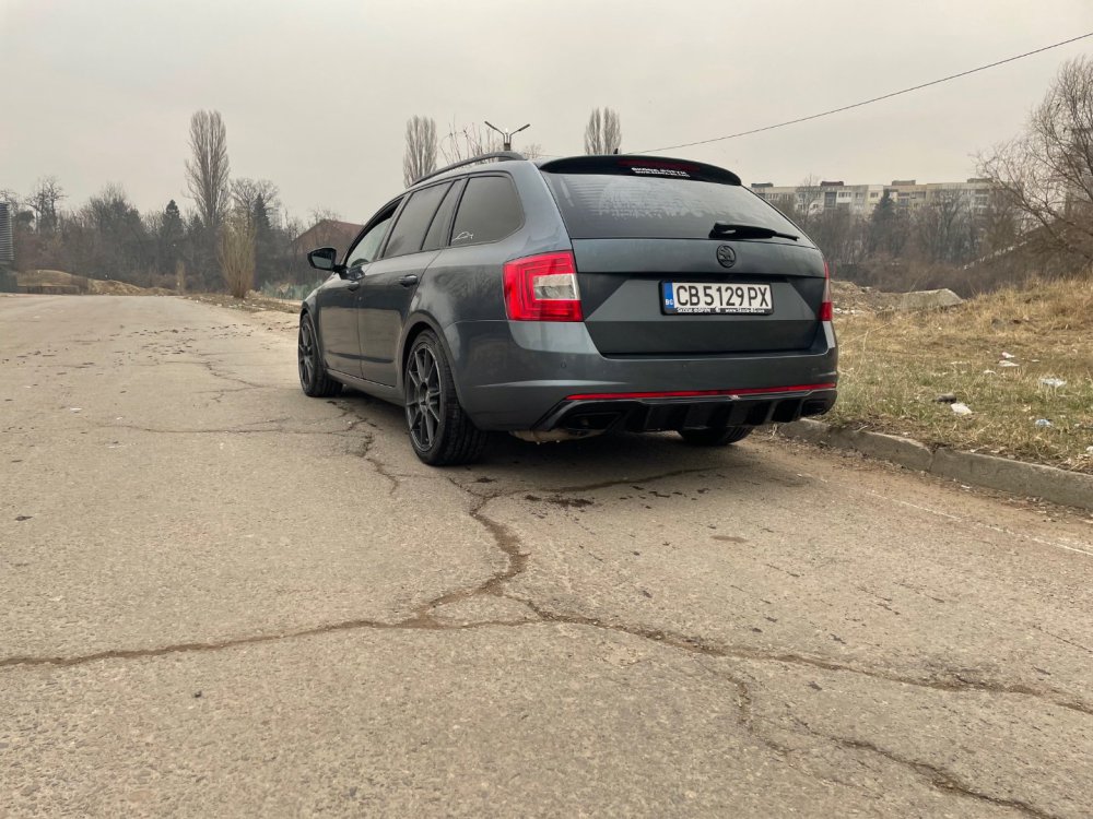

Понеже се бързам и давам зор,бояджията строши едната капачка,та тях в понеделник.

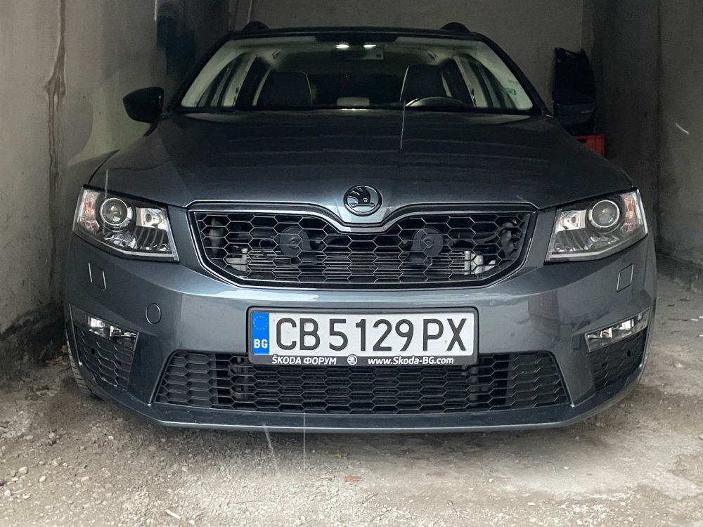

Сега вече спокойно мога да кажа,че външния вид на колата е това което исках и търсех като визия.
Накратко :
Броня от VRS със всички прилежащи решетки,халогени.
Решетка тип пчелна пита от супершкода
Чисто Нови фарове
Чудна е! А защо фаровете смени?
Първо щот ми беше мерак за такива
Второ на старите- десния му се строши реглажа.
Падна ниско пред колата да свети и беше смърт за каране.
Няма възможност за ремонтен комплект
Оооо, ама ти беше с рефлектори... Така вече има огромен смисъл. И като осветяване и като визия!

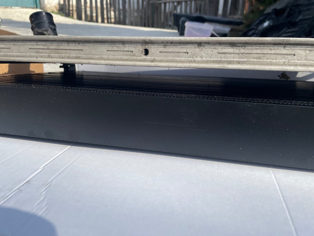

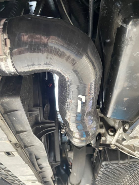

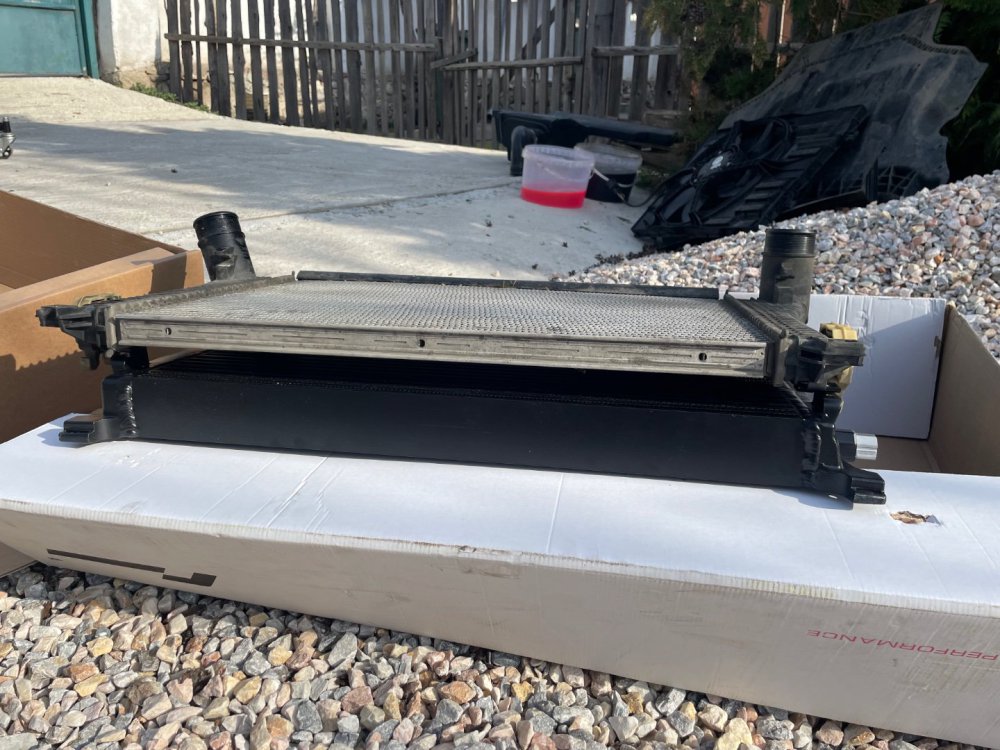

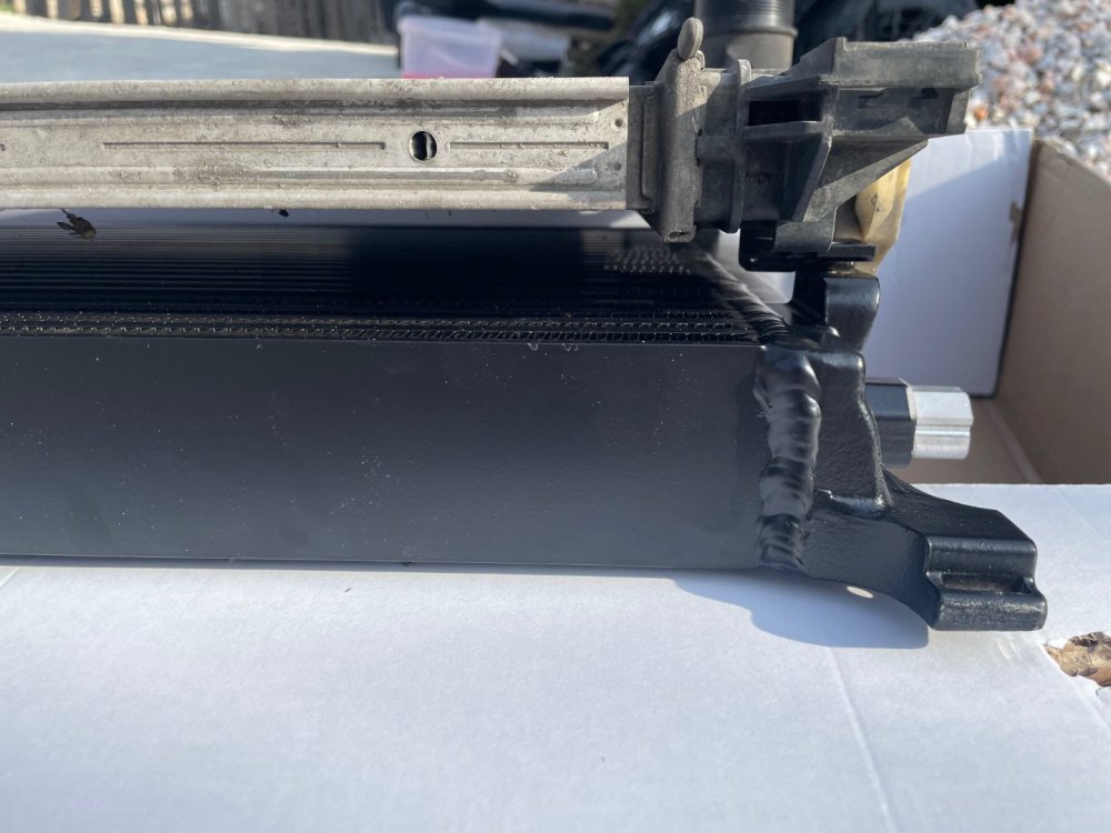

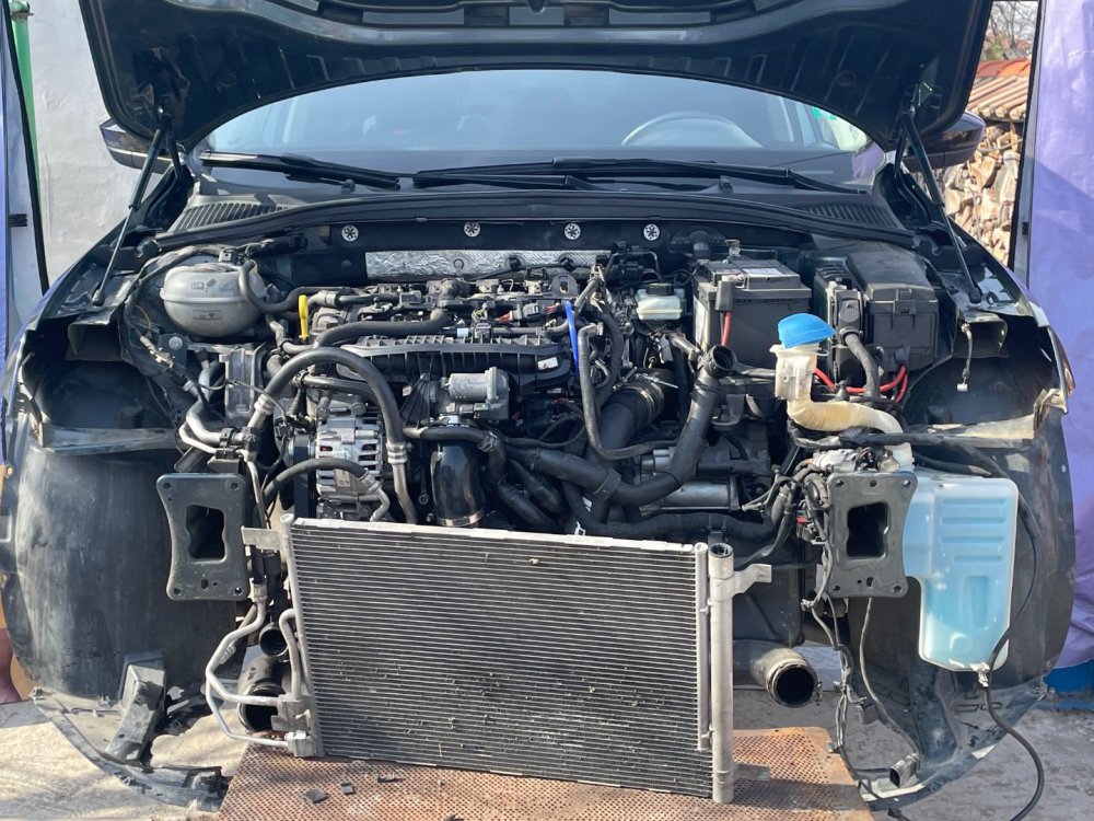

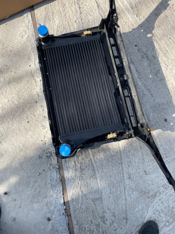

Монтаж на Интеркулер и силикон Рейсинглайн.
Бая рязане на маската трябва за да пасне
Разлика в дебелината
ОЕМ 30мм
Рейсинглайн 60мм
И след всичкото това рязане разглабяне,сглобяване…..
Това могло да прилича на кола :)
Зимата ще трябва да байпасираш кулера, че да не караш само на "смукач" ???
Браво, страхотна работа сте свършили за пореден път!
Няма да байпасирам нищо…. скоро идва време и на охлюва дет ше вее да пълни кулера :)

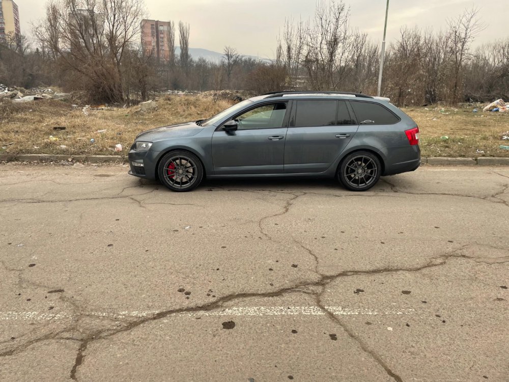

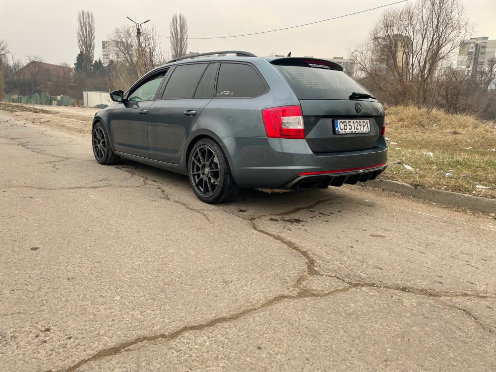

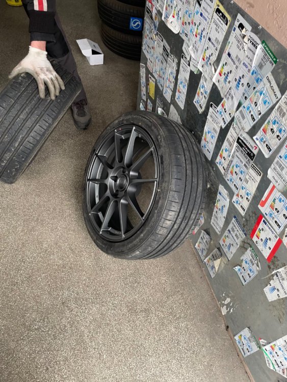

Поредна промяна за новия сезон :)

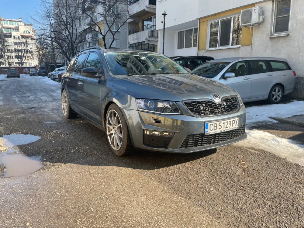

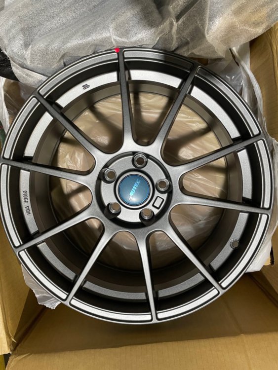

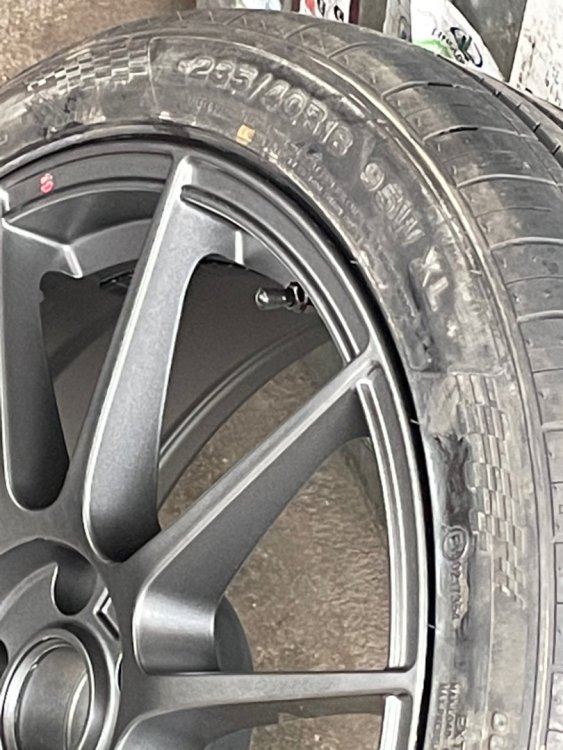

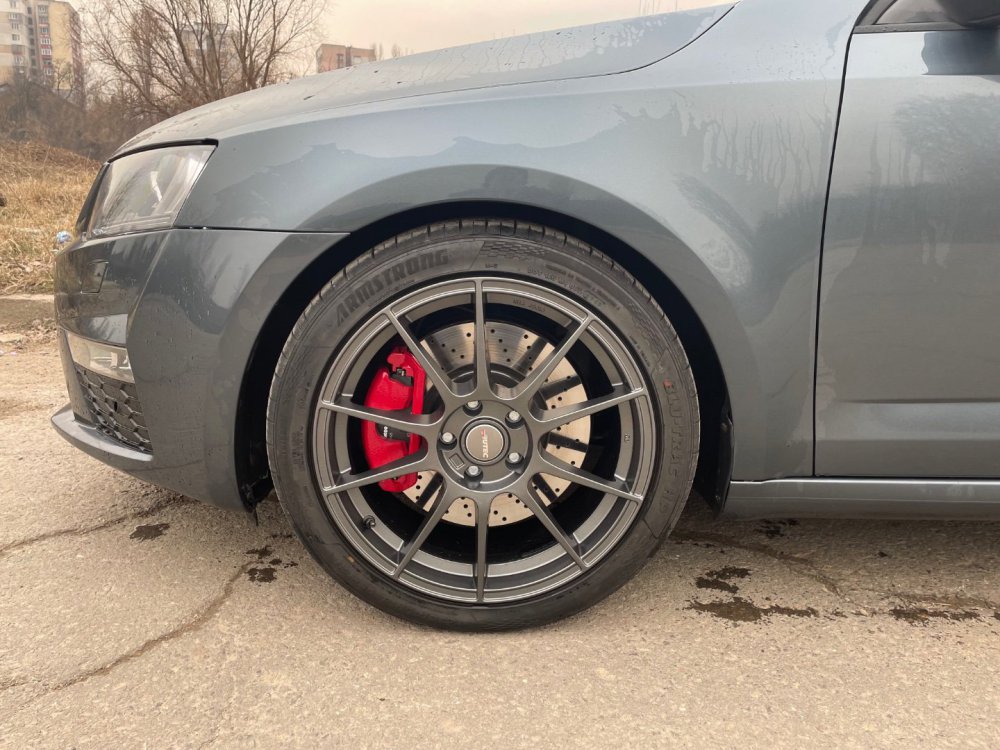

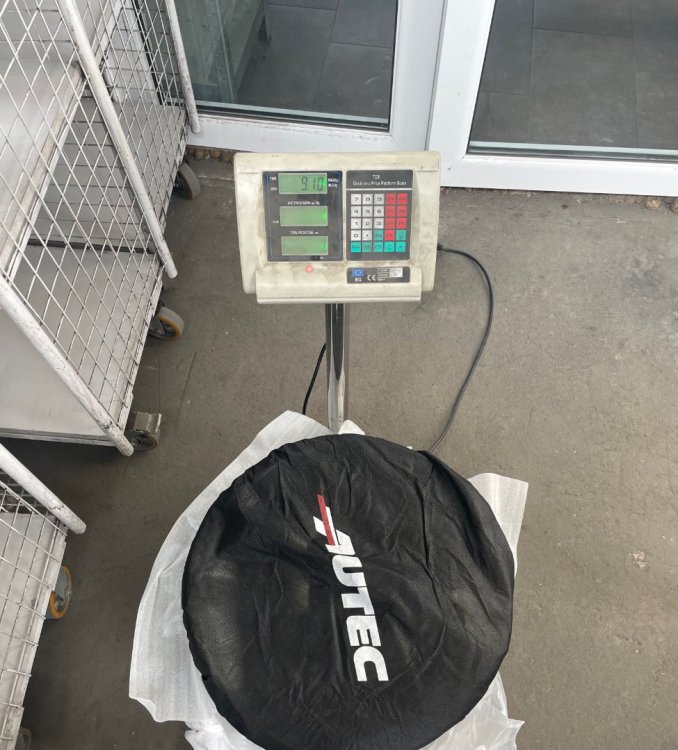

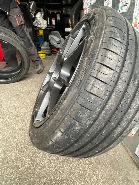

Autec Wizard gunmetal matt
8x18 ET35

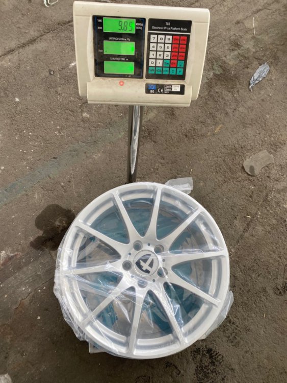

И сравнение на килограмите между старите и новите

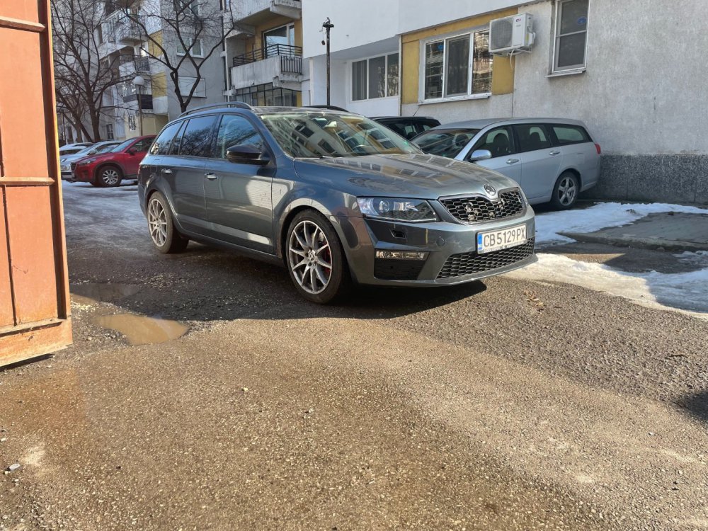

Жестока джанта! А и доста лека. Чакам да я видя на вагона :)
Редактирано от zloQQ
  • Одобрявам 5
Много добър избор на джанта. В еуратек има подобен цвят капачки за болтовете, ако искаш да допълниш визията.
Капачки неща.Болтовете се връзват перфектно с дисковете
Много добре седят джантурите. Поздравления за което. И аз бих оставил болтовете видими, някак разчупват допълнително визията.

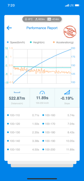

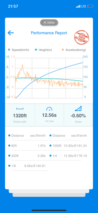

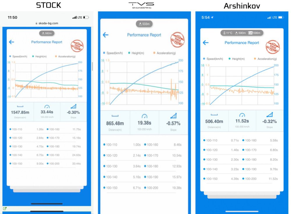

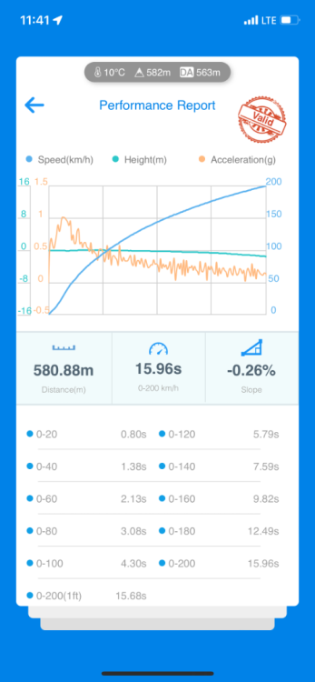

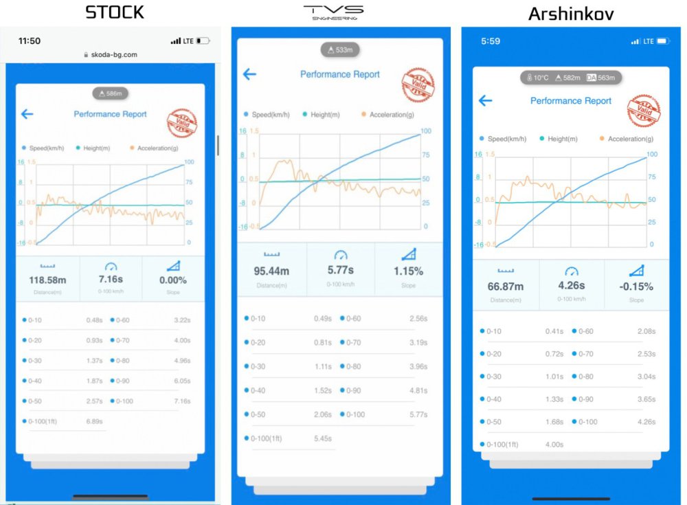

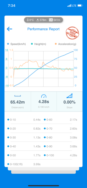

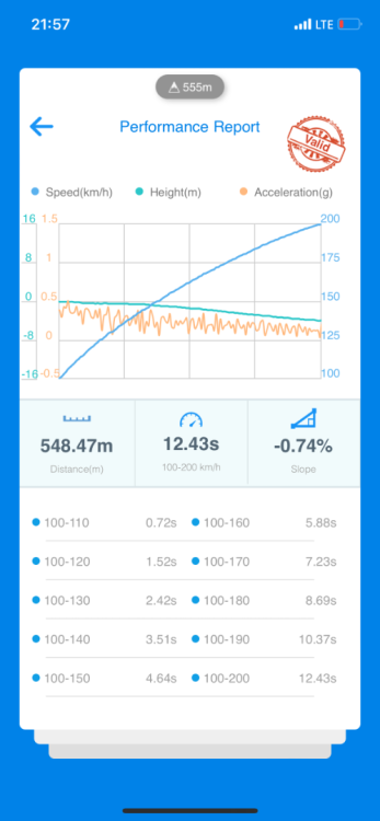

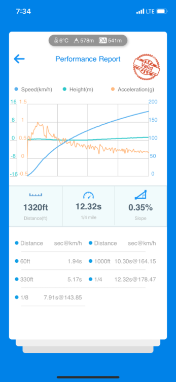

Турбо ИС38 с къстъм софт.
Супер сейфти
1.65 пик с 1.5 холд
Мапера каза че има мегдан за още 0.1-0.2
Колата има много сила.До 260 върви без задъхване
Времената са малко слаби,но има още малко дреболий за доизкусуряване.
Ще стане!!!!
Дет се вика…. Преспа и и дойде акъла в главата ?
С какъв бензин е това и предполагам има доста излишни неща в интериора? ?
95 пълен резервоар с две детски столчета.
Както се кара всеки ден.
Има още за изпипване в софта.
Търсим минимум половин секунда до 100
И минимум 1сек 100-200

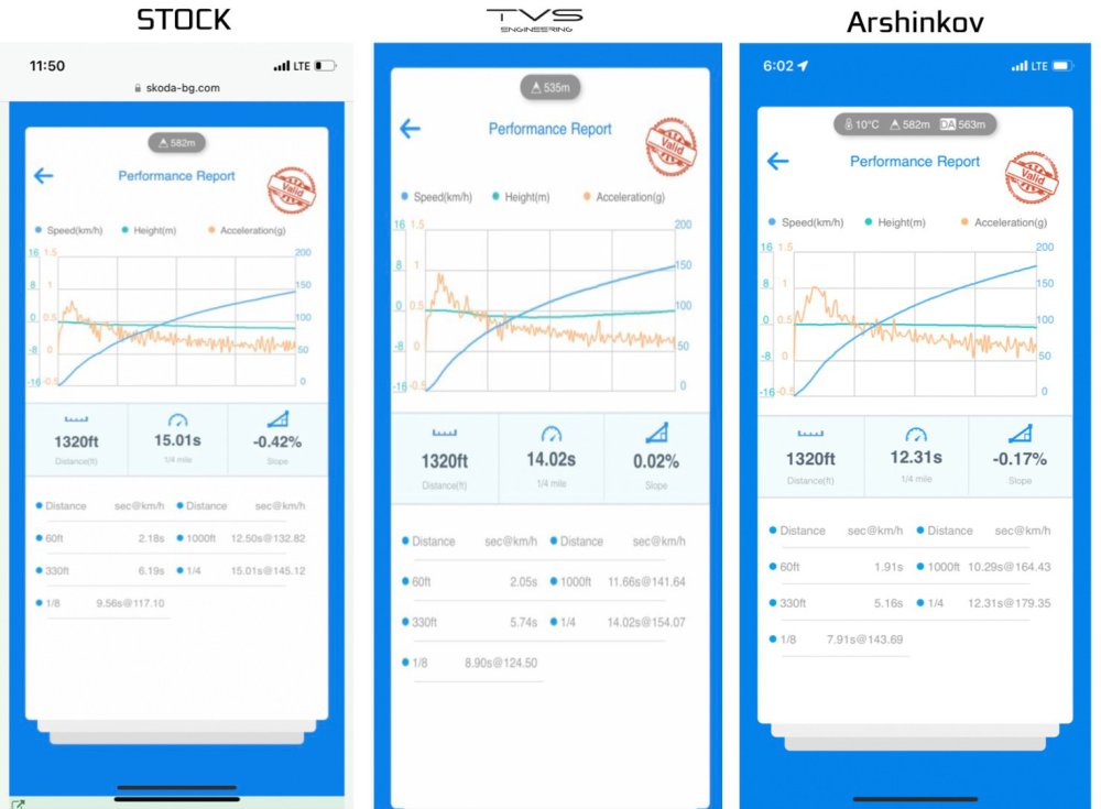

Бая фабрични и доста скъпи бегачки пляскаш с тези стойности. А ако свалиш с още половин секунда от 0 до 100 доста оцъклени очи ще има от светофар до светофар, гарнирано с нечленоразделно wtf. Браво за всичко постигнато по този уникален бегач.

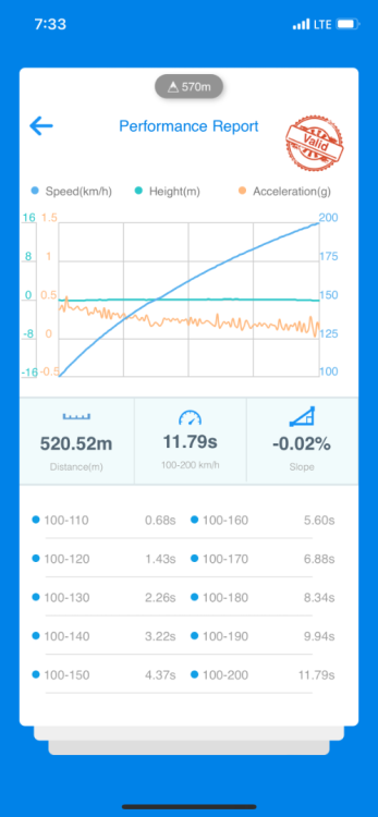

Полека лека напредваме с времената :)
Отново пълно бойно снаражение
За по малко от година….
от къде тръгнахме…..
през какво минахме…..
докъде стигнахме……
и всъщност дисциплината която най добре показва прогреса
Редактирано от audirulzz
Ба го тоя шкодовоз! Определено има голям прогрес! Т'ва ли е края...? ?
Тия неща край нямат :D
