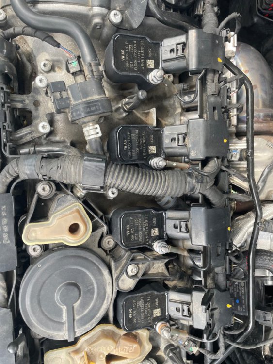

Бобини Audi RS3

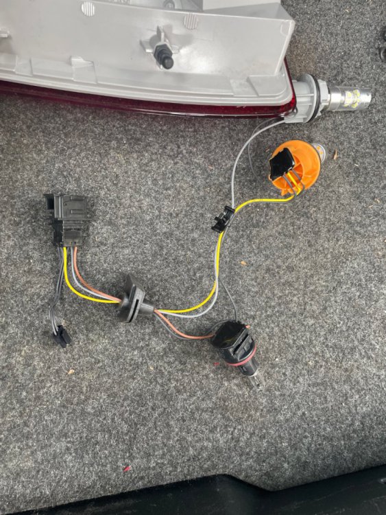

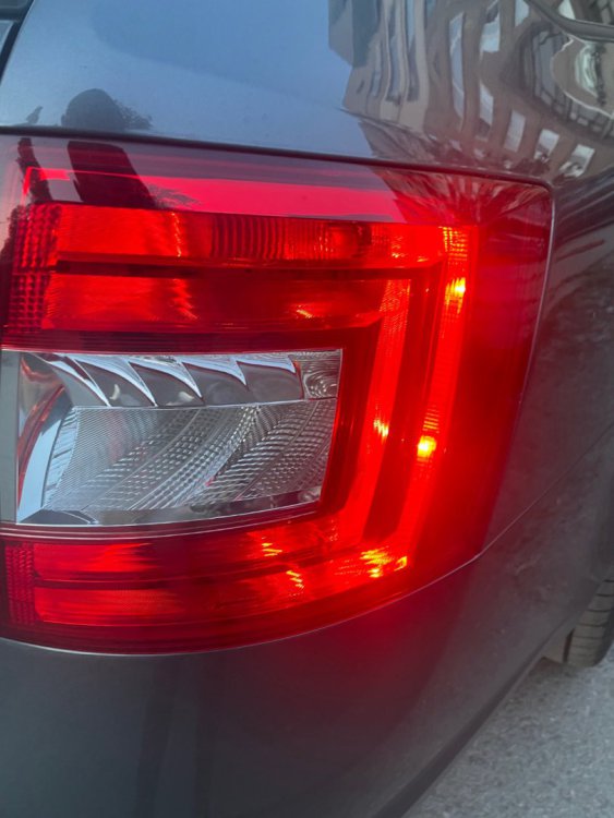

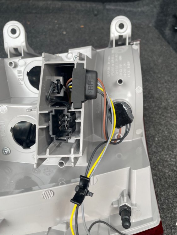

AE1922D1-54B9-48A9-A974-9BDA2848F358.thumb.jpeg.94b5b38920b6ac5089d9b8f69cbb8dec.jpeg5BC3D2D4-9C14-427E-B69B-506953088112.thumb.jpeg.1836ee03845b1dd178eded16bfb47d21.jpeg958AB344-B699-490F-A81C-7CF7632928E5.thumb.jpeg.19e59bd7a186db500f74eaac87c1b162.jpegC1973B35-3B21-4AC1-A6E2-5ECC2779D77B.thumb.jpeg.c6e39ba5cddb8a42b766aa4f02c7fb0f.jpeg6D9F572B-898B-417A-A862-E3C6102EE3FD.thumb.jpeg.e304fe0bf3d9f90e36ffa5f319b799ed.jpeg9F28707E-18B2-404F-9711-93D061C83000.thumb.jpeg.921b42a7eb8426a5b3622782d21003d3.jpegF7FB14F0-6D81-4F86-B186-D8F85E965D86.thumb.jpeg.1302a9ee5ea8c07fd3ff0602be2c680f.jpegE90CC504-849B-4379-9625-7629DF98C912.thumb.jpeg.68cdee1edb7e89649942e5b90f8dd045.jpeg9C270727-644D-4ECA-B4B4-DB8B40EF186F.thumb.jpeg.b2a5d5256af759202966a76ee185c990.jpegЗадни ЛЕД стопове

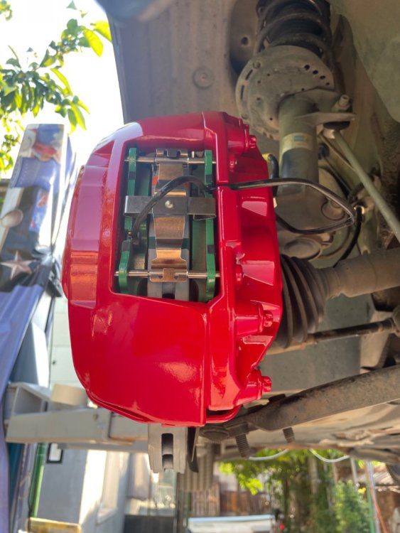

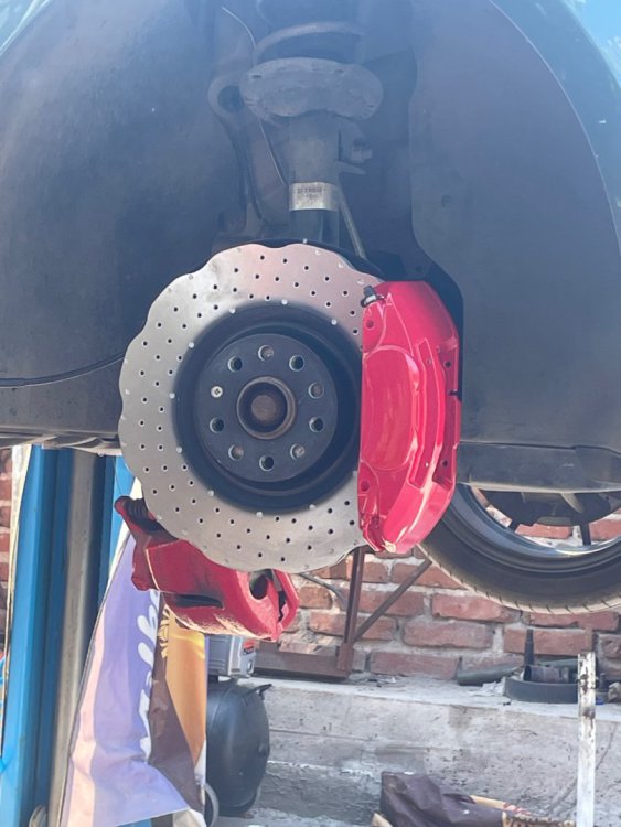

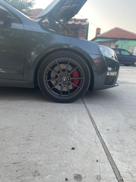

Porsche Macan Brembo 4pot Calipers
2x Pins sets and pad holders
1x Metallic Hel brake lines(color black)
2x Front DBA Disc Brakes 345х30
DBA Xtreme Performance Brake pads

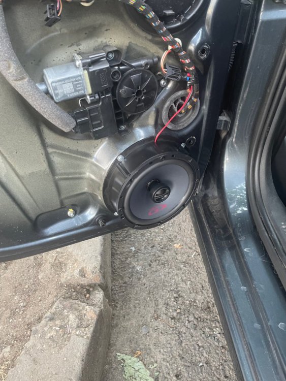

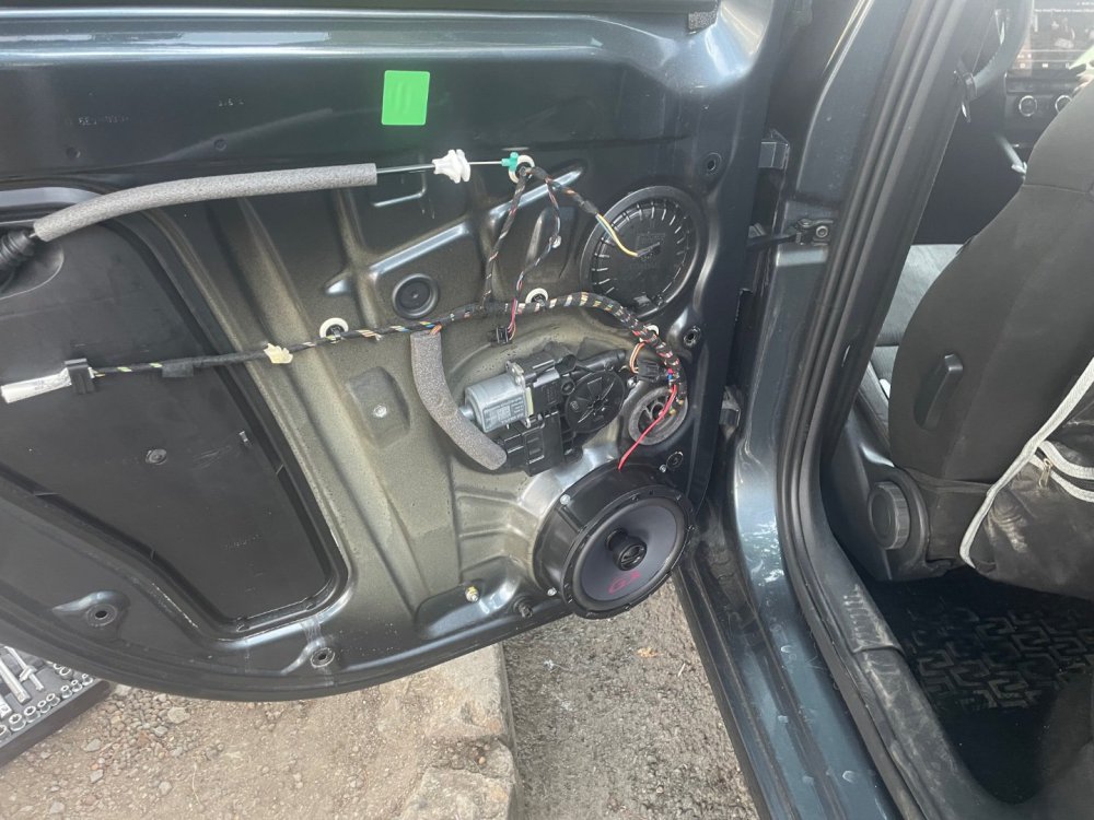

Малко сменихме и музиката във вратите.
С бай китаец (медията) и тези колони,колата започна да звучи доста добре.
Нищо общо с ОЕМ лайната
Наложи ли се преправяне за монтажа на новите говорители? Предните и задните еднакви ли са? Със същата медия като твоята съм, свири много по-добре от Columbus-а. Но предполагам една смяна на говорителите ще се отрази още по-положително на звука.
Не се налага преправяне. Само фланци за VW са необходими.
Преди 2 часа, JORDITO написа:
Благодаря ти :)

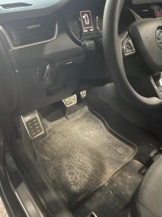

Продължаваме да добавяме разни неща.

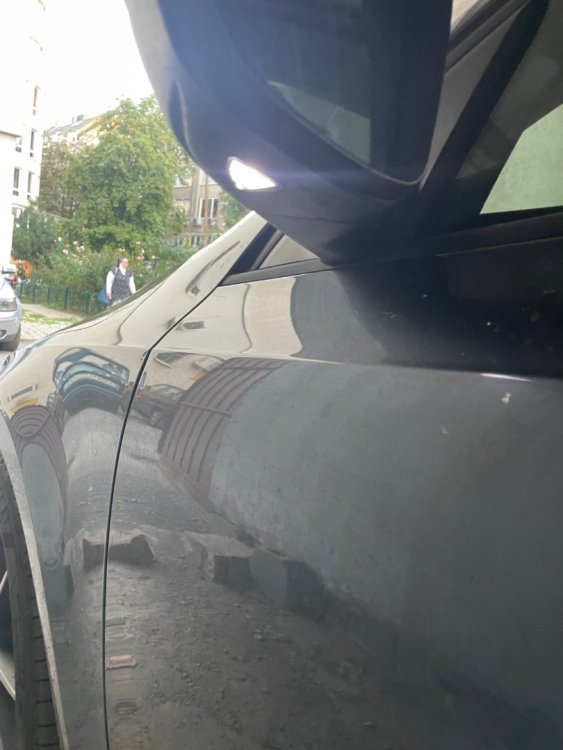

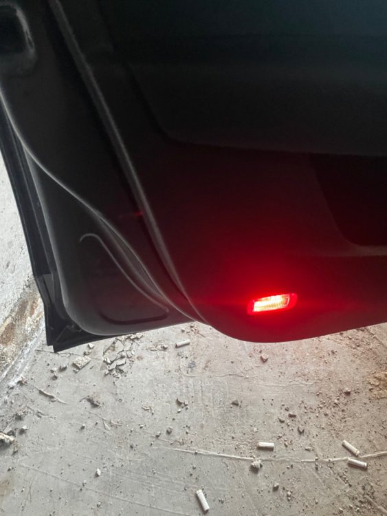

Осветление в краката,осветление при отваряне на предните врати,огледала от фейслифт със ОЕМ лед осветление и прибиране

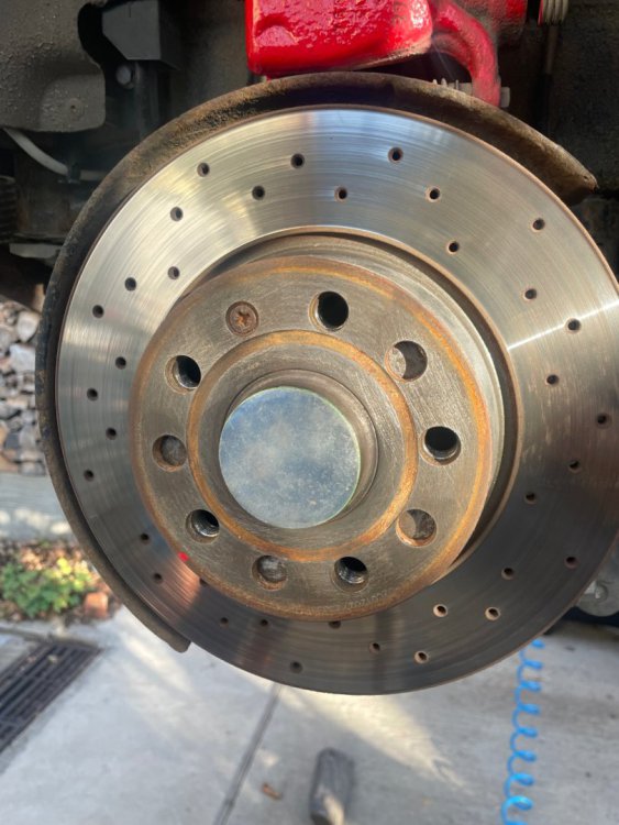

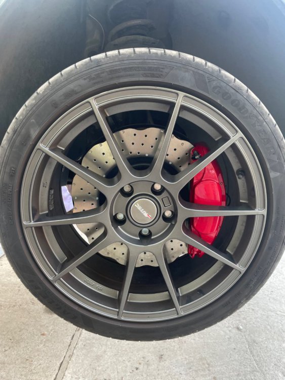

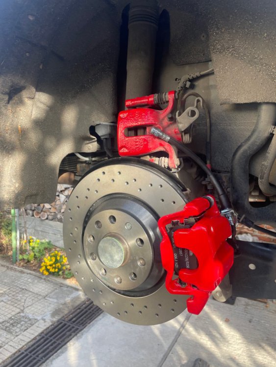

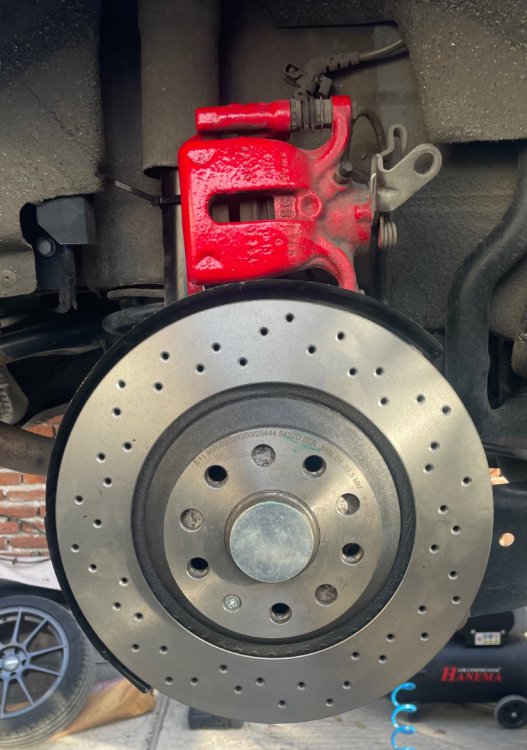

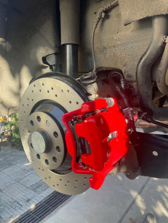

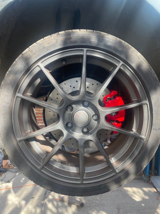

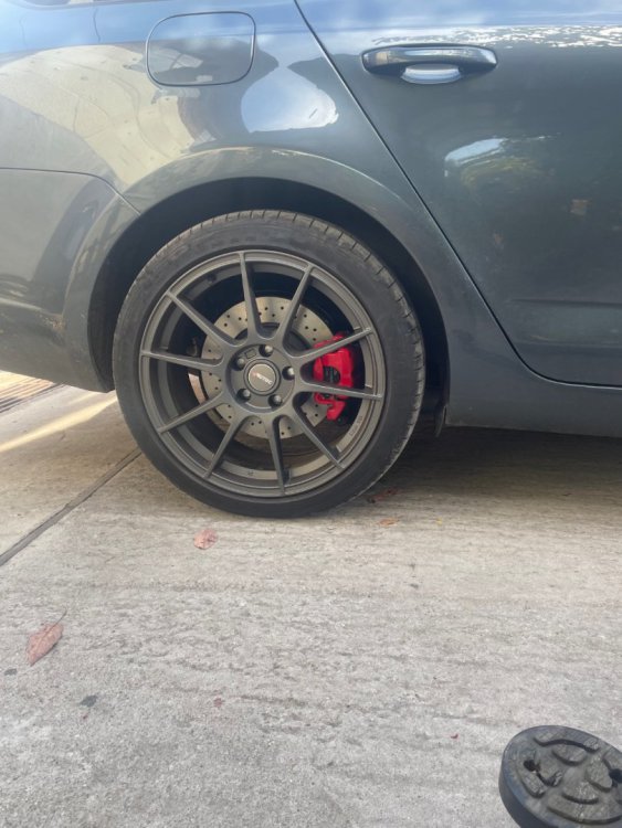

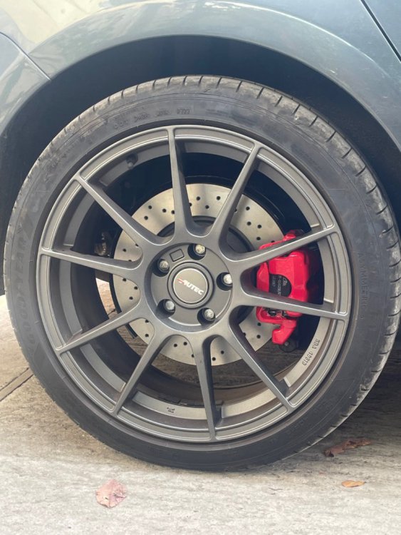

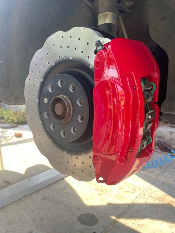

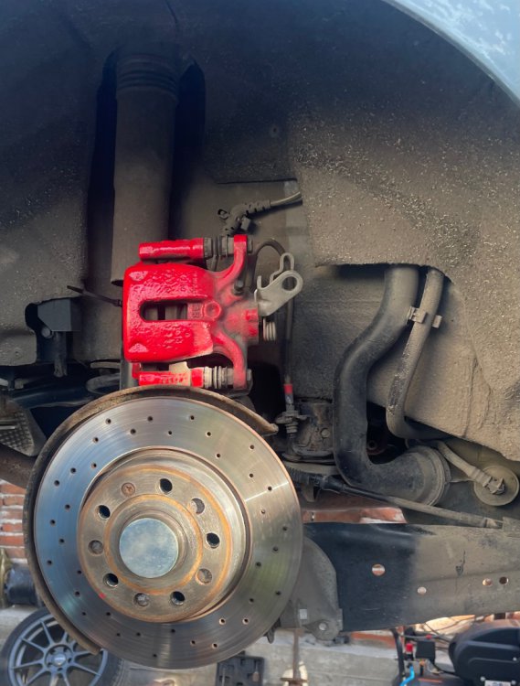

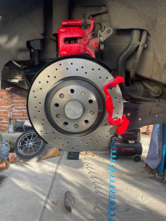

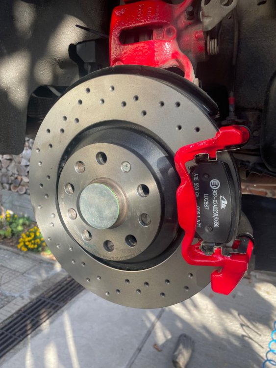

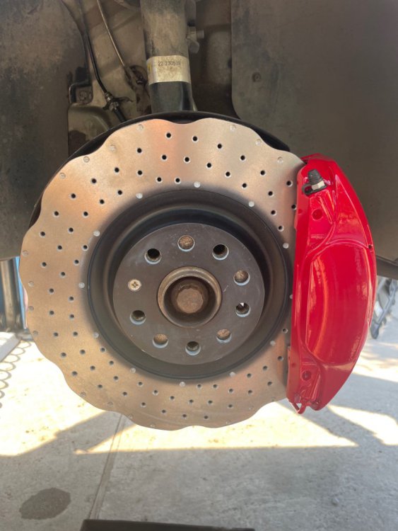

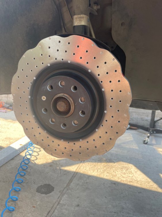

Ретрофит на задни спирачки
от 272х10 към 310х22
Най накрая тая джанта се запълни и отзад,че тия 272-ки са пълен ташак :D
Апарата на 272 и 310 с еднакъв размер на буталото ли е? Как се усещат спирачките след ъпгрейда?
Не.
на 272-ката буталото е 38мм
на 310-ката е 41мм

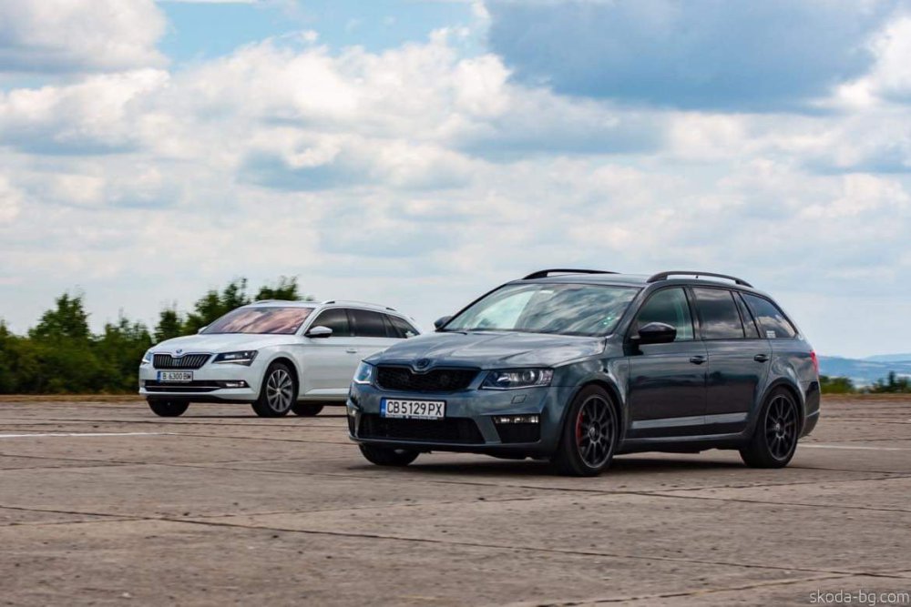

Една бърза сверка с един Can Am Maverick Turbo.
Няколко старта 0-100
До 80 вървим кантар,нататък го убивам.
Доволен съм как се мести колата.
Брутална работа са свършили Тошко и Стефката
Малко инфо за съперника

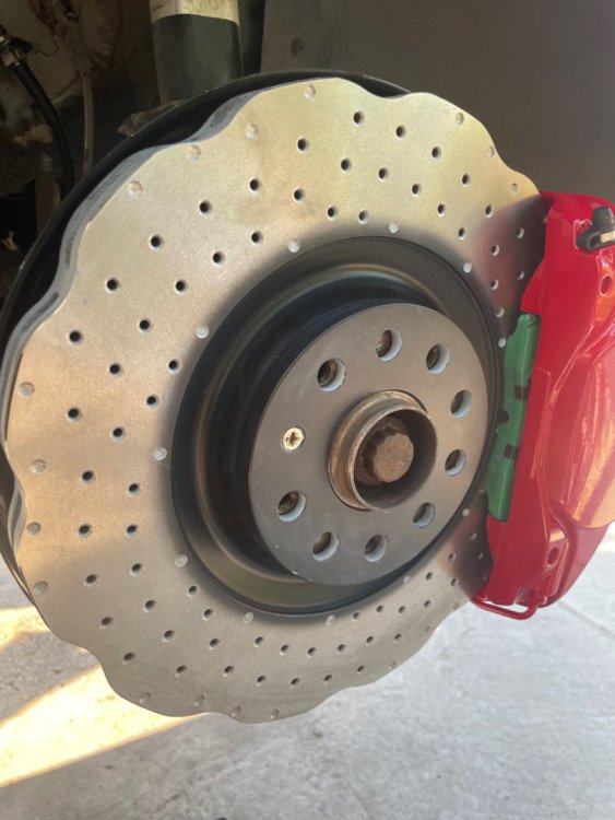

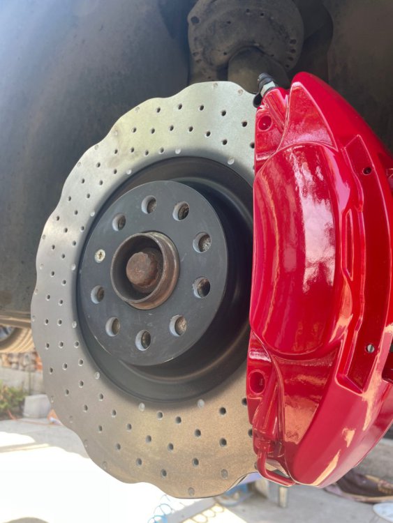

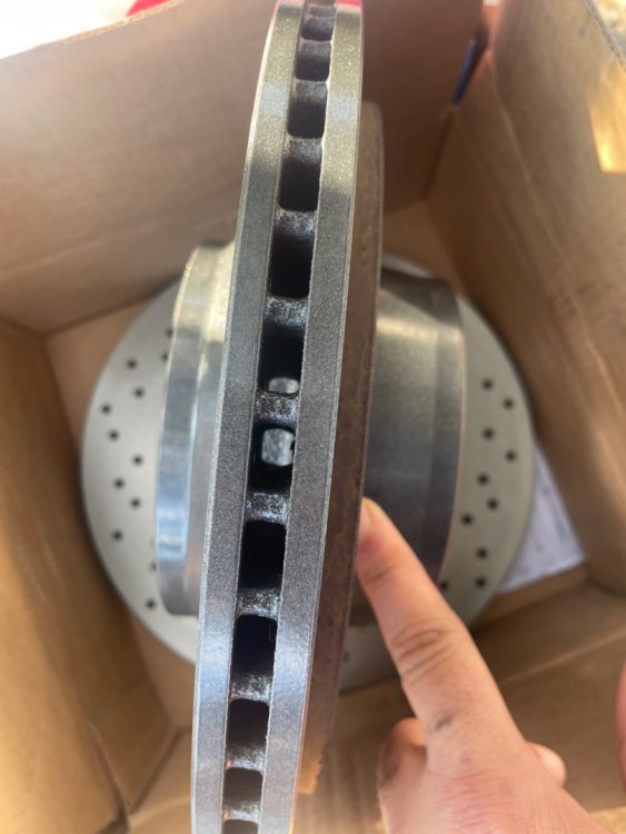

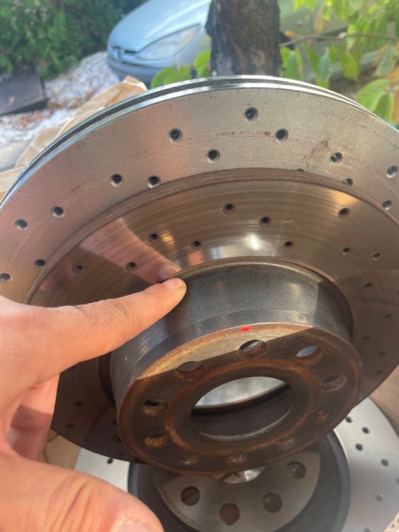

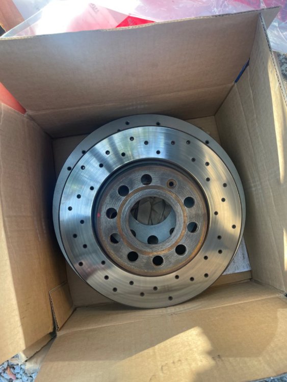

Разжалвахме тежките 345-ци и минахме на дискове от Vw Golf 7R ClubSport.
Спестихме има няма 5кг на колело.
2кг от апаратите и 3кг от дискове

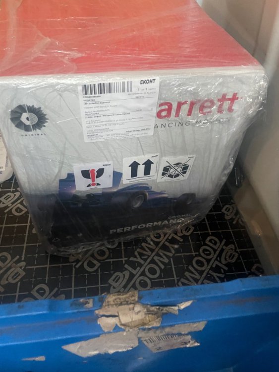

П.С и понеже цяла година колата ме слуша,Дядо Коледа и е приготвил един мнооооого хубав подарък.
Когато е налице,ще се похваля
Stage 4 in progress
Редактирано от audirulzz
Кой набор е тоя Гарет? ?
Powermax 2260S st.1
