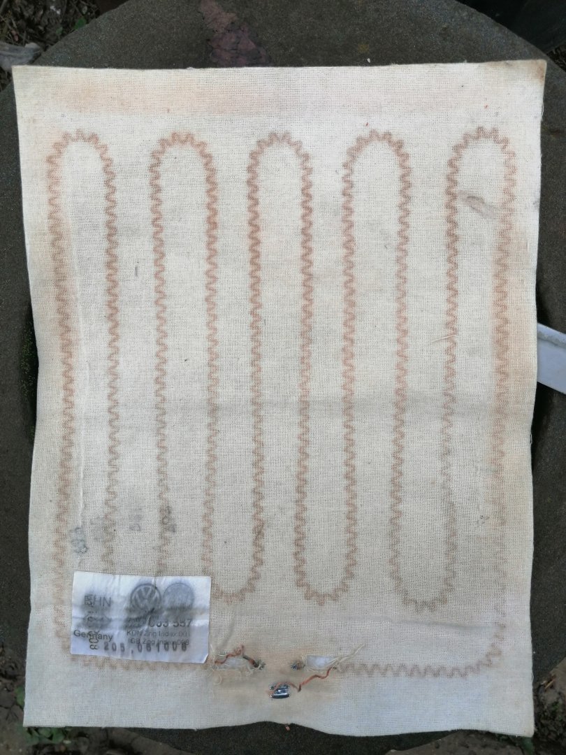

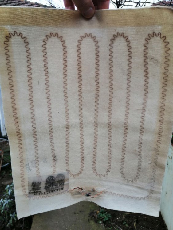

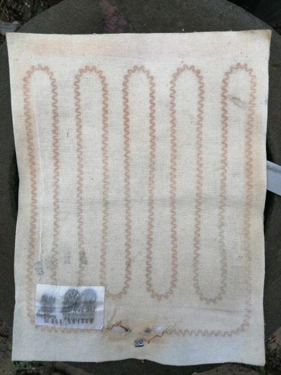

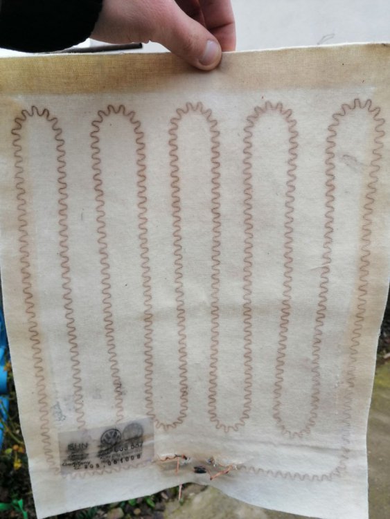

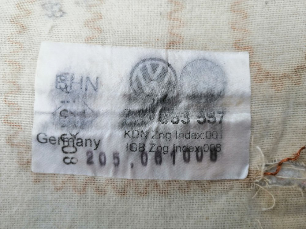

Ето снимки на самия подгрев. Това му е OEM номера: 5J0 963 557
Отдолу разплетох материята и извадих реотана, за да проверя дали при самото връзване към кабела някъде не е прекъснало.
