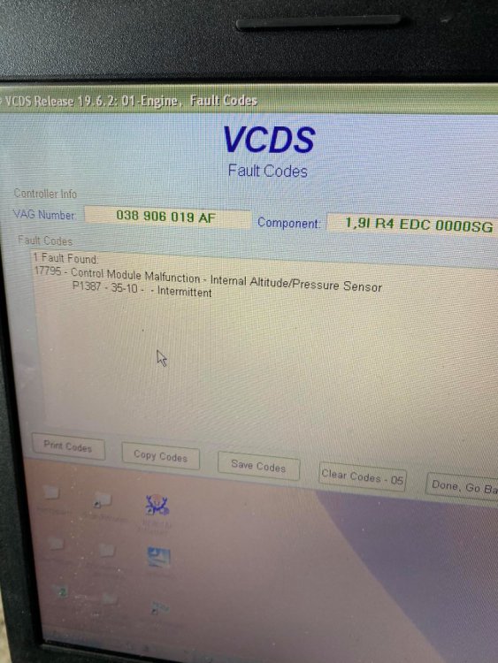

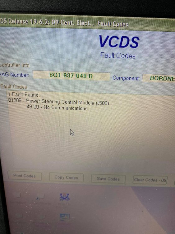

От няколко дни имам проблем с хидравликата на шкодата фабия 1.9 тди 101 пд атд.
Днес я закачих на диагностика и ми показа тези две грешки.
Проверил съм всички токове , бушон......стигам до извода, че или е датчика за ъгъл на завиване или помпата.
Моля някой който разбира повече или е имал този проблем да ми съдейства.
Благодаря предварително.
Провери първо буксите към помпата , ако не са те много вероятно да е протекло казанчето в контролния модул и да е престанал да работи (аз поне така разбирам това , че няма връзка с него).
Няма течове и загуба на масло.
Буксите са проверени не са хлабави.
вероято трябва да търсиш нова помпа на втора ръка

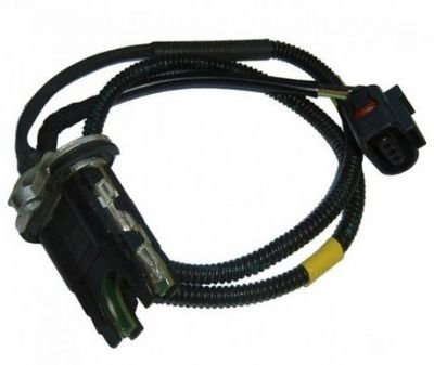

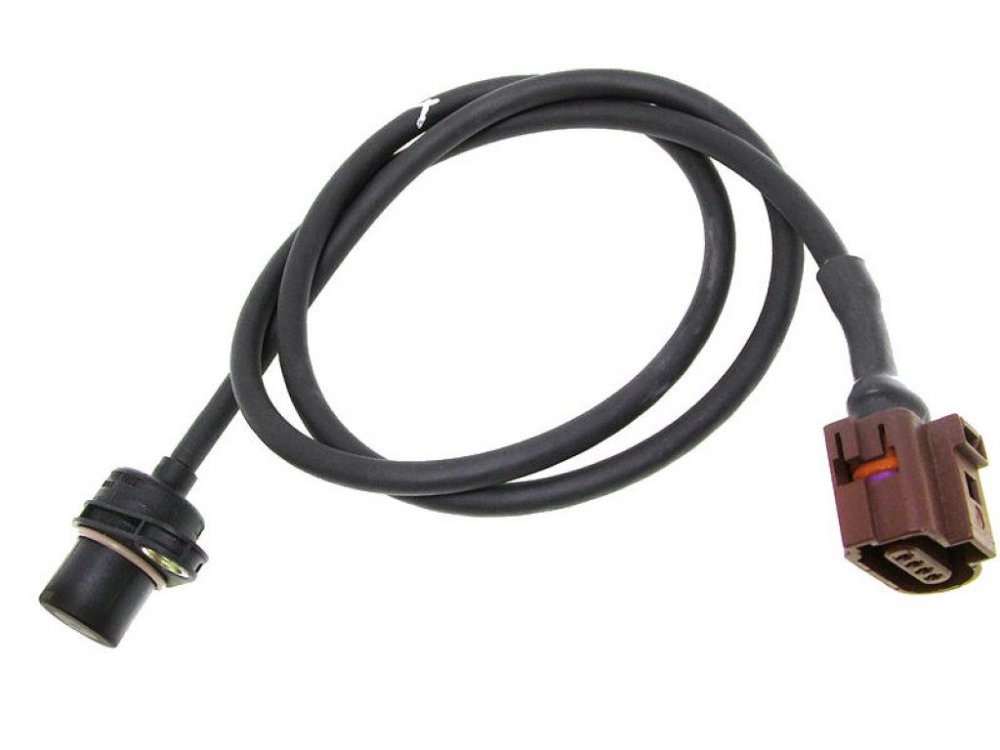

Каква марка е рейката че такъв датчик за пръв път виждам? Моята е TRW и е такъв:1966831884_.jpg.eaba532fafbb4cce9b45dd92c8609b00.jpg
Здравейте отново колеги ?
Моята е KOYO и е с такъв датчик , на TRW е като твоя модел и има някой рядкости с датчик на самия волан.
