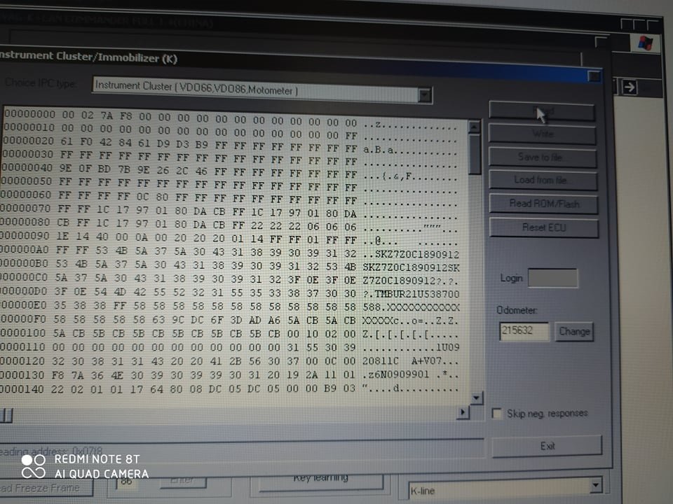

Колата се оказа на реални 217 000км, в перфектно техническо здраве и напълно оригинален, но занемарен в последно време вид ( от катализатори до"прахосмукачката" - secondary air injection system и до стелките на пода) всичко си беше както си е било!

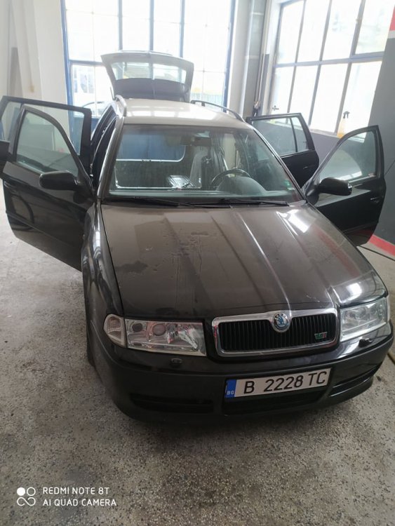

Колата както се вижда от първата снимка избирах и оглеждах по тъмно с фенери...
Ето и още малко снимки от покупката на следващия ден по светло:
"Гаражът за съхранение", който споменах се вижда отзад. След като минахме нотариус и колата на практика вече беше моя, собственикът на къщата и колата реши да отвори "портите на гаража" - лявото крило липсва, просто защото излезе от пантите и падна право върху 5тата врата на шкодата хаха - от тогава знам - спойлерът на багажника е много здрав!

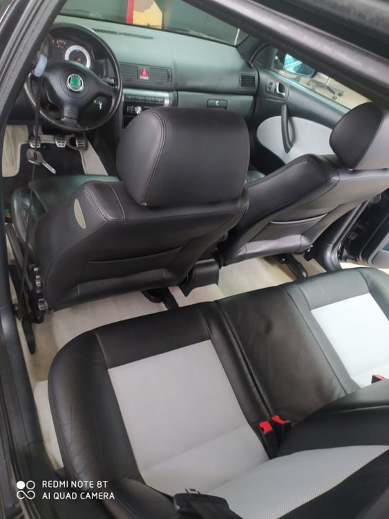

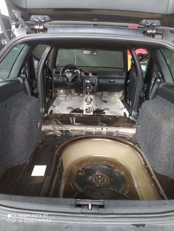

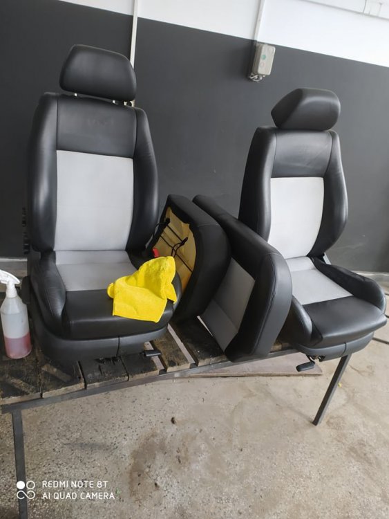

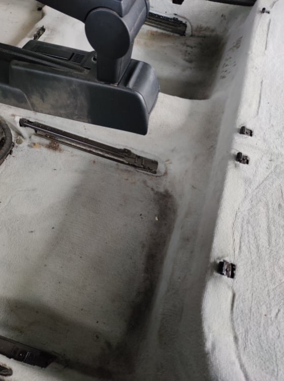

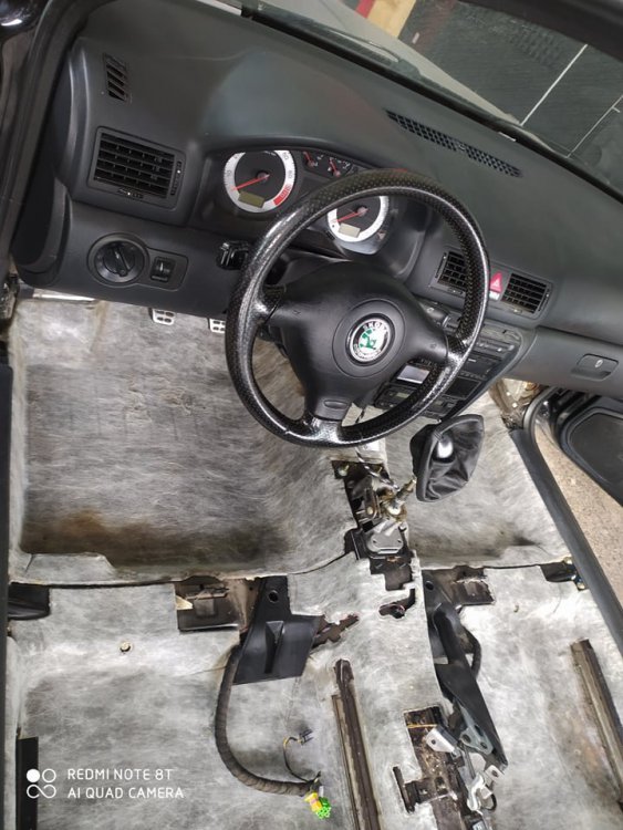

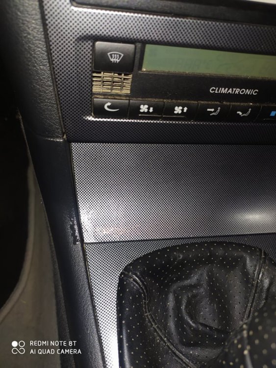

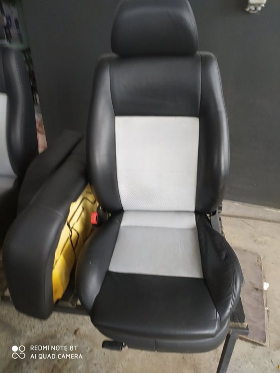

Сега малко и за интериора:
Колата беше уникално мръсна...

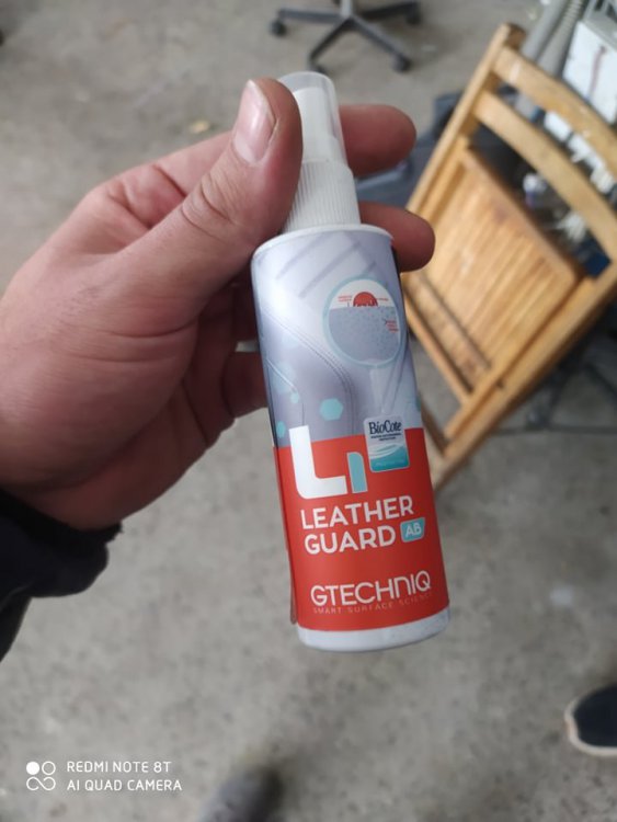

Благодарение на мой приятел, който се занимава с малко по-специална грижа за автомобилният интериор - Жорката от "Detailing Jordanov" с моята октавийка се случи следното:

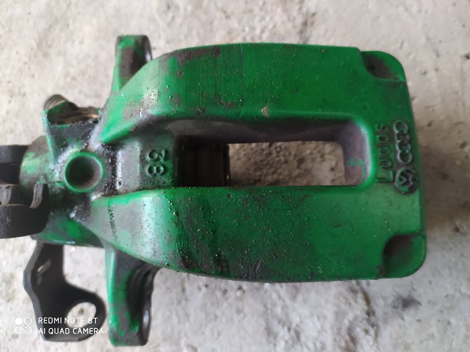

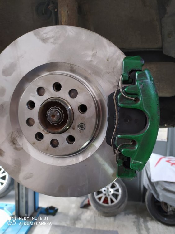

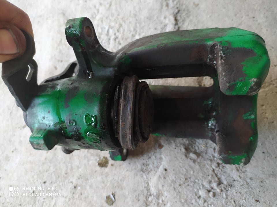

Наложи се и цялостен ребилд на спирачната система - към момента с оригинални размери дискове и накладки, като предните дискове са 312мм, а задните са 256мм вентилирани.128586815_671954366814101_3133486349217069584_n.jpg.a83f8f59eea807e75099793ff5b006b2.jpg129015570_681354255898765_9217282150642937949_n.jpg.d443dccecc25974ea01696bf788b2648.jpg129052274_1024349054750173_7003016834122465453_n.jpg.e1aac487376608fc833c09ec1eb496e2.jpg129176757_179831000465221_8205014796979361570_n.thumb.jpg.118b788c6e0b47bc2fdb1cba618ec910.jpg

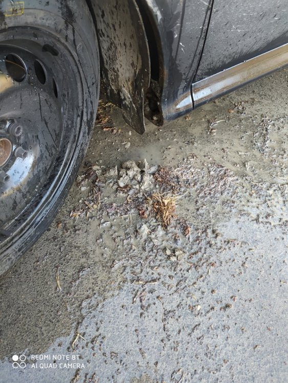

Колата беше все още страшно запушена и "едва пробуждаща се"  Та започнах да я "мия" на странни места.
142707288_132658838695951_1889974881387238972_n.thumb.jpg.ee752f8a0e18cd3b3965dbc7213c7e5b.jpg143643223_2580915155502410_1707097251249736954_n.thumb.jpg.6e8c4e0e519f880445e121c641fee304.jpg143306997_805908179999063_2354530116553340873_n.thumb.jpg.ccbf64406dc398cd2b0a029e5ee98410.jpg

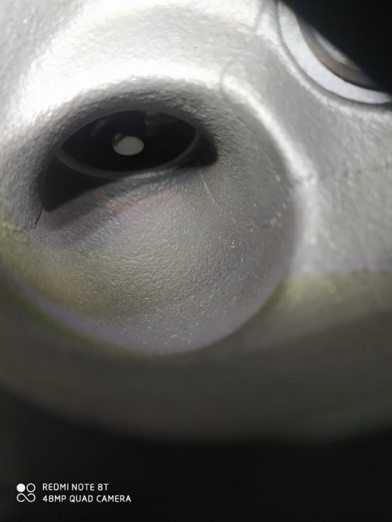

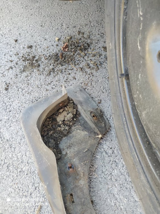

Реших да проверя и какво става под оригиналните калобрани на предните калници, заради които ще сменя и калниците  на пролет:
127945862_3612655718780540_8519387806816267568_n.thumb.jpg.e37d774b4f590c6a2b2882c072c9b2ab.jpg128051923_214494043417283_8046175486888507716_n.thumb.jpg.2e859c2b3555cb61c3aeb35bede2bb1f.jpg128051873_413032416535878_4767865062819144468_n.thumb.jpg.4ca11d082beb3e0a75761f08b5d6faa4.jpg
Измих и цветята, та продължих напред.

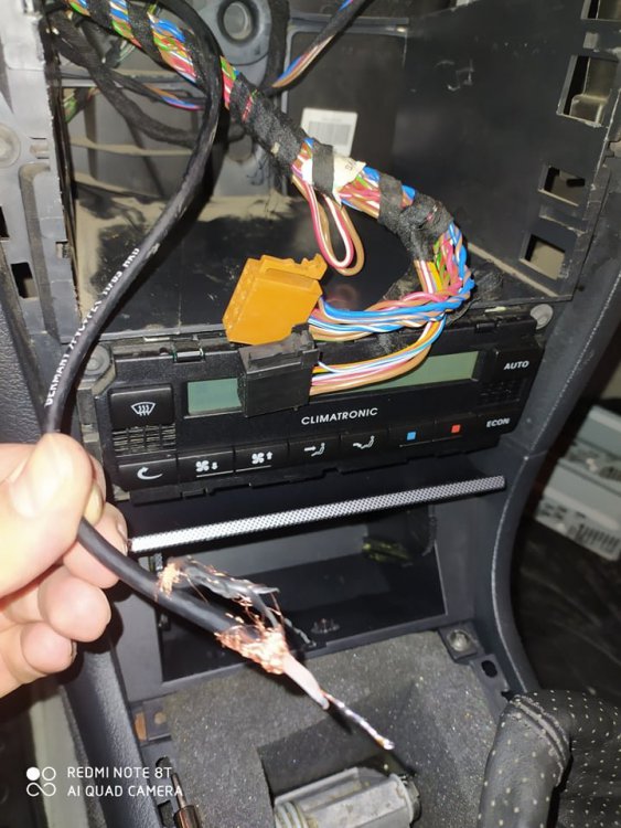

Дойде ред и на малко смяна по интериора - двоен дин плейър Alpine  - добрата стара класика (изпробван за такава кола, само че L&K) липсват леко ниските честоти - в процес на работа съм там.

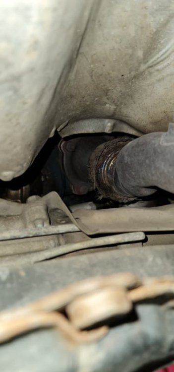

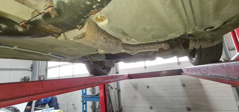

Всичко добре, обаче мен продължаваше нещо да ме гложди, колата работеше някак прекалено "запушено" и тихо, та реших бързо да променя това.
Огледах добре нагорялата ауспухова система:
От турбината тръгваше на едва ф47мм - срамота!
129140160_1157209801362087_2667654341598606664_n.thumb.jpg.a041d21a6529e3bfc9f6dbb44ed767d6.jpg
надолу преминаваше мисля на около ф50 имаше двоен катализатор, който си беше на мястото...

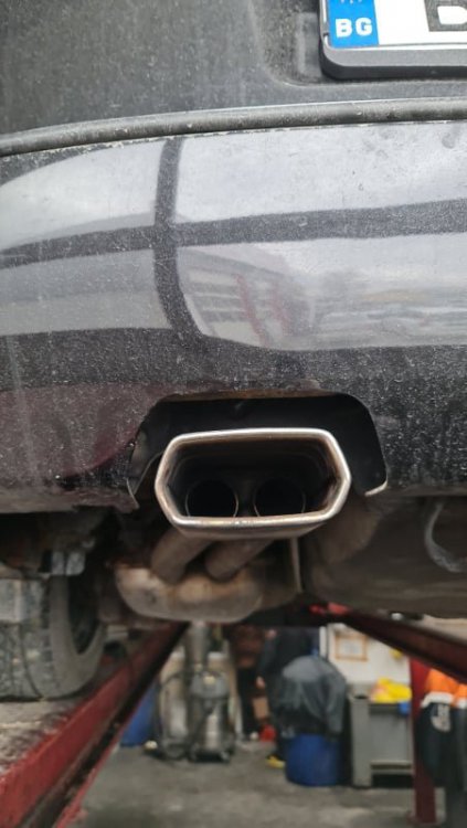

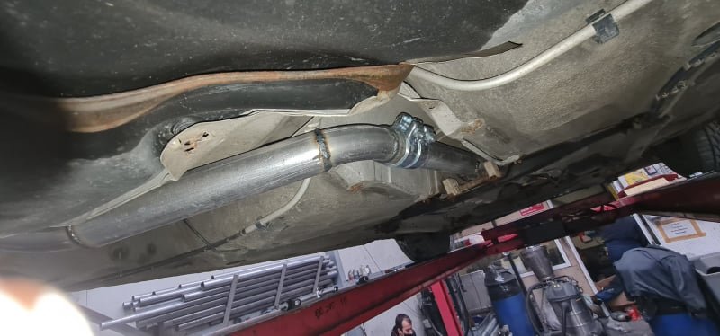

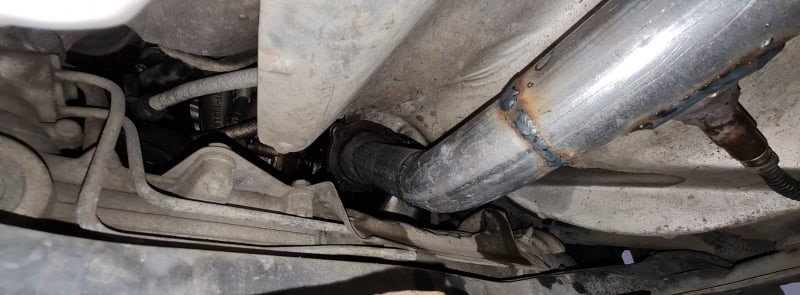

Нямаше как да оставя нещата така и бързо взех мерки:
Цялостна генерация с изключение на крайното гърне (него си го запазих) и 1 резонатор по средата след меката връзка, за да може и да се пътува все пак, като редувахме ф60мм и ф55мм.
Вдигнахме една идея оригиналния накрайник, за да изглежда малко по - добре.
Ефекта се получи много приятен и плътен звук, същевременно сравнително тиха, като има още какво да се желае за в бъдеще.

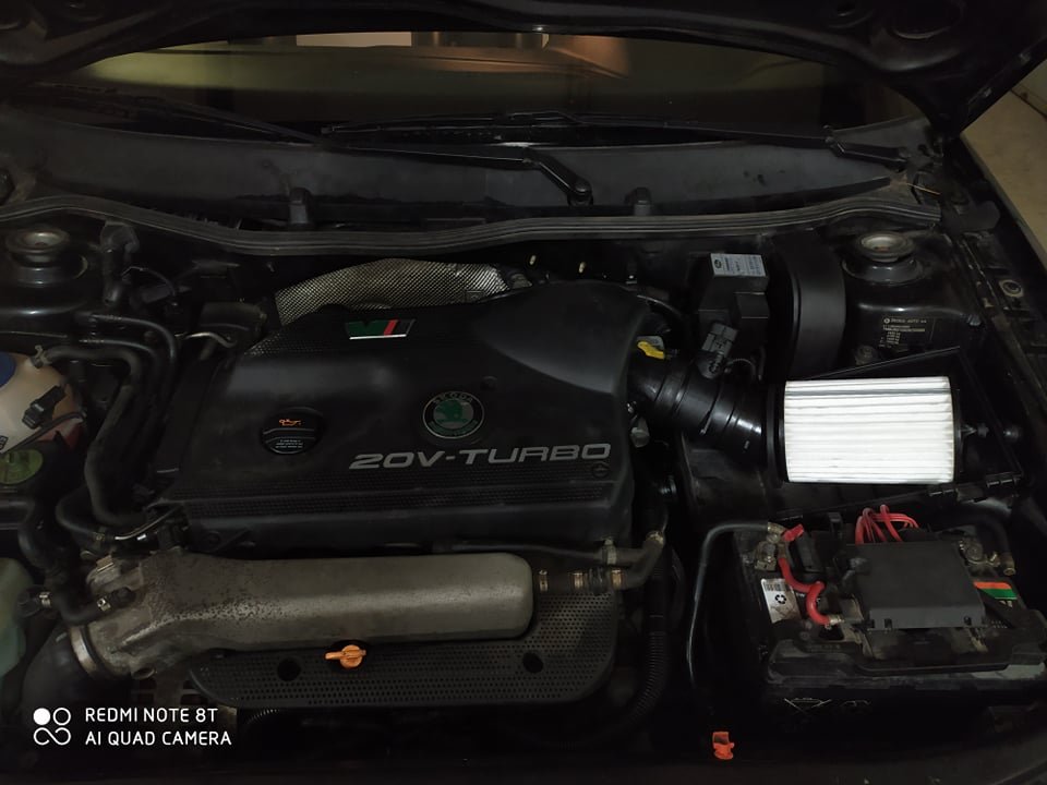

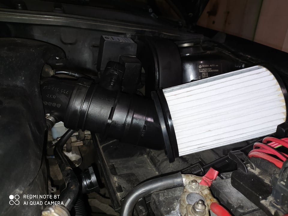

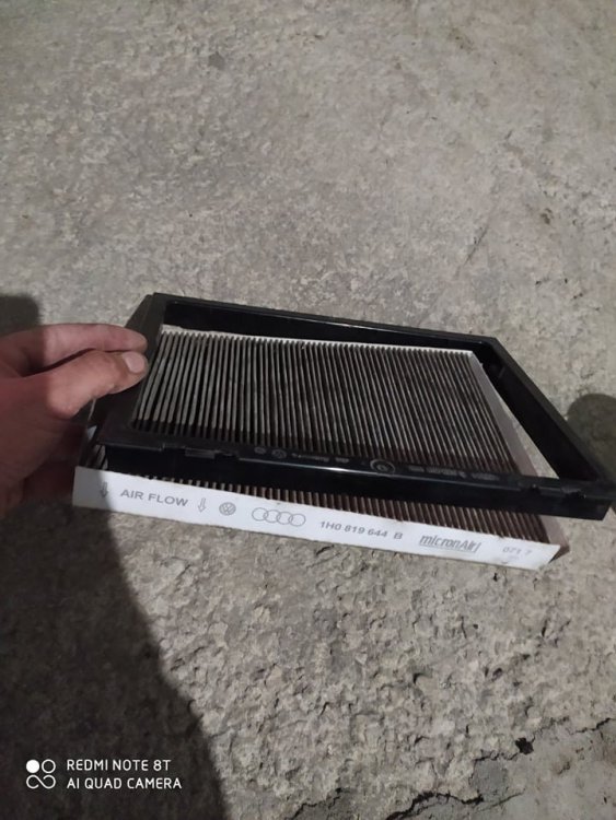

След като влезе в ритъм с извеждането на изгорелите газове, трябваше да направя нещо и със "засмукването" на чистия въздух.
Поради прекарването на covid 19 старият въздушен филтър - не ставаше хаха.142854523_3216205575146683_7712947554689940911_n.thumb.jpg.6a7e6c5af29b7fe653eae9cdddb56072.jpg

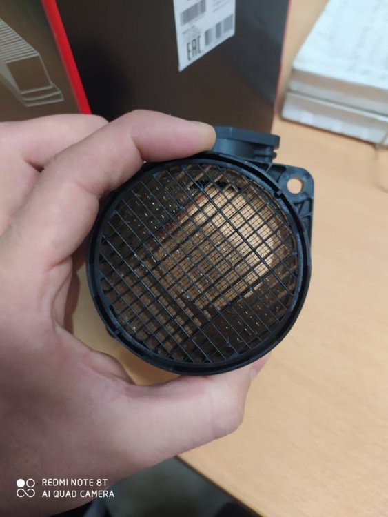

Трябваше някакъв вид housing, та открих много добър вариант - оригинално тяло Bosch на дебитомера от 1.8T 224 BAM на 80мм.
138511407_392388831848061_3795347375101516238_n.thumb.jpg.b70e3695e856680c2f89100838ef2a0d.jpg
И конусен въздушен филтър оригинален за Honda Integra Coupe DC2, DC4 с двигател 1.8Type R 190к.с.
Филтъра е на интейк 80мм и влиза в дебитомера идеално плътно, има си коляно на 45 градуса, така че пасва перфектно.
Поставих го в оригиналната долна част на кутията.

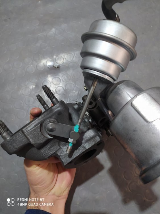

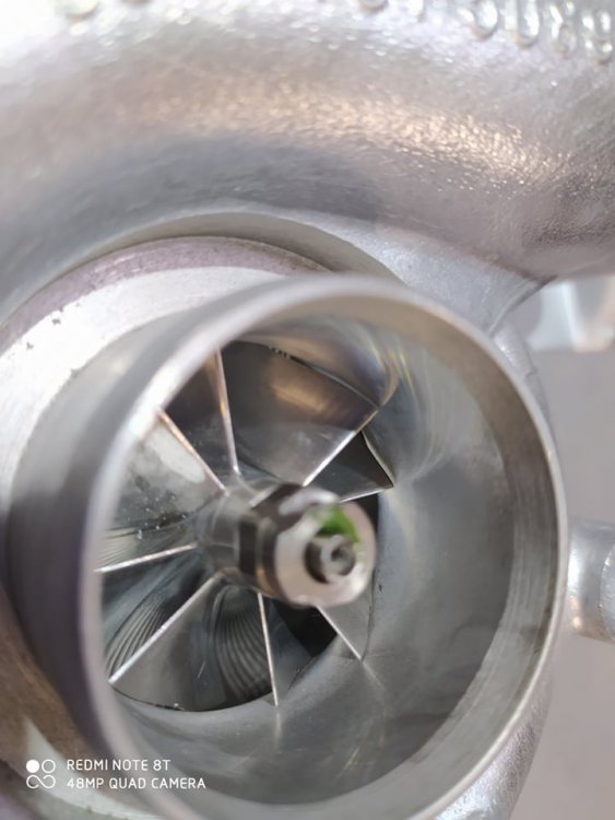

След като излекувахме "белият дроб" трябваше да направим нещо и за тласкането на кръв, та поразкрасихме
п.с. имам приятел, който има турбо - център тук във Варна и е доста добър в ремонта и ъпгрейда на турбокомпресорите - мисля, че ще се убедите сами:

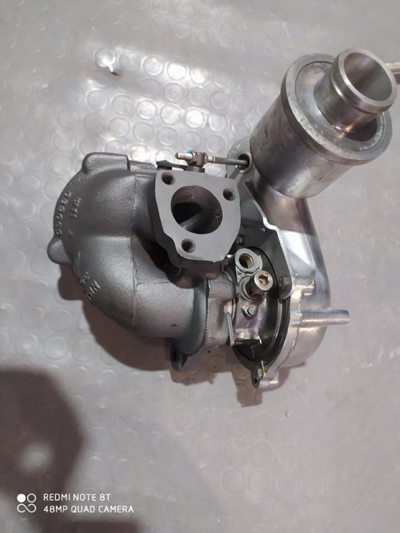

Така изглеждаше щом го свалих (предполагам за пръв път, предвид сложността на сваляне и изгорелите гарнитури и болтове за монтаж):
143231961_323714882297563_8020782423297592697_n.jpg.12ab60a676785d3c135ff0be91a95e4e.jpg
Така изглеждаше няколко часа по-късно:
132136763_224499759193364_3414485716277633472_n.thumb.jpg.d8e2931b2500a8200dd75a36790175a8.jpg132052378_425614225483132_7025397858567425101_n.thumb.jpg.d309fd7c5d776332c4b720ed645be2e4.jpg137627172_394903554938005_4379920217212384553_n.thumb.jpg.6dcbba71f368c5ab77cf27ea7d6790df.jpg138190535_3655452404534678_2399024505541789563_n.jpg.3d7cdc66f658008474084e2905cec893.jpg138427504_853178825414479_8251604786860520143_n.jpg.be1556b858b949f4a6768bbf03b8bfc9.jpg132040300_379662553142687_6937659035720322118_n.jpg.d1d6b1ac08696de70f4dd05c0c05571f.jpg
142670839_244612910452950_8832988628240765329_n.jpg.97abe0023d587812477d2dd541f140a3.jpg

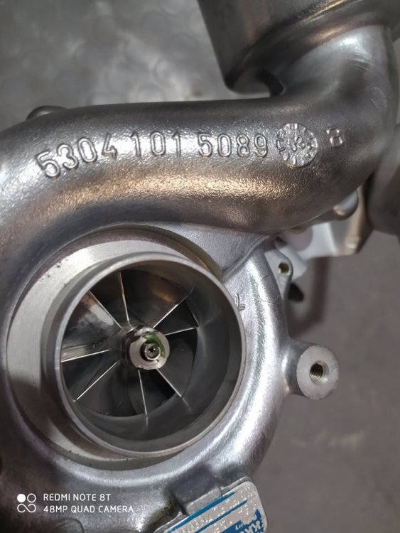

Турбото оригинално на AUQ моторите си е K03S, та реших да не влизам в прекалени приключения с монтажа на K04, тъй като колата все пак преди всичко ще е ежедневка. А и цялостното добро състояние на турбото и това, че  беше без никакви пукнатини по чугуна, ни накара да ъпгрейднем това K03S-a с двоен хибрид с фрезована компресорна перка и cut back на вала, заедно с нов оригинален, но по-твърд гейт.
След тези корекции Пепино ще може спокойно да се поразвихри скоро  :)

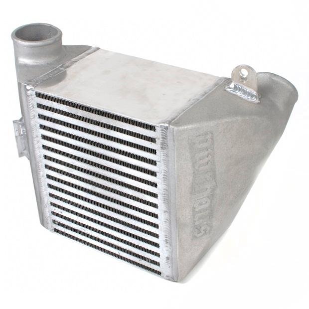

Давам 2 идеи за оптимизация на интейка и кулера. Предвид направените промени до момента, ще повлияят положително и ще дадат завършен вид на нещата.
И един уголемен кулер, изцяло алуминиев, който си остава на заводското място.
42cf6eaa687d2b27d06185d78a48d20c_307x@3x.progressive.jpg.a9ab7d9781def902f8061b997498e6b7.jpg
За още по-добро обдухване на кулера съм виждал да правят хибрид между подкалник от Q7 и Октавия, като по този начин потока и отведения затоплен въздух от кулера се извеждат извън коша.
