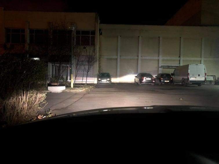

Дойдоха и монтирах LED-овете.
Левия фар е с LED-а, десния си е оригиналния халоген.
Първи впечатления.
Светят доста добре, не забелязах заслепяване, но и фаровете биеха прекалено ниско и се наложи да ги вдигна. След реглажа не съм карал по тъмно, но теста на улицата пред нас показа доста добри резултати.
Дългите осветяват една идея по-тясна ивица от оригиналния халоген, но в никакъв случай не е притеснително.
Монтажа е доста лесен. Вентилатора се сваля и след монтажа се навива обратно. Цялата процедура, без реглажа, ми отне около 1/2час за двата фара.
Цветната температура е прилична. Щеше ми се да са 4300К, но не намерих и се спрях на 5500К.
Това засега. Като понатрупам малко повече впечатления ще пиша пак и ще направя снимки на осветеността.
ТОВА са крушките.
Като гледам, как отсича, вероятно няма да заслепява въобще. Аз се чудех по едно време дали да не метна едни ледове на късите (дългите са лед), ама нещо ме домързя да търся. Пък и ксенона май си върши работата повече от перфектно ;)
Като гледам ксенона си е екстра, но дясната страна е малко висока и заслепява при изпреварване или ляв завой :(
И при мен така се получи, когато сложих лед на късите. На всяко ГТП по незнайни причини ми ги свалят, после аз отивам на "стената" и пак си ги вдигам. Никога не са ми примигвали за заслепяване
Така изглежда, да. Все едно е високо. Но на 5 метра от стената е перфектно регулиран. Възможно е да заслепява при завой - не съм се замислял за т'ва всъщност.
преди 37 минути, Izolini написа:
Ице, това от Ауратек ми го правеха редовно и им забраних да ми пипат фаровете. По неясна причина ги правят да "бият" на 10м пред колата, което е убийствено. Но при джимнито случая е друг. Халогена разчита на рефлектора и бие много ниско. Като сложих LED-а той е с лупа и фокусировката е абсолютно различна.

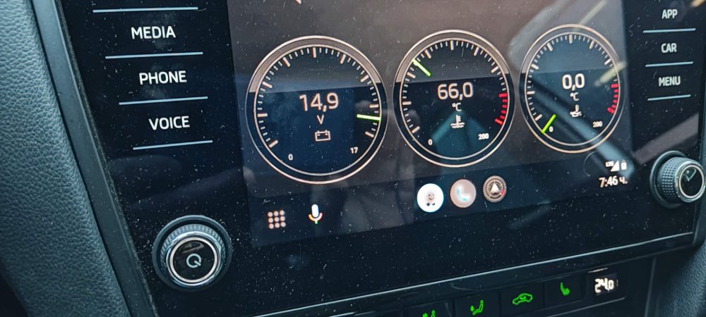

На 1.02.2021 г. at 11:26, joro_kem написа:
аз поне не успявам с ELM327 Mini iCar2 да изведа каквото и да е на Bolero-то. а джаджата е екстра за парите си - ползвам основно VAG DPF free, чел съм и съм трил грешки на Гица (О1 тур).
да поизтупам праха от темата, снимката е от днес - успях да подкарам performance manager-a на болерото. колко верни са данните е отделен въпрос, но поне тръгва. температура на антифриза, обороти и скорост излизат, температура на маслото - не. данните за акумулатора са на две места и от едното показват нормални стойности, а не над 14 волта.
Редактирано от joro_kem
Хм... Въпреки джаджата бих си пуснал и тая екстра... ако не е тайна как :)
Джаджата е тази: https://sklad66.com/cms/Universalen-interfeys-ELM327-Mini-iCar2-Bluetooth-OBDII.html

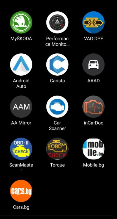

Jordito подробно бе описал за приложението AAAD, но не помня коя беше темата. Инсталираш го (плащаше се нещо символично за доживотен лиценз) и после от него избираш кои приложения да излизат в АА, когато вържеш телефона си с медията. Аз смених слушалката и загубих лиценза - в такъв случай трябвало преди да се забърше старата слушалка, да кажеш на приложението, че ще мигрираш и то генерирало активационен код за новия апарат.
Мерси. Засега си оставам на джаджата с кабела :)
