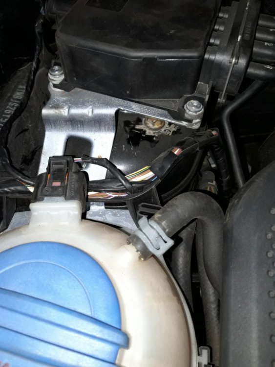

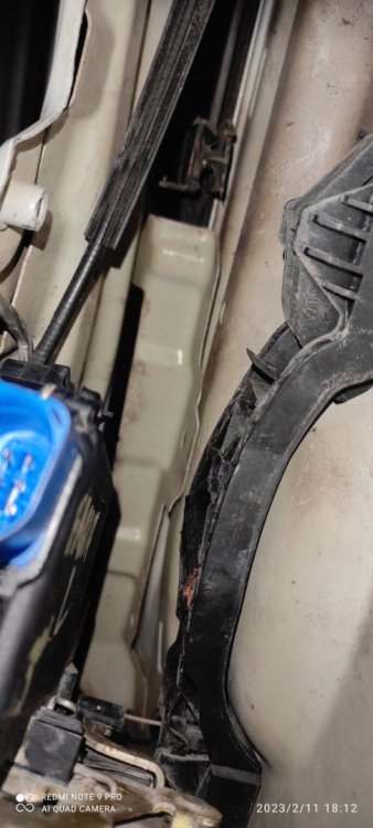

Вторият ми въпрос е следния. След смяна на счупена предна пружина забелязах, че в сервиза са рязали единия от 3-те болта над амортисьора (незнам как се нарича това място затова прилагам снимка) и сега боята е повредена. Трябва ли да го обработя с нещо за да не тръгне ръжда? Благодаря за съветите.

За боята първо преобразувател за ръжда, и след това няколко слоя боя/грунд, а за завършек може и безцветен лак да се запечата.

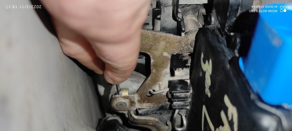

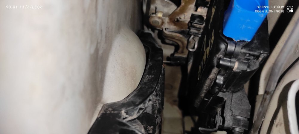

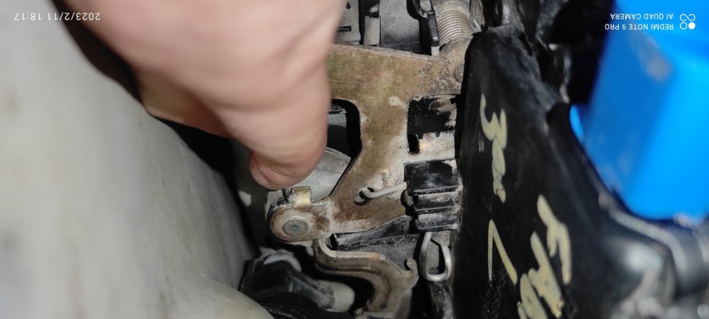

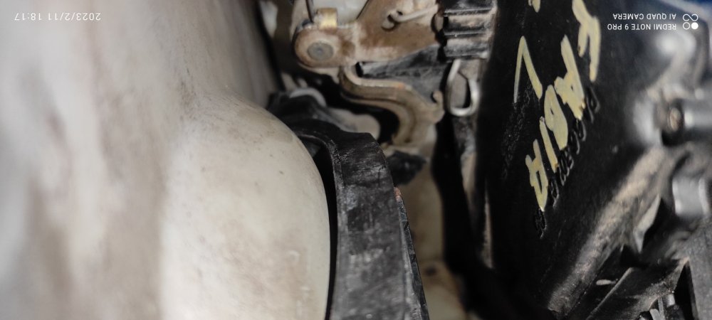

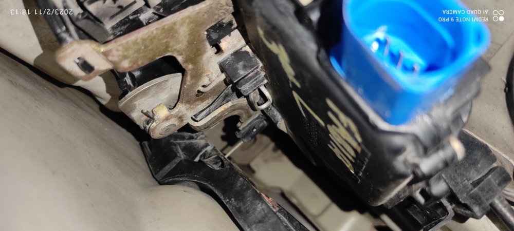

Здравейте приятели имам един въпрос не се отварят задните врати нито от вътре нито от вън разглобих кората свалих свалих и тавата, разкачих буксата но все още не се отваря има едно като петле което като натисна все едно дърпа някаква пружина та ако го натисна и някой пробва с дръжката отвън ще се отвори ли или дайте съвет как да я отворя.Благодаря предваеително
Вратата заключена ли е? Ако не е, то отварянето става с дръпване на лостчето, което е свързано с гъвкаво жило. Снимка 3  отдолу нагоре. Ако не се отвори с дръпване на това лостче, то трябва да се натисне в обратна посока/за да зареди/ за да може да отвори. Бравите са като на голф и в тубата има доста нагледни клипчета....
