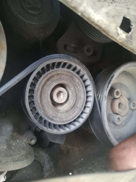

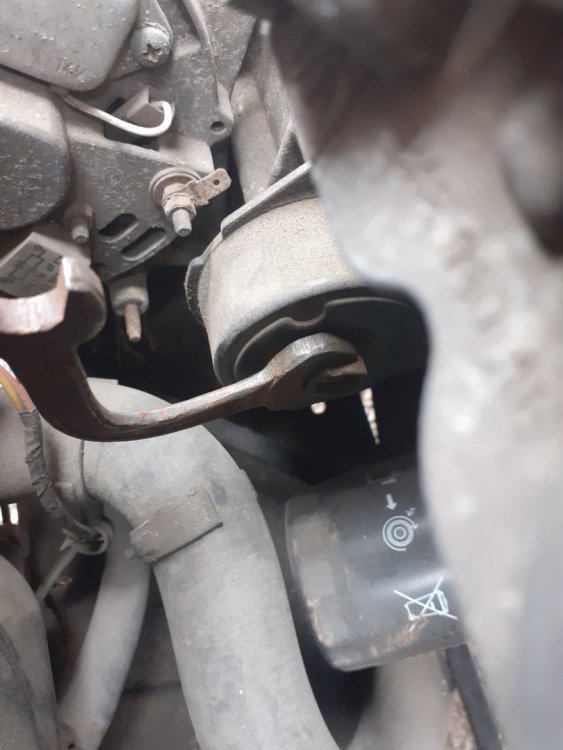

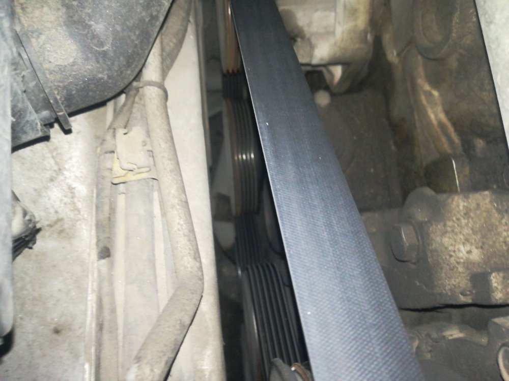

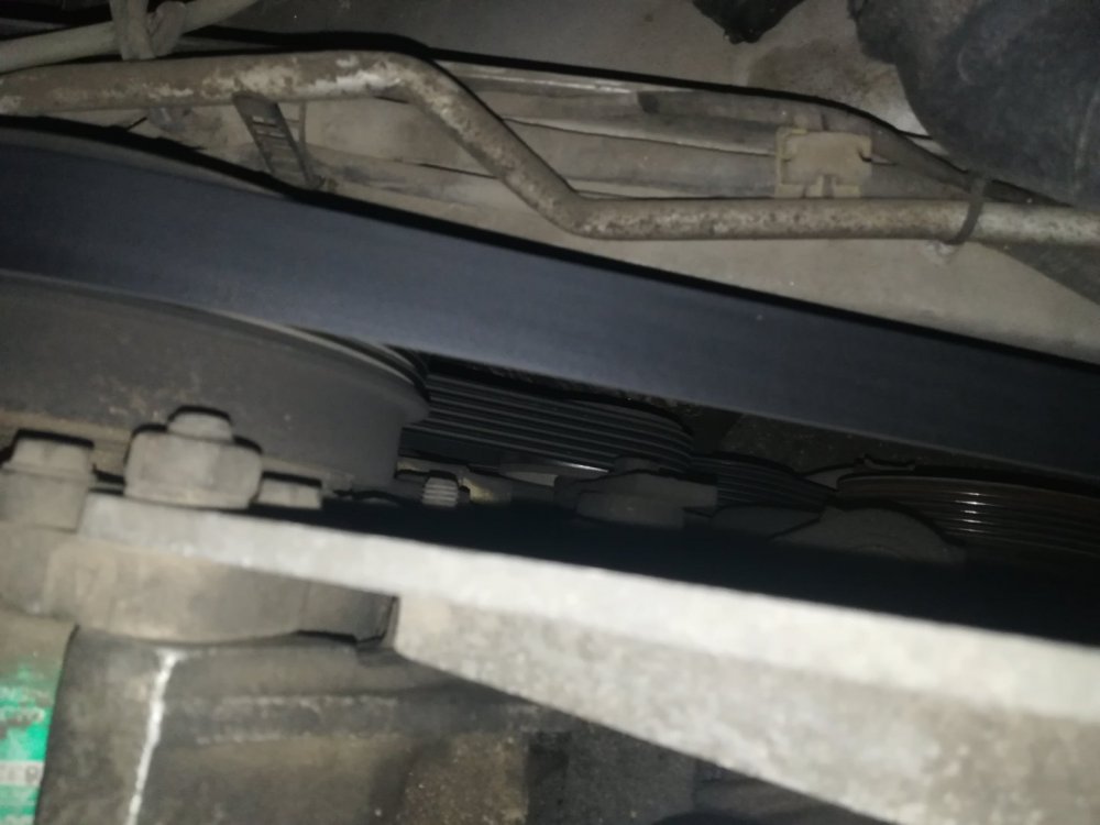

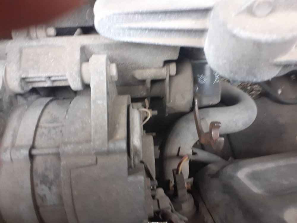

Здравейте, реших се да си сменям пистовия ремък, но нещо не ми е ясно как се отхлабва. Прикачвам снимки ,от които вероятно няма да се добие голяма представа, но все пак.
IMG_20210224_181924_BURST001_COVER.thumb.jpg.e01b75a07d71379a595eb33222b0122e.jpgIMG_20210226_162421.thumb.jpg.d07272a9dfd082046e839d96a082e9ac.jpg
Това е ролката, посочена от долната стрелка на диаграмата. Предполагам, че тя е обтяжната ролка, обаче като завъртя болта обратно на часовниковата стрелка се развива все едно за демонтаж на самата ролка, а когато завивам по часовниковата, болта тръгна съвсем леко и запъна като затегнат. Хвана ме шубето да напъвм много за да не го превъртя или скъсам без да знам много какво правя. Почнах да се чудя дали обтяжната да не е тази, посочена от горната стрелка на диаграмата(до алтернатора), но все си мисля, че тя е паразитна ролка(вижда и се края на последната снимка отгоре и на втората снимка в средата).
Въпросът е как да отхлабя ремъка, дали да напъна ролката на последната снимка ,или да се занимавам с тази до алтернатора?
Само, че при мен е без климатик само с хидравлика. С ключ 14 малко съм го модернизирал че няма много място да напъна.
Хм, не знаех, че може да се намира от тази страна. Тези дни като ми остане време ще проверя.
