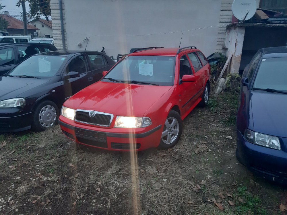

Здравейте! Купих си октавия 1.9 tdi 90коня и да попитам вреди ли много на двигателя чипа? Просто повече ускорение да има 2001 година е с променливата геометрия. Поздрави!

Честито за придобивката! @PRRвече е влюбен в нея, това му е запазения цвят за Шкоди.
